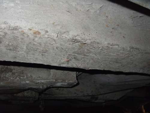

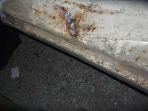

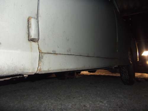

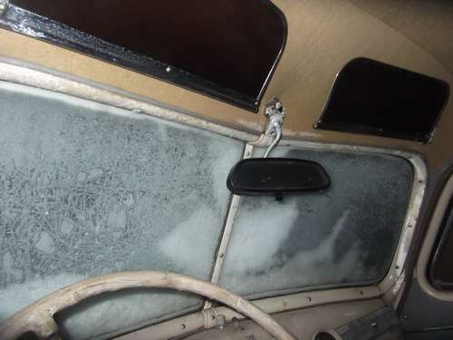

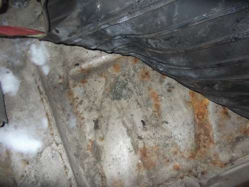

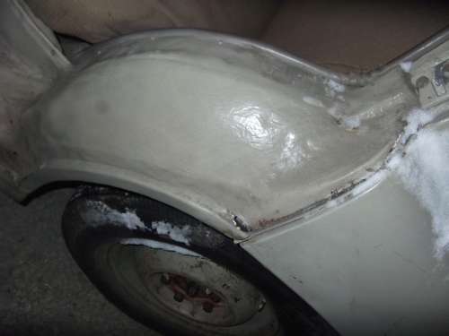

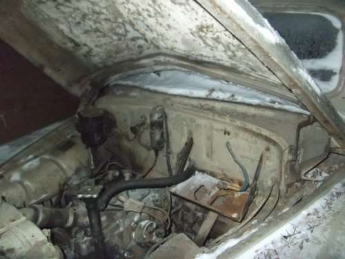

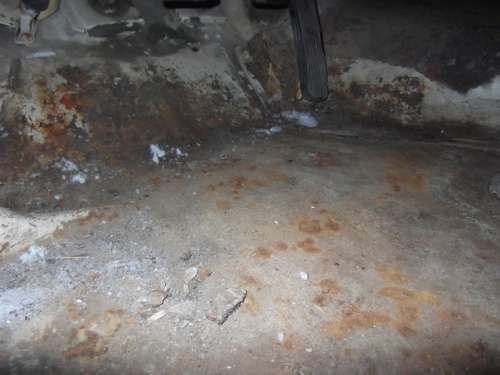

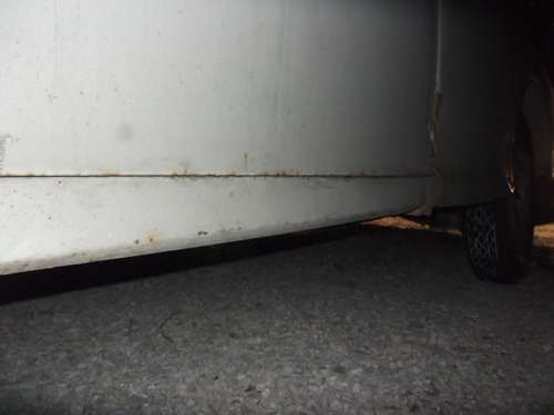

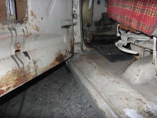

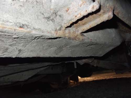

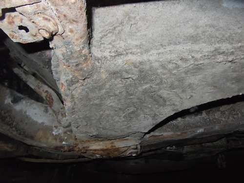

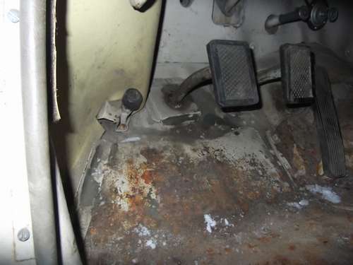

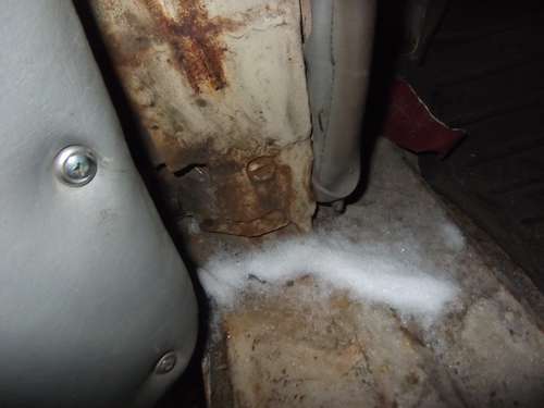

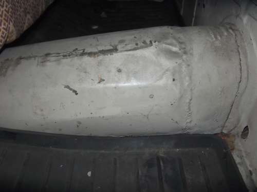

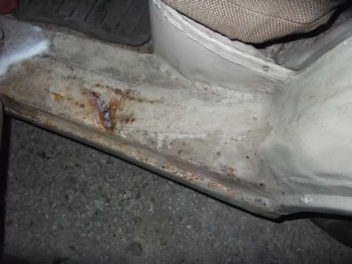

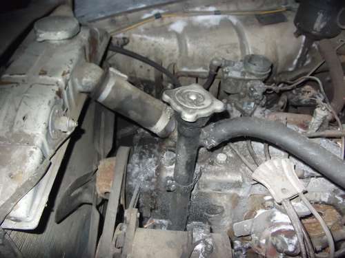

Вчера не выложил фото ,уже поздно было,да и устал с работы,кто что по кузову может сказать что менялось,пороги и по моторному отсеку на наличие колхоза.Багажник не смог открыть,что делать если сломана ручка,через салон залезать?

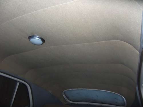

еще фото

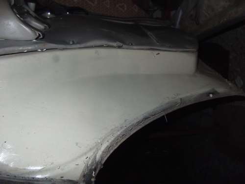

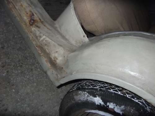

еще фото

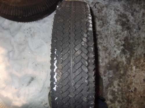

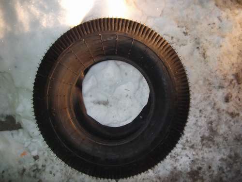

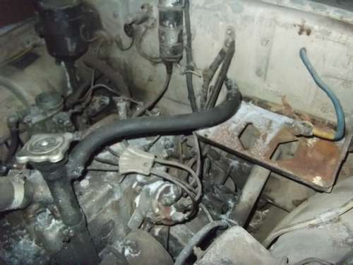

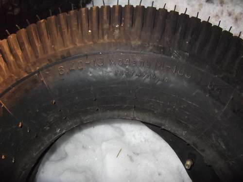

еще фотки,и откуда, может быть эта резина,6,40х13,с Москвича скорей всего

Через салон не залезть. Спинка сидушки прикручена из багажника. Ручка где сломана? Ее совсем нет или обломок остался в замке?
Если обломка в замке нет-то подходящий квадрат из набора инструментов или широкая отвертка вам в помощь.
Вроде у меня была лишняя б\у ручка, вам поискать? Условия поставки-самовывоз :)
Пороги, короба варились, салонное зеркало не родное, не родной карб-польский от Нысы. Масленка кстати на месте?

Кронштейн есть,масленки нет.Обломок торчит пытался пассатижами прокрутить,крутиться ,но дверь не открывается,может примерзла еще к тому же?

Чешский карбюратор Жиков под замену,в противном случае придется колхозить крепление под воздухан.
А так состояние не идеальное, но вполне подъемное.Удачи!
