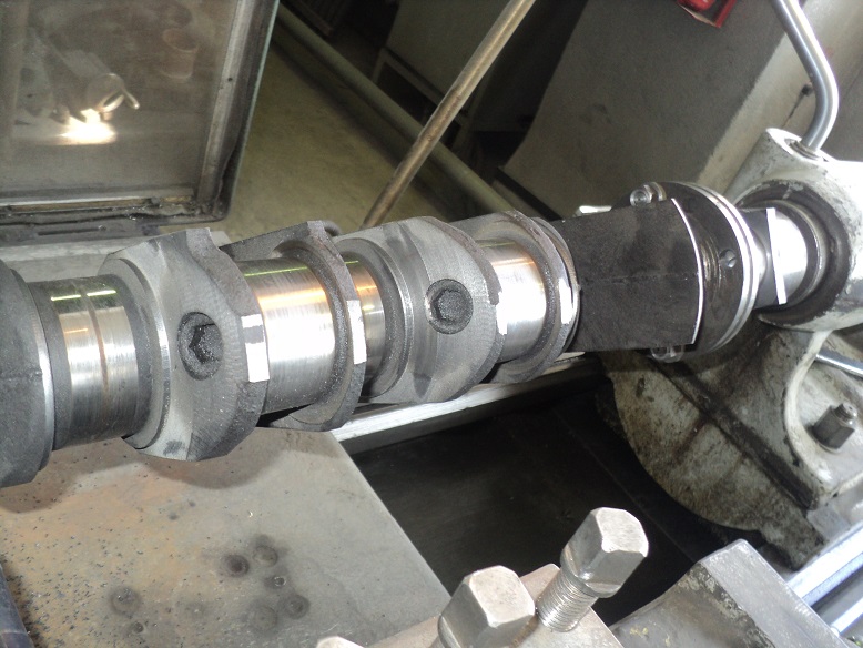

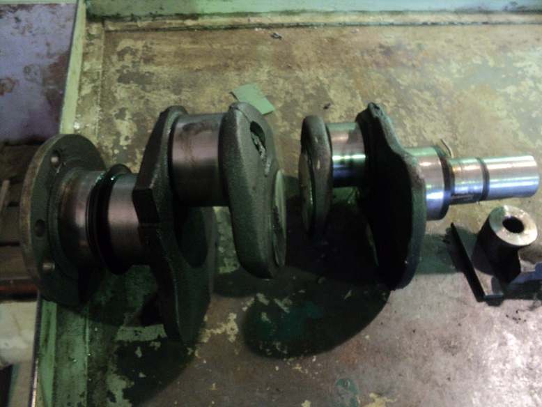

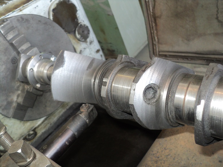

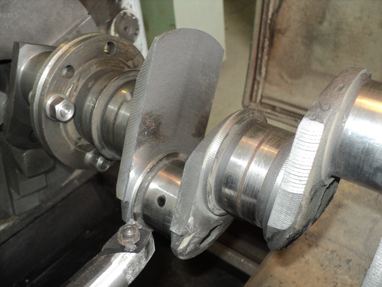

Работа продолжается.
Из старого коленвала сделал приспособу, для обработки разных поверхностей.
Начинаем подрезать противовесы

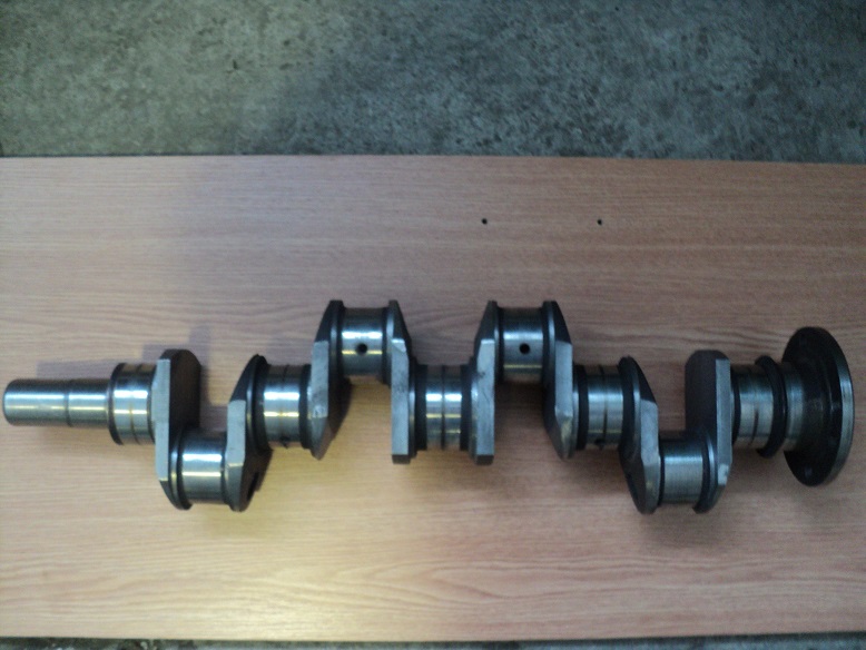

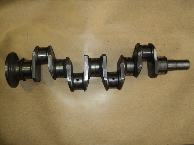

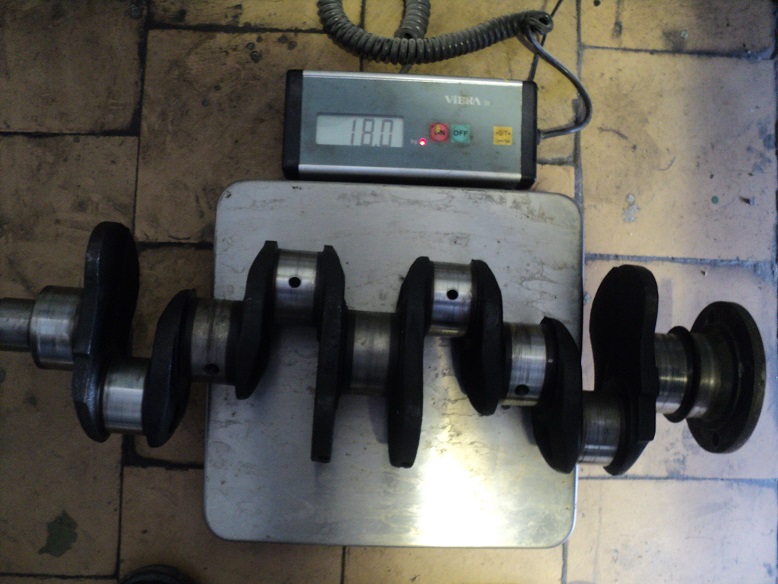

Почти закончены работы с коленвалом.
Осталось очистить каналы, заслесарить заусенцы, шлифовать и балансровать :p
Одним словом начать и закончить.
Если кому интересно могу изготовить подобный коленвал, но разной степени облегчения по вашему желанию.
Взвешу в понедельник самому не терпится сравнить со стоковым.

Буду собирать второй двиг - обязательно попробую сделать что-нибудь из освещенного в теме. Отличная работа! Не терпится увидеть замеры на стенде. :mrgreen:
VOLK56
11.07.2011
375

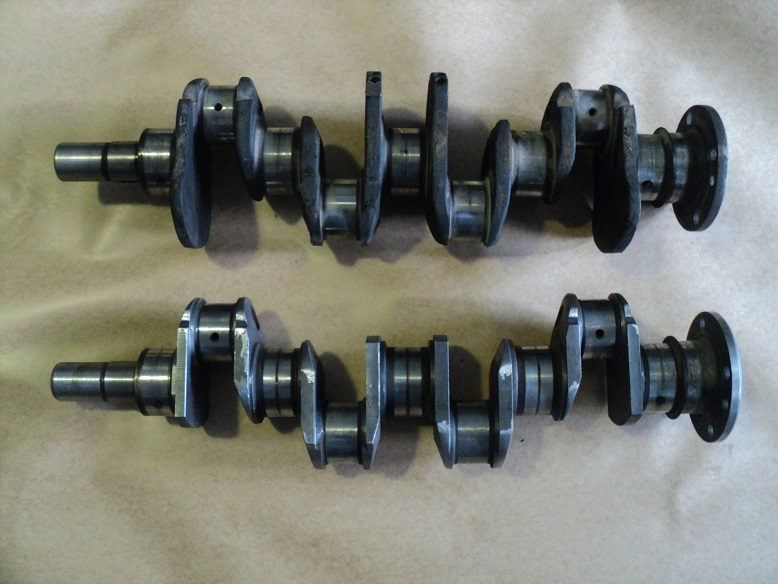

115
Отлично результат превзошел все ожидания 3 кг. веса без уменьшения прочности.

10
Все-таки зря противовесы так радикально срезал. Когда маховик облегчал, снимал металл с обратной стороны до самого венца?

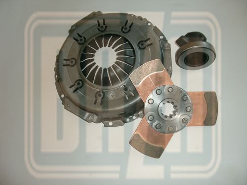

Снег выпал работа продолжается, для продолжения проекта заказал вот такой комплект сцепления.
Приедет взвешу и поделюсь впечатлениями.

642
Подскажите цену такого комплекта и где заказали?
VOLK56
11.07.2011
375
115
Заказал здесь http://lebedka.net/catalogue.html
Цена 16 000 руб.
В комплекте:
  • Ведомый диск Miba. Накладки металлокерамические.
  • Нажимной диск LuK.
  • Подшипник нажимной с муфтой.
  • Инструкция по установке.

115

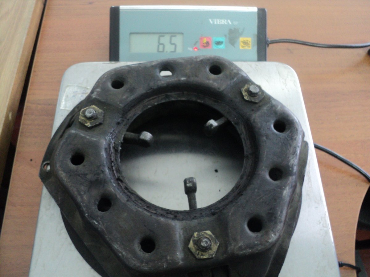

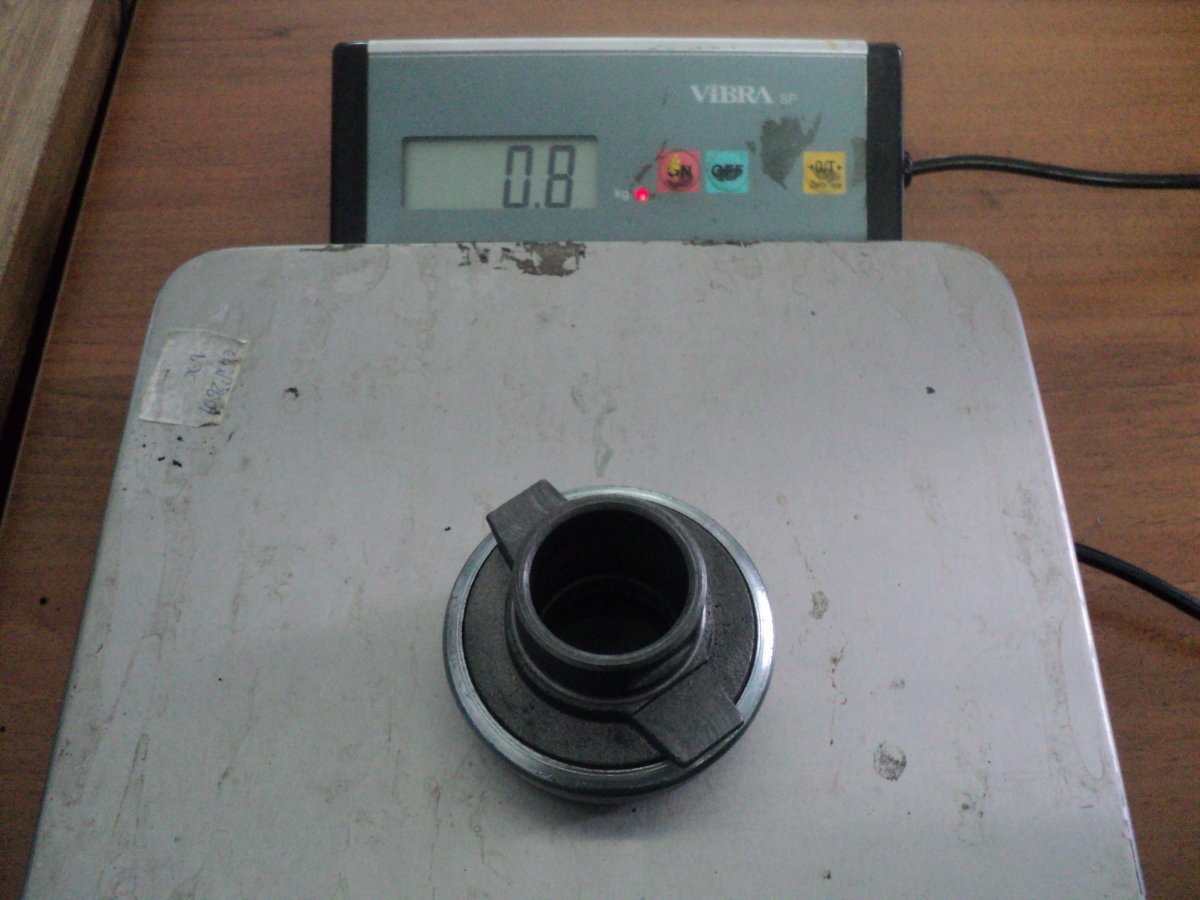

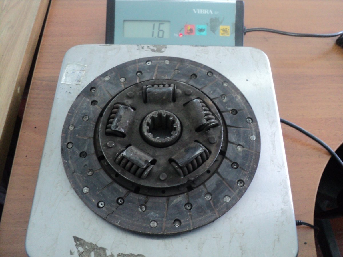

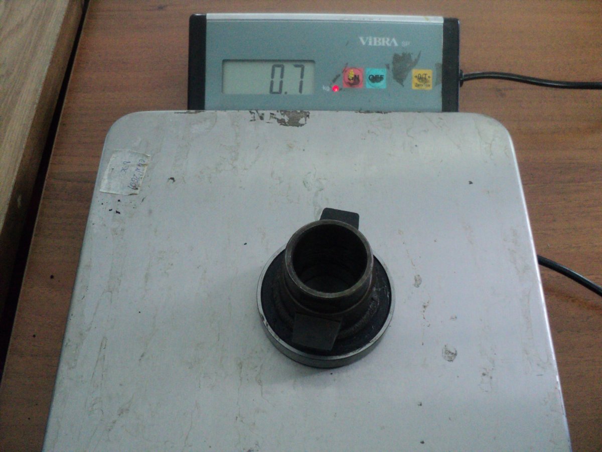

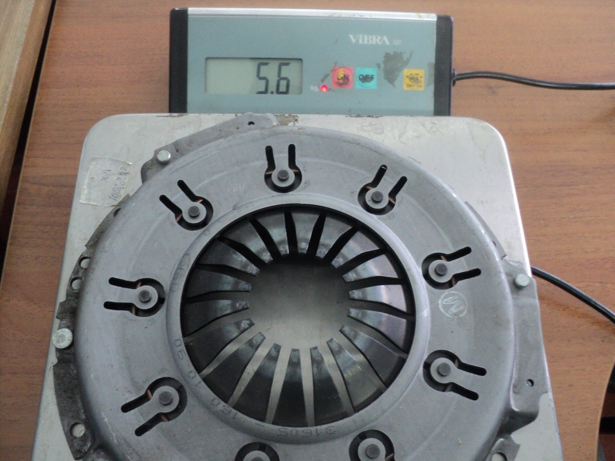

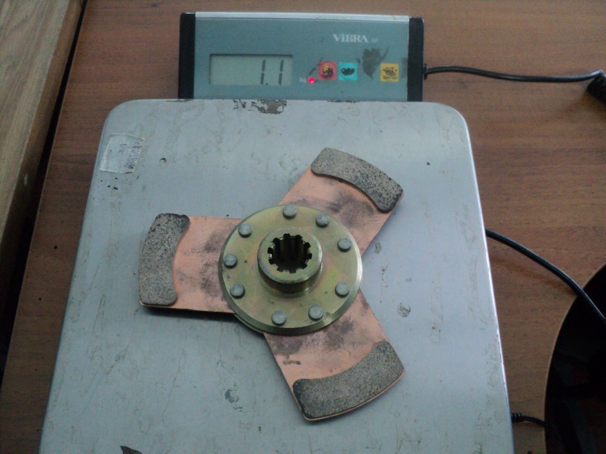

Вот и приехали детали для продолжения проекта.
выигрыш в весе 1,5 кг. !!!!!
Приведу для сравнения старые детали.
Фото отчет прилагается.

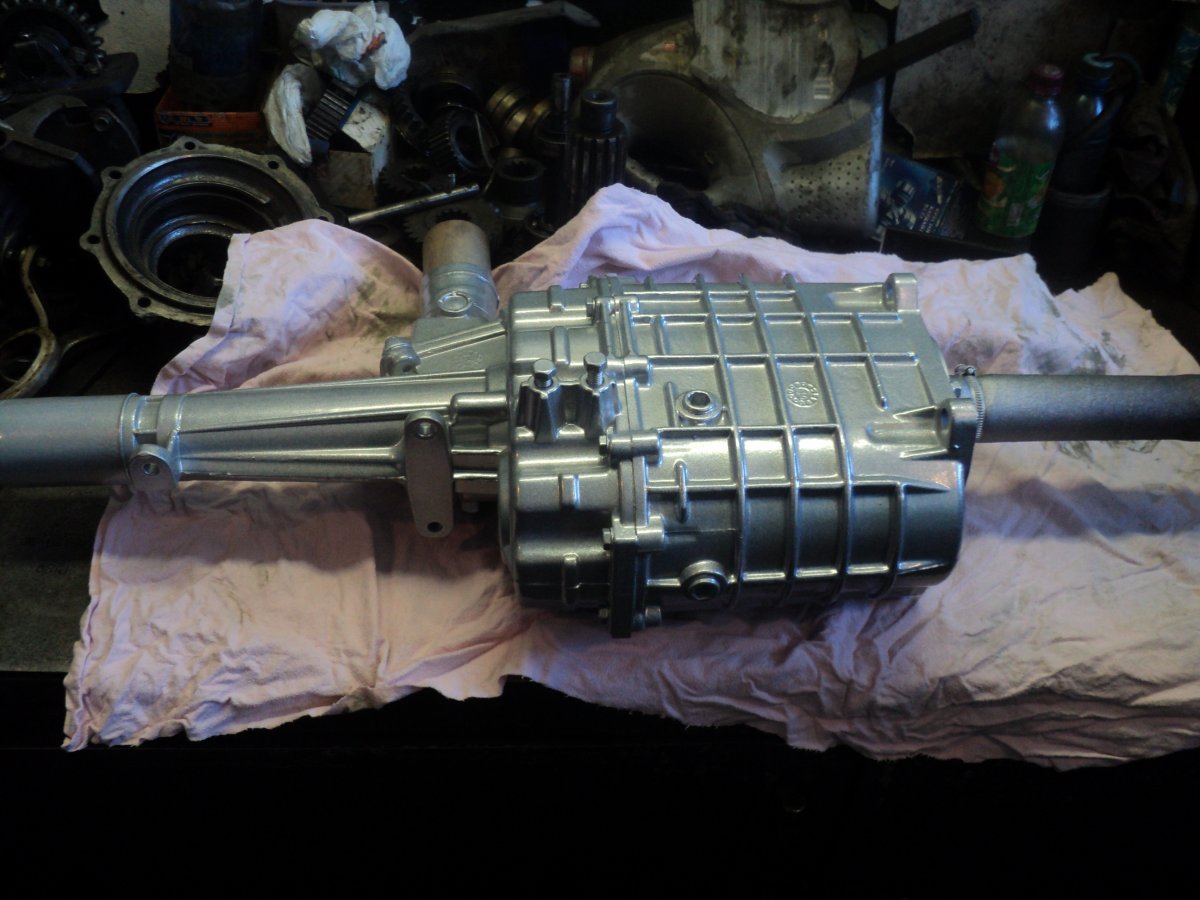

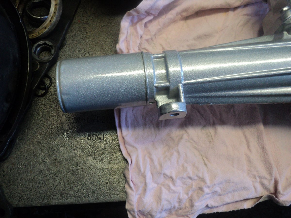

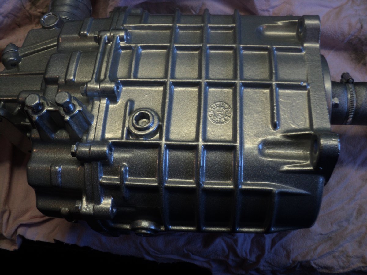

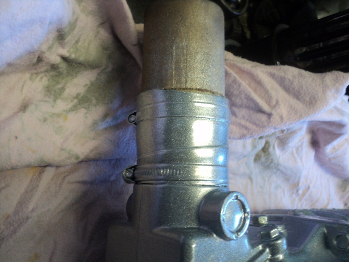

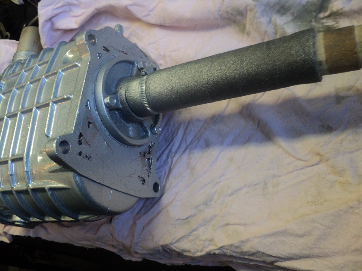

Закончена работа над КПП для проекта.
В начале полностью перебрал и вымыл в кипящем растворе все детали,затем собрал ,изготовил заглушки на все открытые места и резьбовые соединения , отпескоструил и отдал на покраску порошковой эмалью на горячую.
Вот результат, КПП готова к установке.

Jolly Roger
05.06.2013
1 466
462
СПб
Красиво.
