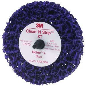

А чем же еще можно удалить ржу из подобных мест?
Есть еще вот такие круги...
http://forums.drom.ru/special/t1151708736.html
Это круг, щадящий металл, для удаления краски с неровных поверхностей, например после рихтовки. Малоэффективен против ржавчины и очень дорогой. Поверхность ржавчины надо-бы сделать из гладкой в шероховатую и пропитать тёпленькой (в смысле не на холоде) ортофосфорной кислотой. Поверхность ржавчины, после высыхания кислоты, станет мягче, как-бы пористой. То, что шкурится - убрать. Так несколько раз. К сожалению *всякая химия* жизнь не удлиняет, по этому то, что продаётся для этого дела содержит очень слабенький раствор ортофосфорной кислоты которая здесь и работает. В основном в бутылочках содержится слабенький отъедающий и уже защитный состав, что в общем не плохо, но, получается, мы защищаем плохо убранную ржавчину. На производстве велосипедных ободов под хром - ленту травили-шкурили-смывали и снова травили-шкурили-смывали несколько раз. Главное в этой технологии - смывали. Нужно ещё и смывать защитный состав между нанесением и шкурением поверхности следующий раз. Я не сталкивался с цинкарём, но просто преобразователи ржавчины смываются простой водой,если не укрыты краской. Читай инструкцию на пузырьке - чтобы смывалось. Вот. С уважением, Олег.
