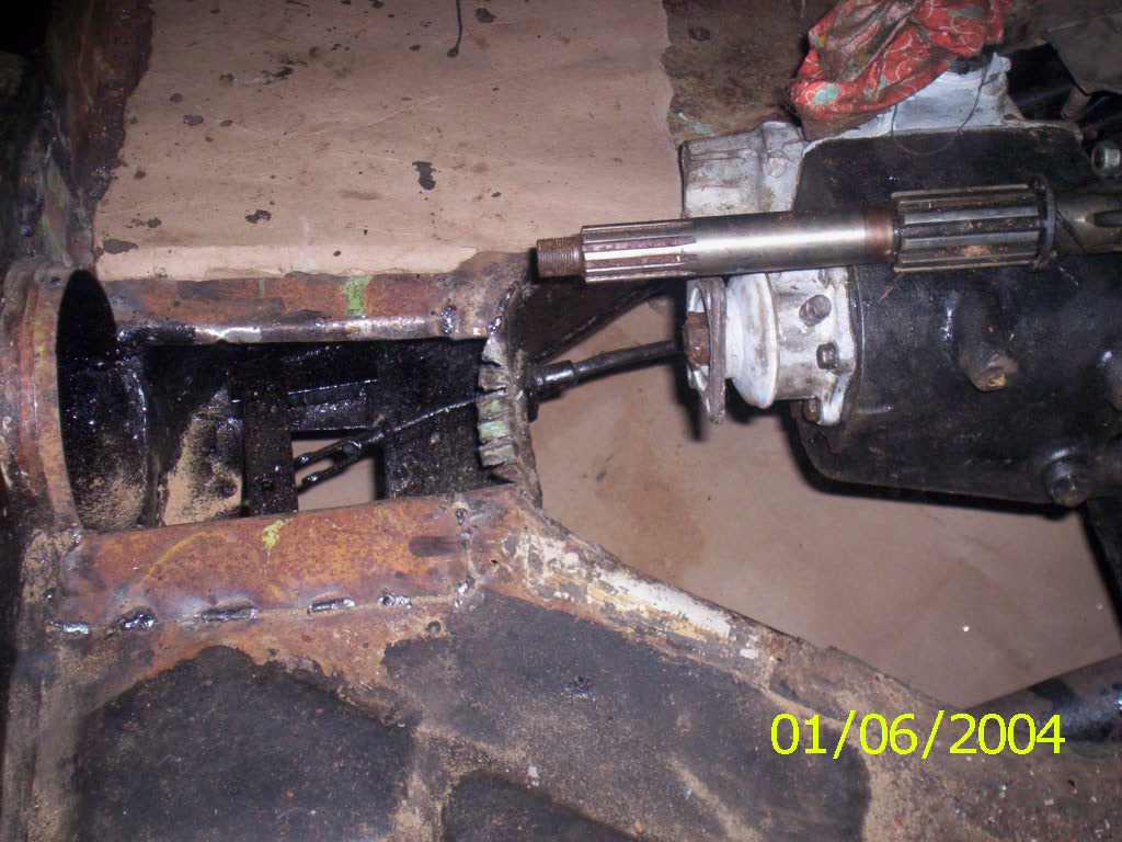

А победовский ручной тормоз встает с коробкой от 21 волги?, там ничего не мешает? А то у меня ручника вообще небыло, а теперь есть родной.

Победовский ручной тормоз не имеет ничего общего с КПП. Он реализован как на большинстве машин - тросиком к распорным планкам в задних барабанах.

Отвечаю сам, тк прошел ускоренные курсы по этому вопросу:
Если использовать волговскую коробку, то нужно переместить крепление главного тросика ручника примерно на 20 см вперед. Сам буду ставить родную систему, спасибо SMV!
