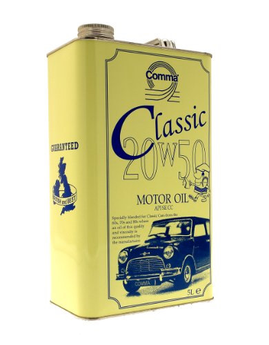

Мне вот тут написал в личку один товарищь:
добрый день уважаемый Mankus
Решил поделиться с Вами
Comma oil.ru
Comma exxonmobil CLA20505L 20w50 5l жестяная банка цена 1500-600 руб за 5 л
Интервал замены 5000 км заливал себе в газ 21
Термостабильность хорошая давление масла лучше чем 15/40 от Роснефти
Одно время у представителя не было этого масла сказали забрали весь склад
проходит ретро фестиваль, спросил они его что будут пить???
нет будут вручать в качестве призов, звоните через пару недель будет.
Oil club ru вам в помощь

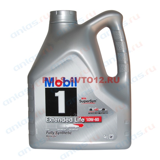

10/60 Мобил заливает себе в газ 21 соклубник с газ 21
Шел х-100 классик редко встречается
Ещё есть кастрюль классик 20/50 5 л жесть банка для швабских повозок ( бмв ) прайс был около 4 тр

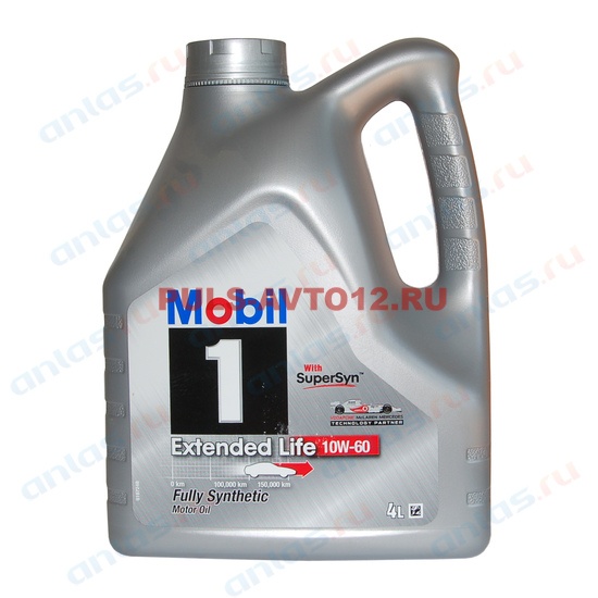

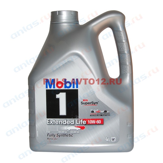

Мобил 10-60
  • при 40 градусах вязкость составляет 152,7 сСт;
  • при 100 градусах – вязкость 22,7 сСт;
  • индекс вязкости составляет 178 сСт;
  • сульфатная зольность – 1,4%;
  • фосфорное содержание – 0,13%;
  • температура вспышки - 234 градуса по Цельсию;
  • плотность масла при 15,6 градусах - 0,86 г/мл;
  • общее щелочное число – 11,8;
  • вязкость при – 30 градусах по Цельсию составляет 25,762 сП;
  • тип масла – синтетический;
  • предназначается для легковых автомобилей.

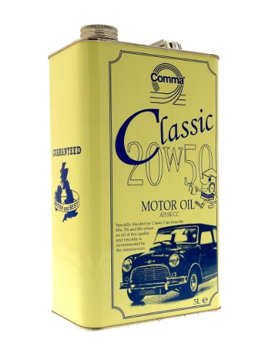

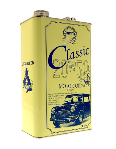

COMMA CLASSIC MOTOR OIL 20W50
Характеристики
Плотность при 20°C - 0.880
Вязкость @ 100°C - 17.9 cSt
Вязкость @ 40°C - 160 cSt
Индекс вязкости - 120
Вязкость CCS @ -15°C - 8000 cP
Температура вспышки °C > 200
Цвет - Зеленый
