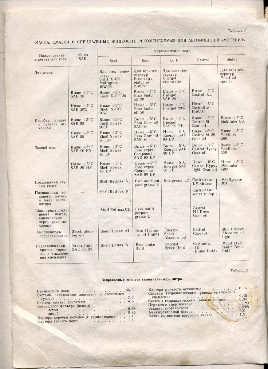

Вот нашел про масла, правда это москвичевские моторы... но думаю, что для откапиталеных наших можно руководствоваться.
