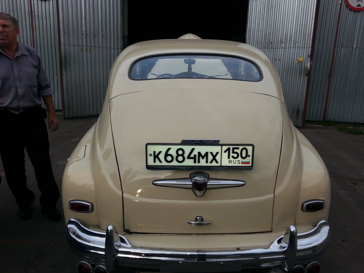

Всем привет! С утра машина упорно не хотела заводиться,так как инспекцию топливной системы я провел,взялся за зажигание. Трамблеру всего то пол года ,начал размыкать контакты искра на центральном проводе через раз. Почистил,вроде норм. Заводить чих-пых. Достал старый матерый трамблер,поставил более менее выставил на кнопку и все заработало,попердывая ))) Все ясно переборка трамблера ждет. Кулачки точно поменяю,а вот конденсатор как его проверить? Фото богажника не сделал ехать надо,теперь до вечера.

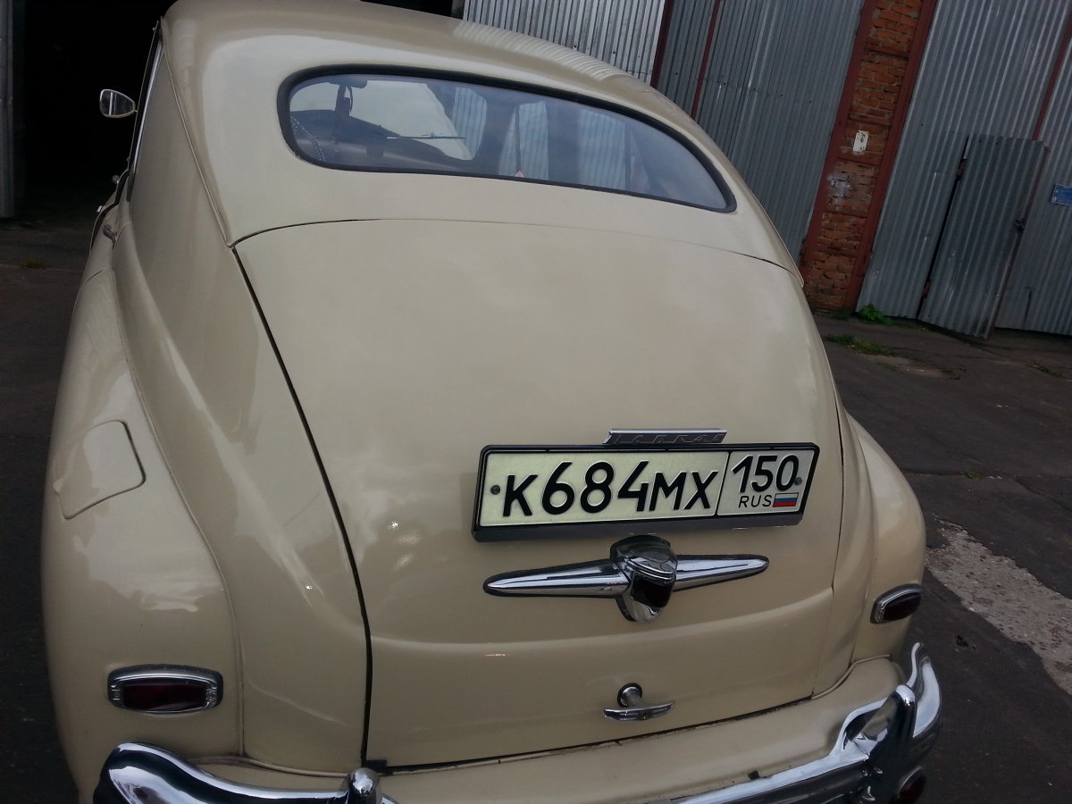

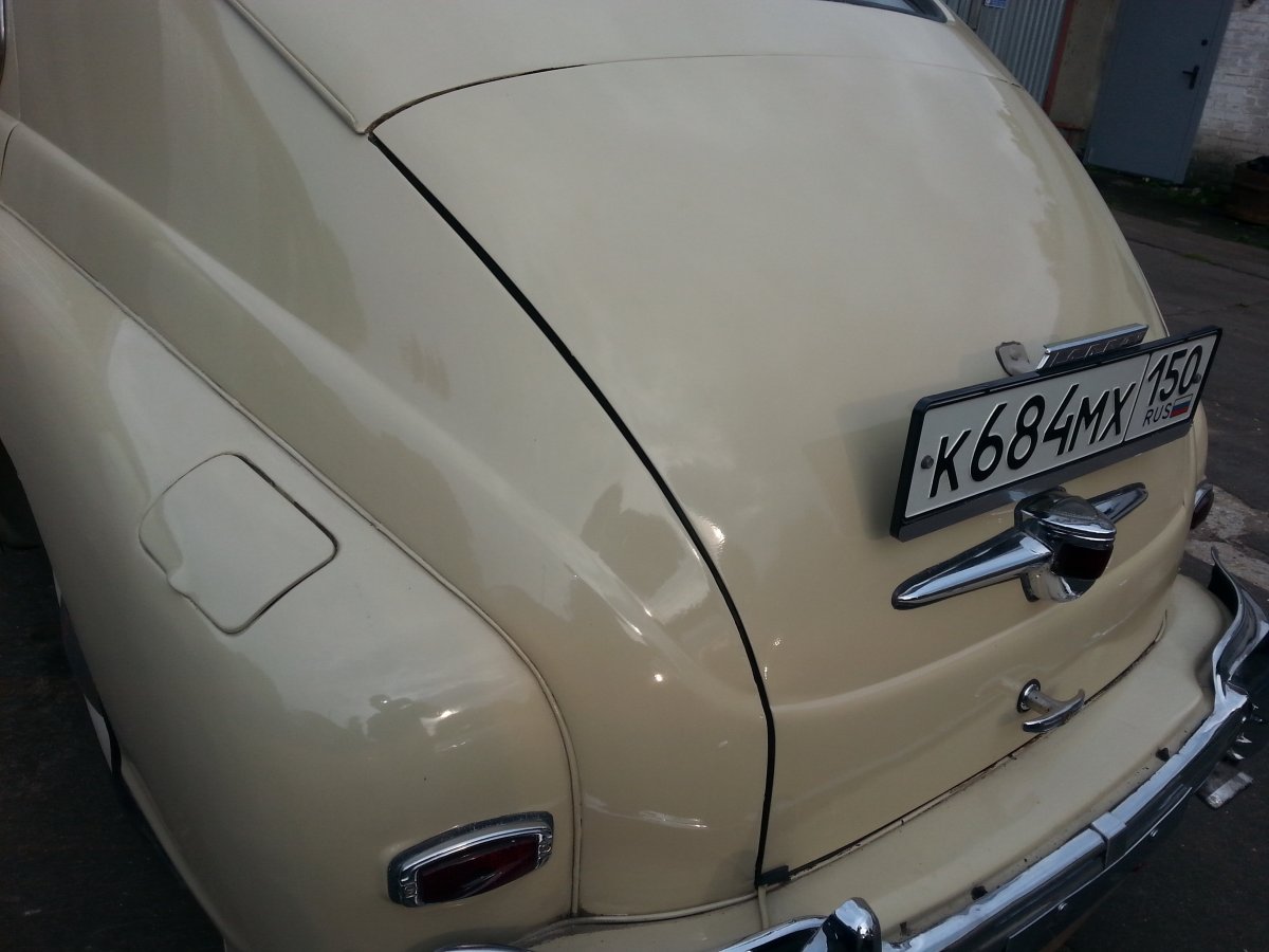

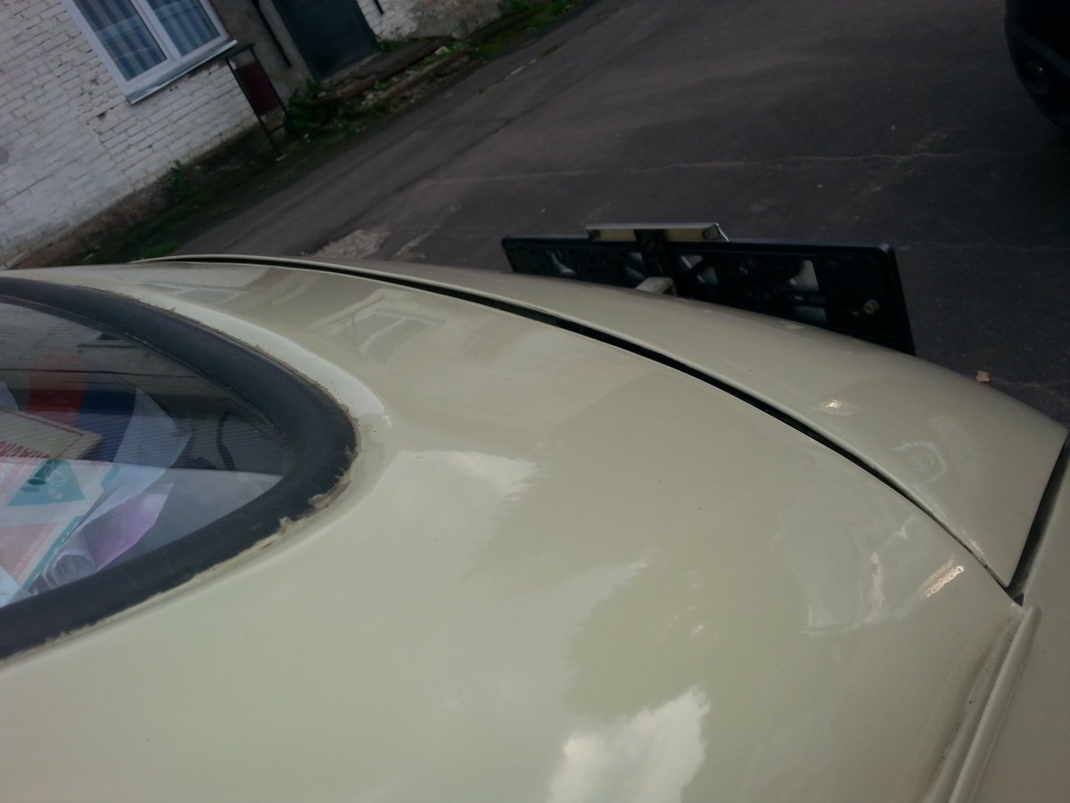

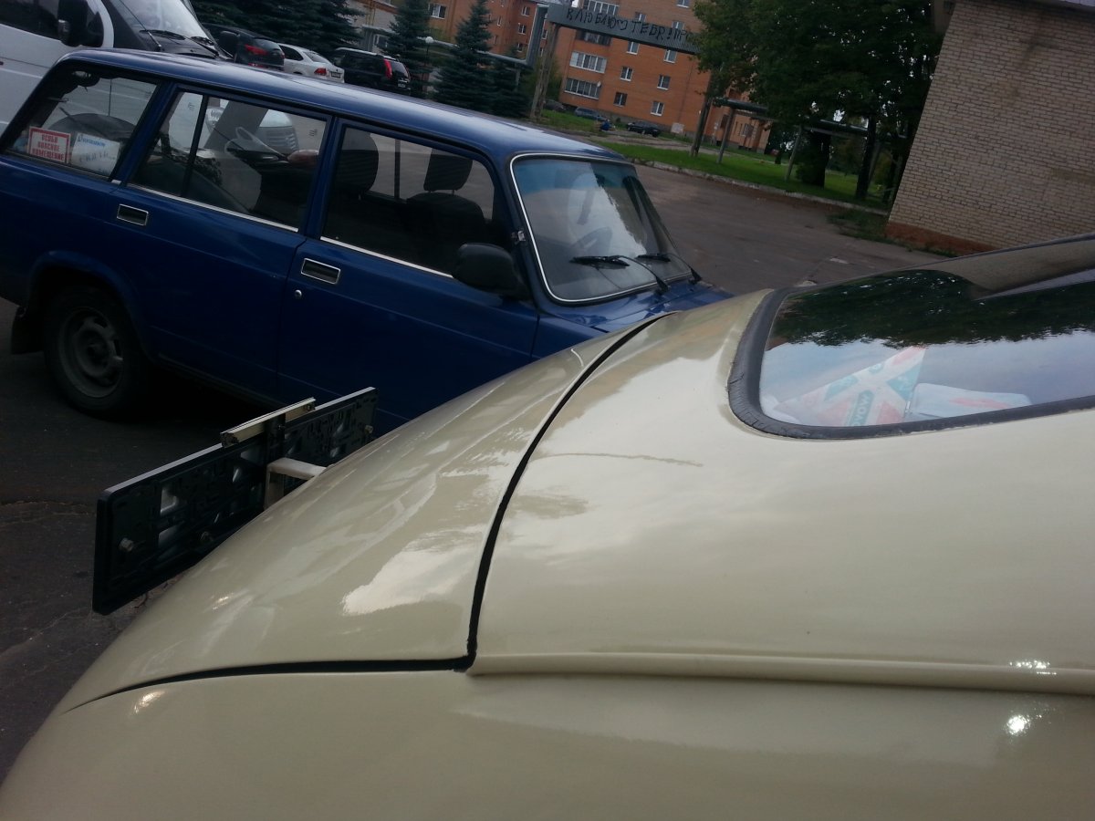

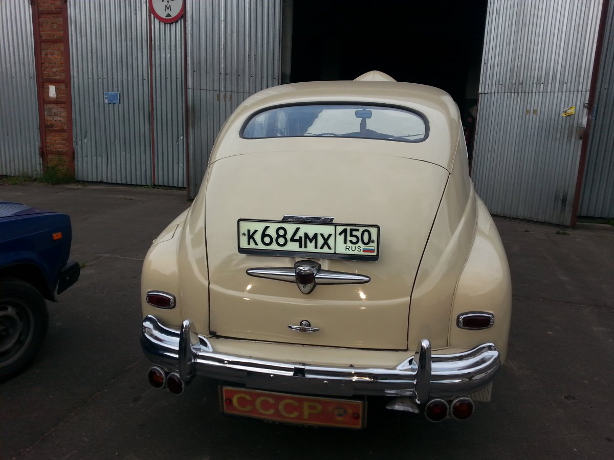

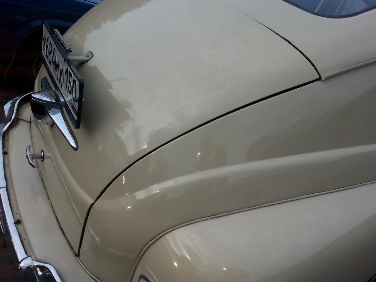

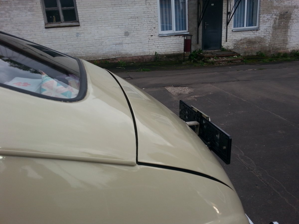

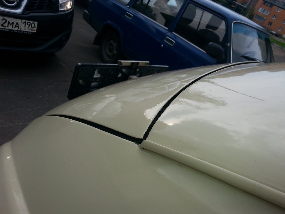

Фото днем.

13 339
5 630
ну в принципе вполне себе ничего, раньше вроде даже хуже было))) И петли теперь ломом не отломать)))

5 106
2 851
Да раньше середина в верху сильней топорщилась. Ниже не могу опустить углы упираться будут в верху.
5 106
2 851
Да еще вопрос,оси болтаются в отверстиях петель. Надо делать втулки или и так подойдет?
