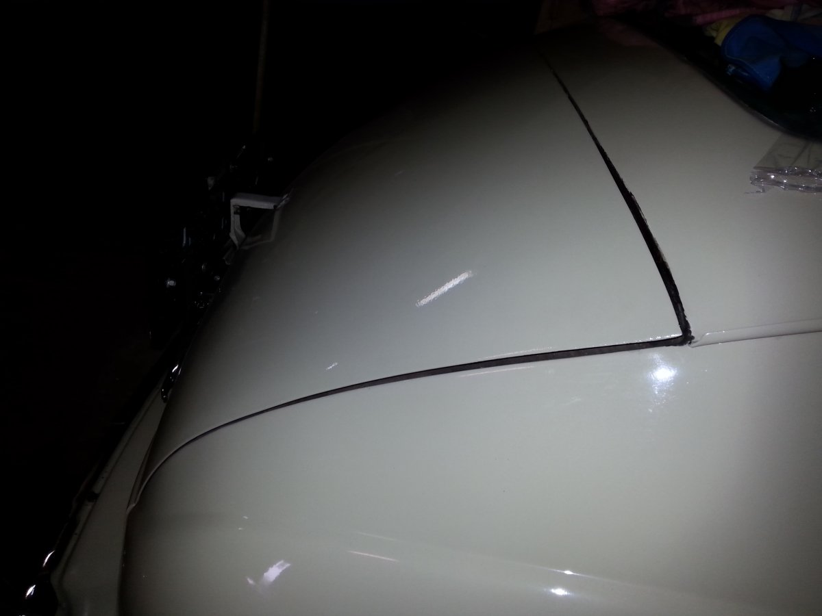

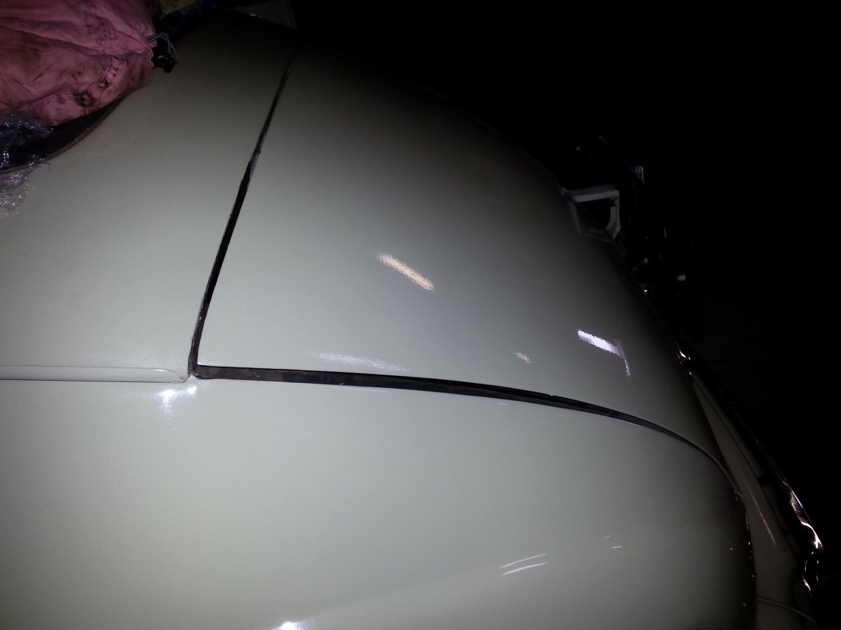

Механик,целесообразнее петли установить на кузов,крышку на место с кусочками резинок для зазоров.И потом все таки сняв спинку заднего седла,посмотреть изнутри. Приложив петлю,сразу будет ясно куда ее подогнуть или расширить-удлинить отверстия.
Так будет намного быстрее,чем сверху гадать.

Я просто прикидываю,петли надо делать. Щас грубая подгонка. Дело не только в петлях,но и в форме крышки и возможно задницы.Пробовал менять местами петли ,воопще не подходят(теперь ясно где левая у меня будет,а где правая. По этому и ставлю по грубому пока. Вот еще фото что получилось в темноте. Фиксатор я открутил он оказался то же сломанным забитым до упора и заклинившим((((

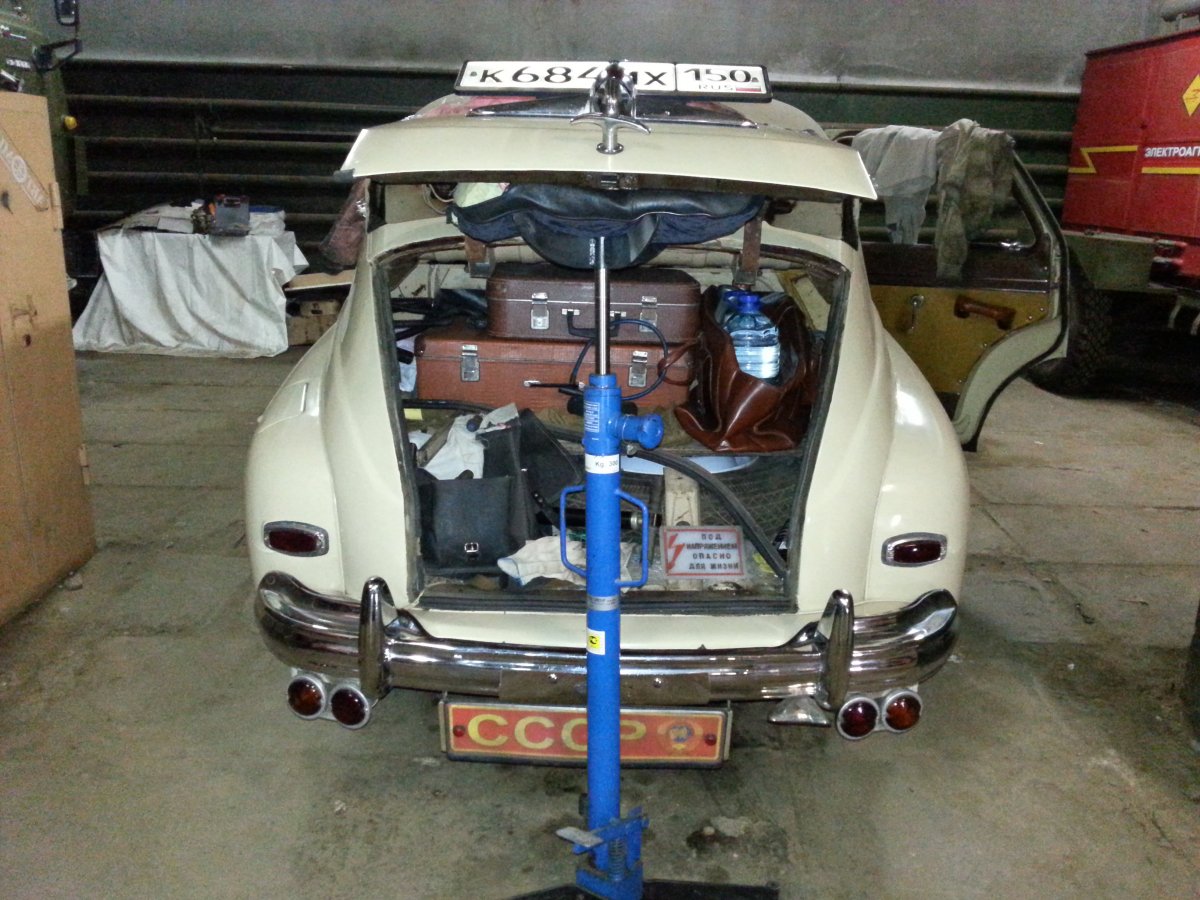

Конечно бордачок в богажнике. ,пока не до уборки. Вожу в них все необходимое очень удобно и в стиль вписывается))
Т.е.
1. крышка изначально была "винтом" и все равно поставлена на авто и покрашена...
2.крышка в норме, но проем гулял,но все равно все собрано без подгонки кузова и покрашено (кузов+крышка)...какой из этих вариантов, неизвестно.
Поправь меня если.что не так.
Заодно еще вопросы:
если крышку приложить в проем и сделать по верхнему краю нормальный зазор и одинаковое прилегание поверхностей крышки и крыши, то какая из сторон также одинаково прилегает с нормальным зазором по всей длинне?
Или уходит с "набегом" на кузов,то куда(лево-право),Фото нижнего угла.
Какой угол,уходит в верх или вниз от плоскости, и какие при этом зазоры в углах?
Есть ли выступание крышки(изгиб больший) над поверхностью кузова,в средних частях ее сторон, или может есть "впадина",утопание стороны.

История машины не известна. Я делал в меру возможности своих,подготовил и покрасил. Задача была легализовать машину с чорными номерами и выправить доки. Потом начал читать форум и понял что реставрацию я не потяну. Ежу пока. До меня помоему машину ремонтировали,подваривали. По крышке она в верху как бы круглее кузова. Если верхние углы ставиш ровно зазор то центр относительно кузова немного топорщица. В низу не много кривоват фартук и кое что мне не нравится, сфотаю покажу. Что знаю ,дядька сказал машина много чего повидала.

если все было, как было.. то и заморачиваться не стоит...
ну будет немного не по зазорам, ну и ладно )главное чтобы дождь не заливал )

Да так и было я не парился. С этими петлями помоему даж лучше стало.

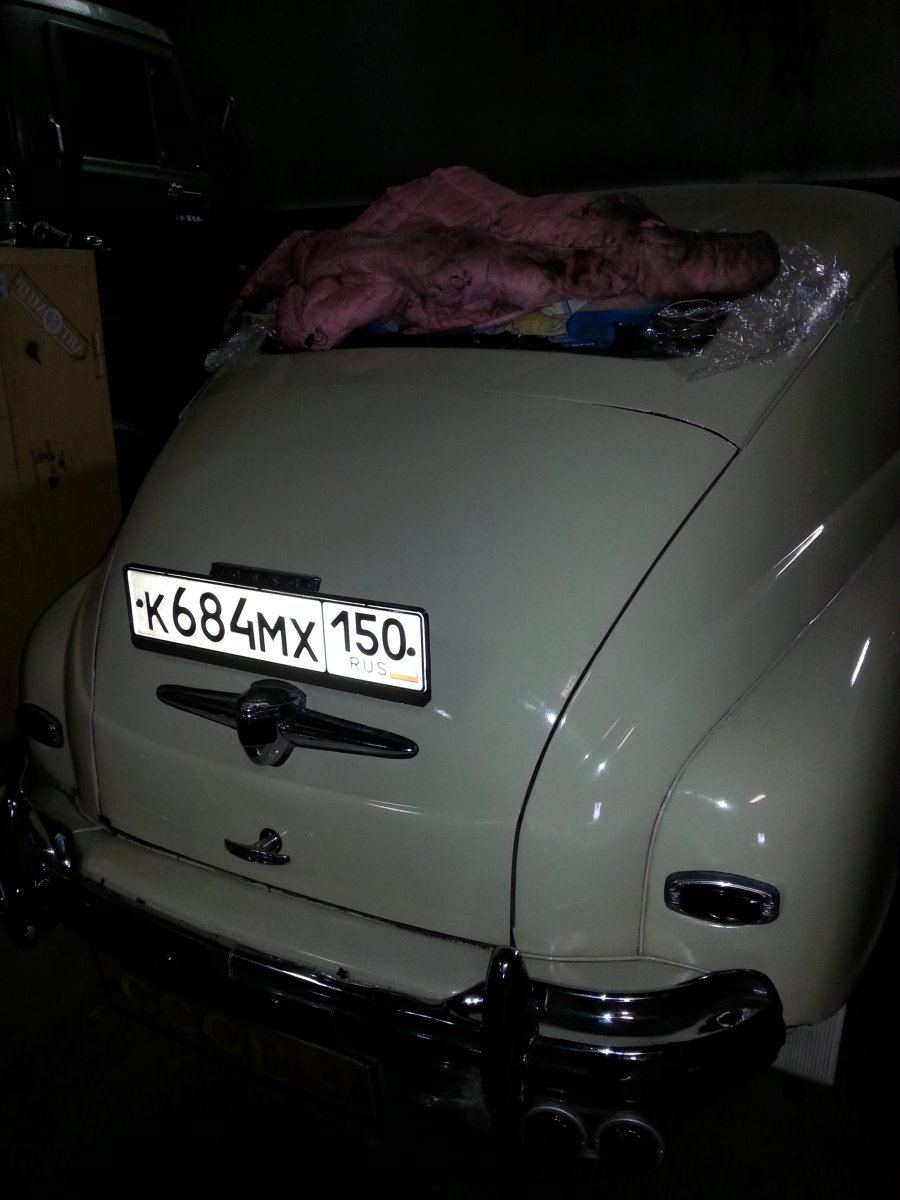

Вот тут видно как топорщилось с верху,с дюралевыми петлями
это я еще регулировал. Если убираешь в верху крышка отходила внизу и не закрывалась . Щас более менее.

Правая и эта левая сторона есть на 44странице в миниатюре.

Конечно. Завтра сфотаю на улице. Если машина работать будет. Начались проблемы не пойму в чом дело пока.
