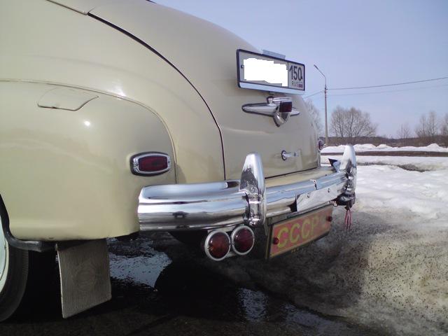

Кто как придумывает. Кто то вообще не ставит ,катается только летом. У кого еще есть варианты с подкрылками добропожаловать.

я себе такие фонари поставил на прицеп, после пары лет по сути стояния и редкой эксплуатации сгнили нафинг. А тут под бампером вся грязь в гости к нам. В родне, когда они стояли внутри кузова - ржавели только винтики ободка, а наприцепах- роспусках полностью гнили (((

Они крашеные,болтики герметиком помазал. Посмотрю . Помоему у меня не ржавеют пока,два года эксплуатации. Наверно редко ежу.Стараюсь в хорошую погоду.
