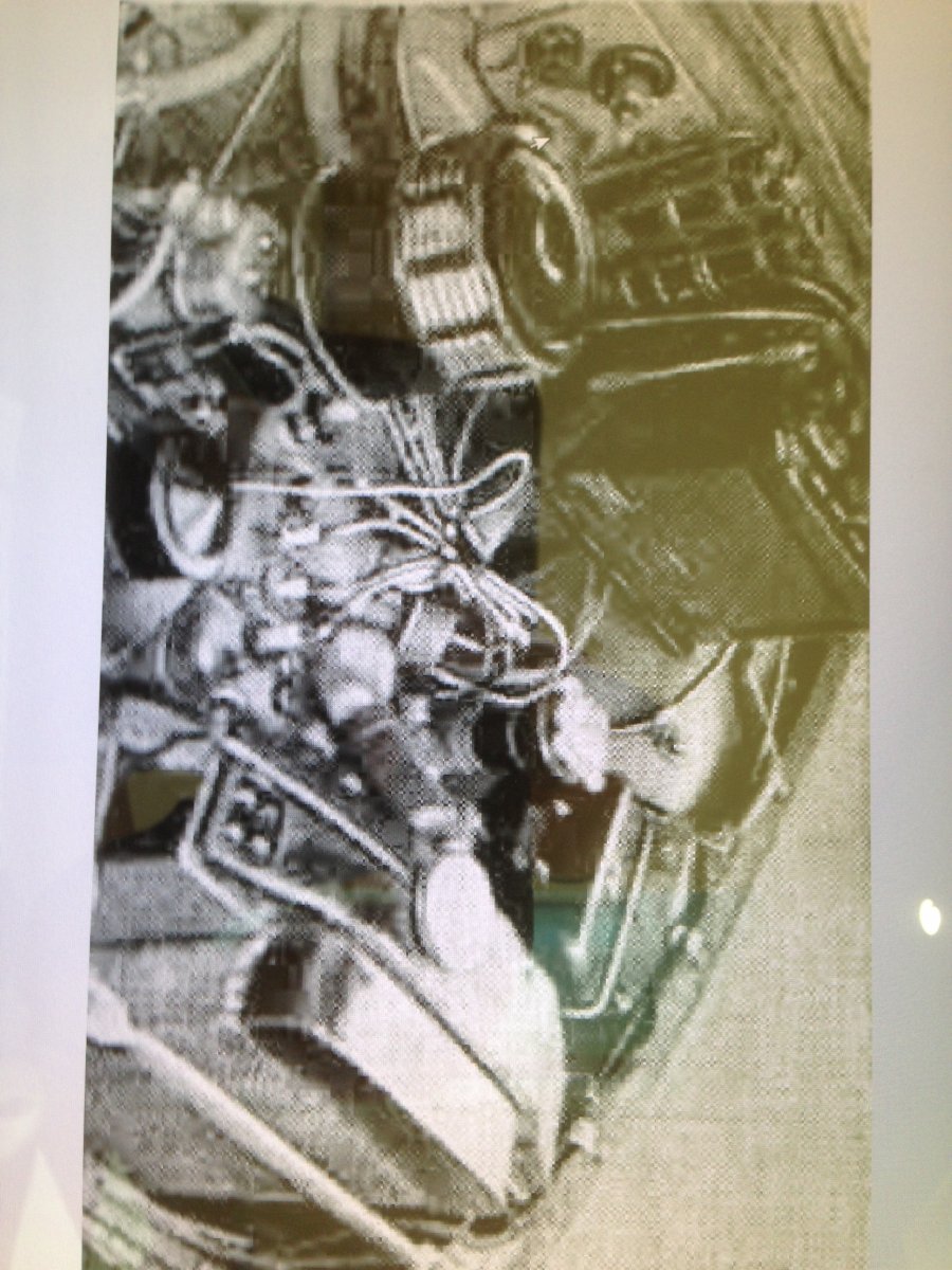

Победа спорт, думаю тоже самое что и догонялка ибо доссаф и автомотоспорт едины)))
Рядная восьмерка, как у тебя, почти)))
На фото под капотом и фото головки ,большая разница.
Первое фото: свечи стоят в один ряд...корпус термостата стандартный-видно по фото
Второе(голова) свечи в два ряда...
Здесь упоминали о накипи в самом блоке.
Вполне может быть...покатайся денек на сосе-соли
