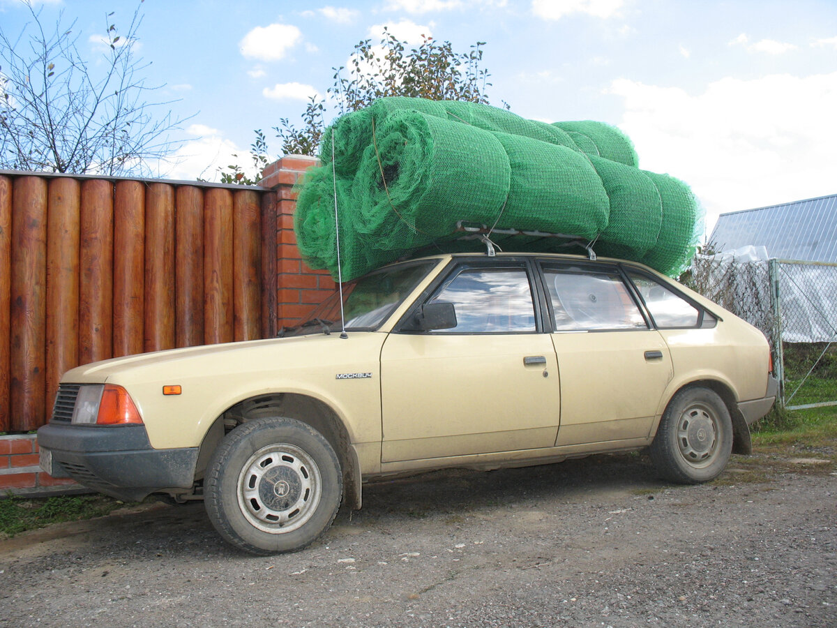

С объёмным грузом на крыше
Перевозил как-то сетку для укрепления берега. Про пятую передачу пришлось забыть. Ехать на ней машин категорически отказывался. УЗАМ 1,5 72 л.с.

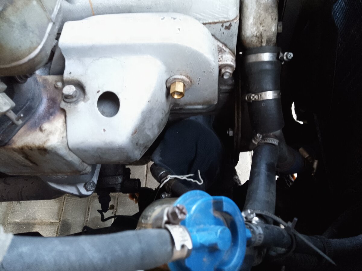

+38 было на улице. Бензин кипел в бензопроводе, фильтре и карбюраторе. Больше 90 не ехала. После остановок запаривалась и не ехала совсем. Но как на улице стало попрохладнее- полетела как ни в чем ни бывало. Почти 800 км за день.

У меня в таких случаях холодной минералочки на бензонасос просила )))
или тоже, была жара, ехал за городом, так она чудесным образом пару раз рядом с водозаборными колонками глохла :p

Из "За Руля". Шланчик омывателя, если он есть прикрепить к насосу и побрызгивать когда надо. А 90 км/ч при +38... Не знаю... Просто 90 - это уже что-то. Мне кажется не совсем комфортно по шуму и для мотора совсем не комфортно.

90 по шуму при открытых форточках не особо комфортно. Альтернатива есть- стоять где-нибудь до ночи и потерять день. Омывателя у меня нет. И честно говоря, мне без разницы что там мотору будет. Он уже кончился, задиры из-за разрушения свечи. Поэтому пройдёт хоть сколько нибудь- уже хорошо. Пока расхода масла почти нет. Только ссытся через отвратительные новодельные прокладки. А так- 120+ едет, гирлянды грузовиков с горки обгоняешь.
Температура тосола даже по трассе при газе в пол не поднималась выше 90. За 90 с зажиганием лампочки за лезла при влезании в затор после движения по трассе за 100. Тогда толкался на ручном газе, чтоб оборотов вентилятора хватало.
