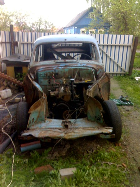

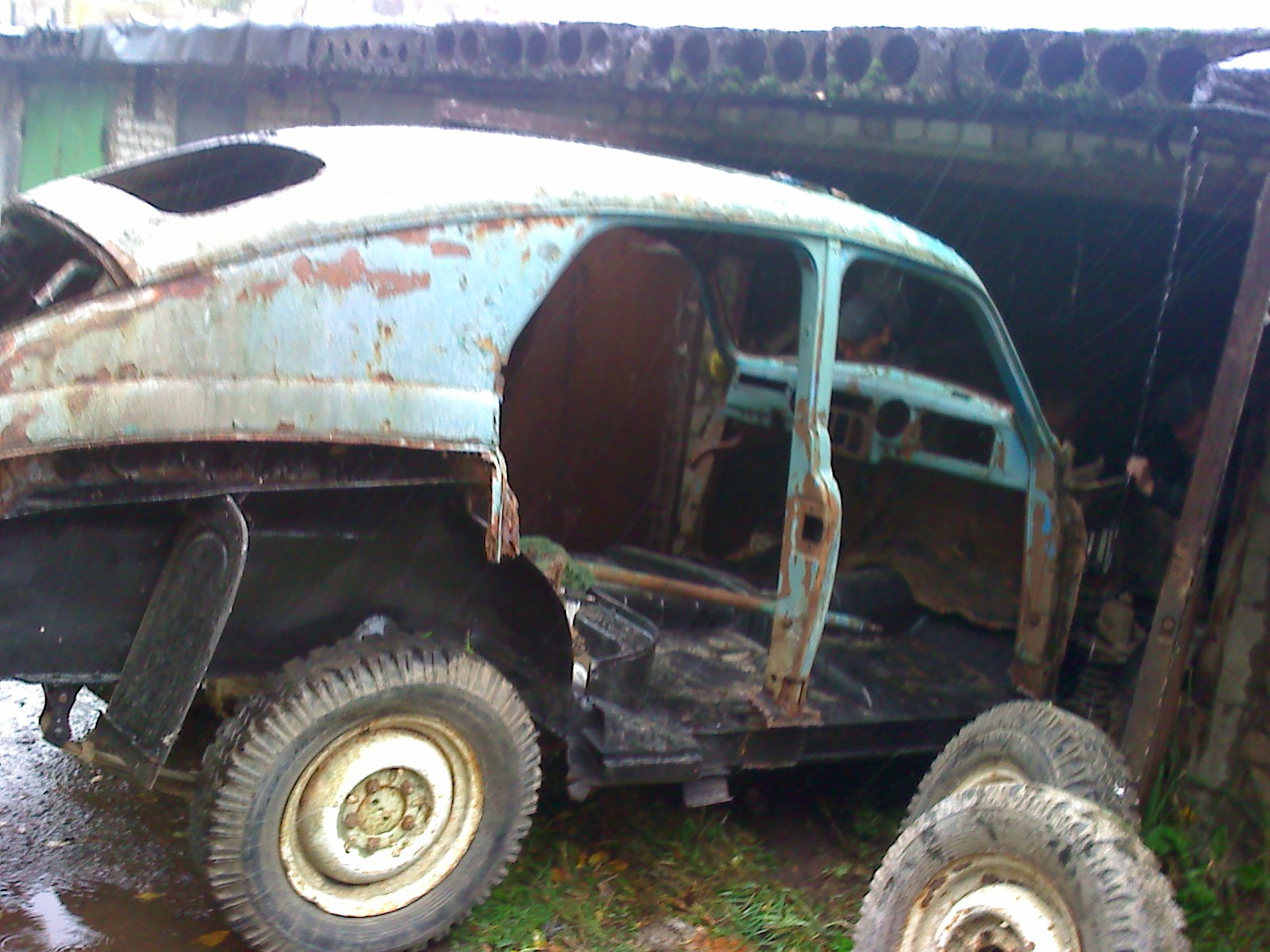

Не прошло и года, вывез наконец Мамонта...
После полугода стояния под открытым небом - состояние poor. А точнее - крайне желательна замена кузова(но я все равно, наверное, буду варить имеющееся решето). Из приятных сюрпризов - отлично работающие тормоза и наличествующая педаль стартера(в прошлый раз я ее не заметил). Вот теперь и думаю, а не попытаться ли воссоздать ее в оригинал? Денег вот только совсем нет...

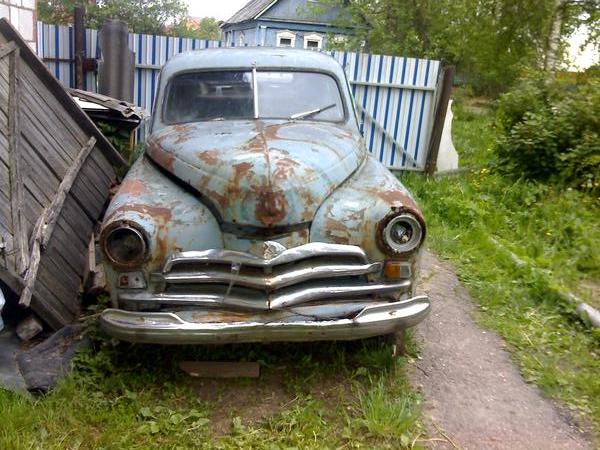

я так посмотрел на мамонтенка и вот что подумал, а может кому еще такой вариант нужен? а то у меня есть бежевенько-ржавенькая такая! сам кузов ни чего дыр в полу нет пороги крепенькие обе левые двери можно выбросить задние крылья на 4- переднее левое то же капот и переднее правое на 3 салон тоже на 3 двигатель ходовая от 21 зимой заводилась и ездила вот только бензопровод забит заливаешь бензин в омывательный бачек опускаешь туда шланг от бензонасоса и едешь правда не далеко! :D кпп в полу! а теперь самое интересное колеса я с нее снял! стоит в гараже на филях из доков тоже только техпаспорт старого образца она тельняшка, но я ее извините снял! знаю знаю ща про фотки речь пойдет ну если кто желание изъявит вы прям скажите что снять кроме профиль фас и я сделаю не быстро но сделаю! Я думаю 5 000р. самое то! А то на метало лом жалко разбирать на запчасти я что то как-то морально не готов…..

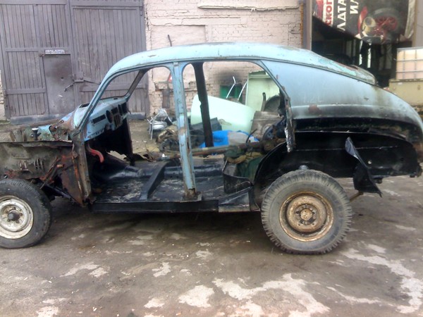

В общем, за прошедшие годы кое-что было сделано, хотя и Мамонт - номер пятый в автопарке(но не в моем сердце).

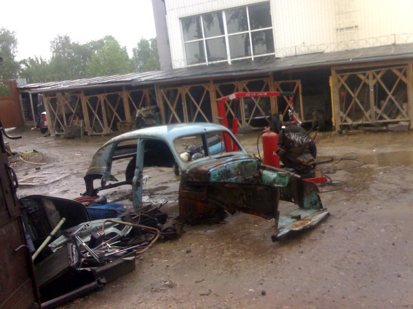

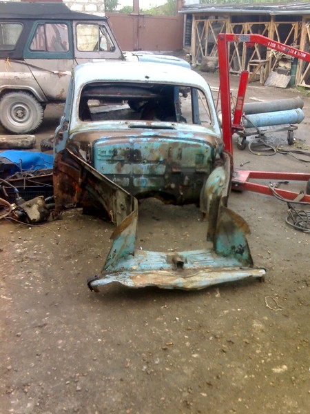

После доставки на временную стоянку
Мамонт был почти полностью разобран.
И в таком виде, заботливо укутанный тентом простоял чуть менее двух лет. Все окрестные металлоломщики тщетно точили зуб и мечтали уволочь тушу мамонта с целью разделки на металл, но не тут-то было. Мамонт, и я вместе с ним, не сдавались.

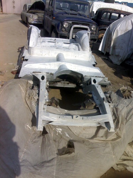

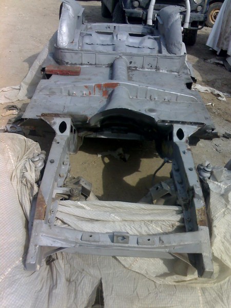

Летом 2010 года благодаря тов. Олд Джеку обзавелся крепким брюхом для мамонта.
Тогда же старое брюхо было отрезано и отправилось в утиль.
Кузов, точнее то, что от него еще осталось нахлобучили на новое днище.

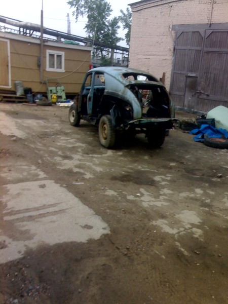

Сейчас я, пожалуй, жалею, что я выбрал такой путь, лучше было бы залатать то, что было, но тогда меня напугало крепление рессоры, без спросу вломившееся в салон, да и брюхо было жалко, сварено оно с душой и на совесть и не достанься оно мне, парой крыльев для газели стало бы больше.

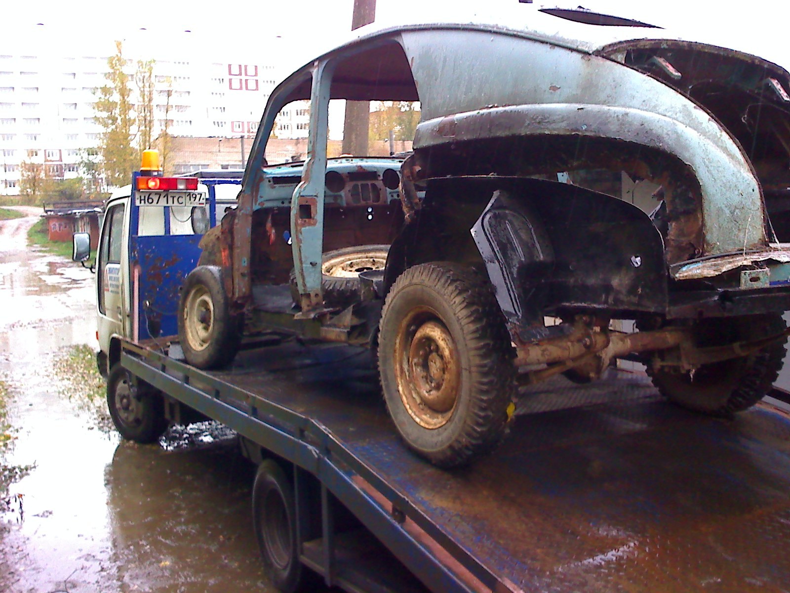

После сложной хирургической операции, старший Хоботов уехал на долгие и безмятежные два года в Тучково, где его безвозмездно приютил в своем гараже мой хороший друг. Осенью прошлого года гараж другу ВНЕЗАПНО понадобился и нас попросили... Так что в октябре Мамонт снова загрузился на эвакуатор и отправился на другой конец московской области, в Королев. Теперь уже в мой гараж где, я надеюсь, его с целью выселения уже не побеспокоят.

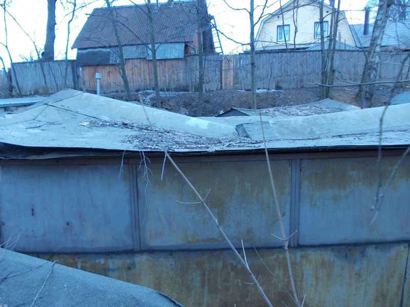

Стоило похвастать, что все хорошо, как сообщили, что у гараж крыша провалилась, не выдержав снегопадов...

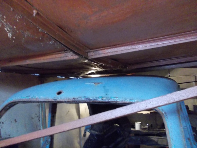

В таком виде все было, когда я приехал. По белой трубочке, прикрученной к рамке лобового стекает вода. До этого она текла аккурат в проем лобового. Приваленная к Мамонту скамейка держит крышу от еще большего проседания.
Верхний слой кровли, как выяснилось - алюминиевый лист.Он был безжалостно содран(под ним оказался слой рулонной гидроизоляции, ее я тоже быстренько содрал),
попилен, погружен на жоприка
и сдан в цветмет... В общей сложности верхний слой потянул на 140кг и наполовину отбил затраты на ремонт кровли.
Последний слой - стальные листы примерно миллиметровой толщины, чуть потолще, местами проеденные коррозией насквозь. Так же были безжалостно срезаны и выброшены в пропасть(впоследствии пошли на мощение дороги к гаражу - наш ГСК стоит в овраге, метров на пять ниже уровня рядом проходящей дороги, соответственно там вечное болото, в котором даже жоприк дважды встревал).
Из-под вечной мерзлоты показалась туша мамонта...
Ура, над головой показалось небо!
"Силовой" каркас старой кровли был выполнен из уголка-двадцатки, а основную нагрузку воспринимали две А-образные(!) фермы из уголка-сороковки. Поперечина каждой фермы держалась на двух болтиках м8... В общем, как сказал батя, странно не то, что крыша рухнула, странно что она этого не сделала еще двадцать лет назад. Для новой кровли были сварены три нормальные фермы, поверх них пустили обрешетку из досок, а по ней - профлист.
