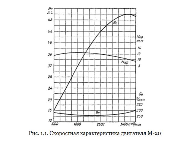

3600 это при максимальной мощности или скорости? может после 3600 падает мощность хотя и развивается скорость? почему то числа у всех разные oldbmw писал "У меня на графике *Внешней характеристике двигателя М 20* максимальные обороты 3800.Максимальная мощность при этом - 50 л с при 3500 оборотов." хоть и большой погрешности твои колёса не представляют твой тахометр не сходится с выше таблицей. Может и газовцы ошиблись на пару сотен :lol: только вот не вижу ризона врать про 50-52лс мотор от которого до колёс доходит всего лишь 34лс,

Скорость зависит от оборотов. Но совершенно нет никакой необходимости иметь максимальную скорость при максимальной мощности. Посмотрите графики двигателей. Там после пика максимальной мощности идет спад при дальнейшем увеличении оборотов. Есть искусственные ограничители максимального числа оборотов.
А завод , как правило, указывает гарантированое число (мощность, скорость, нагрузку).Если оно превышается, то это просто некий запас ( и разброс параметров для конкретных машин).
это хотел и уточнить, а графа наверно вот эта
http://gaz20.spb.ru/tech_pobedology1.htm
9 349
952
Всё правильно, это внешная скоростная хорактиристика, а привязки к сорости нет и не будет.... )))
