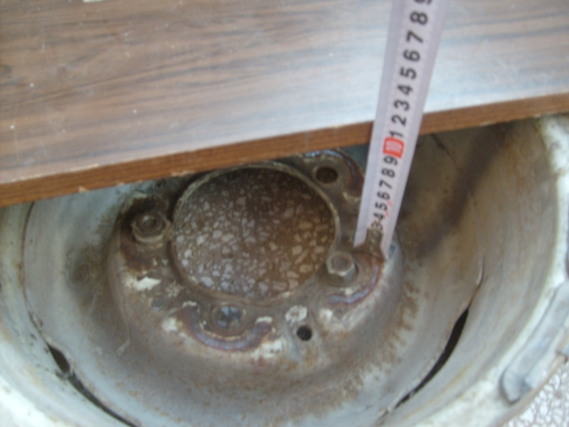

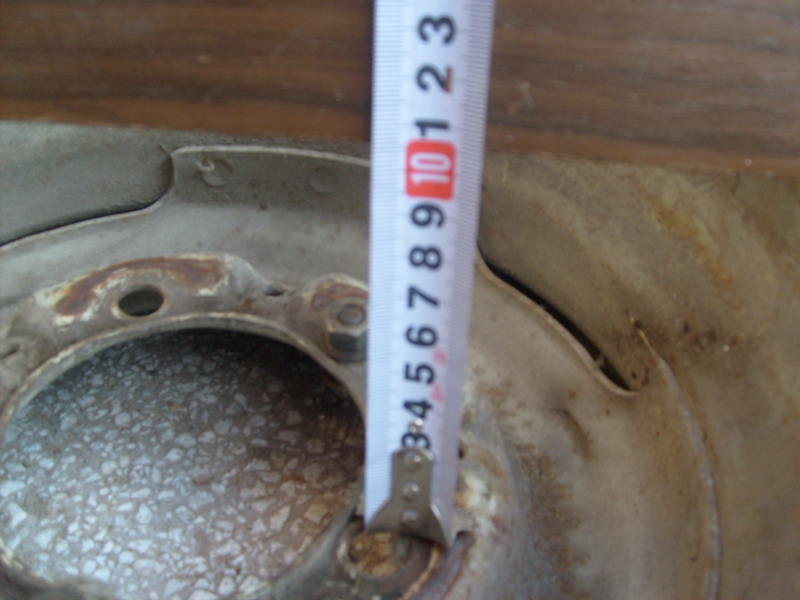

Для тех ,которые не верят моим словам ,что есть диски ГАЗ 2410 с вылетом +22,и для особо неверующих что такой диск не подходит на ГАЗ 24 вот фото процесса.
ширина по наружному габариту 164 мм,делим пополам =82 мм
расстояние от внутренней плоскости до посадочной 104 мм.
104-82= 22 получаем вылет ЕТ+ 22мм на диск ГАЗ 2410.
Абсолютно елементарно. Мое предложение было простое, просто выложить замеры,тогда и слова не нужны.

pobedovod сказал(а):
Пы Сы. Меня никак не волнует,есть ли информация на сайтах или не.Эти диски сняты с моей Волги 2410,вот и все!!
А самое поразительное, что на фото №3 ясно читается *ЕТ* 0.
Надо свои диски померять (24-10). 24 раньше измерял.

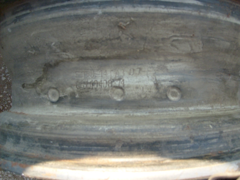

На фото читается не ЕТ О,читается 5 1/2 J смотри внимательнее.Да и только слепой не увидить,что заклепки имеют большое смещение.

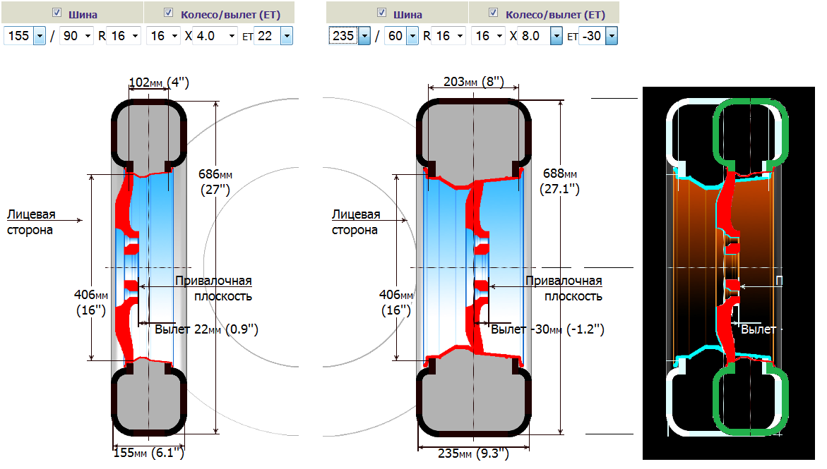

кто то уже оставлял ссылку на этот калькулятор http://bysh.com.ua/page6
вот что у меня вышло с ним, размер шин выбирал на глаз, чтобы 8 дюймовый диск не задевал внутри ЕТ должно быть примерно от -25 до -30,

Почему ты решил что все колесо должно выходить наружу? Внутрь ведь тоже места море.
в теме же писали что если по другому, задевать будет изнутри, то что на картинке задевать изнутри не будет а вот снаружи не знаю
