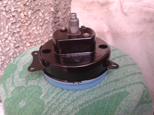

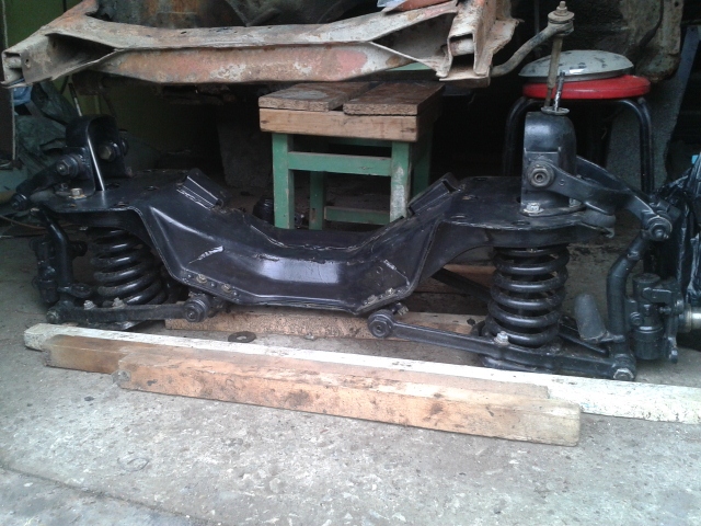

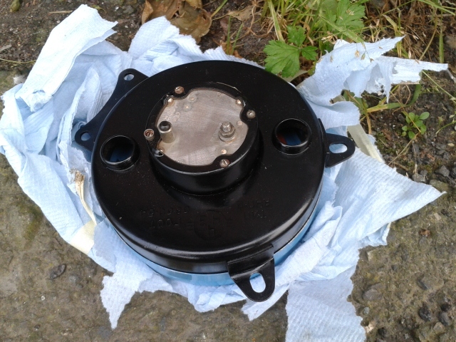

реставрация идет медленнее чем хотелось бы, но она идет)

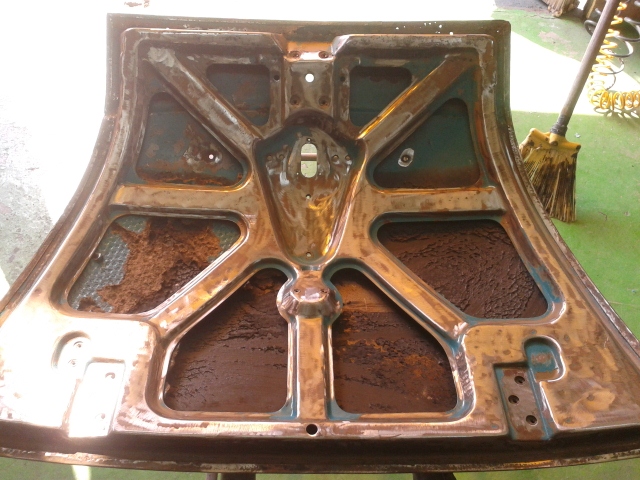

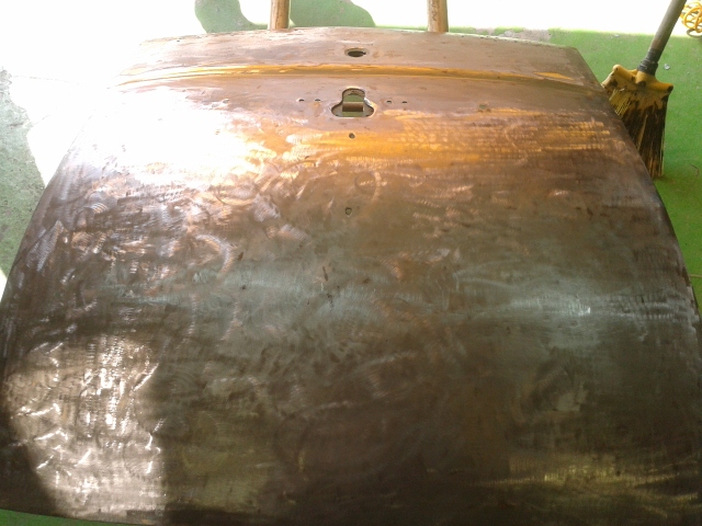

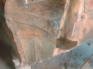

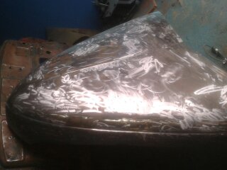

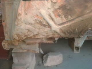

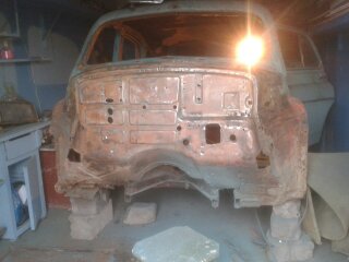

ну вот... почти 9 месяцев спусться родился свет))) и в прямом и переносном смысле) машинка наконецто переехала в гараж со светом и появился свет надежды на плавное ускорение процесса ремонта. на сегодня сняты 3 двери 1 крыло, лонжероны, и начат процесс снятия краски. извеняюсь за маленькие фотки
Soldat
25.06.2012
31
35
Владивосток

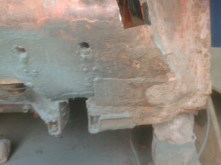

появилось пару вопросов, подскажите пожалуйста:
кто какую грунтовку использовал, какая удобней в банке или с балончика?
на что опереть машину чтоб срезать пороги? надо ли делать укрепление каркаса?

грунт обязательно сначала кислотный травящий потом двух компонентный акриловый с компрессора просто в балонах енто лажа.укрепления каркаса я не делал и геометрия не изменилась.машину я варил на боку.

Каркас все таки желательно. Может и не сложится, а вдруг? Лучше не рисковать.
