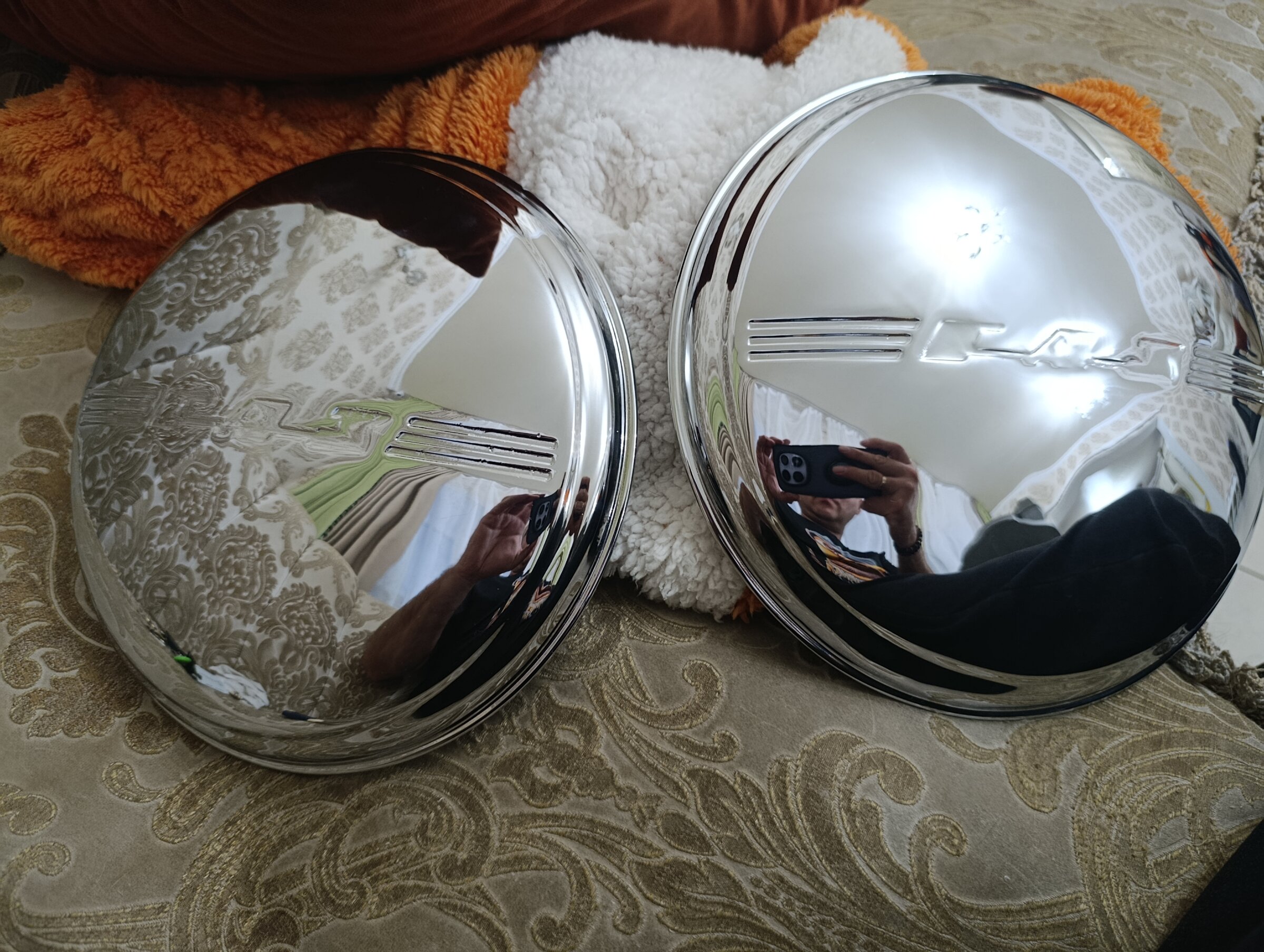

Ещё понемногу приобретаю колпаки, нашел на авито уже 3 штуки в хорошем хроме и за приемлемые деньги. :)
Теперь надо надписи и полоски покрасить.

цена тут была ниже.
Ну не страшно. Они все равно дешевле обошлись за пару, чем у других за один🙂
Кстати, осталось ещё один найти в таком же состоянии для полного комплекта.

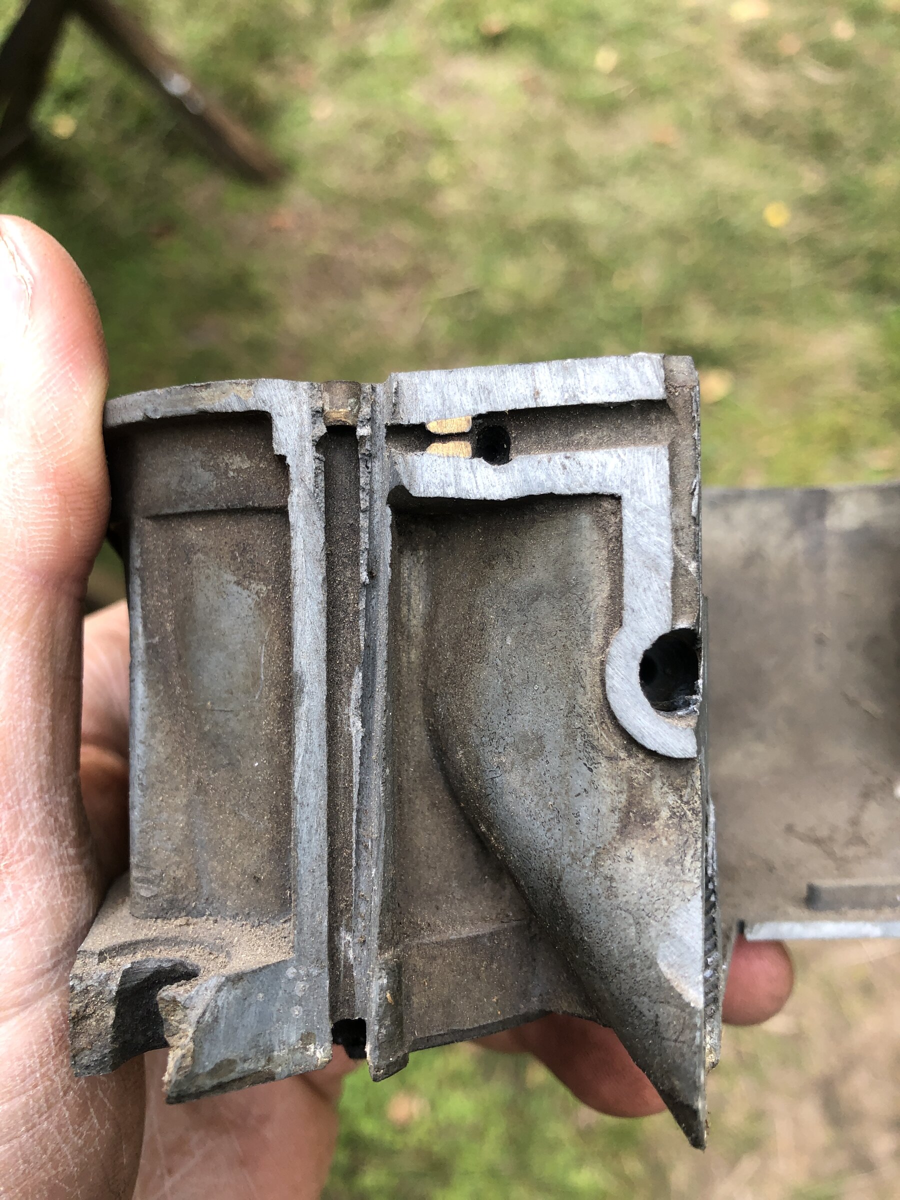

Это К-22, и его печально известный эмульсионный жиклёр системы холостого хода. Никто до сих пор точно не знает, в чём дело, почему одни машины глохнут, другие нет. Промывки, продувки помогают редко, я высверливаю заглушку, и чищу механически, иногда помогает, но иногда - снова нет. Бывает, что поднятый уровень спасает ситуацию.
Дело там может и быть и в запитывании системы холостого хода, она питается как раз через главный топливный жиклёр, после иглы. Поэтому, если раньше работала, можно попробовать покрутить винты, отвернутое посильнее "качество" что на главном жиклёре, что на холостом ходе никаких проблем не доставляет.
5 159
3 587
Вот этот жиклер в разрезе.
