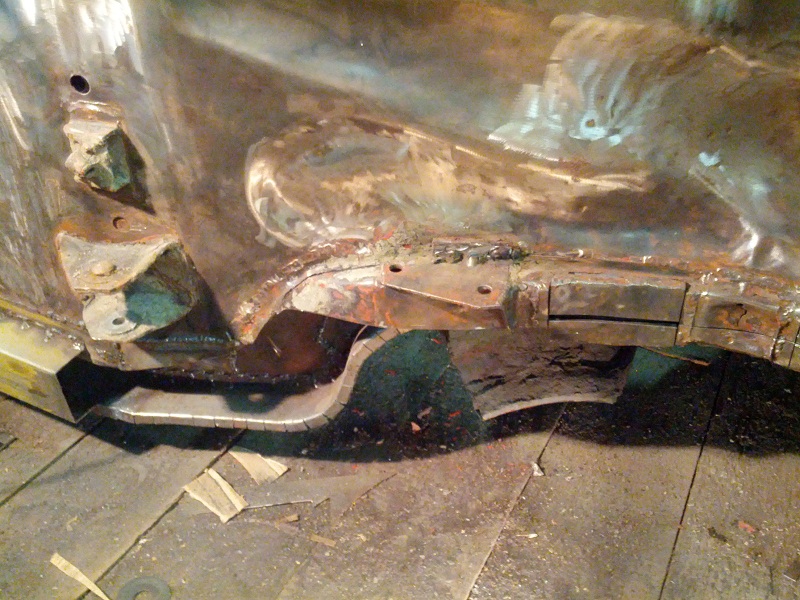

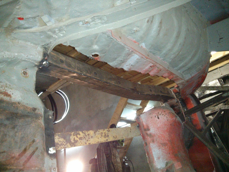

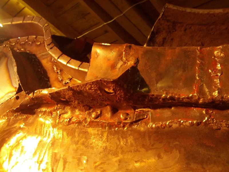

Окороков у нас не было. Крепления под аморты тоже были испорчены, но донор выручил. Прикладывал задние рычажники - вроде хорошо встают. Практически весь короб по кругу приходится делать заново.

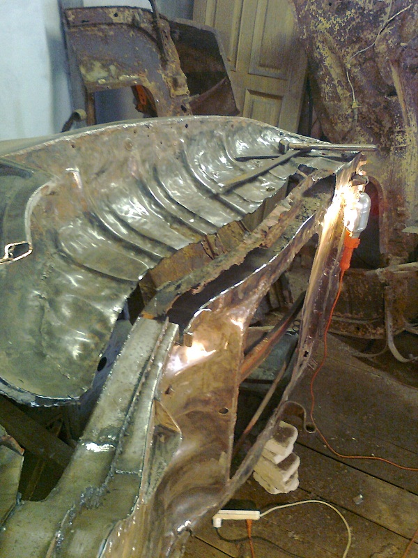

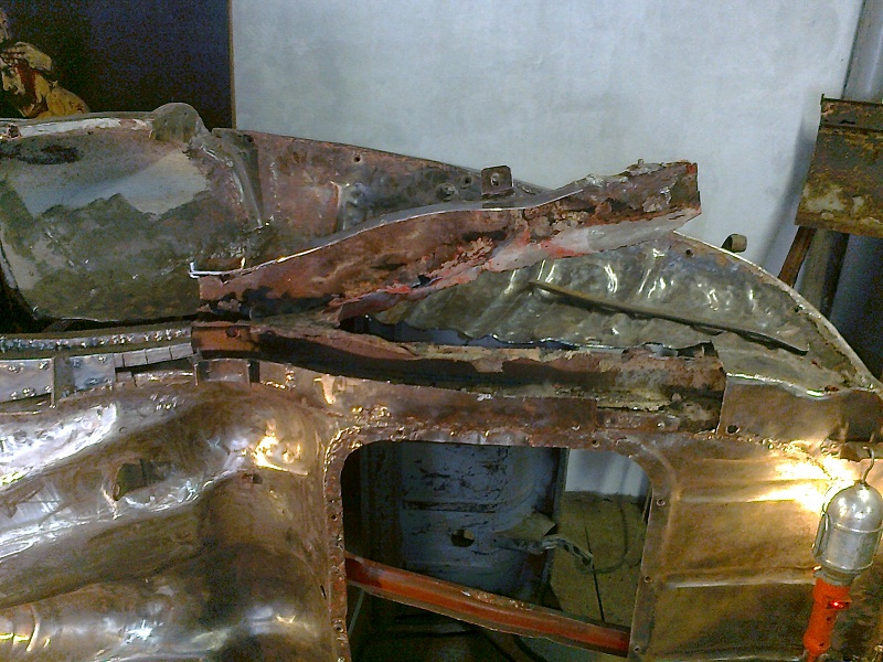

Вторая сторона уже получше получилась...

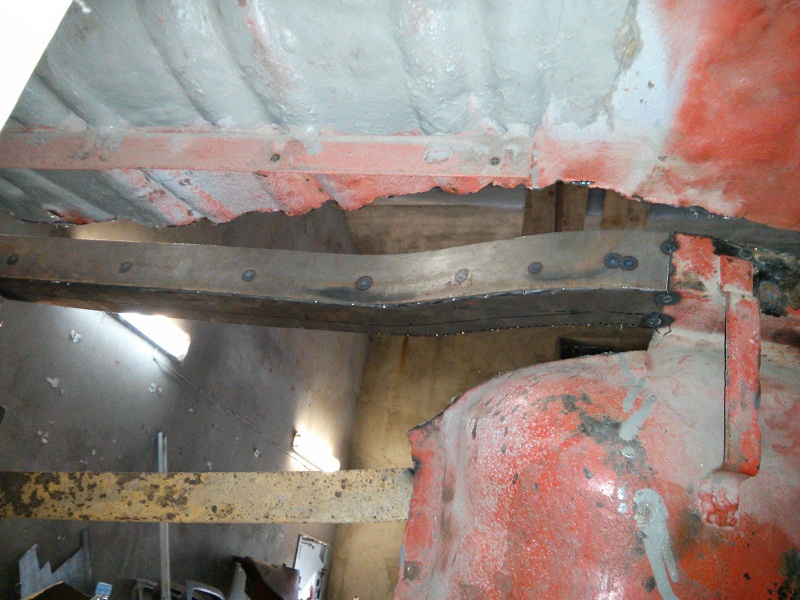

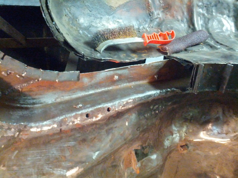

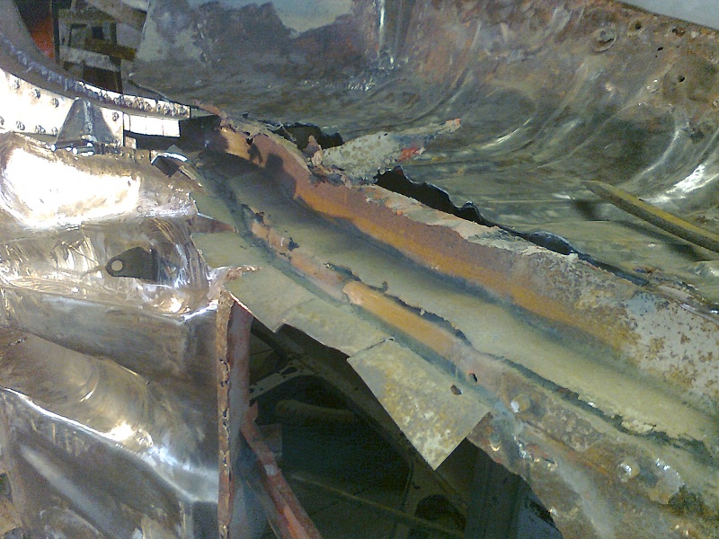

Потом вскрыл дальше... Там ужас..

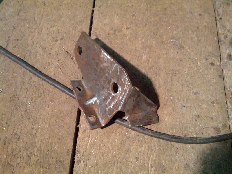

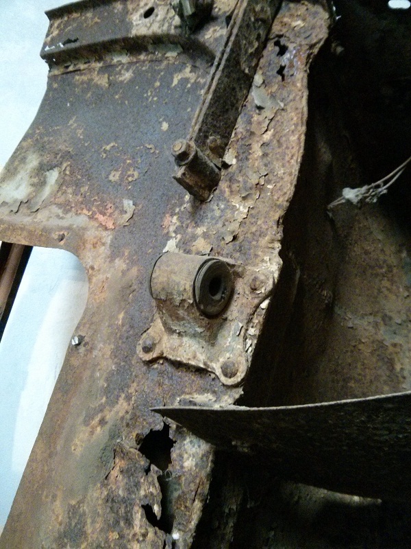

И вот ещё что посоветуете? Есть два вида заднего кронштейна рессоры, какой ставить?
С донорским я так понимаю машинка будет стоять пониже :wink:
Fortuna 13
12.04.2009
388
Из окна вижу Карпаты
Донорский от 21-вой, родной кронштейн как-то получше будет. :wink:
Благодарю за прояснения! Не знал, да и выглядит он как родной, видимо чёткие ремонтники поработали ..

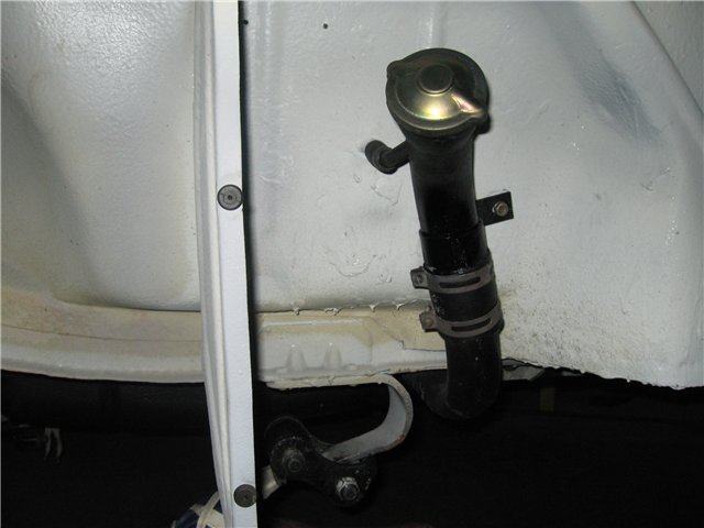

3 152
На Волге такое же крепление.
Вот фотка моей

Тогда что же на доноре? Он 49 год выпуска.. Могу сегодня поподробнее отснять..
У вас ранние серии, а на трешке стоят такие, как выше показали.

Такое крепление на ранних выпусках с рычажными аммо.
А на газ-21 с телескопами сзади, кроншнейн как на фото донора у hippon
Победовское крепление из пружинистой стали иногда ломалось.

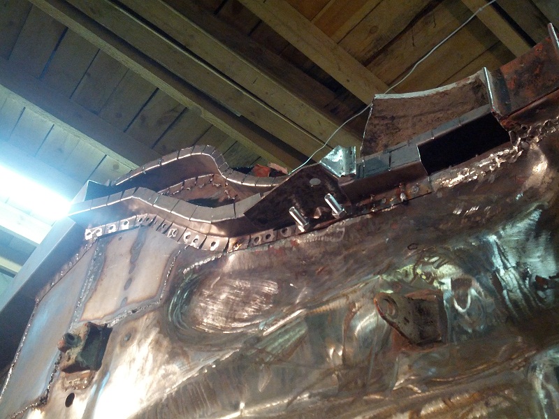

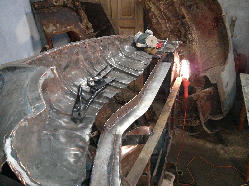

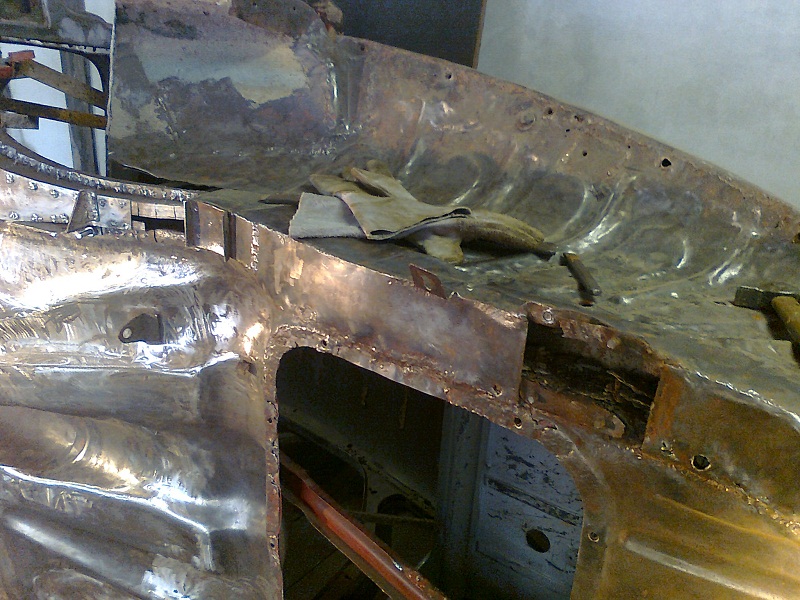

После вскрытия понял, что зад придется менять целиком. Остаётся только крыша) Приварил уголок и начал кромсать. Посещают мысли, признаюсь, что добить её уже нереально. Задние арки лежат хорошие, ждут замены.
