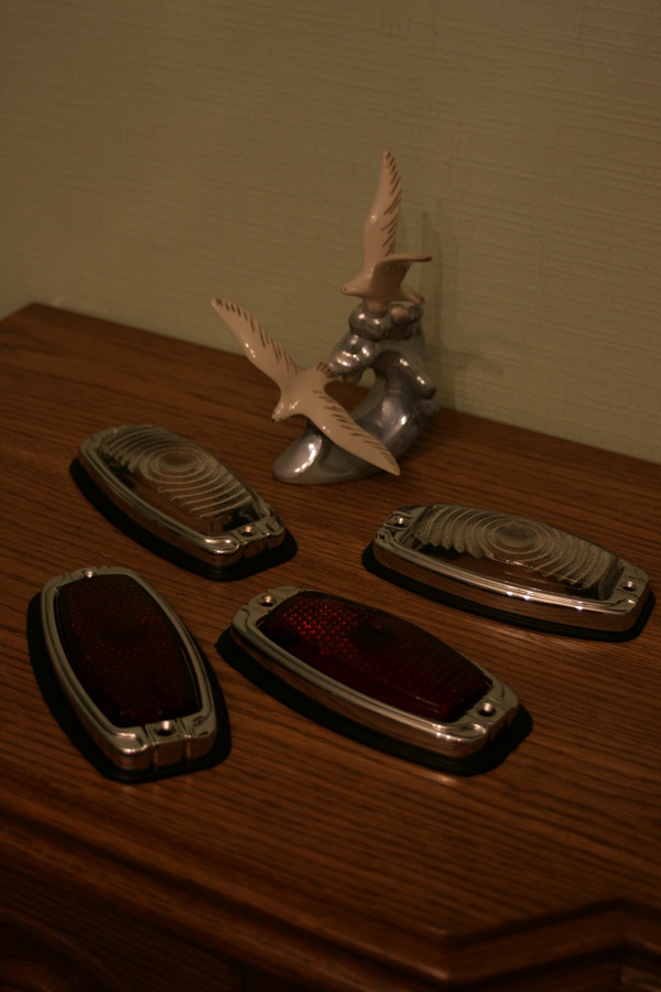

Подскажите по проводам подфарников пожалуйста! Они шли в тканевой изоляции или в резине? На моих все провода желтые и синие и изоляция на них уже из резины, так и должно быть? И где взять внешние чехольчики - косички на провода? А длина проводов? Она различна? Помогите, хочу чтоб было красиво и как можно более аутентично :roll:
Корпуса зачистил, лежат, ждут кислотника)

красивая копия получается :D :D :D :D :D :D :D
13 333
5 611
те подфарники (и новые на вид и старые) у которых провод уже ПВХ - запчастевые, родные могли быть только резина в тряпке. А чехол можно либо подбирать из сохранившихся участков провода стопсигнала в багажнике ( он длинный) или применять оболочку от альпинистких тросов. Но вид будет колхозный :lol:

Провод как всегда куплю для бани, там оплетка сверху похожа на родную - беленькая ткань, если залачить вообще не отличить, уже экспериментировал)
13 333
5 611
если лачить, то надо с добавками красителей по дереву, вид будет бодрей)))
