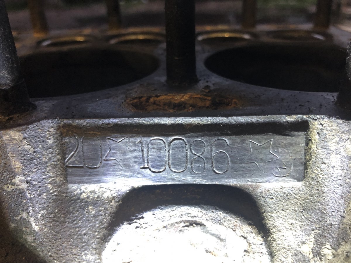

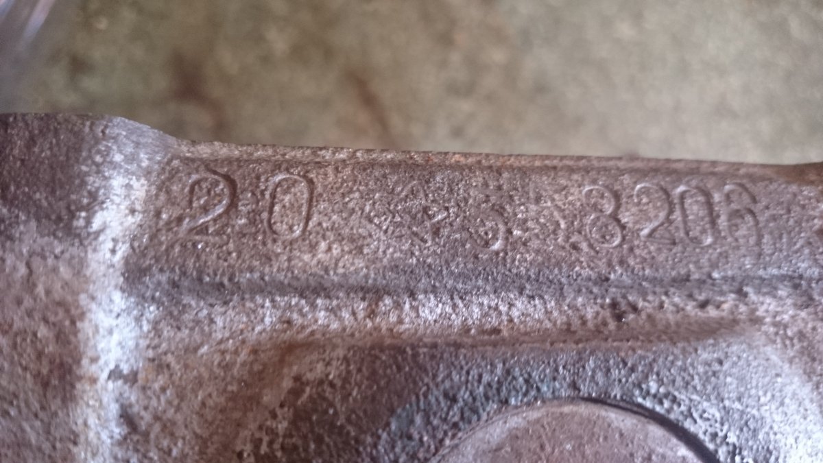

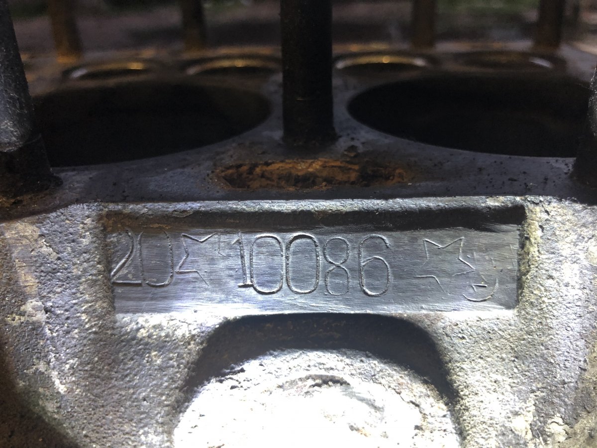

Увеличение дает нормальный номер двигла.
Поверхность под номер шлифованная?
3 292

У Вас нет шероховатости.

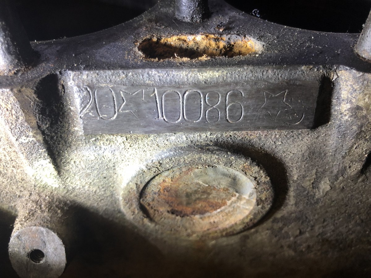

Можно фото номеров старых блоков??
7 837
3 548
Увы, 1000 процентов старый советский перебив, даже риска видна. 90 процентов так тогда из безномерных блоков без переофрмления становились по докам верными. И всем было пофиг, а теперь экспертиза применяется все чаще.
