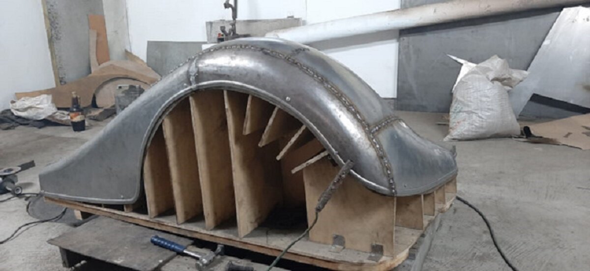

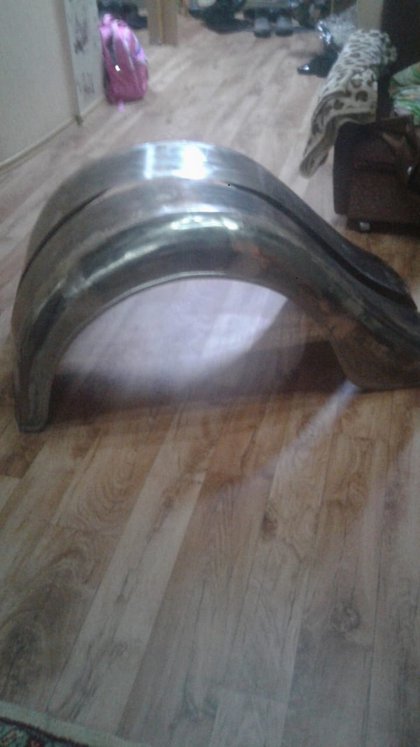

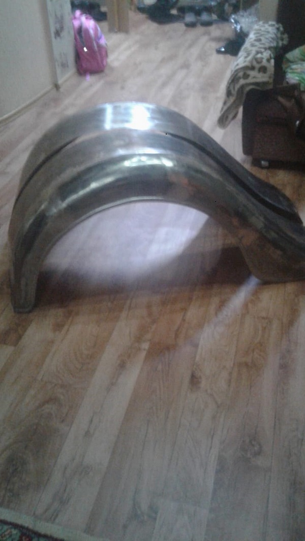

В конце месяца приедут в Москву..посмотрите
сколько времени будет держаться заявленная цена в 40000руб за пару??
Почему Вы называете это заготовки??
............Принимаю заказы
на заготовки под задние эмочные крылья...Изготовление соответствии чертежа................Цена 40000руб пара..................
Какова предоплата и сроки? Хачунемогу))))

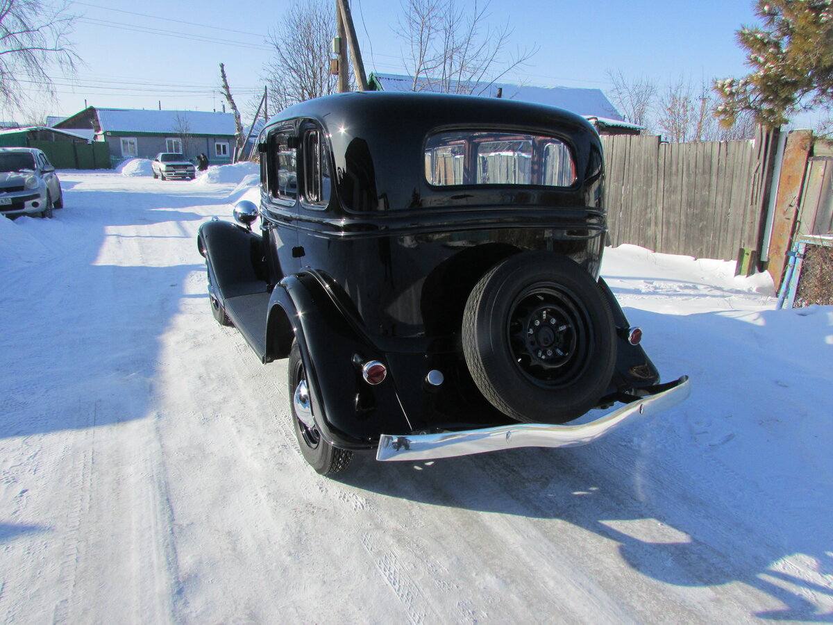

Алекса потому что это и есть заготовки..Если делать полноценное крыло мне нужно выезжать к заказчику на дом) .На крыльях я не делаю полку (где прилегание к подножке) и угол крепления к юбке...Не вижу смысла портить крыло сваркой...Все машины разные (в том числе изгибы полок и т.д.) Все это без особых проблем подгоняется до мм на машине...

У меня например радиус (сам кузов где прилегает заднее крыло к машине ) -разные..или с завода или от жизни...Одно крыло встало идеально ..Второе село на 4 мм ниже..(где подножка пришлось подрезать и сваркой шпаклевать акаймовку..)Ломал голову (крылья то единтичны..подножки рама по лазеру) Пока не сделал шаблон кузова..сопоставив все-понял проблему...

Юбка какой прогиб..?_(к ней крепица по бокам крыло).новодел или старая прогнутая от гнилого или вареного кузова..может у кого рама кривая.....и т.д.Может некоторым 2-4 мм например не критично лично для меня катастрофа..Я кузов на раму садил по уровню..лазеру..Все вымерял..Юбка одного размера

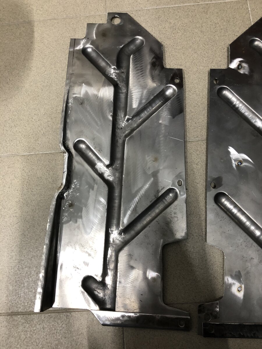

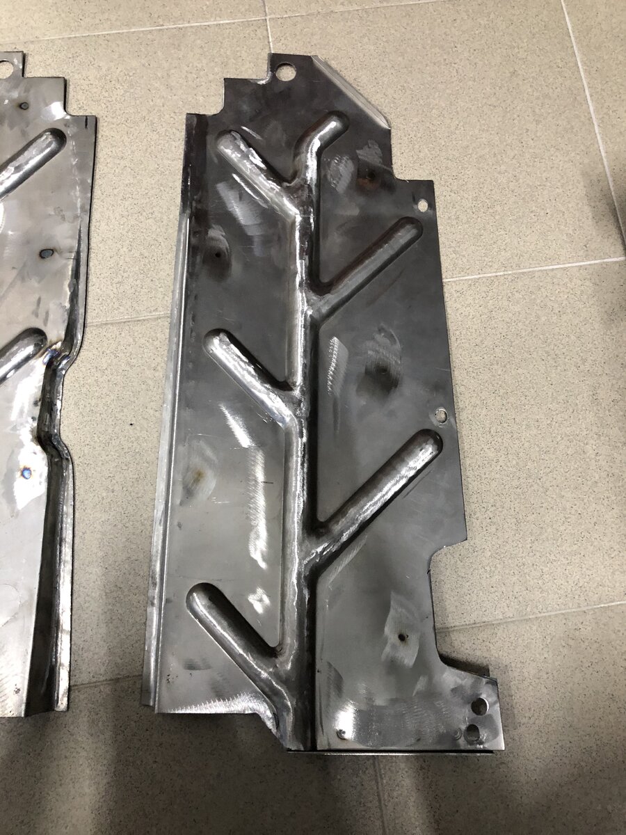

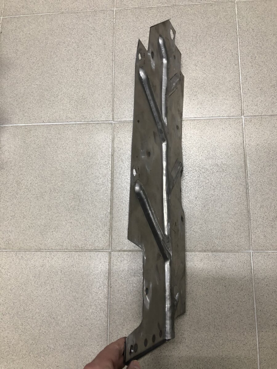

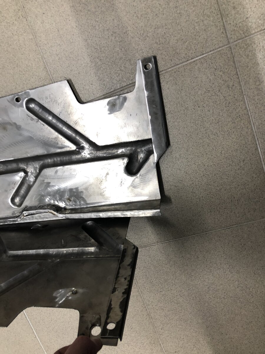

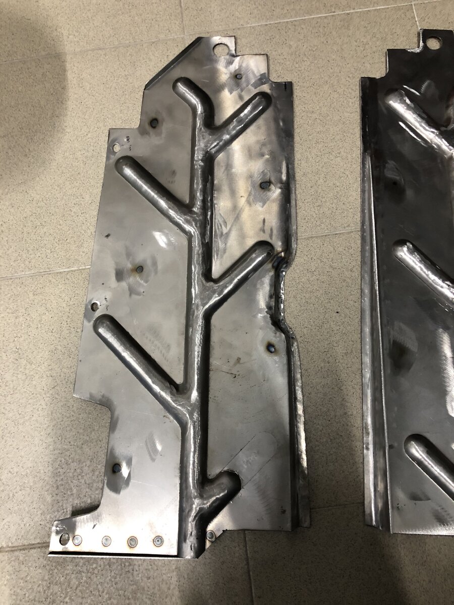

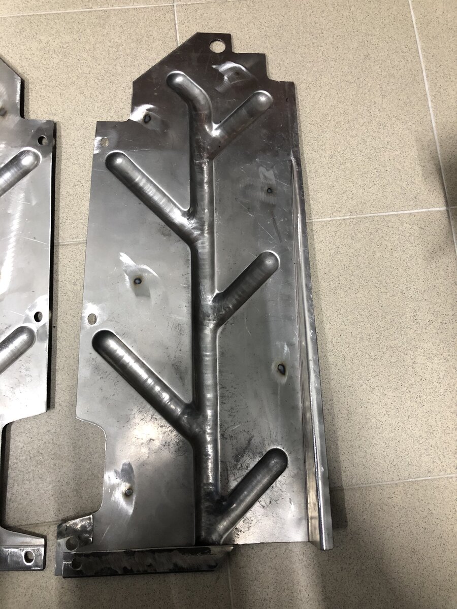

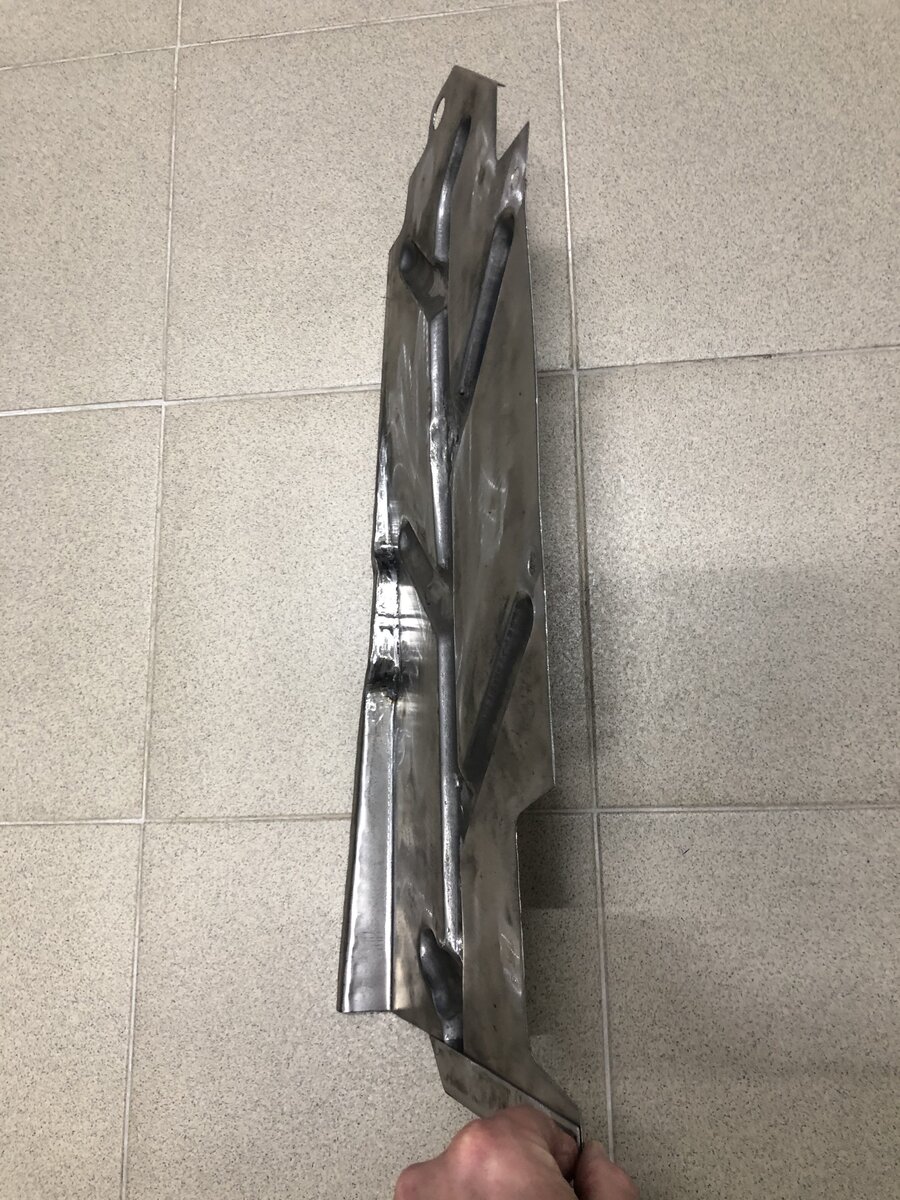

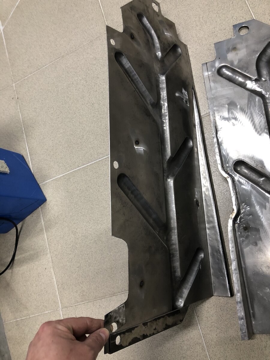

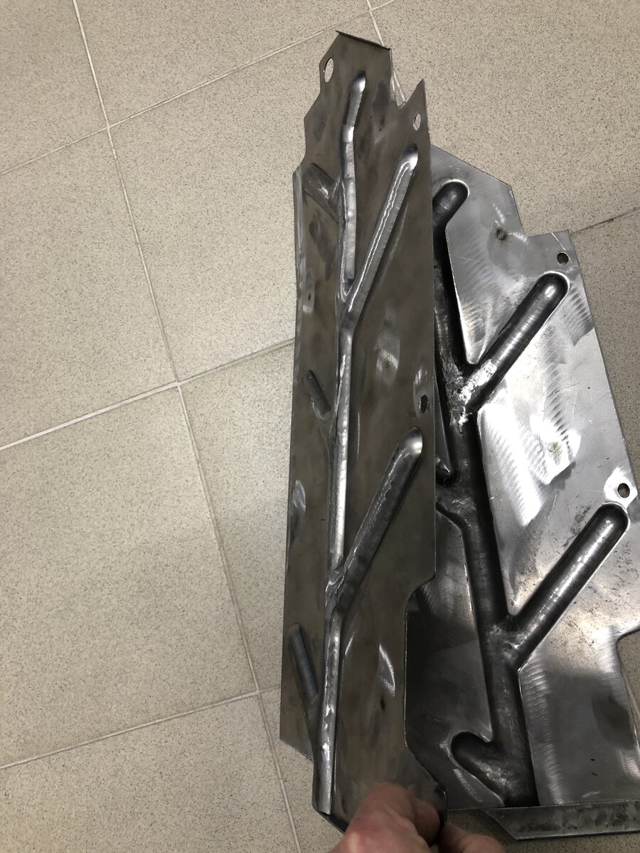

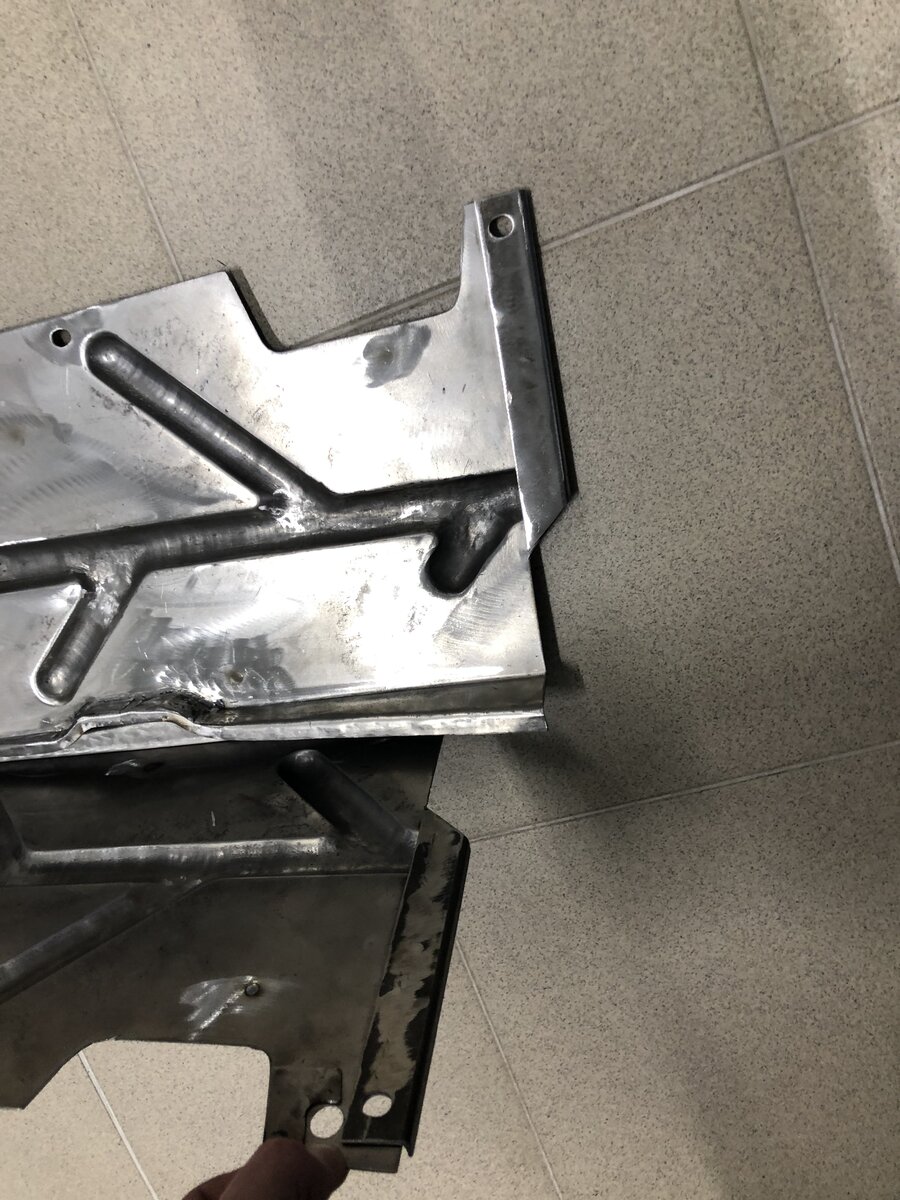

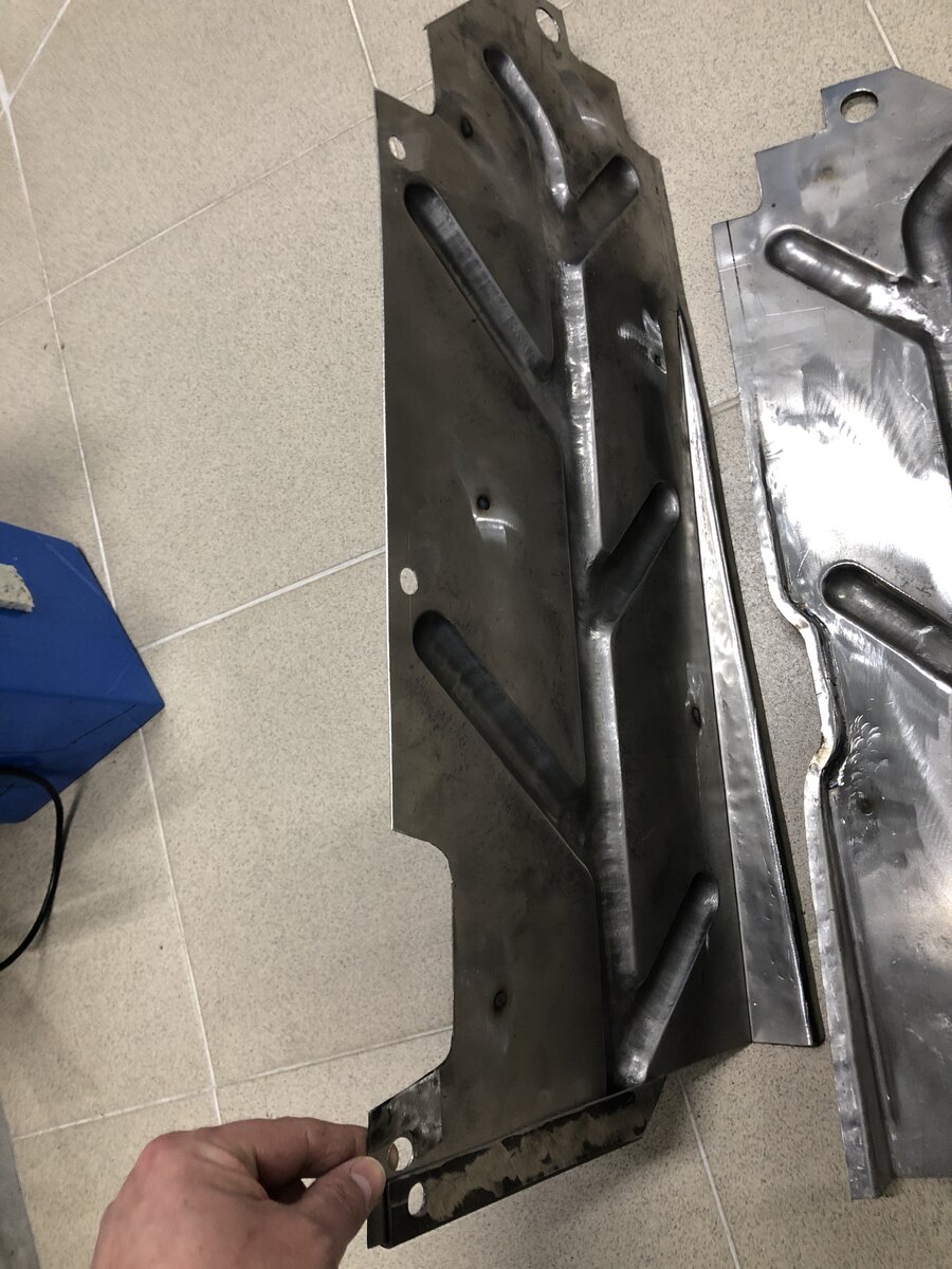

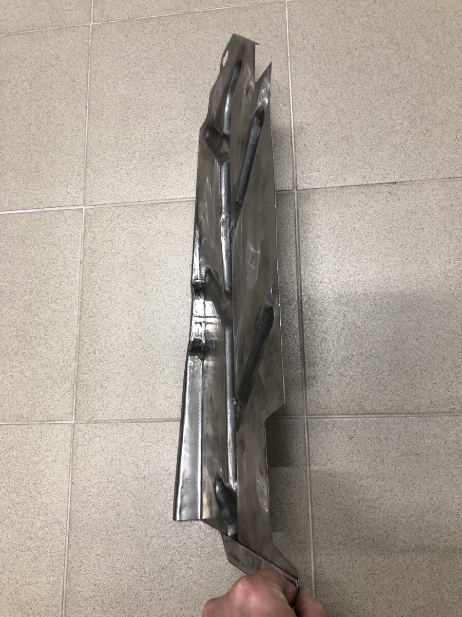

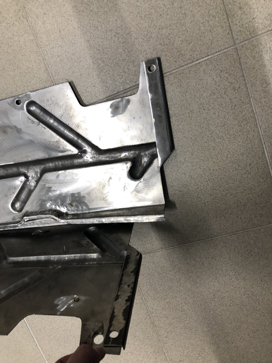

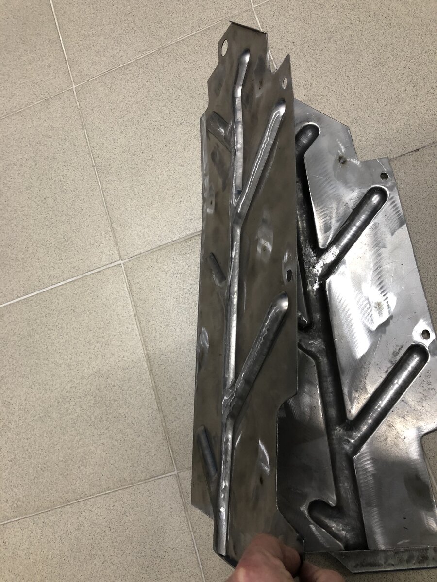

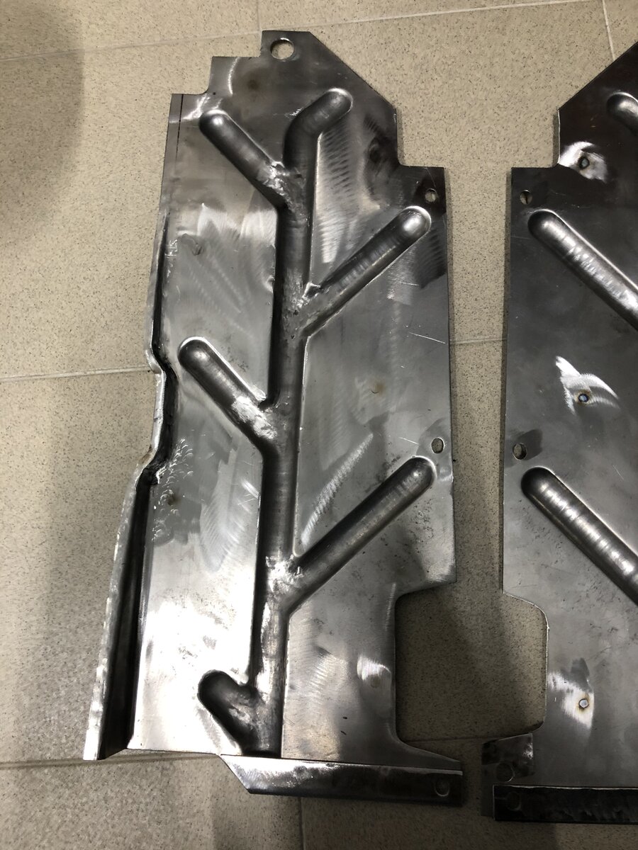

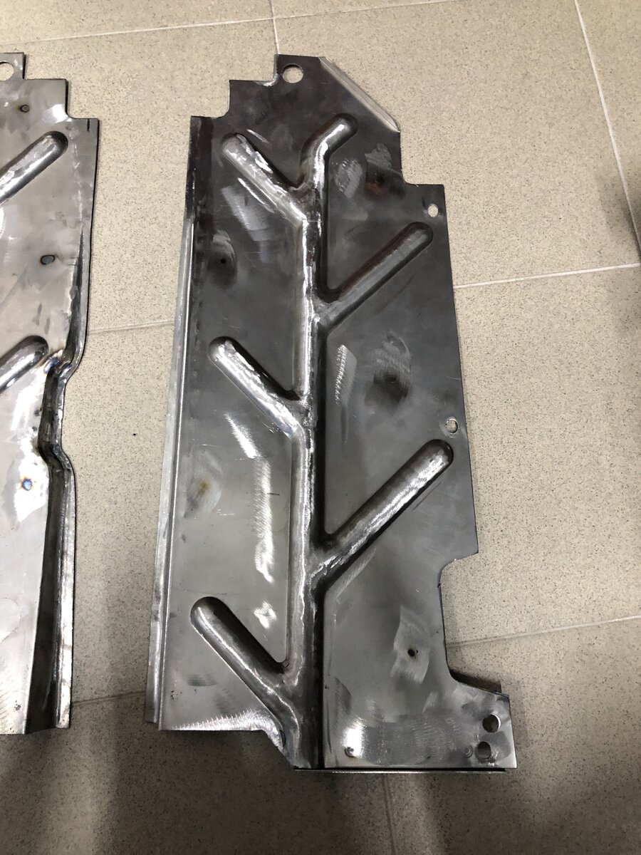

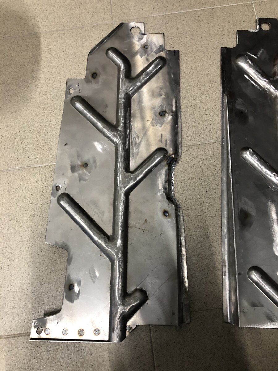

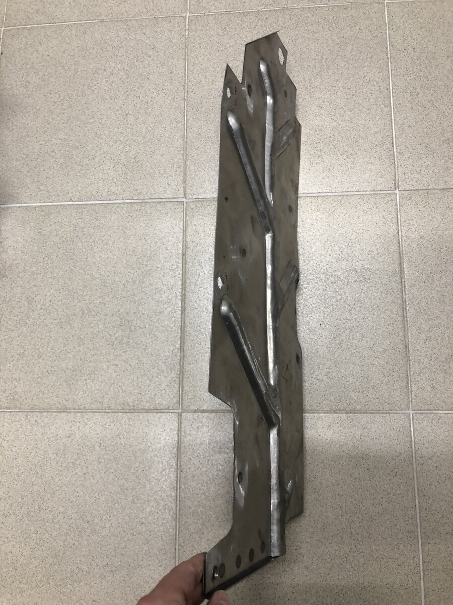

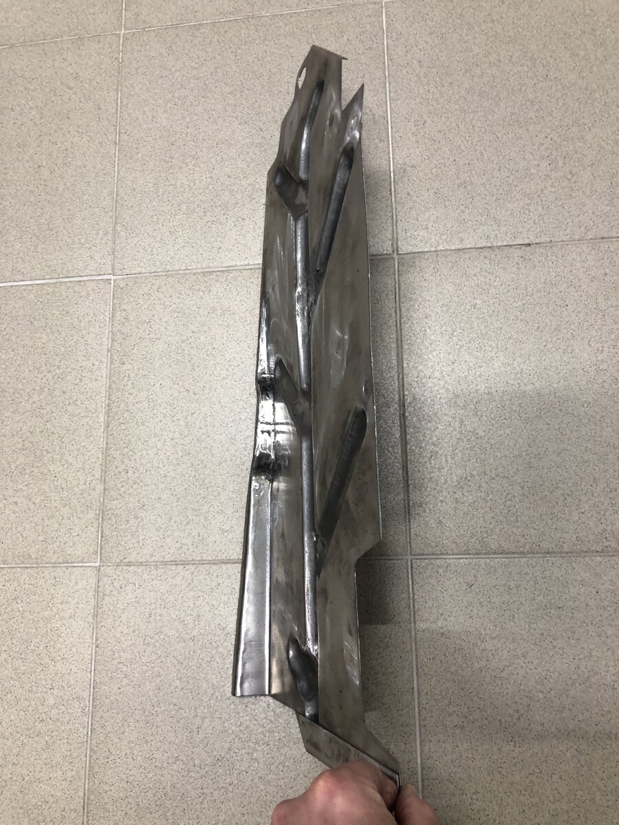

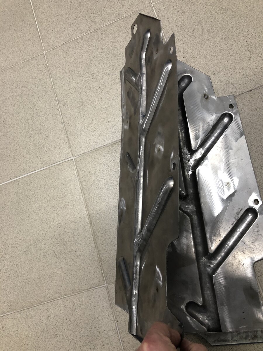

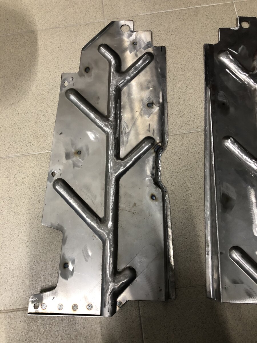

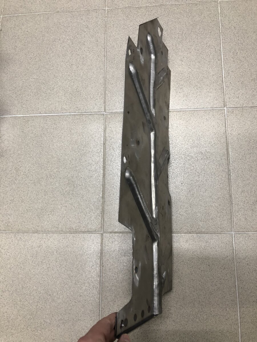

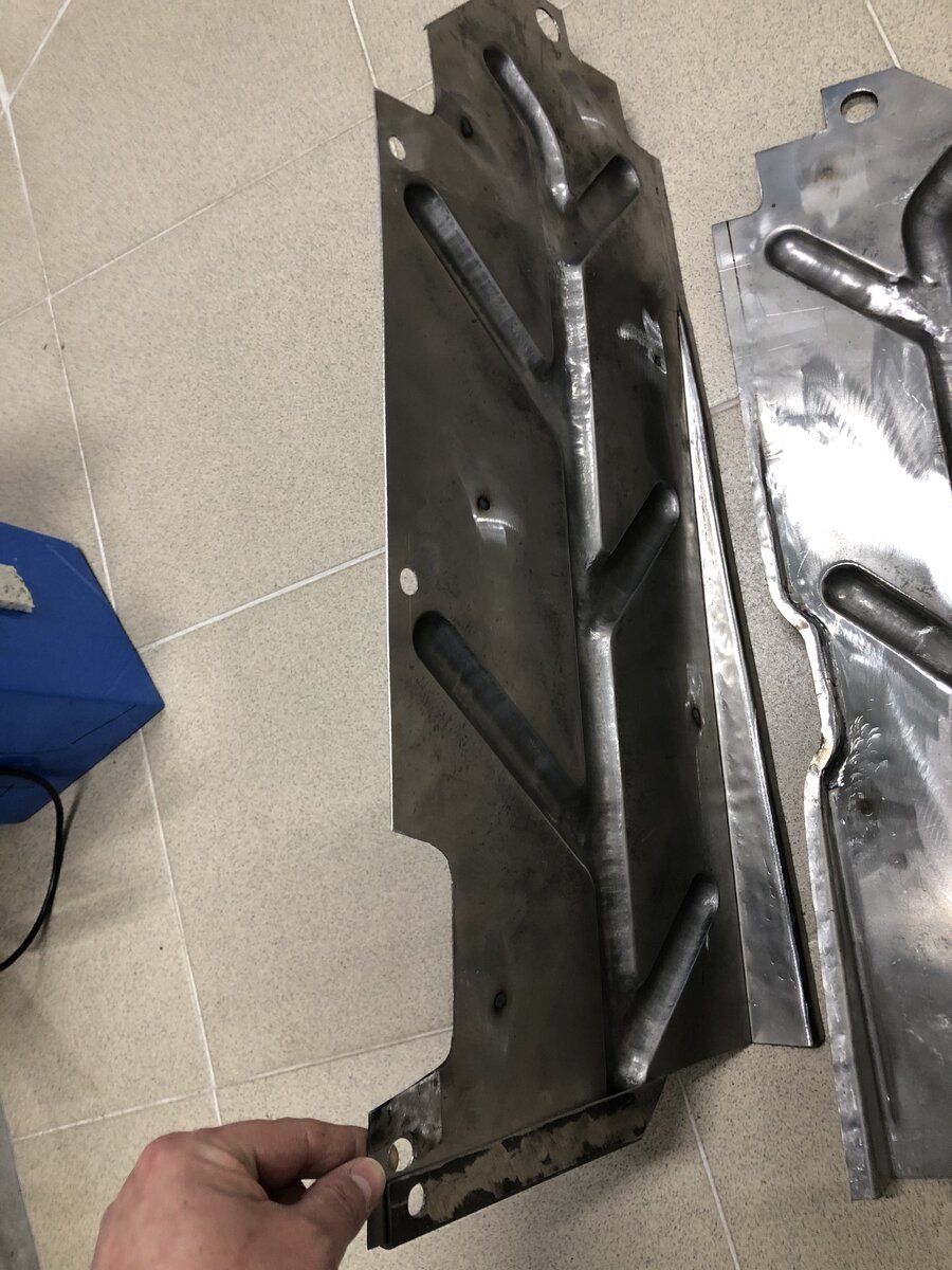

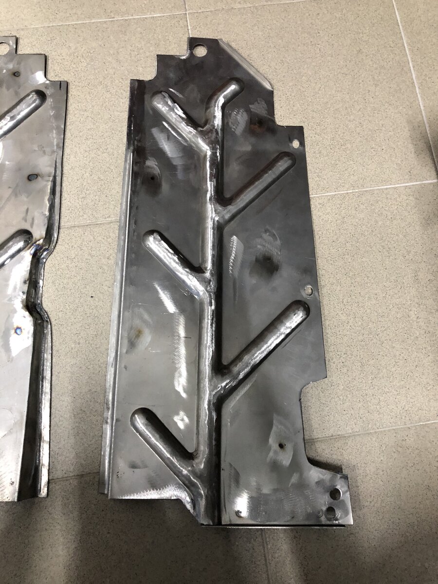

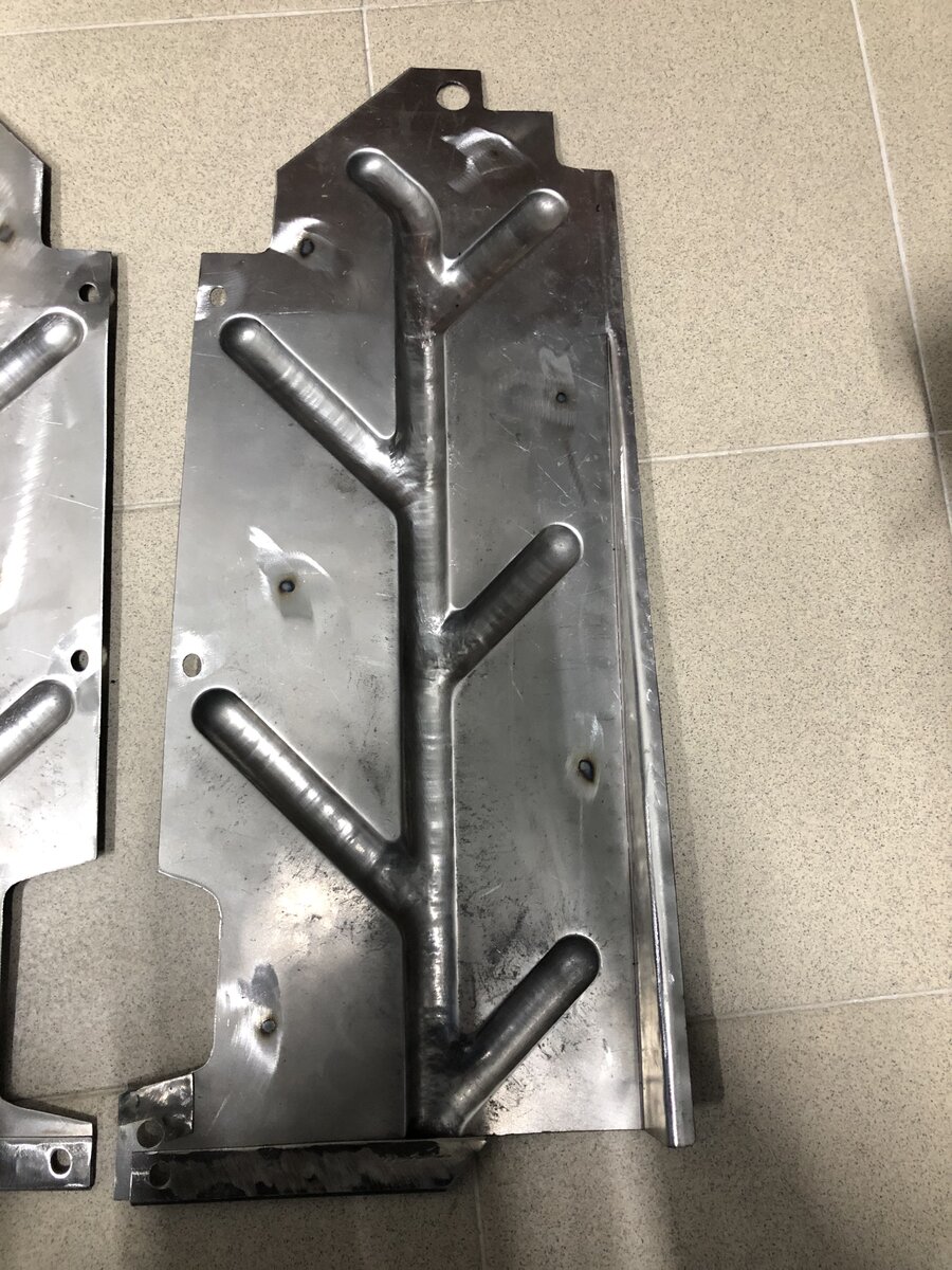

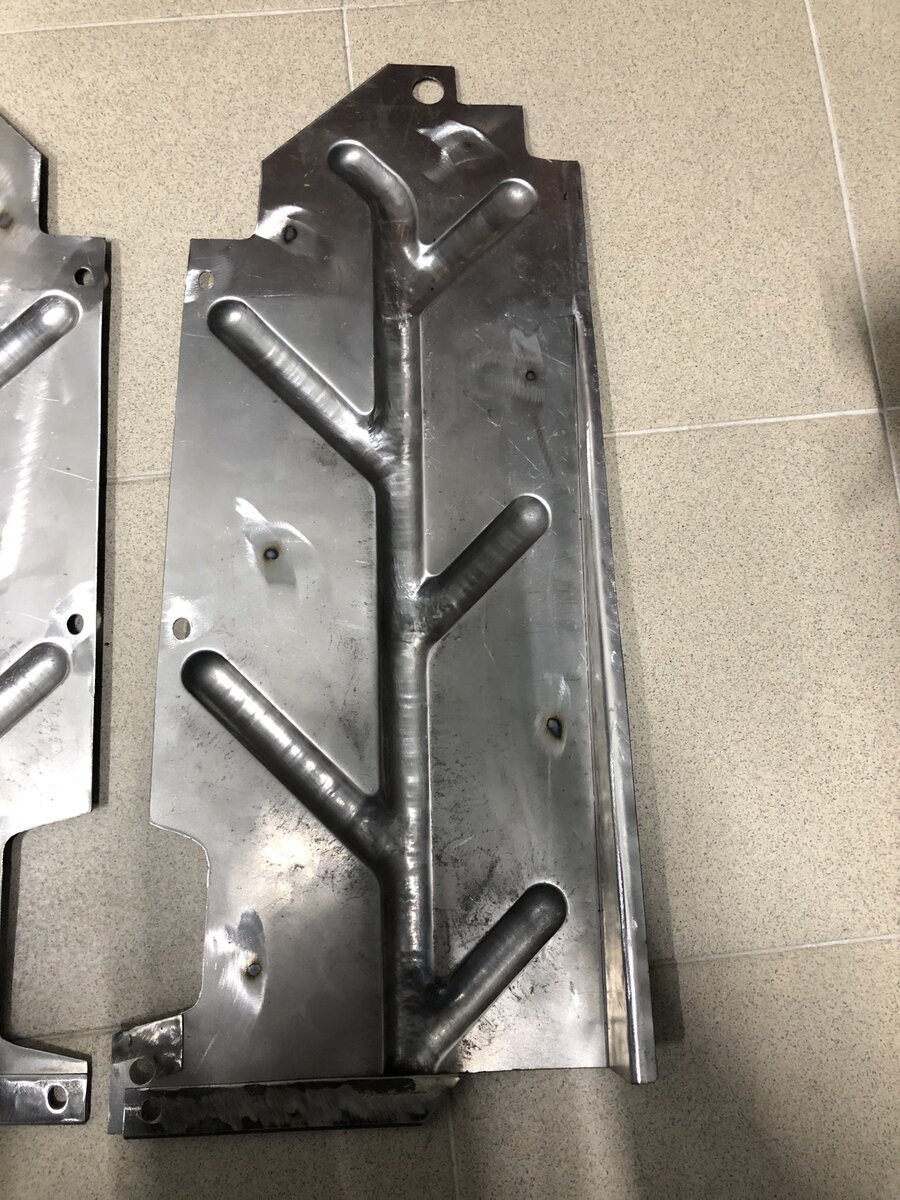

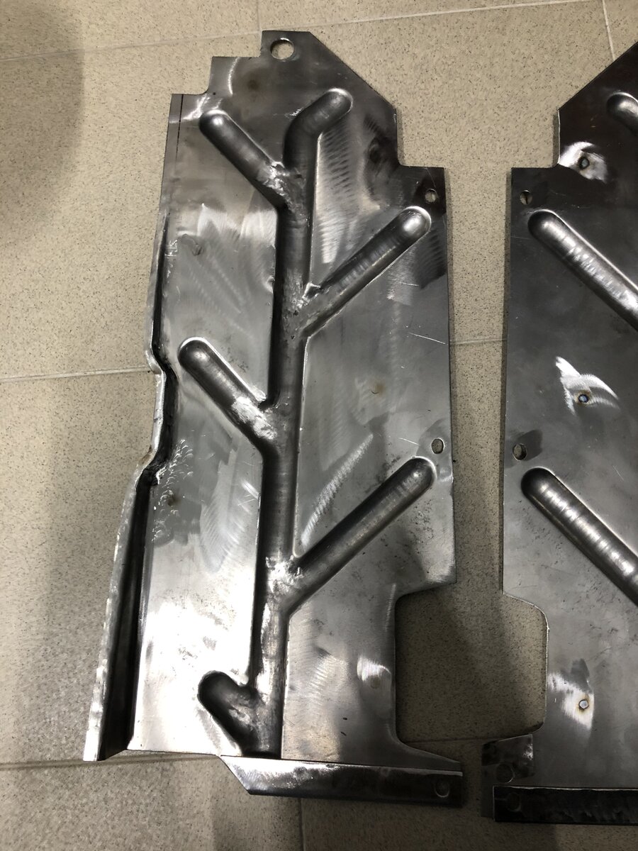

Люди добрые прошу оценки

Я до этих брызговиков еще не добрался...Выглядет шикарно...

Супер !!!

Хорошие брызговики двигателя

Спасибо всем за оценку, но делал не сам а мой жестянщик, я тока командовал

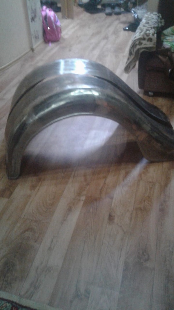

Получил свои крылышки! Качество отличное, сделано очень аккуратно. Из недостатков - качественно проварены швы с двух сторон автоматом, но на наиболее прямом участке, в районе заднего фонаря, металл немного повело. Общался с Алексеем - он уже изменил технологию сварки (стал варить короткими швами не подряд) и практически ушёл от этого недостатка. Учитывая что крылья сделаны по заводским чертежам, на специально изготовленной оснастке, очень аккуратно, то соотношение цены-качества получается наилучшим! Можно найти крылья сваренные так же из кусков но аргоном, но там ценник будет раза в два выше... Новодельных крыльев сделанных из целого листа я пока не видел...
