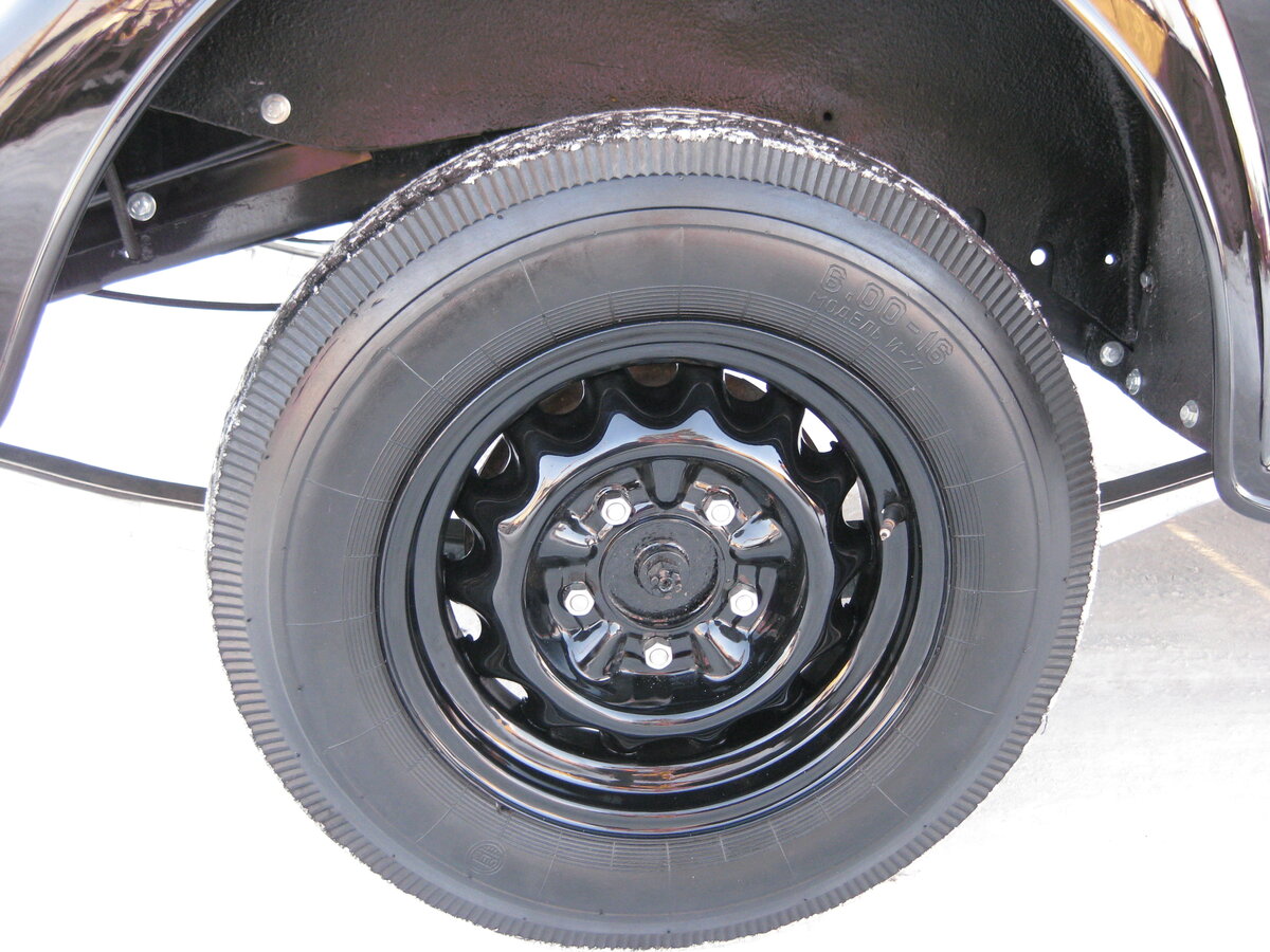

А сверлить по окрашенному передние крылья почему решил?

В смысле сверлить крылья? Вроде все подгонял по мм и по лазеру ..стойки фар..повторители или габаритки..дырки вроде везде есть

Бампера ..все ставил

просто на фото под фары не увидел

Все есть...по другому никак...и расстояние и т.п.едентично...Евгений сам знаешь 10 раз не померишь потом все вылезет

Задок немного приподнят..но поставлю запаску ..бензобак сиденье посмотрю..(может и отпущю.так то по чертежам все) перед сейчас практически нагружен ..

Чего стоит только диски до идеального состояния довести..почти неделя ушла..-пескоструй прокатка..2 раза житкарем микрокаверзны выводил грунт..и трешь и трешь до идеала...Еще и красятся в дырках тяжело пришлось мелким пульвиза
тором эти отверстия проходить

Еще и держатели колпаков придется со временем делать...

хоть убей, под пружинные скобы не вижу отверстий

Отверстий нет..диски от 67..долго я их искал..90% ржавый хлам и отверстия под болты раздолбаны ..Нашел почти в идеале 5 штук..Дырки и пружинные скобы буду делать..Сложности там нет (чертежи есть) имитацию клепки и т.п..Но хотелось бы еще для примерки колпак родной найти...Ручки под капот в черный..еще много чего красить

у меня не на все 67ые дисти вставали родные колпаки

Вот Я Евгений и ишу колпак
