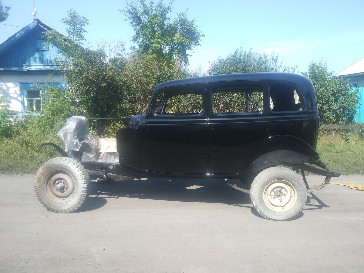

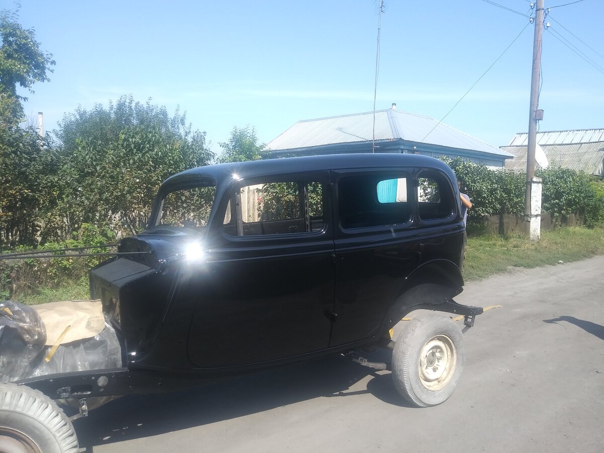

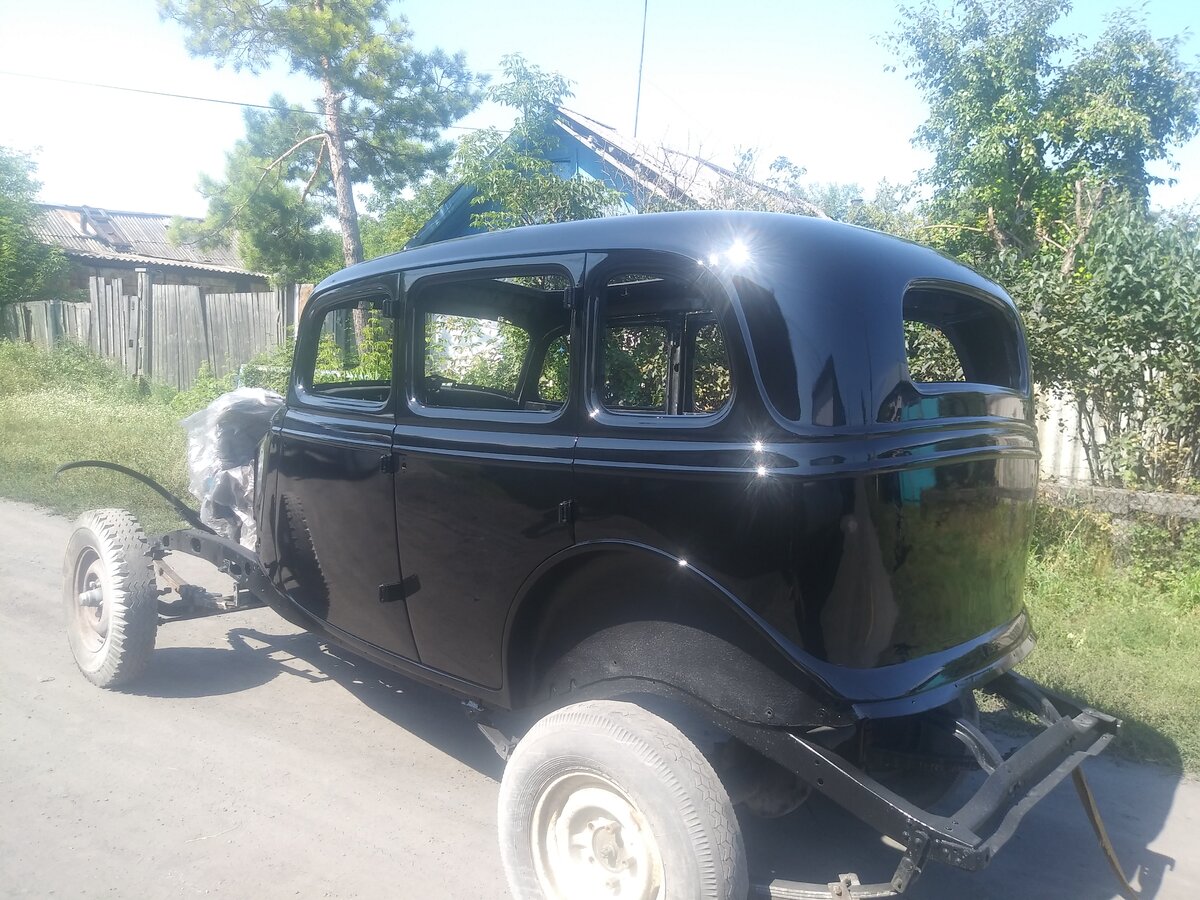

Маляр покрасил кузов ..пока еще не полировал..Сегодня солнечная погода-просматриваем...зайчиков недочетов не увидел...

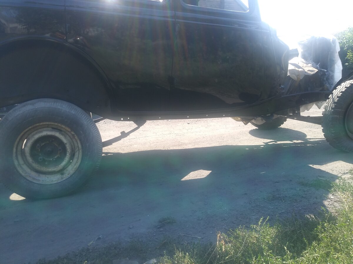

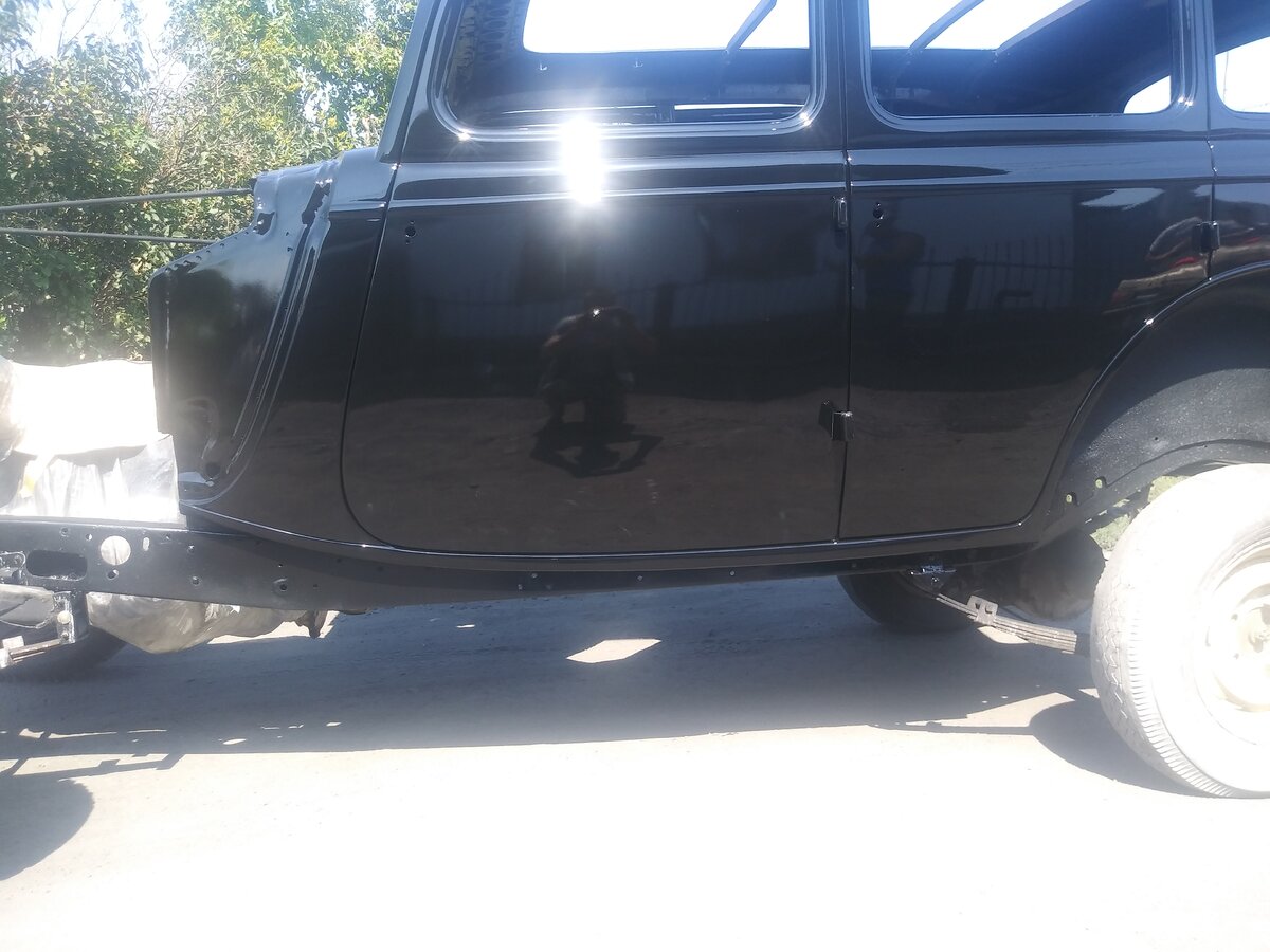

Зазоры 3.5 мм в круговую...по обеем сторонам все идентично получилось...(замки фиксаторы резинки стоят) но центральная щель между дверьми побольше..наверное конструктивная особенность...главное с двух сторон одинаковая

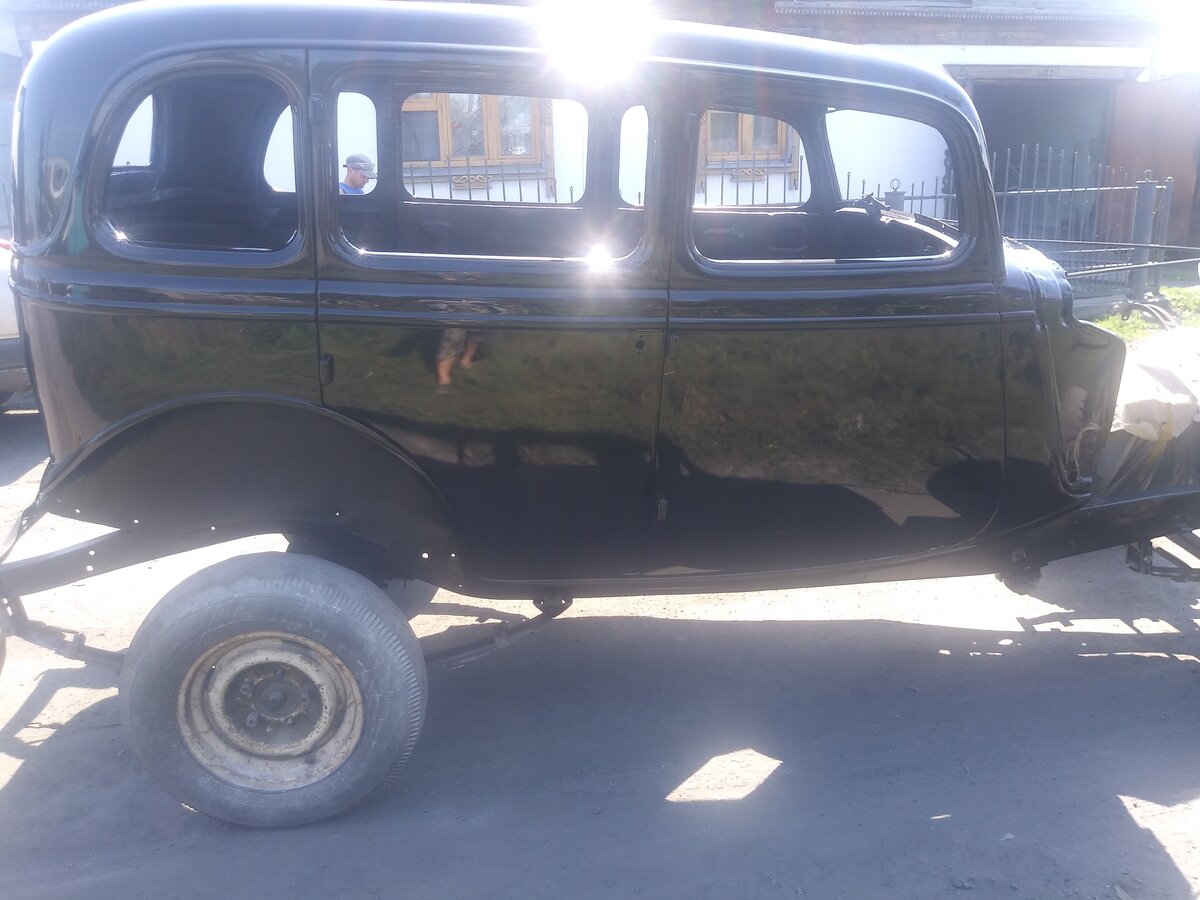

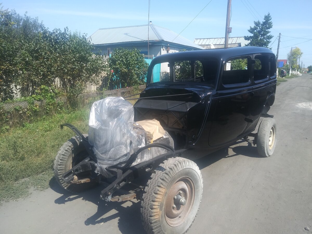

Сейчас делема...Встал вопрос...машина покрашена акрилом...Вот думаю загонять ее под лак или нет?

Он уже две недели красит ...Все по отдельности ..двери крылья капоты морду и т.д....столько мелочевки -кошмар...А если еще и лаком (ведь все нужно перешкуривать)...еще наверное месяц будет мучиться...Еще и полировать все это барахло
Кашу маслом не испортишь.
Конечно облить лаком и на несколько слоев. Даст глубину и защитный слой. В дальнейшем будет маневр при полировках от коцок. Только теперь матовать нужно.
У меня тоже акрил, хоть он и на лаковой основе, облил в три слоя лаком акриловым.

Лаком лучше матовым, для аутентичности.

По моему с завода они блестели ооогоо...В книжке лак указан на покрытие
Где то читал о покрытиях заводских тех времен, чуть ли не до десятков слоев давали и потом полировкой выводили поверхности.

матовое покрытие для музейной задачи, получение вида нереставрированного состояния
