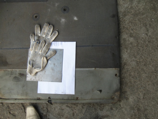

4 847
1 730
ROLLER сказал(а):
Washprimer 1K CF необязательно перекрывать "не позднее, чем через 24 часа"?
Вот ссылка на технический документ к грунту Washprimer 1K CF:
http://www.autoem.ru/files/user/product ... 613585.pdf
Написано, что последующее покрытие должно наносится не позднее чем через 24ч. Связано это, скорее всего, с тем, что сам грунт пористый и пропускает кислород, сам по себе он не защитит деталь от влаги, зато увеличивает адгезивные свойства с последующими покрытиями. В моем случае, последующее покрытие буду наносить через 6-12 месяцев (предполагаемый срок сварочных работ). Что произойдет за этот период с первичным грунтом мне непонятно. И никто разъяснить этот вопрос пока не смог.
Еще, как вариант, специалисты фирмы-представителя рекомендовали после пескоструйной обработки наносить грунт PRIMER SURFACER EP II:
http://www.autoem.ru/files/user/product ... 526068.pdf
Если идеально делать , то скорее всего надо пескоструить кузов два раза, после первого проводить сварочные работы, после второго малярные работы.
А тут можно посмотреть каталог материалов и документации к ним.
http://www.autoem.ru/view_catalog_type/2
