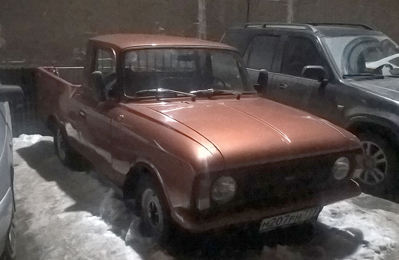

Игорь фоточку бы как авто щас выглядит. Интересно все таки))
Реакции: Рустам тм
7 742
3 181
Фотка так себе, зато очень свежая -- получасовой давности :)
Видны попытки выехать из микросугроба. Пара взмахов саперной лопаткой и все будет хорошо.

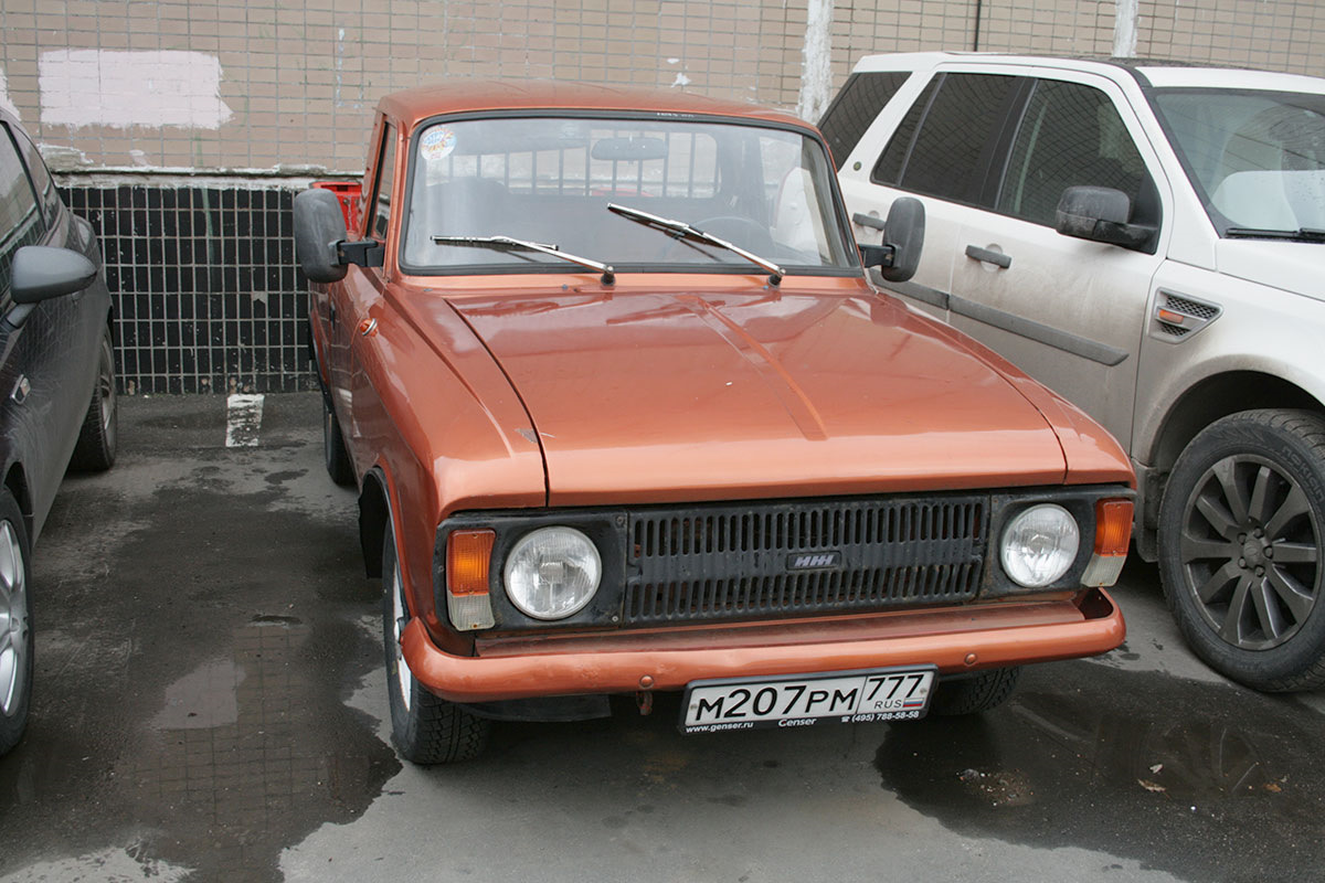

Нормальные фото ты мог видеть на драйве. С тех пор ничего не изменилось. Правда, пепелац временно стал одноместным -- нормального пассажирского сидения пока не нашел, а второе водительское переколхозить не удалось.

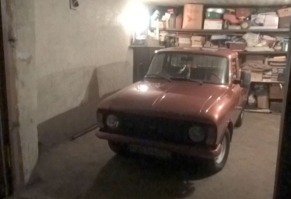

Объединил темы. Переместился в гараж. Саперной лопатки оказалось недостаточно, но с помощью Оки и троса проблема была решена. Около дома появилось еще одно парковочное место. Надеюсь, жители будут мне благодарны. Впрочем, мне достаточно и того, что за полгода простоя никто слова не сказал :)

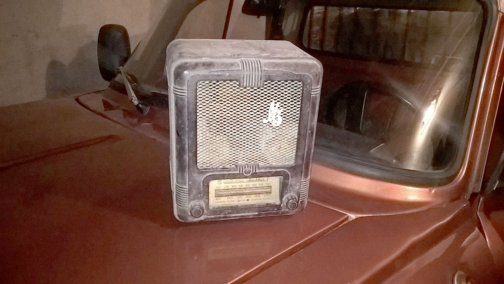

На полках с хозяйским барахлом нашелся забавный артефакт из минувшего времени.
Гараж сухой, неотапливаемый, но относительно теплый (руки не зябнут, без куртки работать можно). Пока думаю над тем, как просушить машину.
