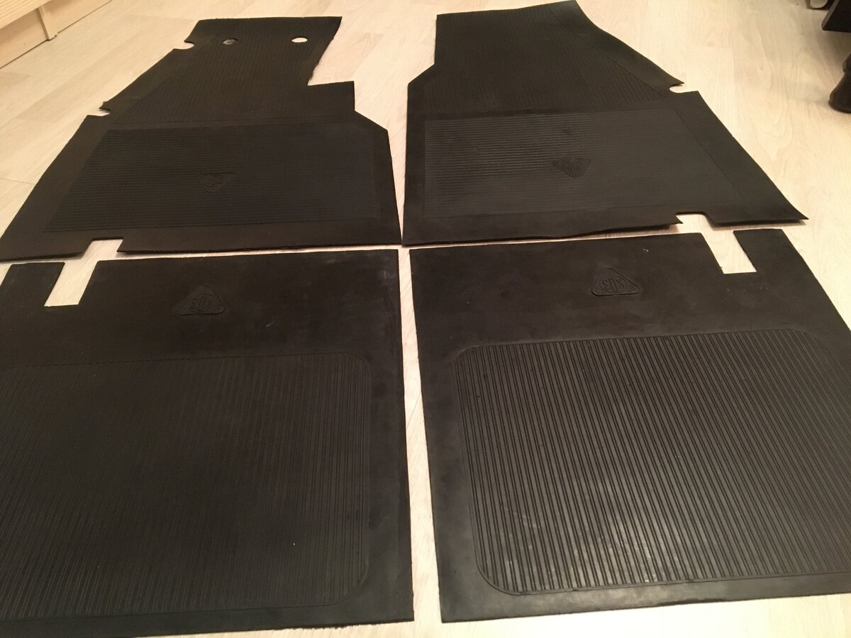

На встрече 24 февраля все, кто пришел, получили возможность ознакомиться с «пилотным» комплектов ковриков на Победу.
В целом, полагаю, можно констатировать, что работа проделана серьезная и нужная. Первые итоги таковы:

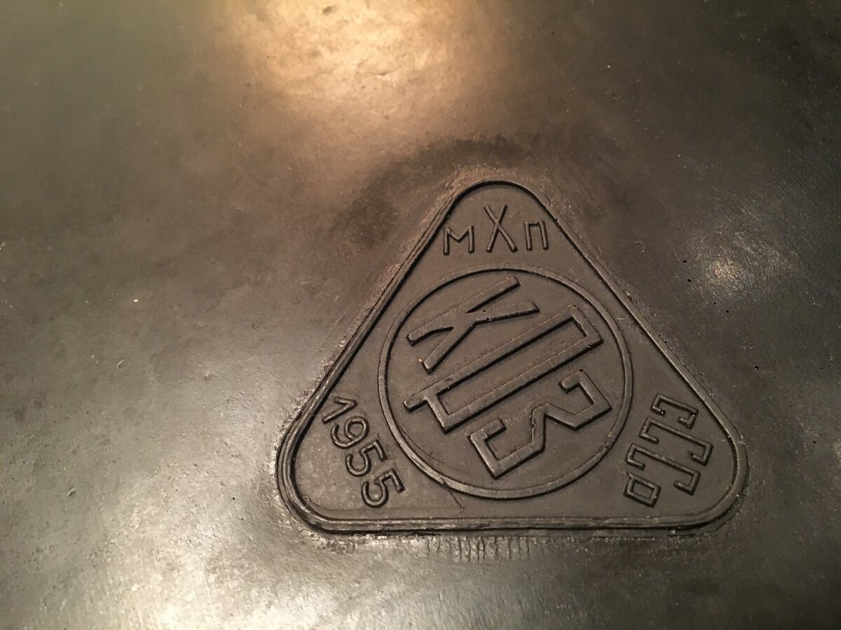

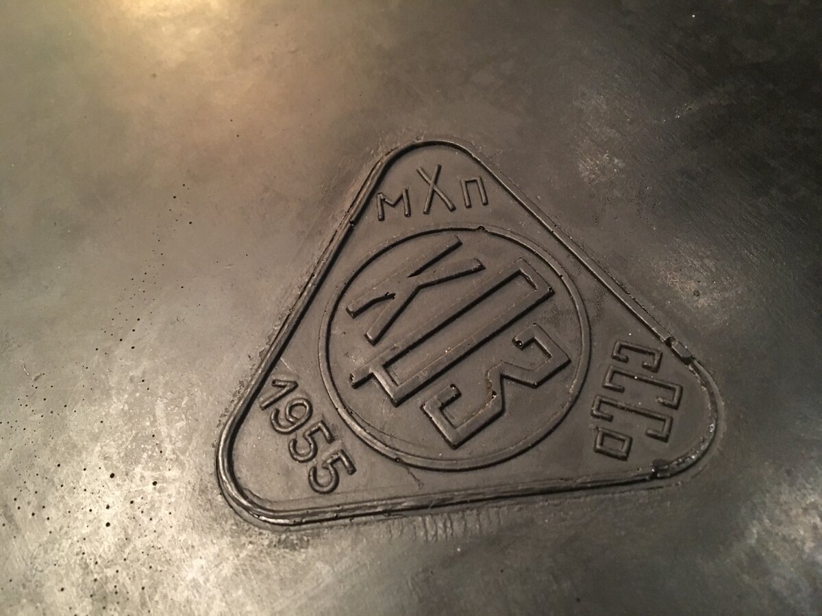

  • на всех новодельных коврах (4 штуки) присутствует четкий штамп 1955 года
  • Три новодельных коврика, не считая водительского, вышли очень приличными. Мастер максимально сгладил дефекты, присутствовавшие на исходниках. Пара-тройка незначительных огрехов, на которые указала «высокая комиссия» в лице форумчан, также будут устранены.
  • Облой по периметру и в проёмах под педали в той или иной степени присутствует (и будет присутствовать) на всех новодельных коврах. Он легко удаляется бритвой или острыми ножницами, но это удовольствие мастер оставляет заказчику (счастливому обладателю новодела), в том числе, из соображений максимального снижения цены изделия.
  • Возможны «наплывы» материала на ТЫЛЬНОЙ стороне отдельных ковров. Это случается не часто, но случается. Когда ковер лежит на полу, этого не заметно. Мастер говорит, что это неизбежно и за дефект не считается.

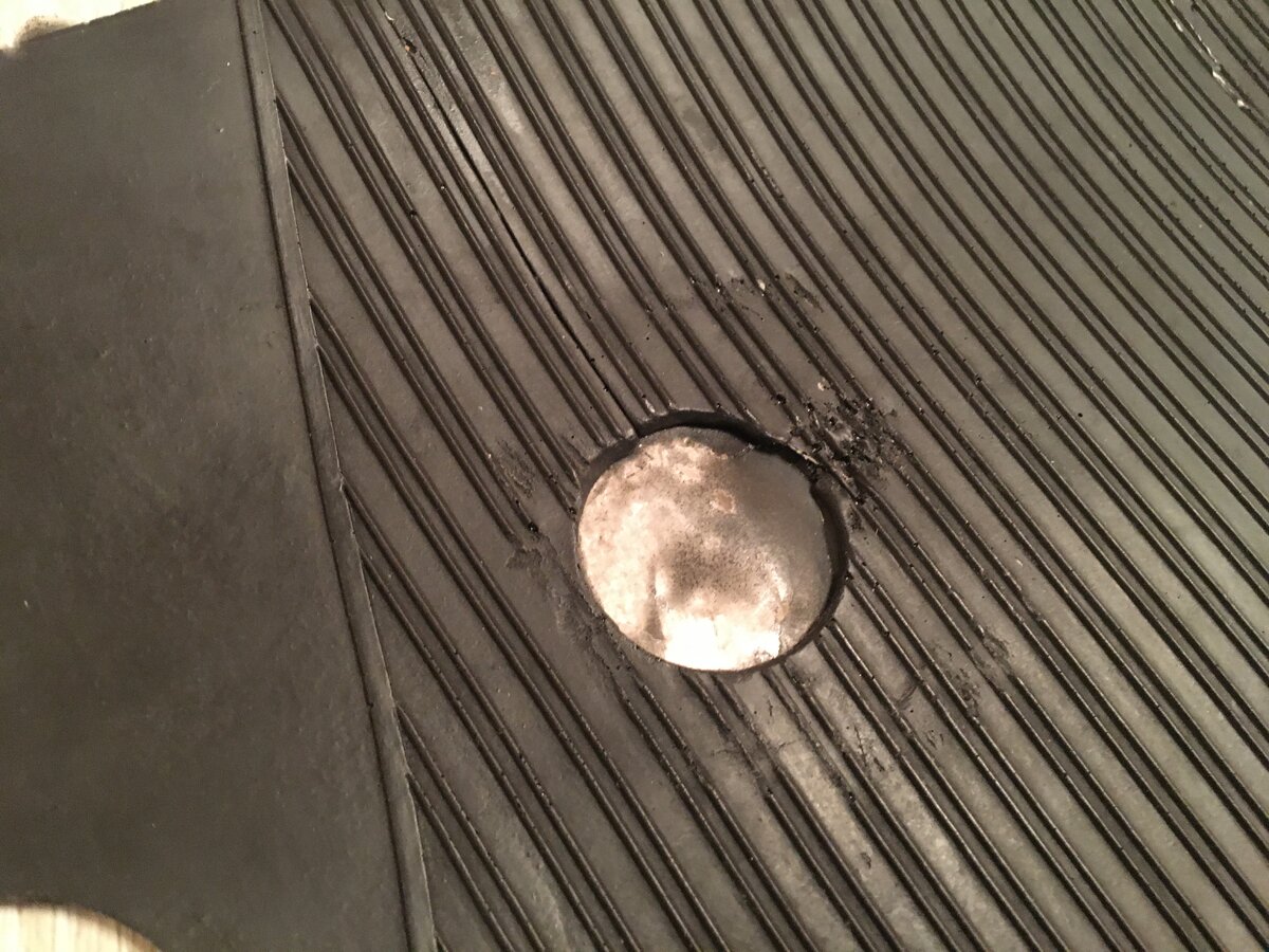

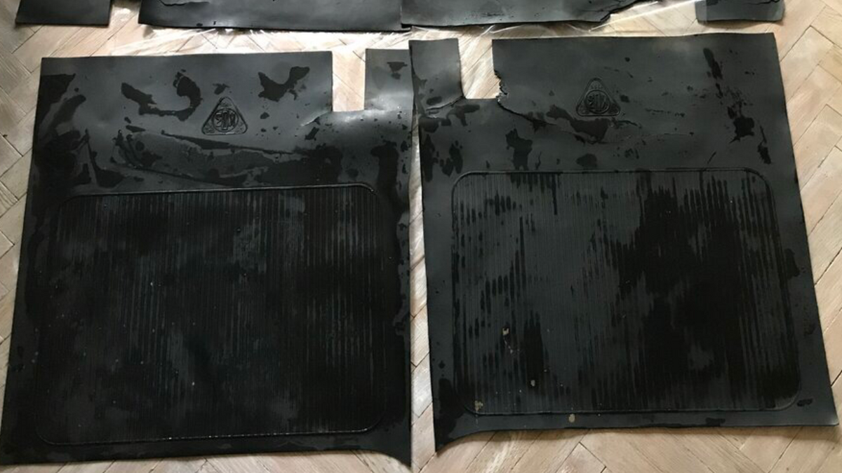

  • Водительский коврик: по понятным причинам, исходник был далек от идеала. Присутствовали утраты в районе вырезов под педали, заметная потертость в центральной части коврика, дефекты (заводские и приобретенные в процессе эксплуатации) бортика подштамповки в передней левой части и т.д. Мастер попытался всё это дело устранить, но «заплатки» проявились и на отливке. Смотрите фото (в следующем сообщении).
В этой связи, варианты дальнейших действий такие:
  1. Идеальный, но малореальный: если у кого-то есть неизношенный (с минимумом дефектов) водительский коврик и он готов его оперативно предоставить - делаем копию с него.
  2. Вынужденный: если идеальный исходник не находится, мастер дорабатывает отливку с имеющегося, максимально пытаясь устранить дефекты. Если «заплатка» в центральной части будет по-прежнему заметна на новодельном коврике, сделать отливку «как есть» - с немного подвытертым пятками водителя пятном. На мой скромный взгляд, сильно бросаться в глаза это не будет.

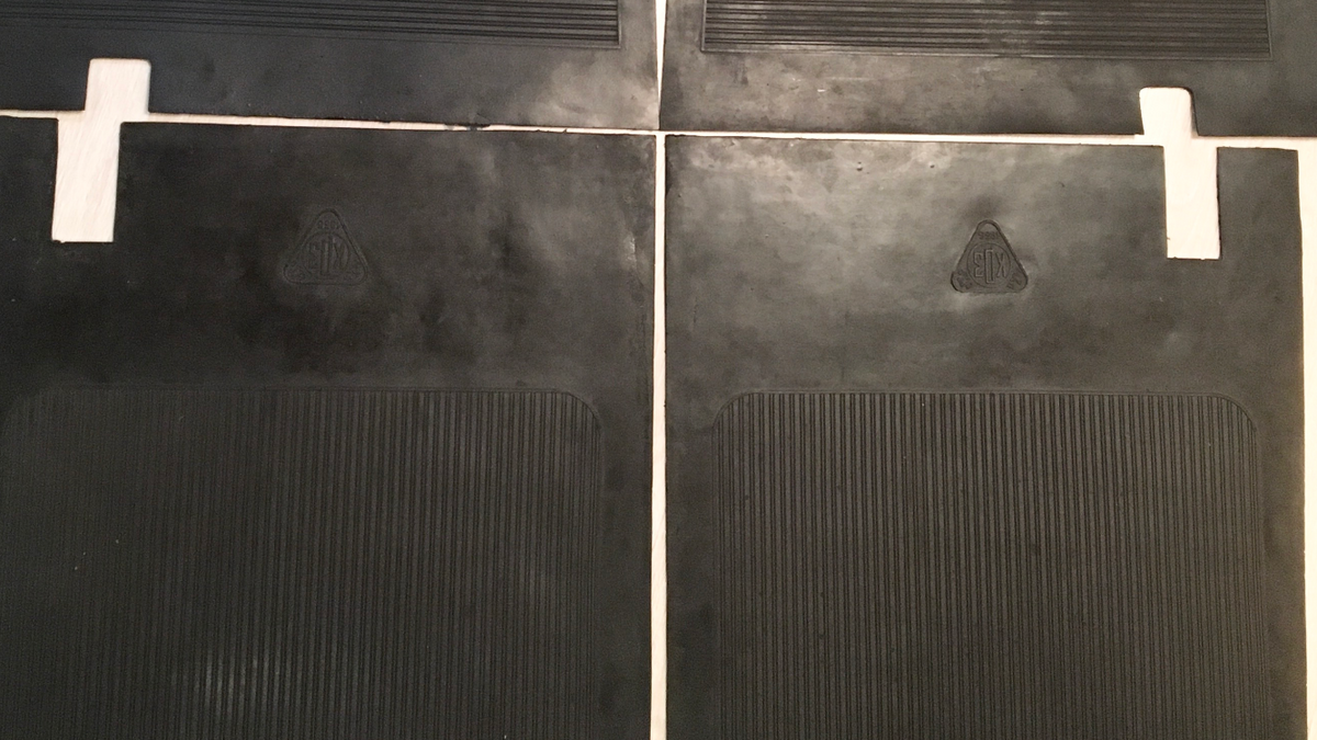

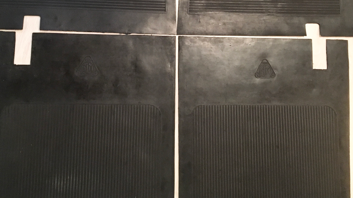

Как по мне так хорошо сделано. Единственный замеченный мною дефект- на задний ковриках отзеркаленный логотип

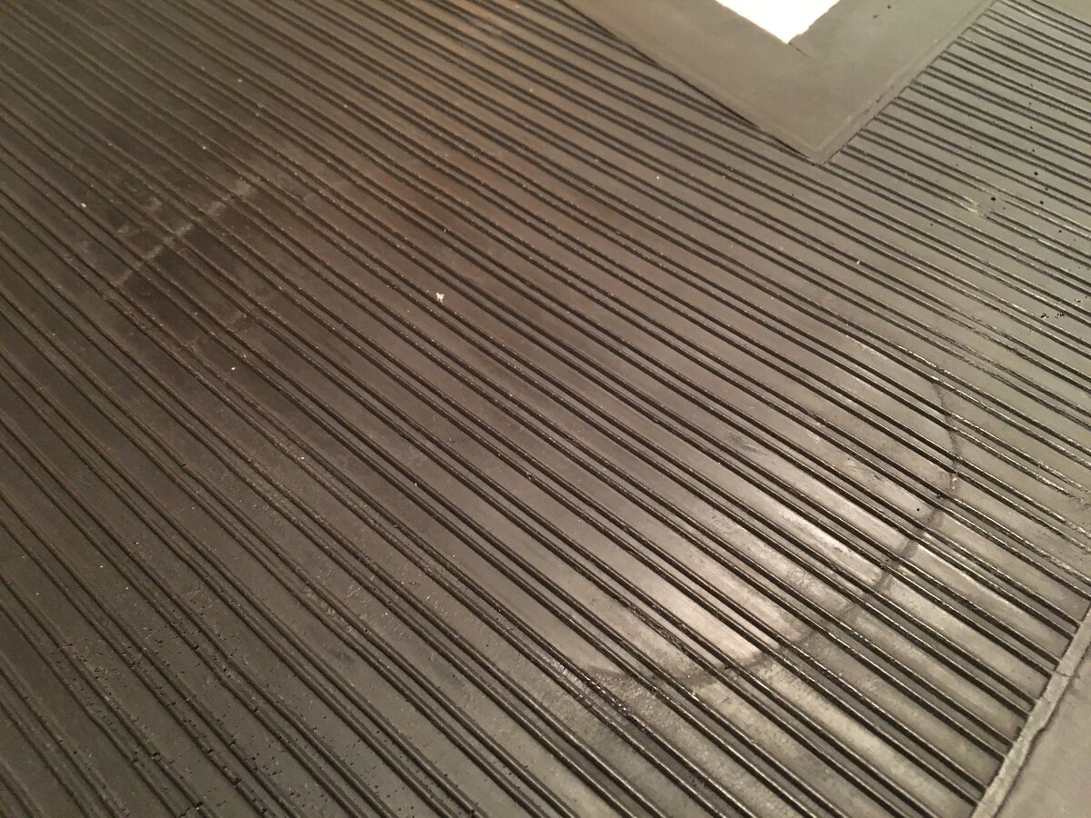

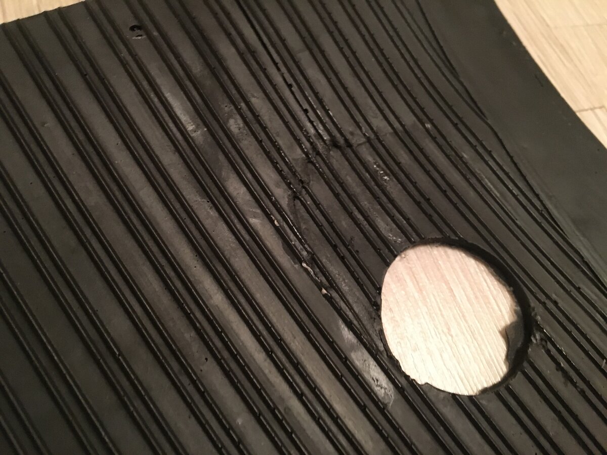

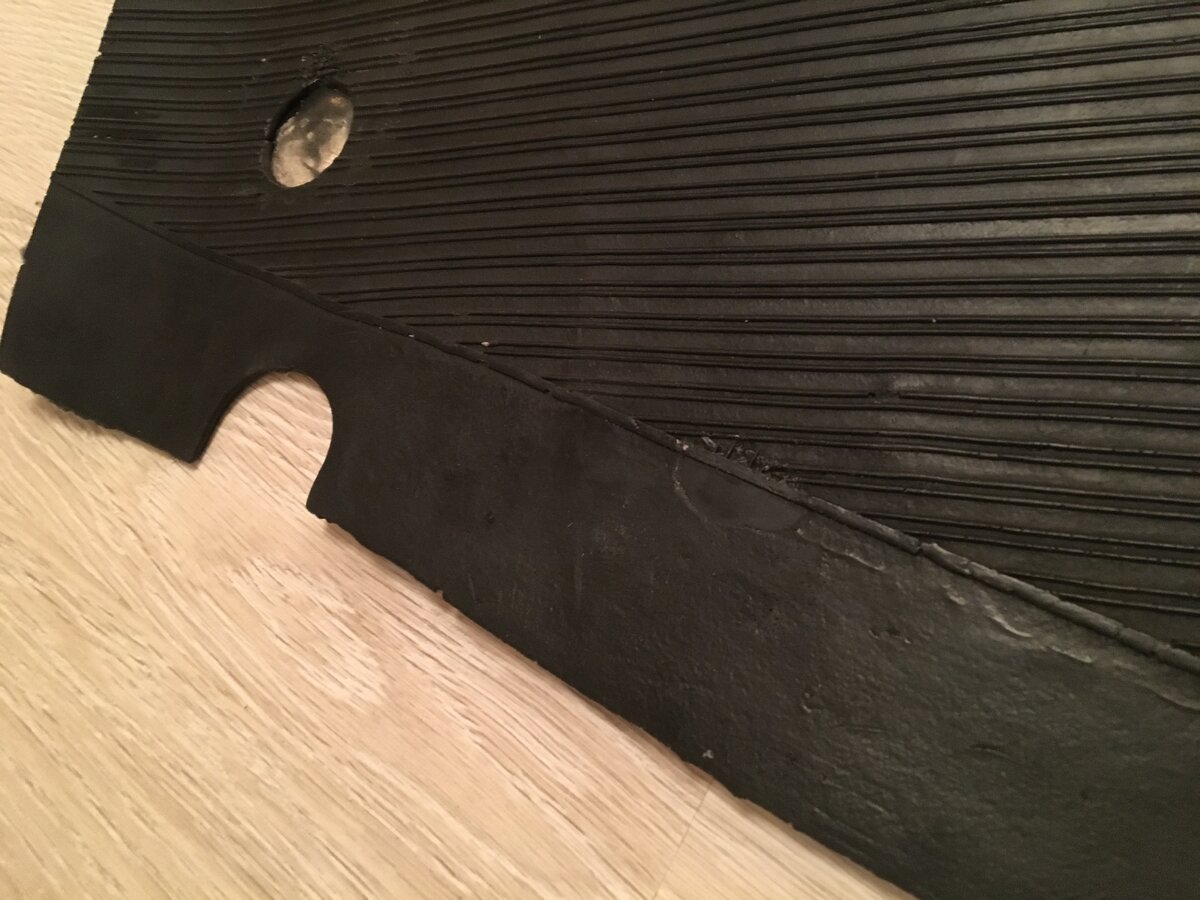

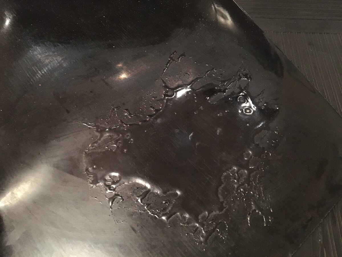

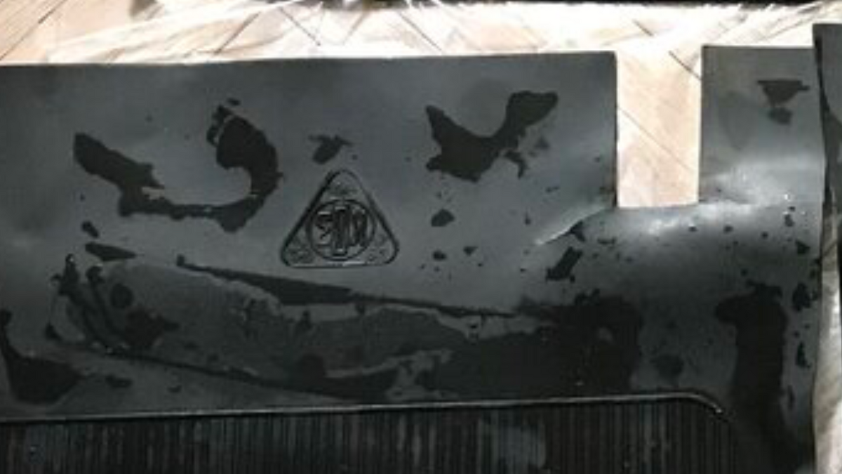

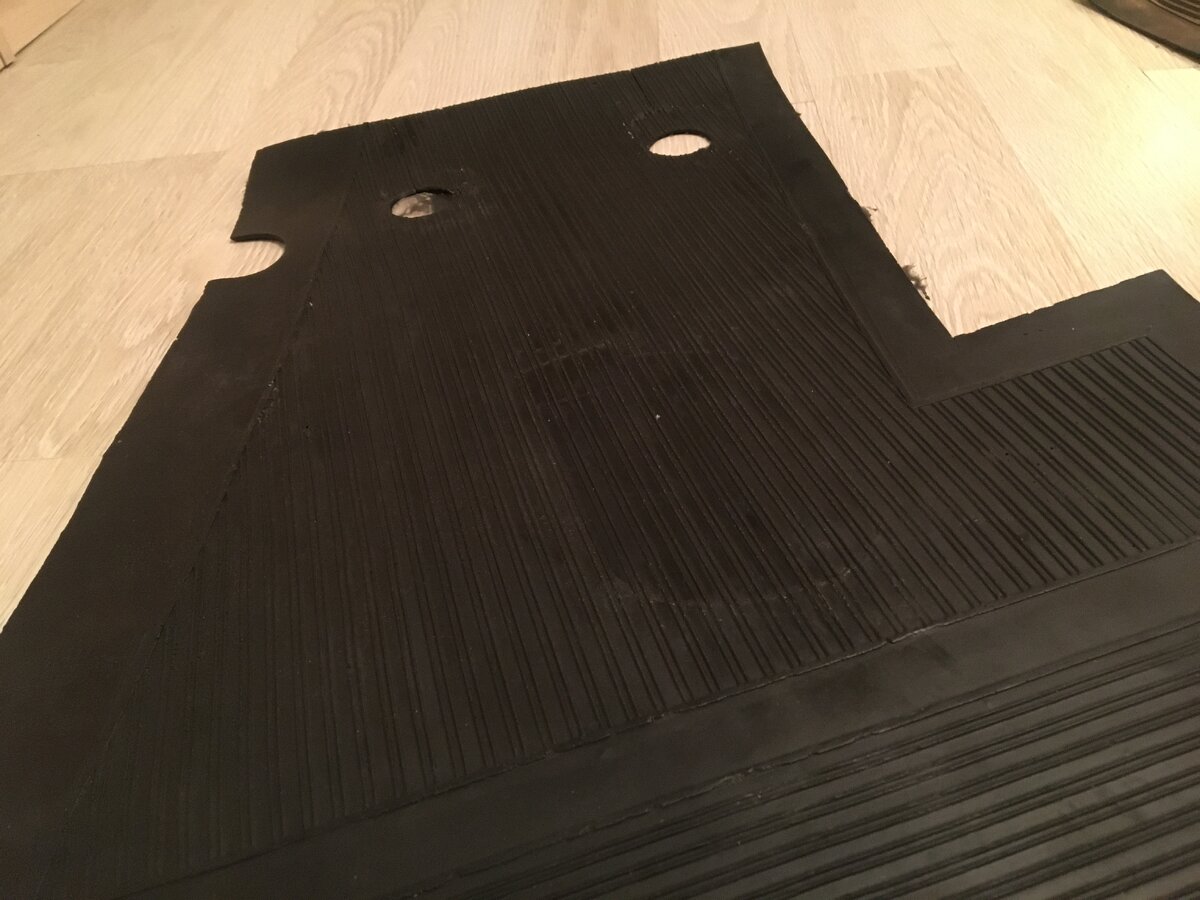

Дефекты новодельного водительского коврика («пилотный» экземпляр):
- проступающие контуры «заплатки» (на исходнике в этом месте просто потертость):
- попытка устранить утраты в районе проёмов под педали:
- дефект «ребра», кривизна линии (похоже, примерно так было и с завода):
-«наплыв» материала на тыльной стороне (изредка случается):
Уф, замучился загружать всё это с телефона…

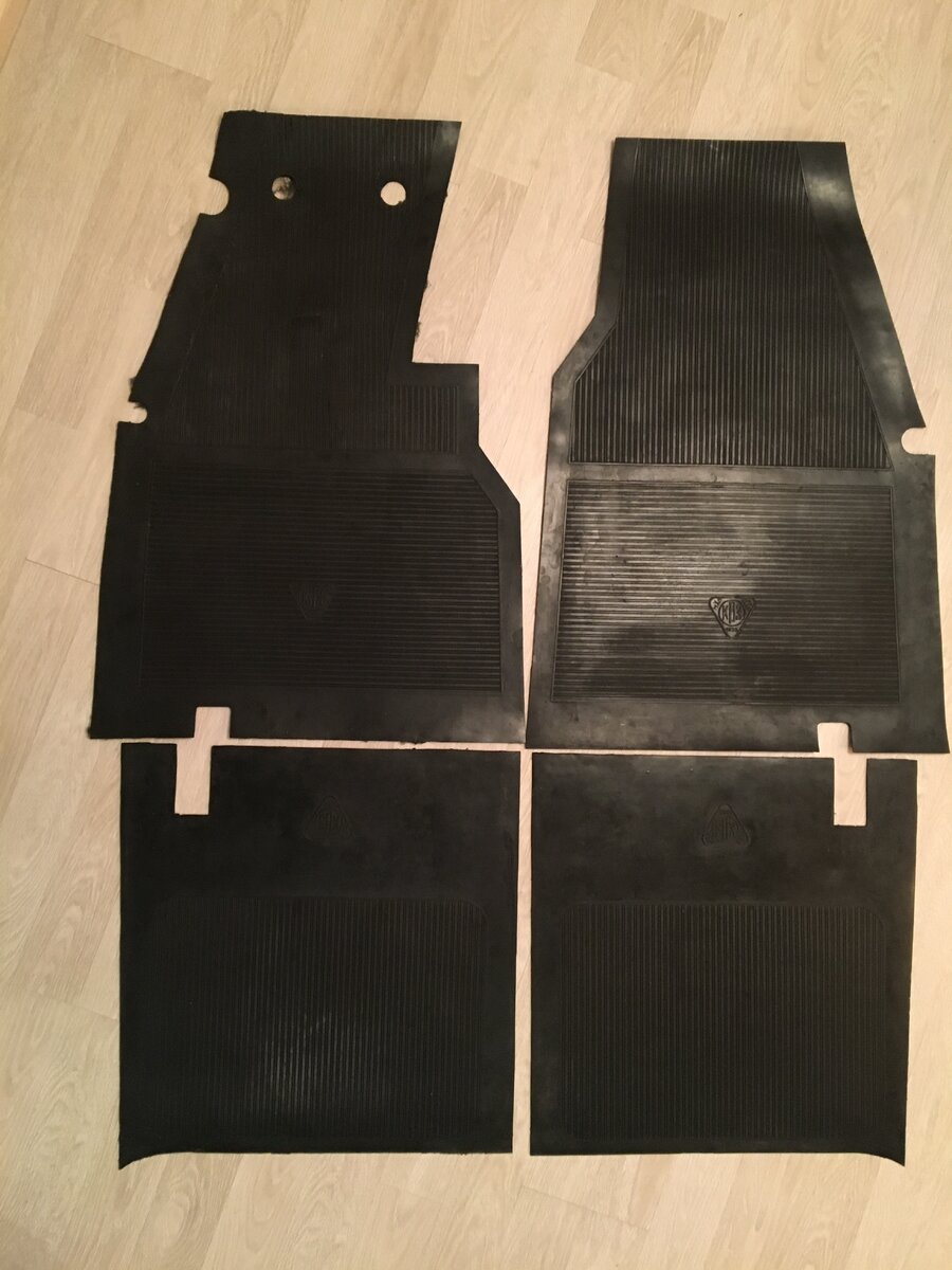

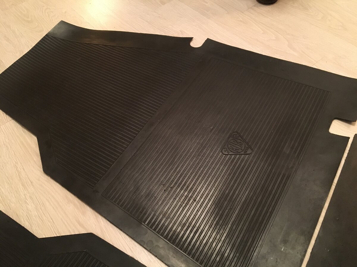

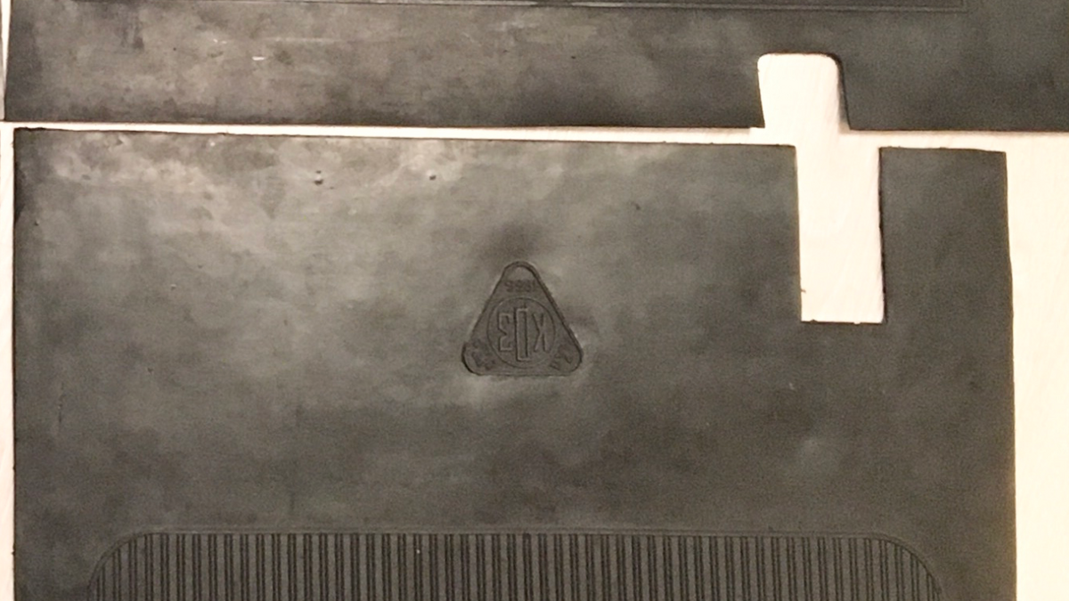

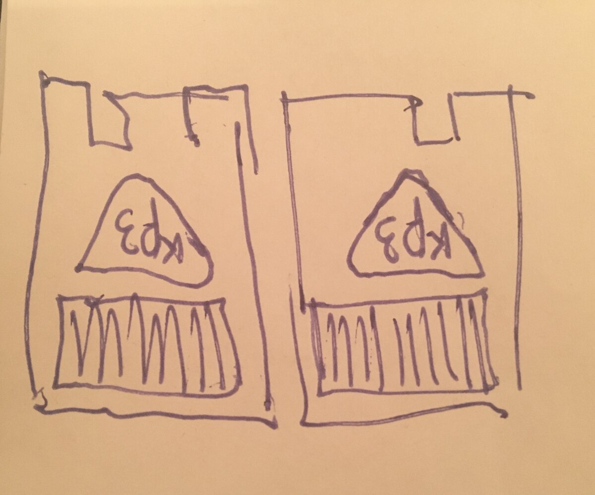

Не только вверх ногами, даже если вверх ногами повернуть буквы будут отзеркалены o_O
Ничего не понял, если честно:)

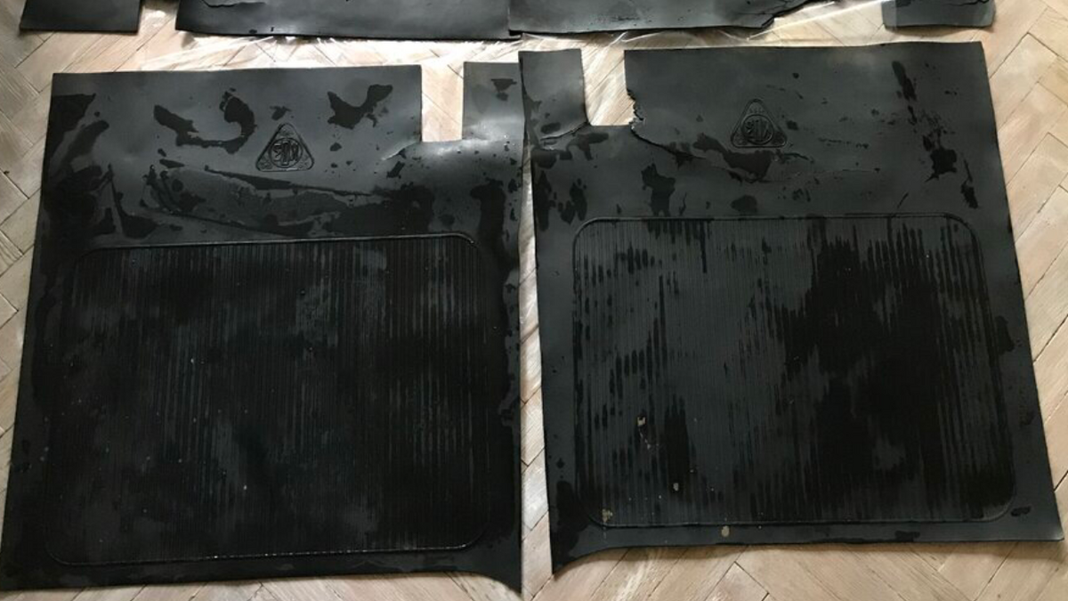

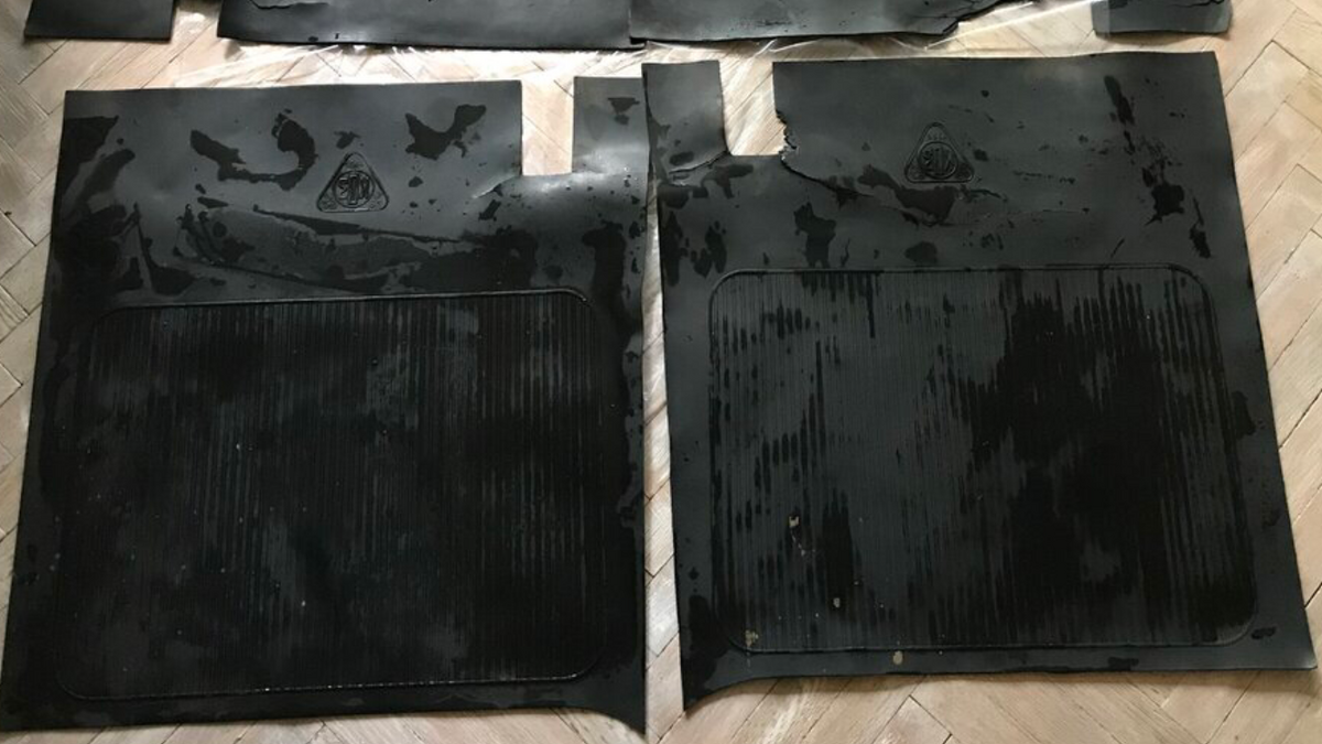

На задних ковриках треугольные логотипы развернуты ОТ пассажиров. Вот фото оригинальных ковров:
Ровно так же сделано и на копиях:
Для наглядности (так на оригинале и на копии):
Где мы промахнулись?:)
3 100
5 930

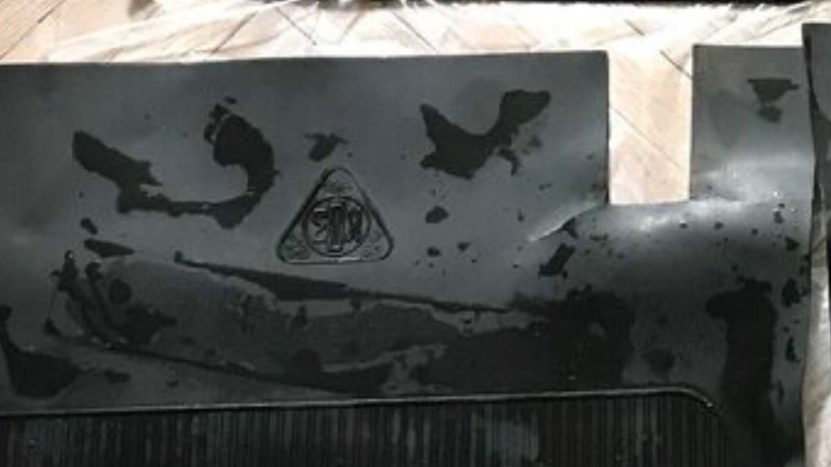

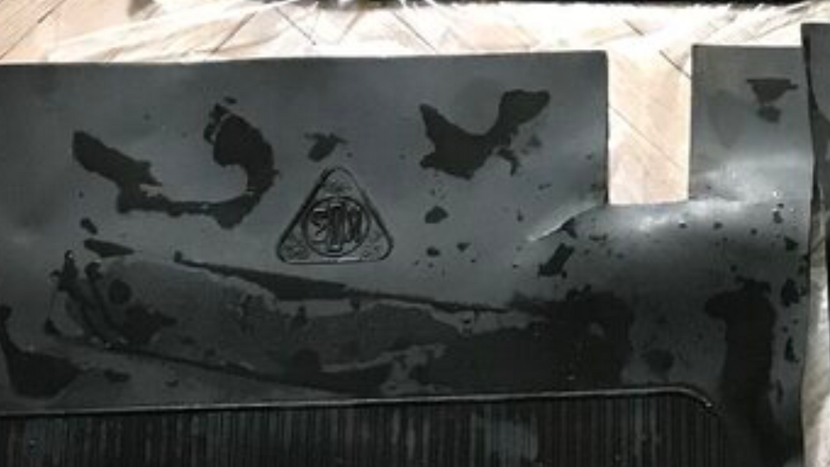

Посмотреть вложение 195620Посмотреть вложение 195621

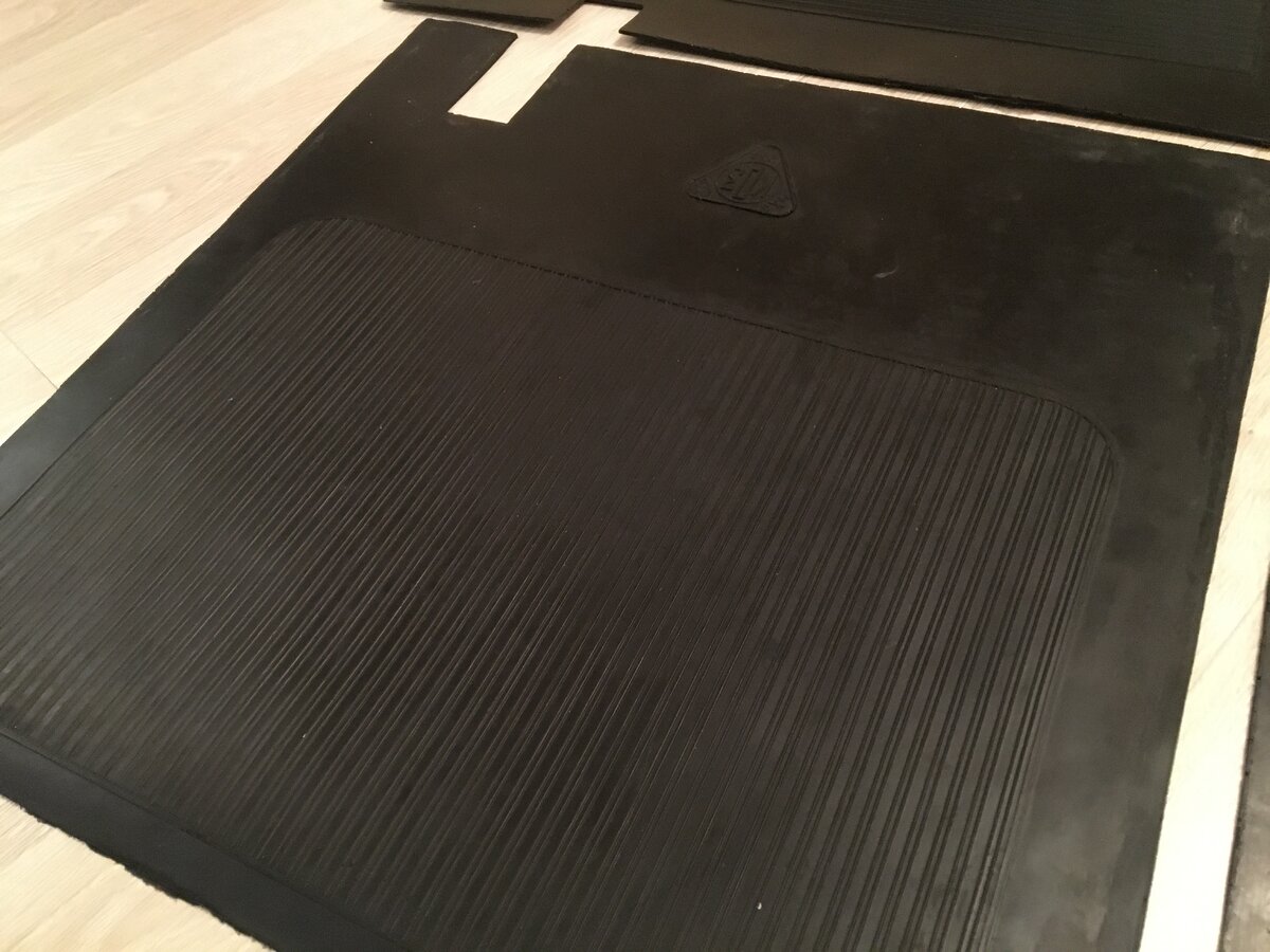

Посмотреть вложение 195622Посмотреть вложение 195623

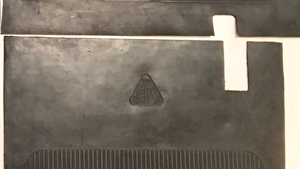

Всё теперь понял, эмблемы развёрнуты от пассажиров на задних ковриках. На передних к пассажирам. Всё хорошо :)
