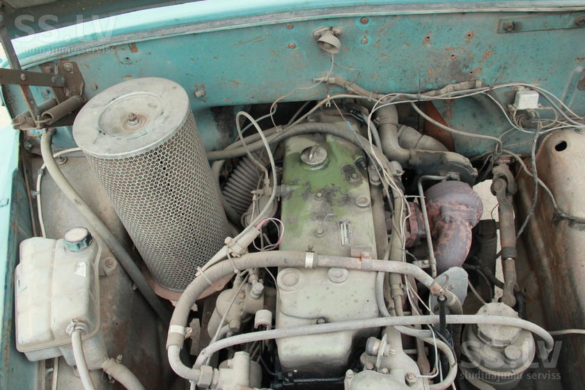

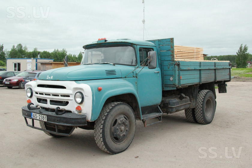

раз уж про зил. нашел в обьявах (не в России) зил с мотором 2,7 от мерса, вероятно дизель, расход 18 литров.
запросил у продавца инфо о переделке, пока фотки, может что так будет понятно. интересно сколько он едет с этим мотором. коробка тоже от мерса.

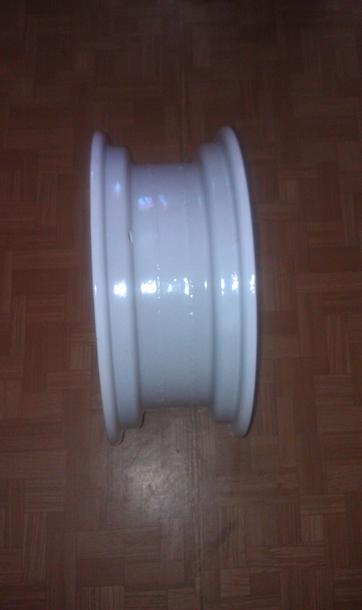

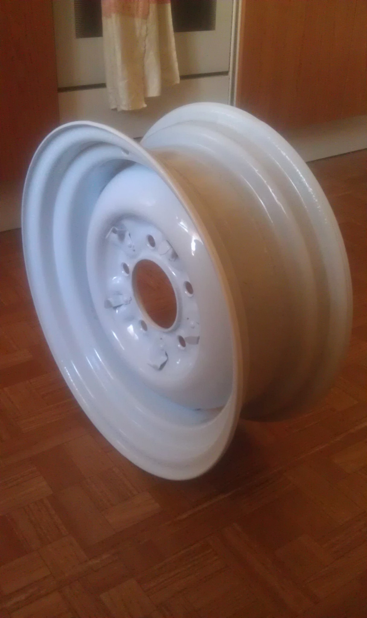

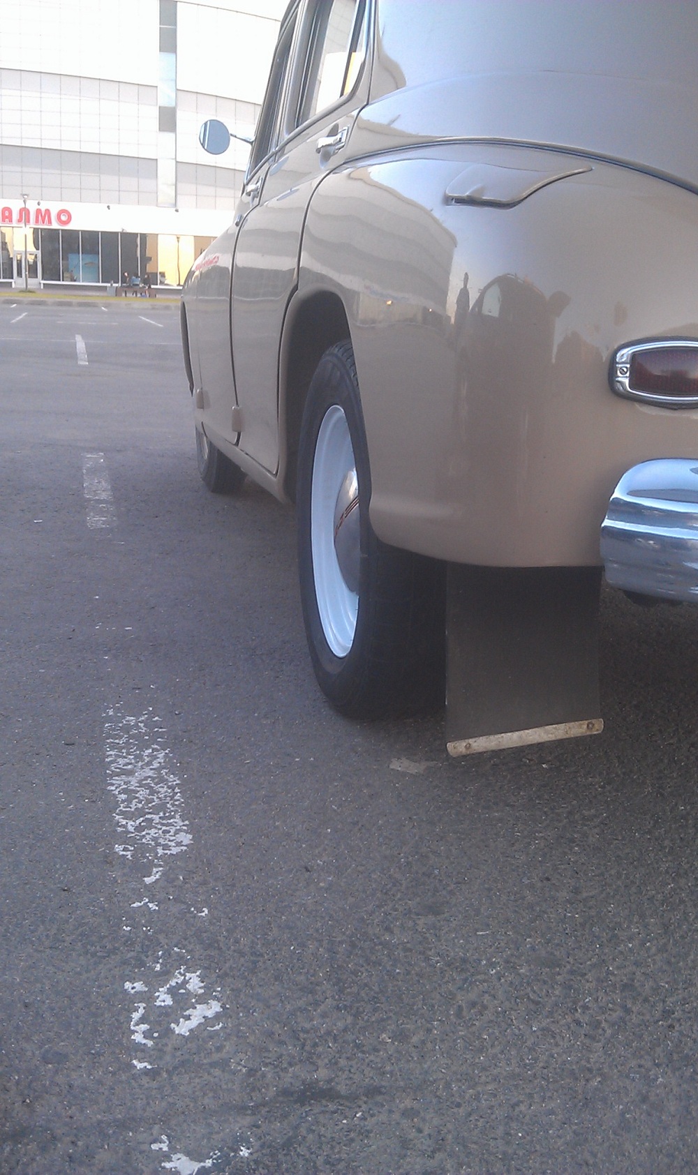

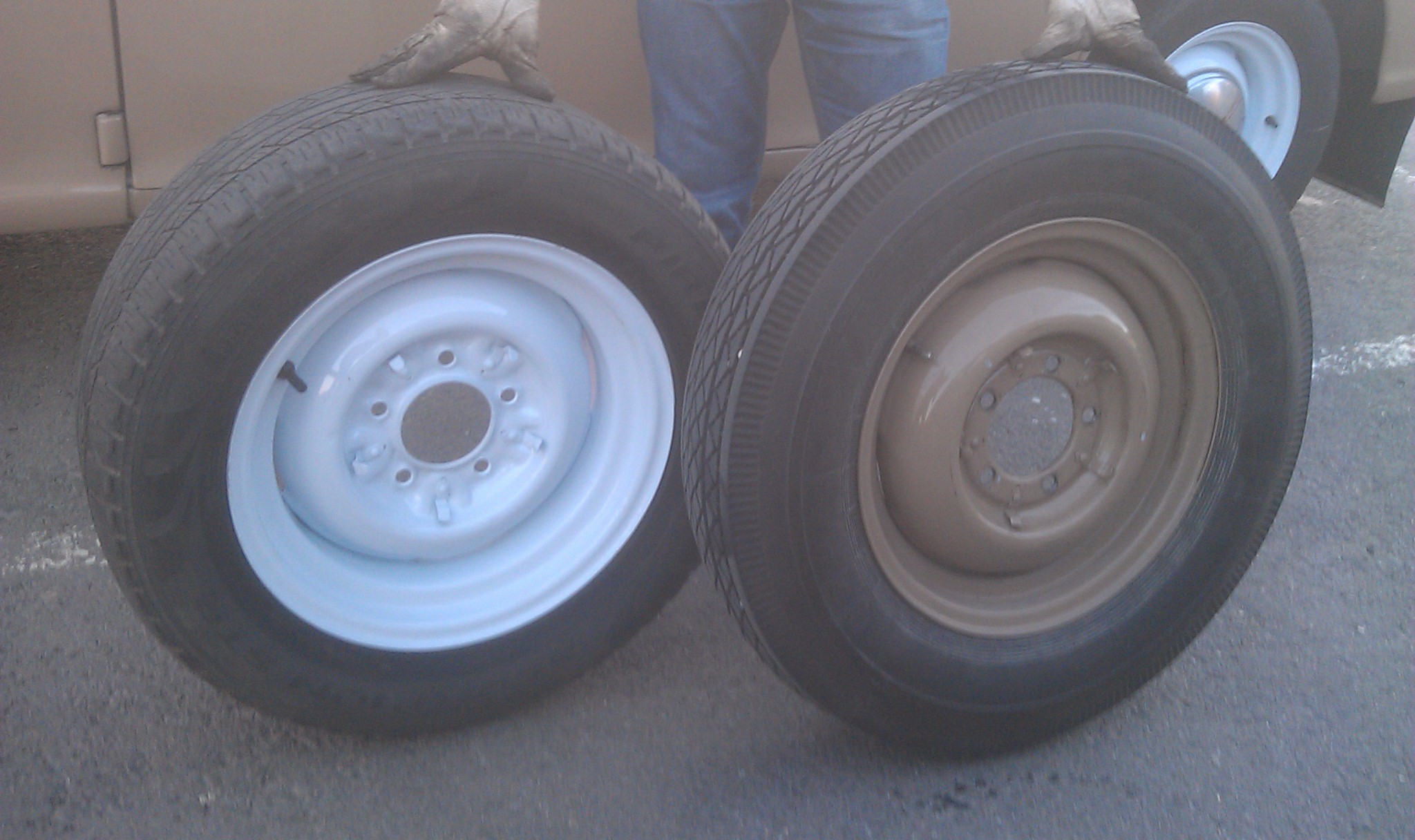

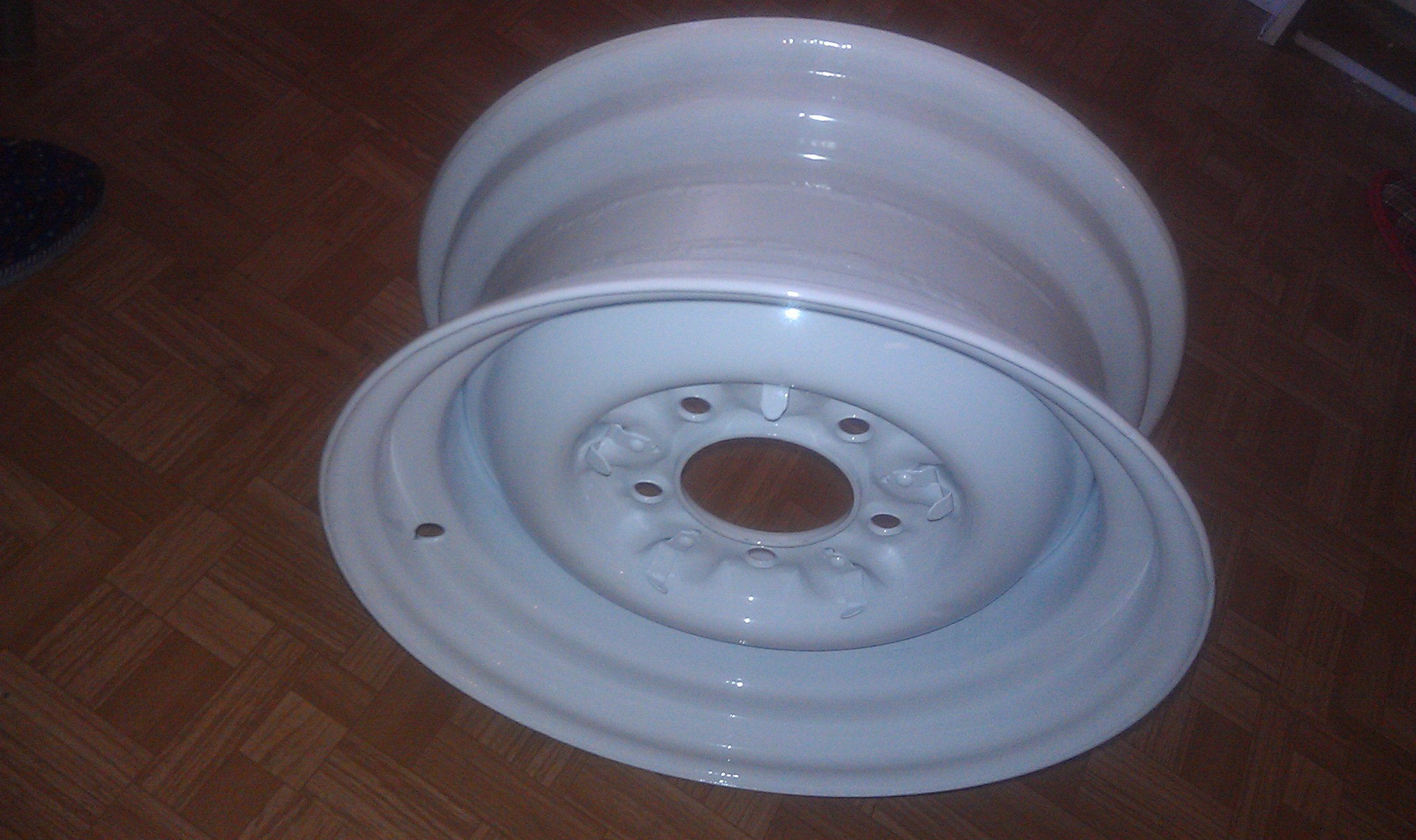

Выкладываю результат Разварки.
Сделано - прокатка,рихтовка, развар - подгонка, пескоструй, порошек. Результат неоднозначный, поставлю на машину - скажу доволен или нет. Резину буду брать ( Паша(sp) я с тобой согласен) 215-65-16.(ну можеть быть 215-60-16 :?: )

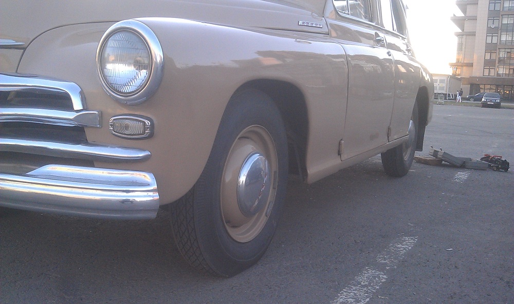

Первое - Для безопасности при установке бескамерки должен быть буртик( вроде называется хамп). Без него резина встала на диск СЛИШКОМ легко - сказали на повороте так же может сойти. Сосок бескамерки встал от нивы. Собрал пока для "посмотреть"езженную резину 215-65-16.
Борян
13.07.2011
1 558
816
Ленинград

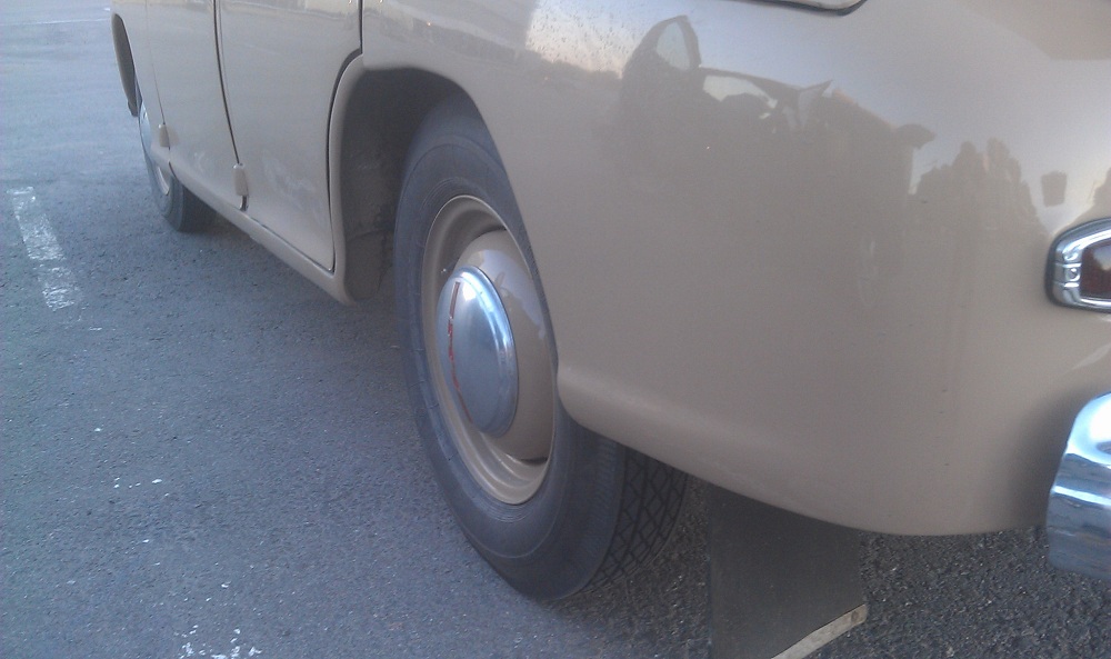

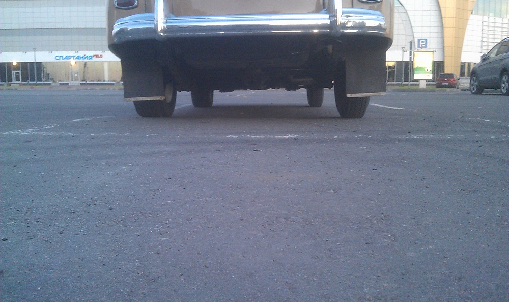

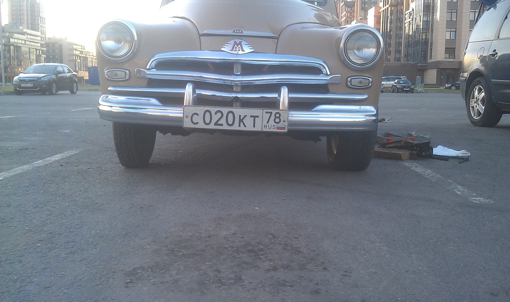

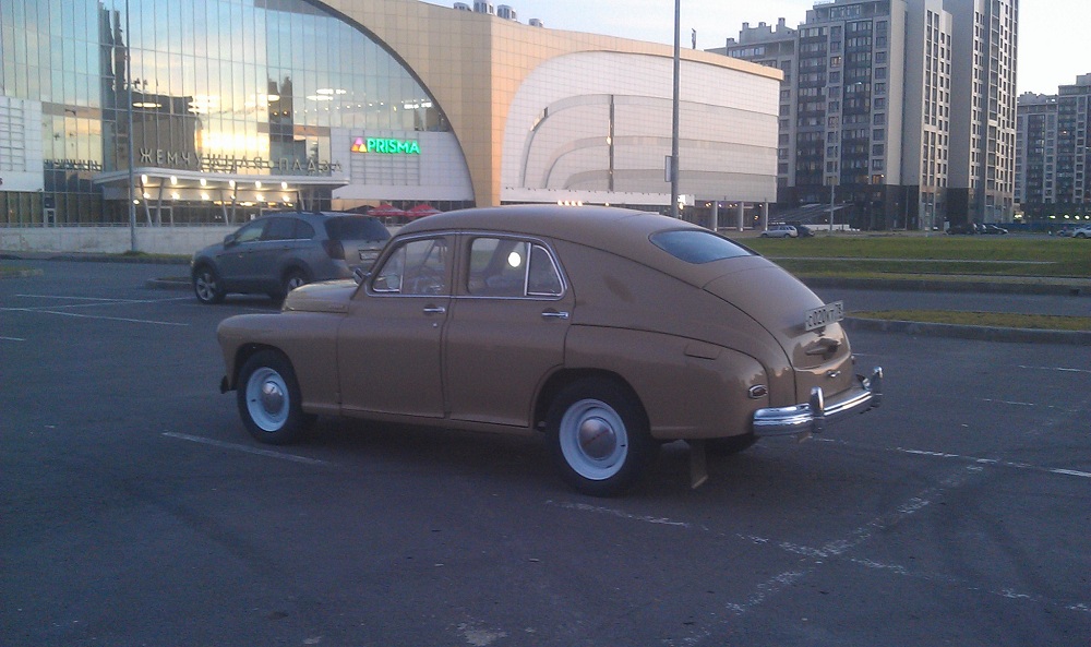

Так как бежевый ,в принципе, музейный экспонат - разварки скорее всего ему не нужны, но ,блин, смотрите фото . Кстати по грузам(для Паши) - 60 и 45 гр :?:
Белое смотрится эффектно, но складывается впечатление что стоит колесо от 21 Волги ,но с Победовским колпаком.
Вывод(мой) -1) Для БЕЗОПАСНОСТИ надо ставить с камерой , 2) Для парадно-выездной - это не надо( ну у меня есть зеленый 8) дед), 3) Руль - крутится на месте ТЯЖЕЛО.

Боря, огонь!
Просто классно смотрится!
Свои тоже нацепил, но вот выехать не получается))))
По поводу грузов - у меня еще и камера при таких же показателях.
4 899
1 972
Разварка смотрится по современному , кардинально по другому, но очень интересно.
Конечно для бежевой вариант один - родные диски с И77.

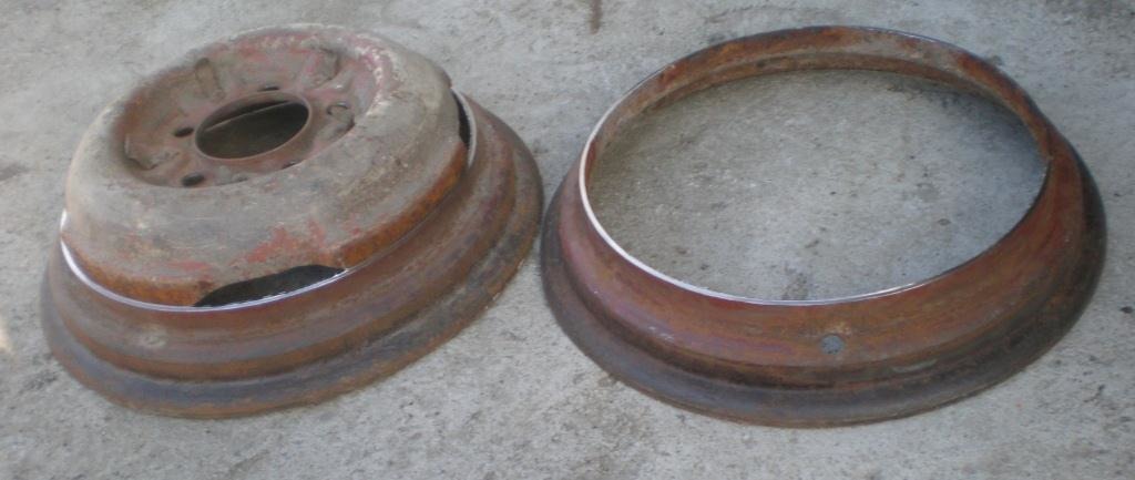

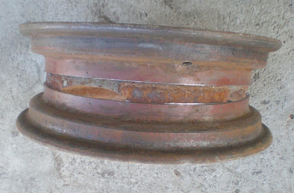

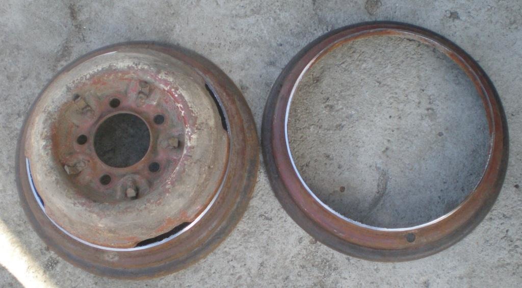

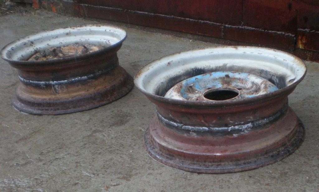

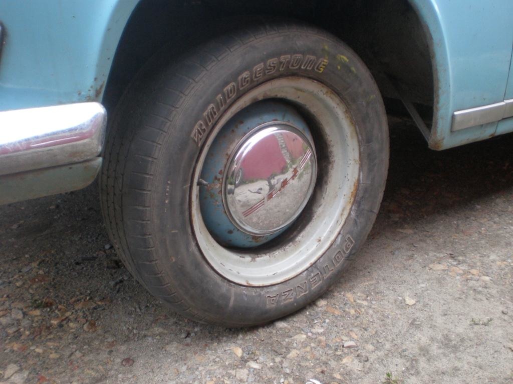

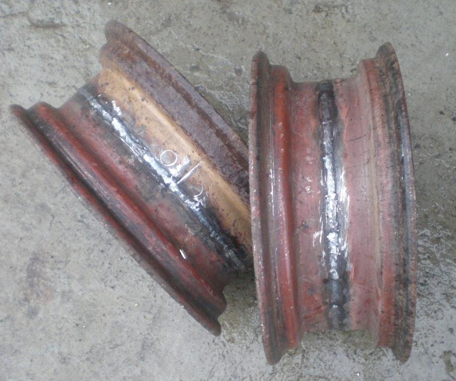

Я давно подумывал, чтобы поставить на свою волгу, победовские (варшавские) диски. И читая эту тему, решился сделать развари. делал из разных дисков без вставок из полосы. убитых дисков полно. как раз пригодились. единственное оказался один минус. оказывается внутренний диаметр некоторых дисков бывает разный. на моих оказалась разница в 4мм. проблематично было выставлять. помучался немного. в итоге выставил и сварил обычным инверторным сварочником. пока не красил, собрал и проверил балансировку на шиномонтажке. на одном получились грузики 40гр и 60гр внутри и снаружи. на другом 80гр и 60гр внутри и снаружи. прикинул как смотрятся на машине. я доволен. на днях сделаю еще два диска и на покраску. только с цветом еще не определился. на всех вылет увеличивал наружу. в итоге получилось шире примерно на 4см. ширина диска по краям 185мм. резина пока 225*60*16 планируется 245*60*16
и конечно фото
один диск распилил примерно посередине. попробую сварить с проставкой.
У меня такая резина стоит без всяких разварок и без камеры без хампа, езжу который год проблем нет. И да, разварки сильно по современному выглядят. А главное что в них смысла нет, это актуально для больших скоростей. А так широкая резина на узком диске это только плюс, она доёт боковую аммортизацию.
А как эти ваши разварки работают на передней подвеске: Они не во что не упираются при повороте внутренней стороной?

широкая резина на узком диске будет выступать с внутренней и с наружной стороны диска. из за этого при установке на автомобиль внутренняя часть резины будет цепляться за рулевой наконечник. а так как сделал я, ни что ни где не задевает. широкую резину хотел поставить не из-за быстрых скоростей, а скорее из-за внешнего вида. хотелось, что бы смотрелось примерно так
но на скорости тоже попробую. потому, что иногда езжу на волге за город, на дачу. поэтому по трассе можно и попробовать. но думаю больше 100-110 разгонять не буду.
Чтоб смотрелось примерно так надо ещё два дополнительных клыка на бампер прицепить :wink:
