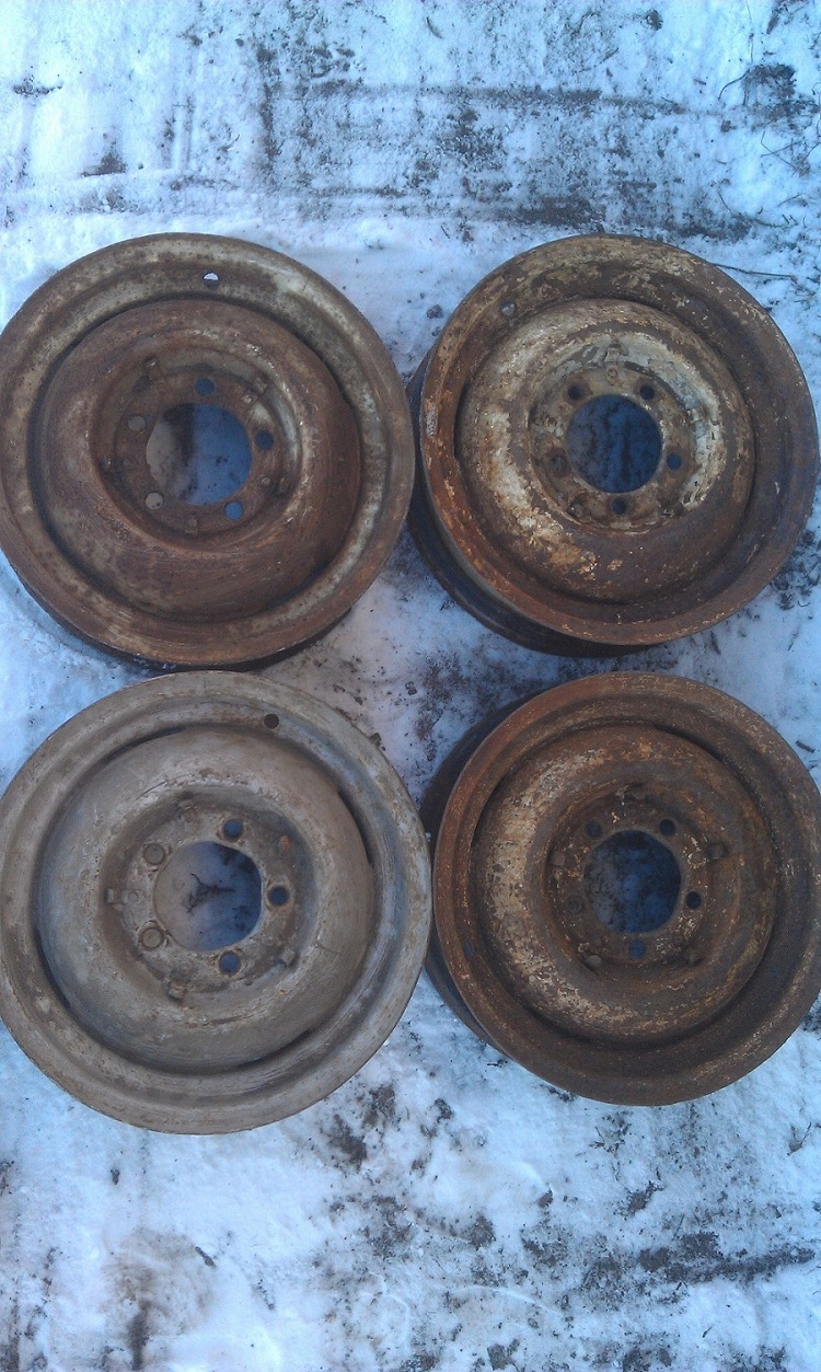

Подскажите по дискам - стоит их оживлять или нет?

Мне кажется, что все кроме одного-скорее пертвы чем живы( отверстие под ступицу ушатано, сами кривые. Мне кажется что мороки будет огого! Найти в лучшем состоянии и то быстрее будет

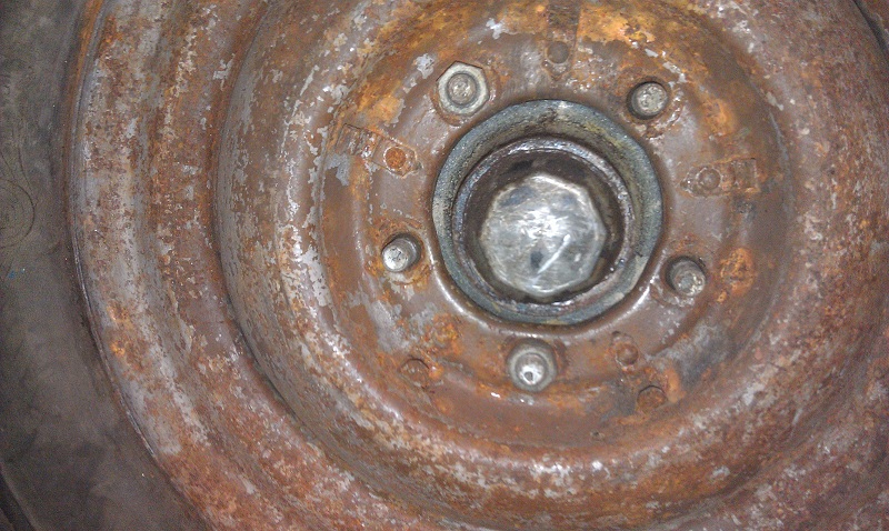

Отверстие под ступицу - показатель чего - растяжки металла? Вот ,как смог, сфотал как стоит диск. Только на шпильках висит - ступичное отверстие не задействовано.

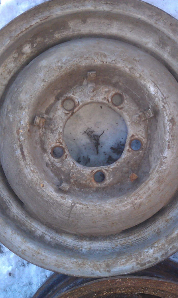

Олд джек говорил вот что:
олд джек сказал(а):
главное чтобы у этих двух не были разбиты посадочные отверстия как у верхнего диска, дам отверстие под ступицу превратилось в моногоугольник - что свидетельствует о вытяжке металла в районе шпилечных отверстий .
Ничего личного, просто сталкивался не однажды... Из за этого у ГАЗ 69 они иногда даже не одеваются.
От себя могу добавить, что кроме вытяжки металла скорее всего диск повело весь и ступичное отверстие не перпендикулярно ободу диска и скорее всего находится не посередине, от чего биение неизбежно

Этот диск на шпильках бы затянуть и крутануть, чтобы посмотреть, будет у диска биение или нет.Или в каком-нибудь шиномонтаже надетым на нивовскую ступицу проверить.

Борян сказал(а):
Попробую покрутить и расскажу.
Добавлю ещё что неплохо было бы посмотреть: гайка если с лицевой стороны приложить, насквозь отверстия не проходит?Конус от гайки не высовывается из отверстия с обратной стороны?

Как ни странно только один восмеркой. Три крутились боле-менее в норме.
Попросил посмотреть и сделать максимально лучше - и получил ответ - "А на заводе они после клепки ровные были?А в 50- е годы такие станки-шиномонтажи были? а ты на этой резине и по нашим дорогам 100 поедешь? А резина И-77 идеально ровная? :mrgreen: " Ну в общем попробуем.
Я не знал что и ответить :|
Завтра привезу еще 4 будем искать "идеал"
