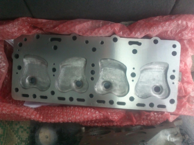

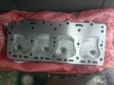

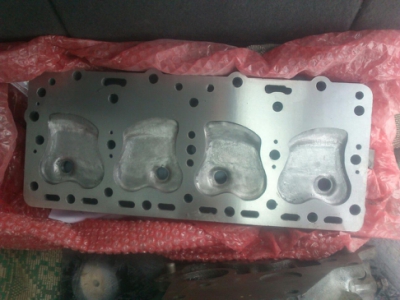

а у вас на голове детонационные камеры остались?

от это не очень..
голова так выглядит ??

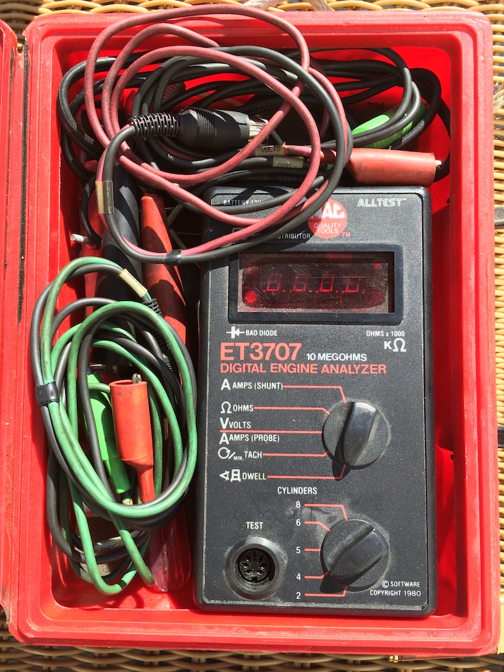

добрые люди принесли прибор, буду смотреть дальше.

Прибор должен этот проверять и узк . И обороты можно выставить .
