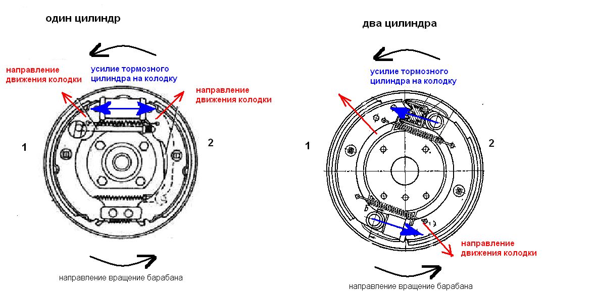

Ну чтож, коллега. Буду реабилитироваться в твоих глазах:
смотрим на картинку и представляем как все это в динамике работает.
В тормозном механизме с одним цилиндром усилие на колодки от РТЦ прикладывается в одном месте тормозного щита, за счет этого одна колодка получается в ракслин по ходу движения тормозного барабана, другая усилием торм. барабана как бы прижимается в исходное положение. Следовательно та что в расклин тормозит эффективнее. Если посмотреть на износ колодок в системе с одним цилиндром это хорошо видно.
В тормозном механизме с двумя цилиндрами усилие на колодки от РТЦ прикладывается в противоположном, относительно оси вращения барабана месте, соответственно, в этом случае обе колодки работают "в расклин" барабана. Следовательно эффективность такой системы выше.
Но как уже говорилось, двухцилиндровая система эффективнее только при вращении калес в одну сторон, в другую сторону она будет плохо тормозить по сравнению с одноцилиндровой, которая в обе стороны вращения будет тормозить одинаково. :mrgreen:
9 342
929
Ну я так и думал! Спасибо за красочную схему :)
Чтобы всё работало как надо, просто не надо не ездить задом, надо ехать только вперёд! )))
