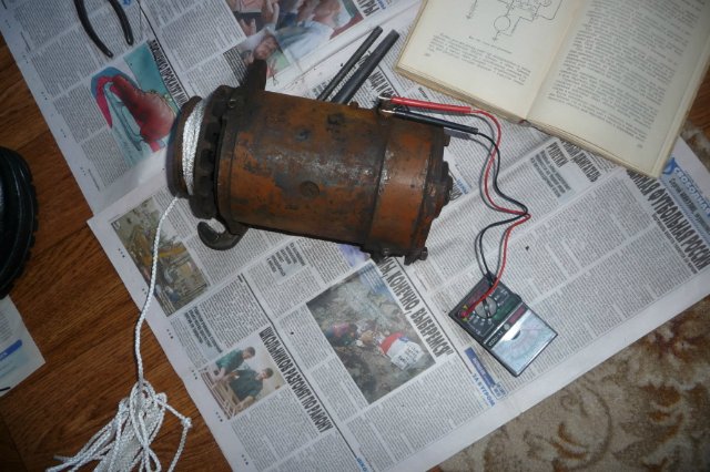

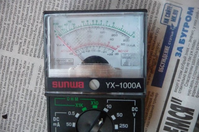

В общем укумулятора не было, взял тестер, подсоединил, крутанул за веревку:
Стрелка тестера движется :shock: Стоит примерно посередине между 0 и 50 при максимальных оборотах якоря. Кстати, на корпусе генератора есть три клеммы "Я" "Ш" и "М" у Литвинова про "М" ничего не сказано. М, это я так полагаю масса.
Совершенно верно. М - это минусовая клемма.

Так пациент жив или мертв? Кто-нибудь может точно скащать?
15 878
8 991
Re: Как проверить родной генератор?
если показывает тестер .. то жив..
