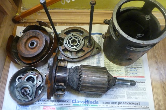

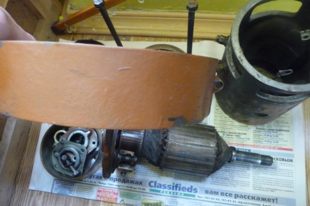

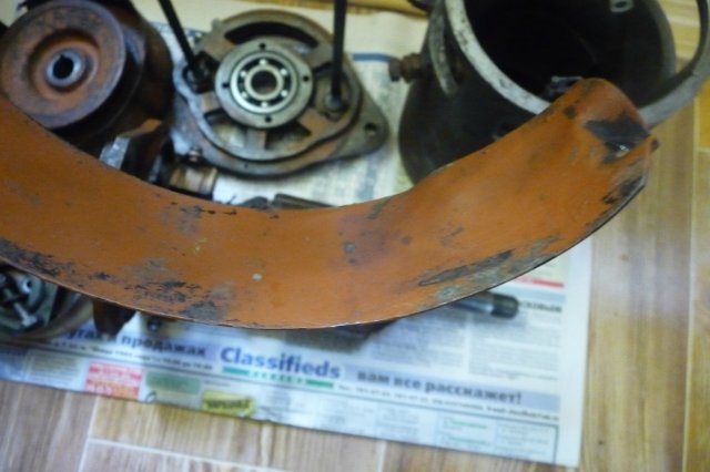

Естественно в черный, раз командир скаазал хорек-значит никаких сусликов :D Спросил потому, что коричневым он покрашен с разборкой, вот я и подумал, что на заводе.
Новые щетки из запасов :)
И с внутренней стороны тоже :shock:
Вот в такой цвет там все покрашено

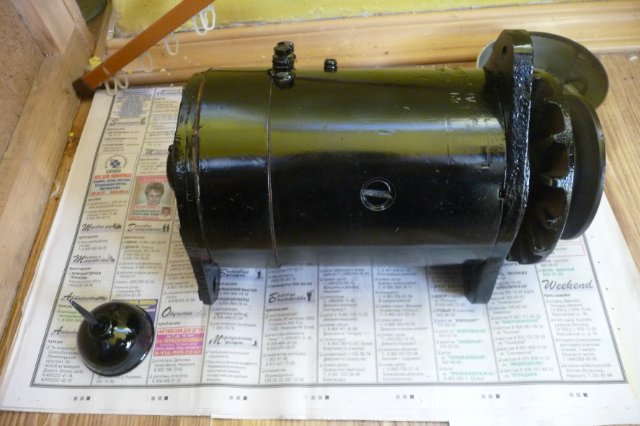

В общем хеппи энд :D
Генератор очищен от продуктов износа и просто грязи,покрашен, заменены щетки, смазаны подшипники. Смазку 158 нашел в Пушкино в магазине на старой Ярославке.
5 963
Прекрасно! Только собранная своими руками вещь работает двойной ресурс :D . МолодеЦ! Осталось только гайки поменять на некрашенные и можно ставить
