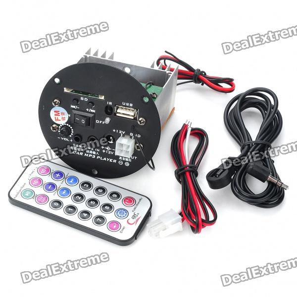

Сейчас уже нет нужды ставить куда-то полноразмерную магнитолу, китайцы делают мр3 плееры в виде небольшого блока с выносной платой управления. Этот вариант намного проще спрятать, чем магнитолу. И управление этой балалайкой с пульта, а уж приемник ИК сигнала пульта на торпеде спрятать - вообще проще простого, можно даже за шкалой штатного радиоприёмника пристроить - и видно не будет. :roll:
