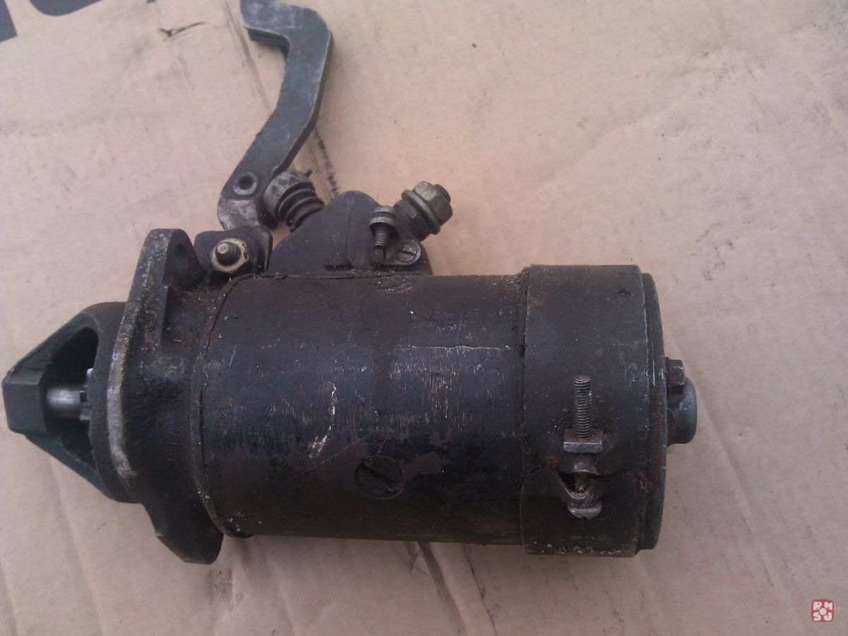

Отечественные были аналоги,очень похож в гараже в деревне валялся.
Не удивительно, вот стартер от Москвича 401. Контактная группа один в один с Опелевским стартером. Ноги то понятно откуда растут.
13 335
5 614
И инвалидка Смз такой же

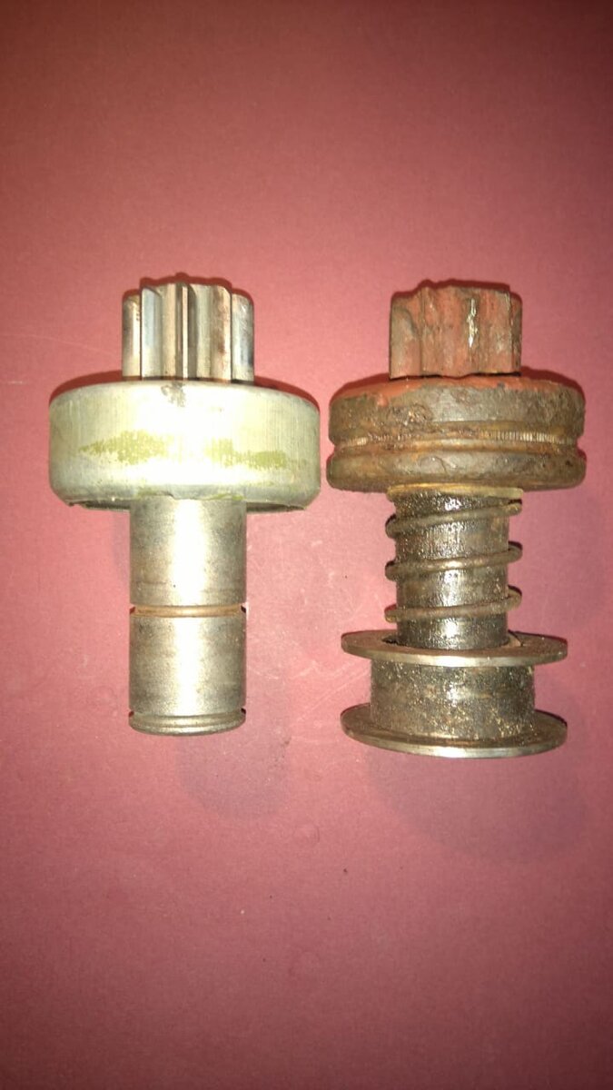

Дальше пошла дефектовка. Бендикс не восстановить. Зубцы коррозия уничтожила. Но войну мы в 45м выиграли, оборудование заводов вывезли как трофеи, и в итоге победовский бендикс и по размерам, и по количеству зубцов, и по шлицам прекрасно подходит к стартеру БОШ, хотя по конструкции они отличаются.

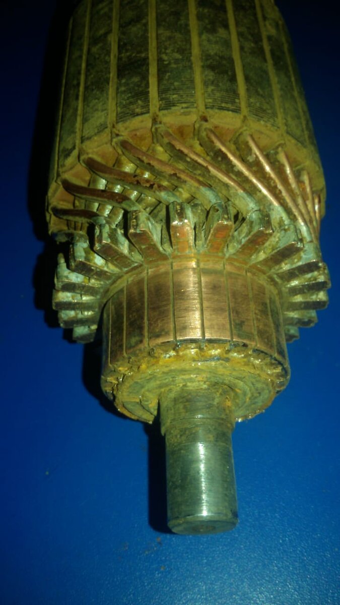

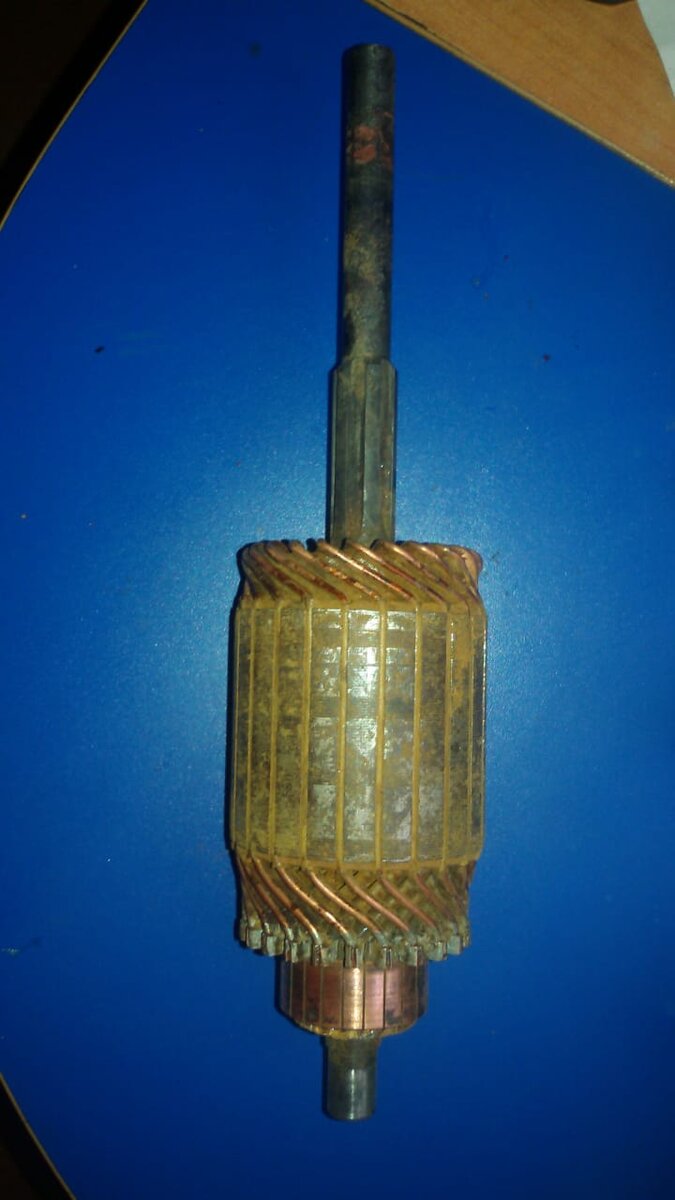

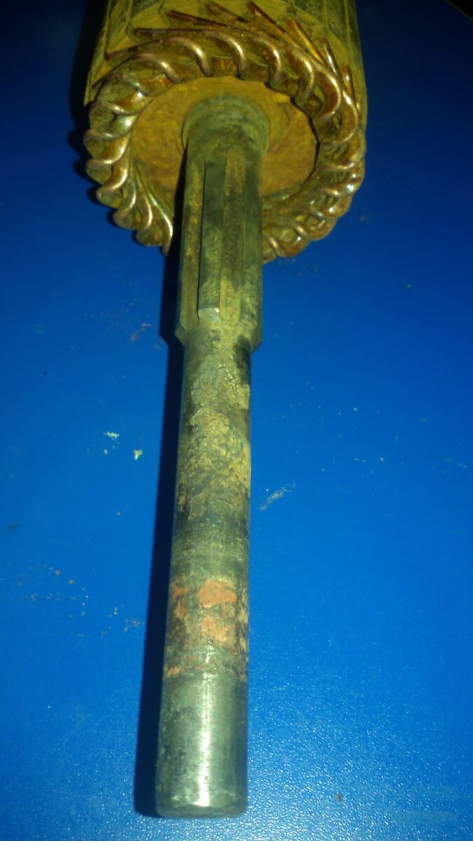

Дальше вопрос с якорем. Ключевой. Обмотки статора медные и они целы. Надо только почистить и заменить изоляцию. На оси якоря имеются каверны, но это некритично. В конце-концов можно на товарной станке проточить под новые втулки. Если внутри якоря от коррозии коротыш, то это большая проблема.
Сначала аккуратно под микроскопом удалил всю видимо ржавчину сверху. В первом приближении стал выглядеть как обычно выглядит победовский якорь разобранного стартера Ст-20 после 20 лет эксплуатации
Ух ты.. не знал, что прям есть такие сходства. :rolleyes: на каком сейчас этапе, чем занимаетесь?

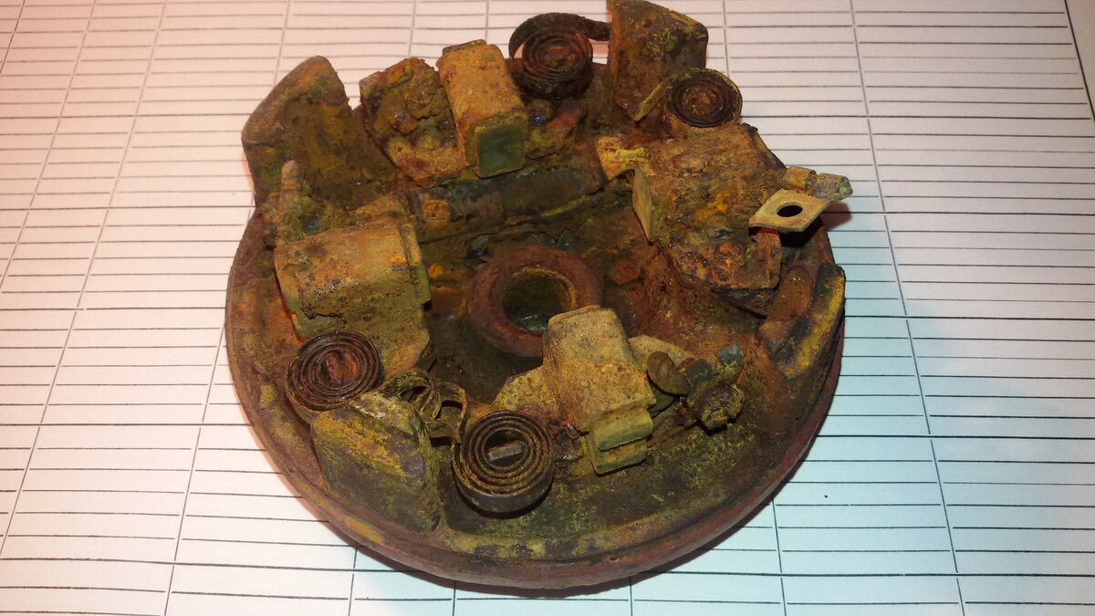

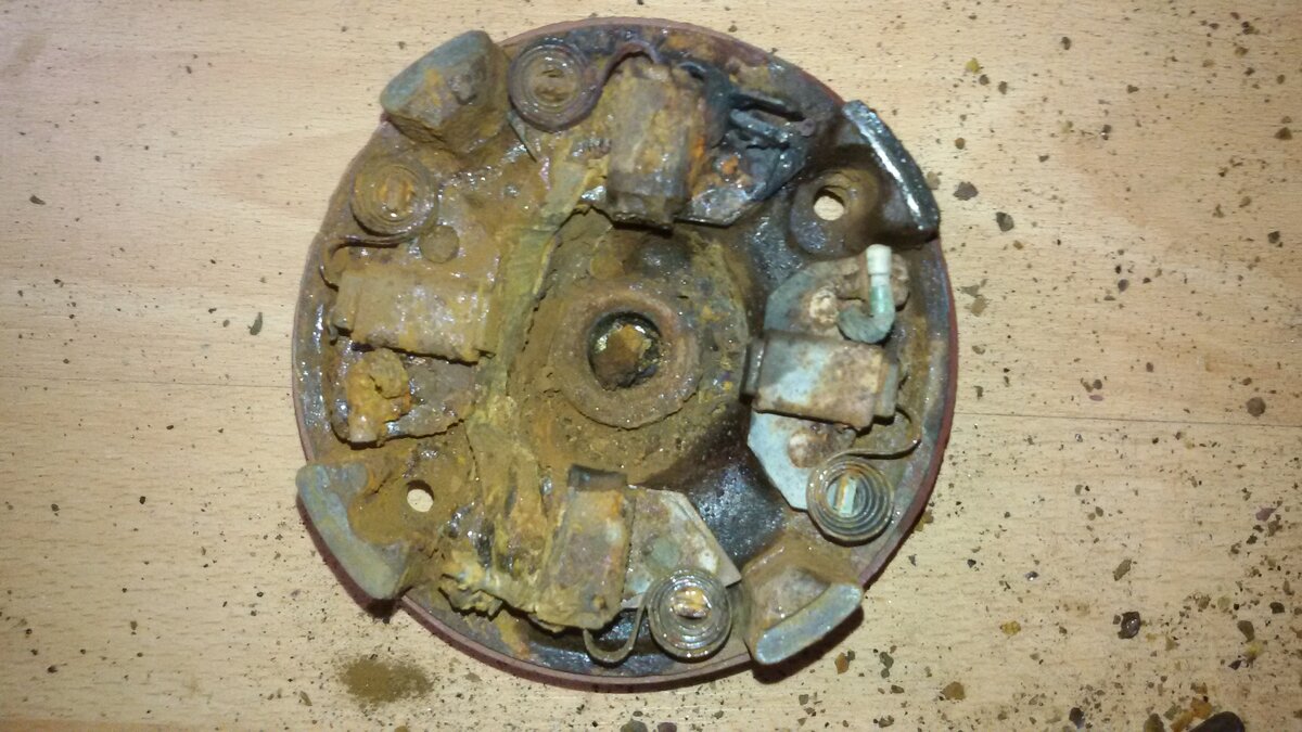

Дальше последовала расчистка щеточного узла.
Таким он был сначала:

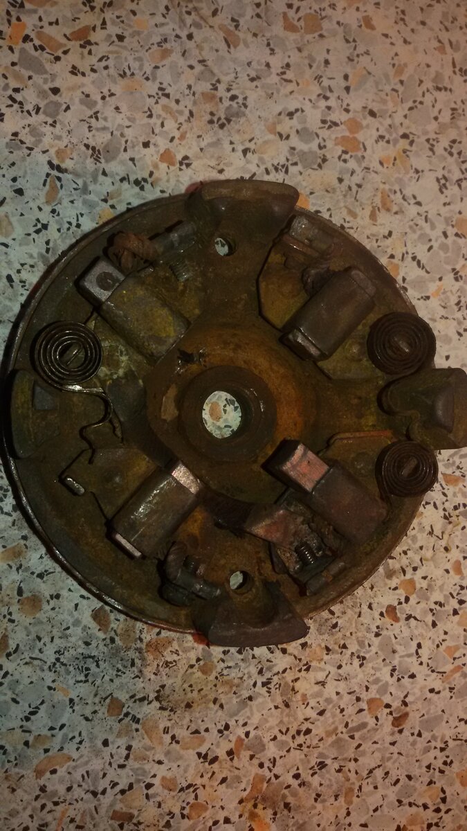

Винтики контактов щеток грел горелкой и охлаждал. Почти все выкрутились. Щетки аккуратно выстучал из направляющих.
Ну, а потом расчистка под микроскопом. Щетки оказались после очистки вполне живыми. Пару пружин пришлось заменить на победовские. В итоге в первом приближении узел стал таким:

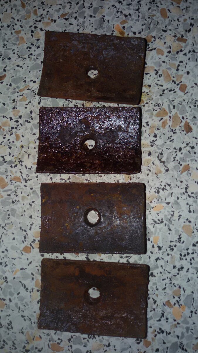

Дальше перешел к обмоткам статора.
Победит
23.06.2011
1 990
2 189
59
Москва, СВАО

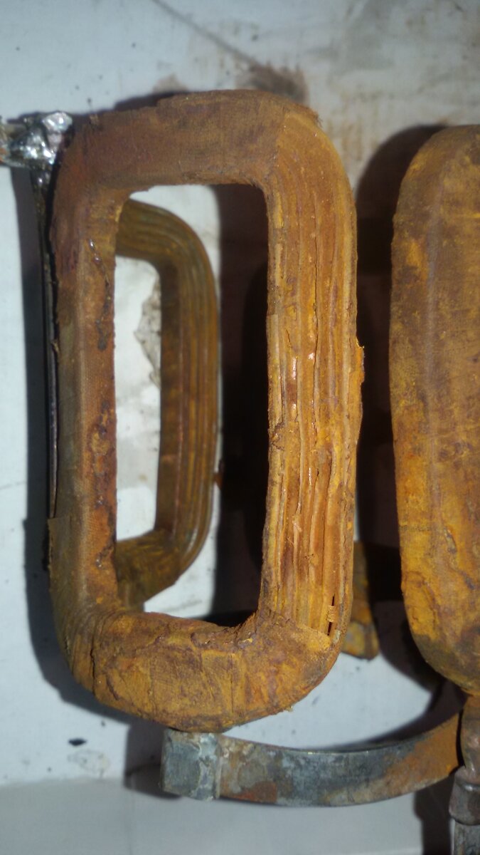

Изоляция превратилась в труху.

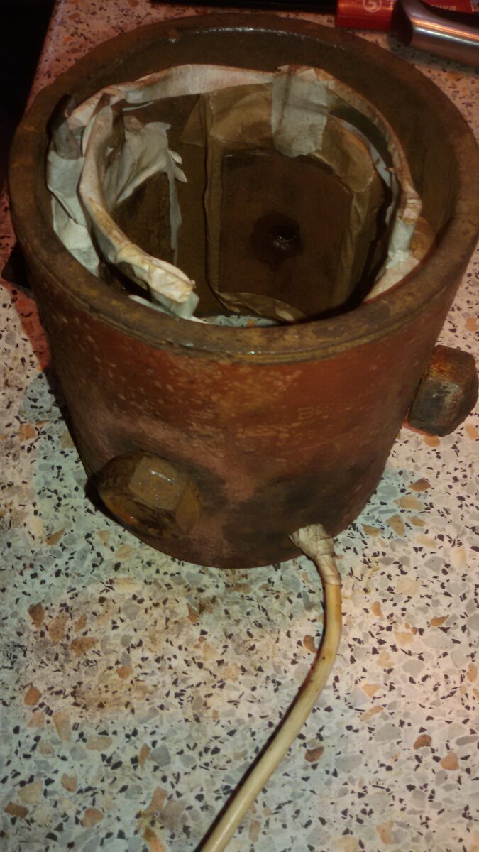

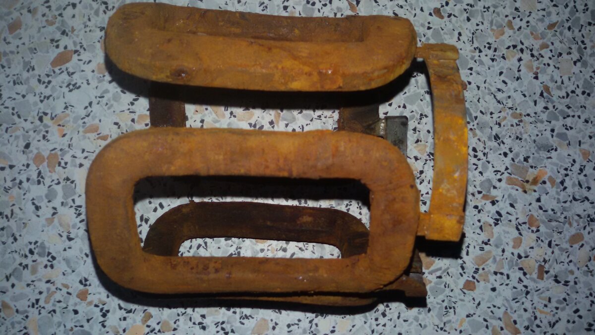

Остатки изоляции удалил. Шина изготовлена из меди. Ей хоть бы что. Вычистил грязь, промыл, продул. Дальше делать ничего не стал, ибо главный вопрос - жив ли якорь. Поэтому решено было провести тестовое испытание. Обмотки заизолировал малярным скотчем. Припаял провод к шине и прикрутил все в исходное. Получилась такая конструкция:
4 195
5 749
ХМАО Югра
А лаком пропитать, или потом?
