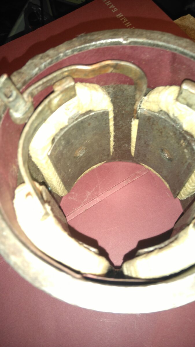

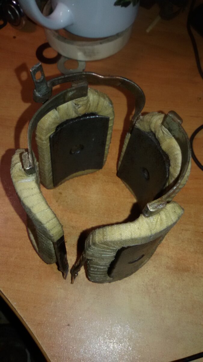

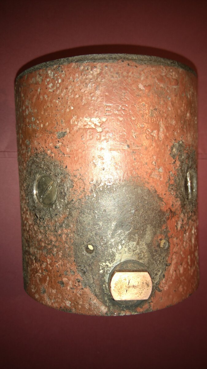

Да, якорь живее всех живых и теперь уже можно делать все по уму.

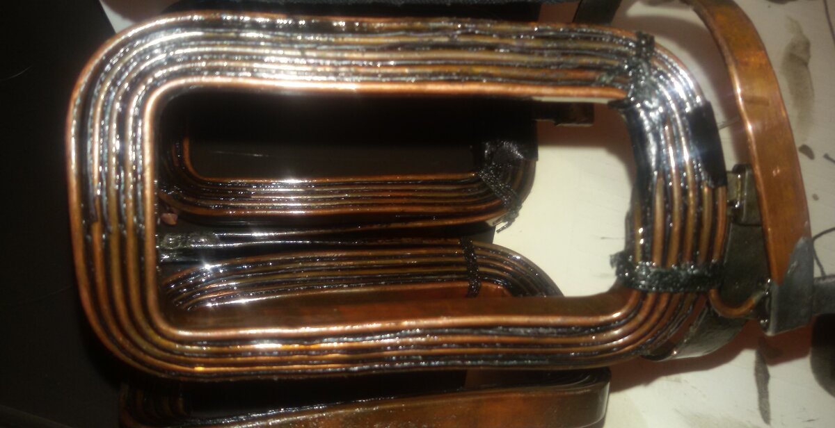

Сначала разбираюсь с обмотками статора. Окончательно чищу и пролачиваю.
Победит
23.06.2011
1 990
2 190
60
Москва, СВАО

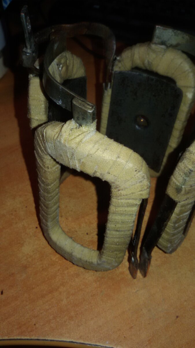

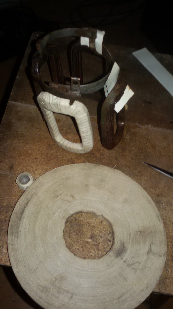

Когда все подсохло, делаю новую изоляцию.
Мотаю, мотаю и сверху снова лаком.

А год выпуска на нем разглядеть удалось?
Новотны
22.10.2009
1 826
2 843
Мск
На нем не ставилась дата. Только название фирмы и модель. Но и так понятно, что произведен он в 1937-39 гг.

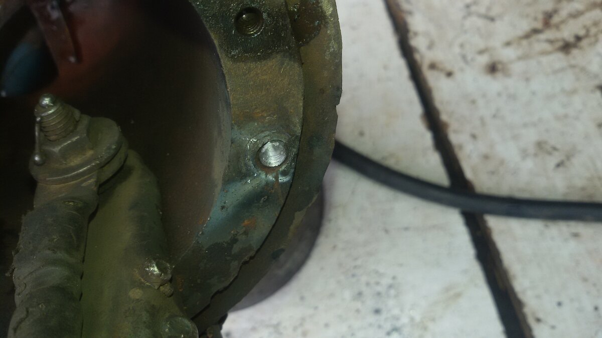

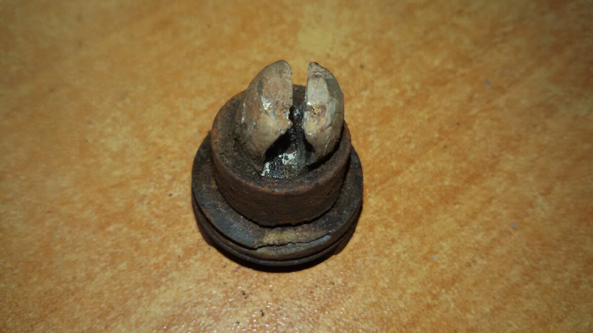

Изоляционная вставка у контакта разрушилась. Контакт зачистил, вставку сделал из похожего материала.

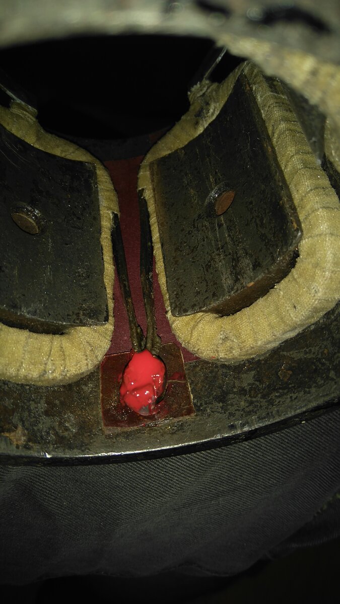

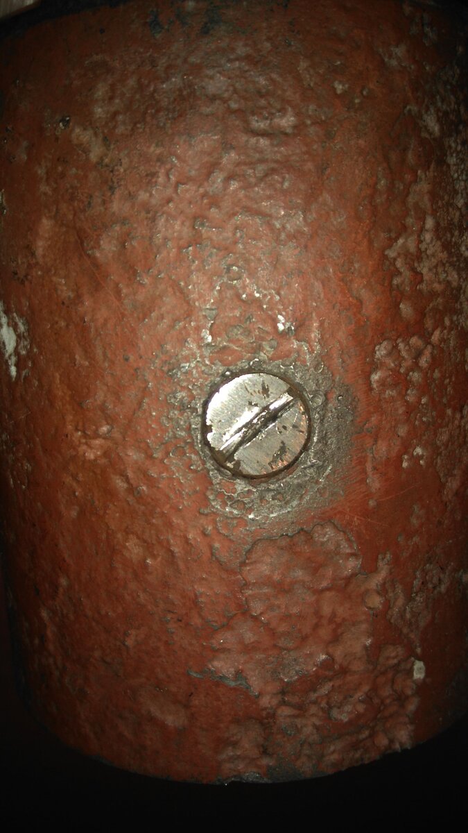

Приваренные к винтам крепления статора гайки отрезал, восстановил шлицы. Прикрутил обмотки статора с использованием фиксатора резьбы и ударной отвертки. Припаял к шине контакт.

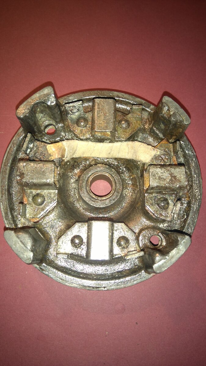

Щеточный узел снова чистил, обработал преобразователем ржавчины и пролачил где это возможно.
Заменил изоляцию шины.

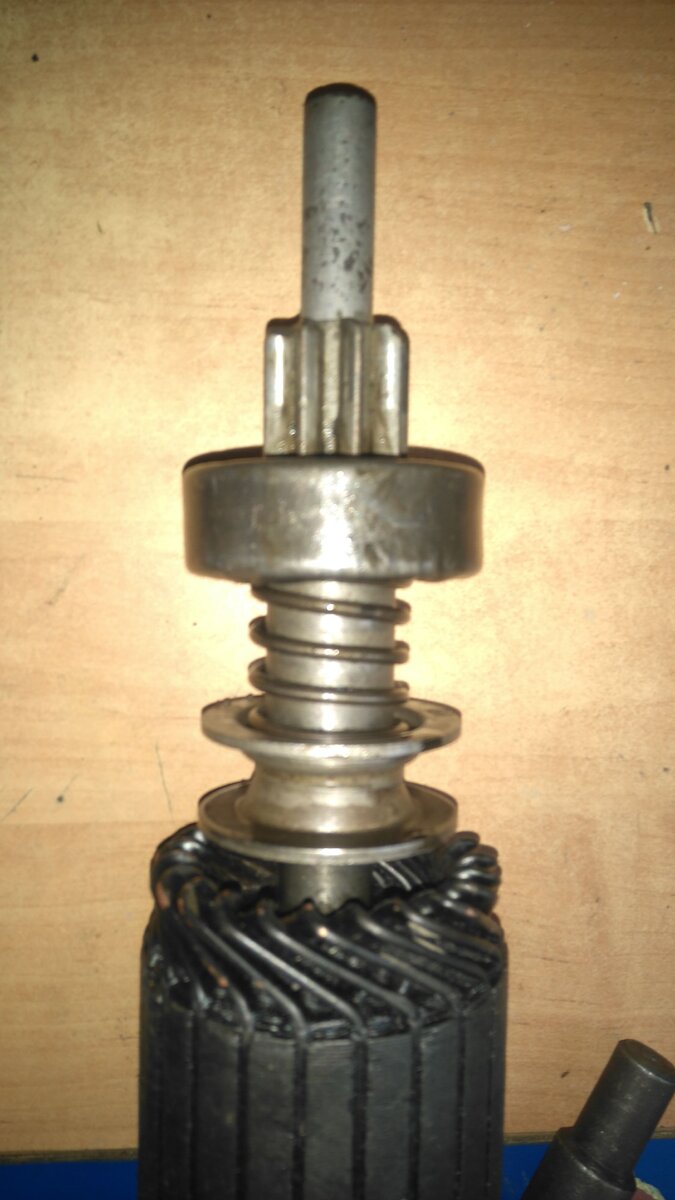

Дальше пошли танцы с бубном при сопряжении победовского бендикса с фашистским якорем. Сначала развернул втулку под диаметр якоря. Шлицы совпадают, но размер у бендикса меньше на какие-то сотки и до конца он не входил. Заклинивало. Пришлось поработать вручную. Использовал пасту для притирки клапанов. Многократными возвратно-поступательными движениями все притерлось как надо.

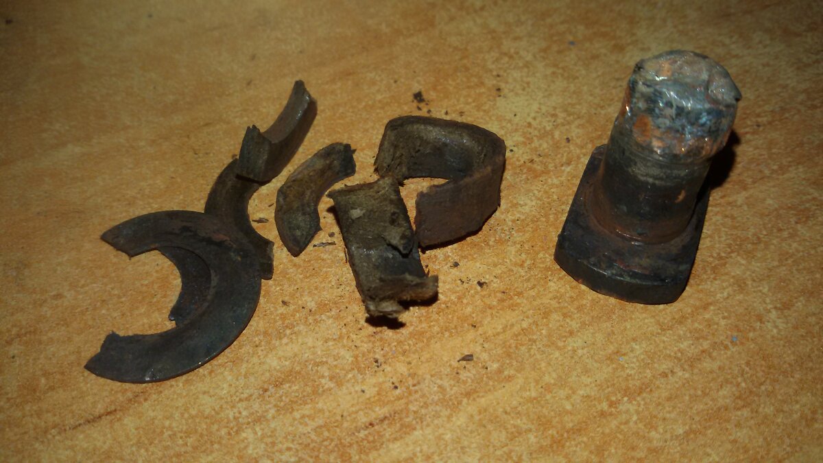

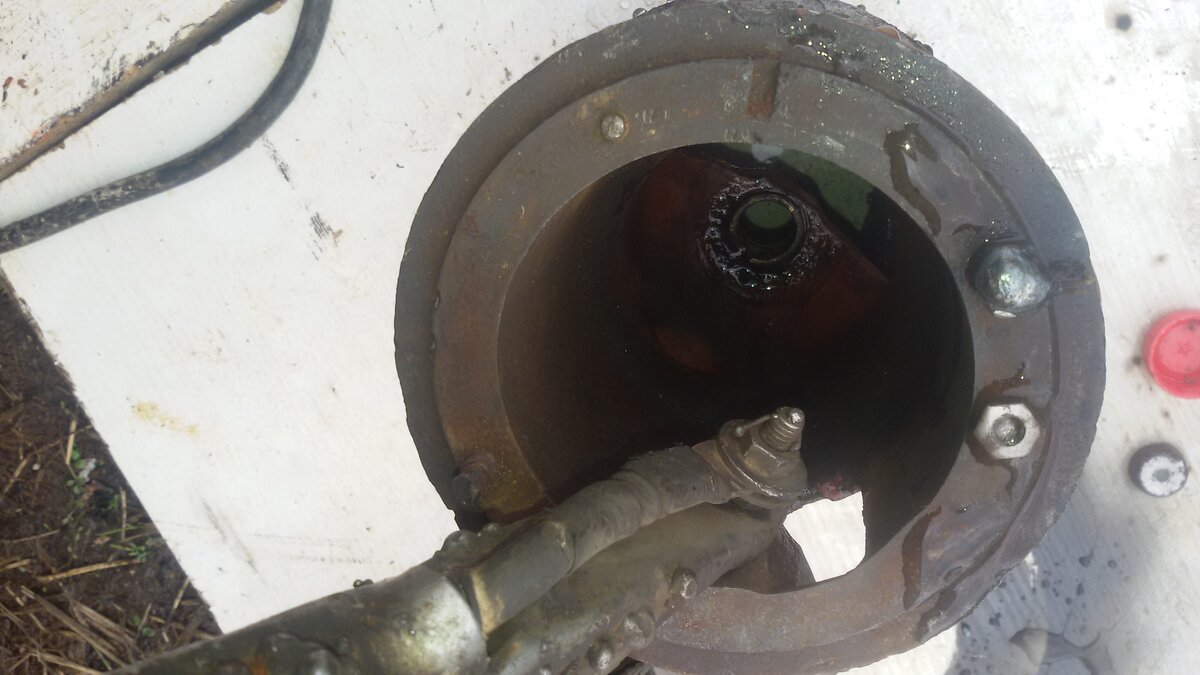

Дальше немного арматурных работ. Шпильки обломились в корпусе бендикса. Привариваю гайки к обломкам.
Победит
23.06.2011
1 990
2 190
60
Москва, СВАО
Одна открутилась, а вторая обломилась, что и не приварить.
Реакции: ORAS
