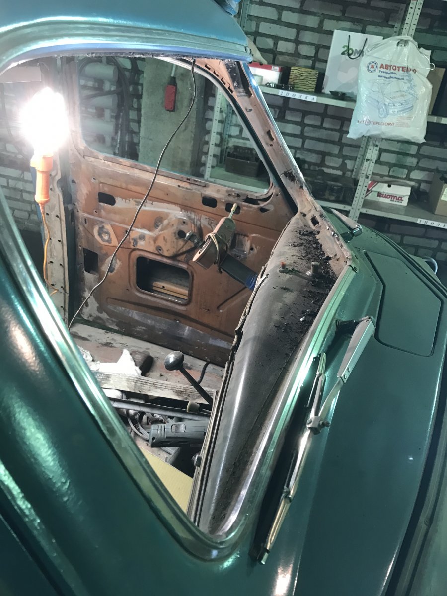

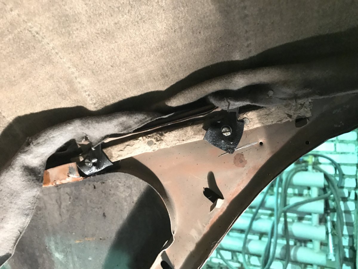

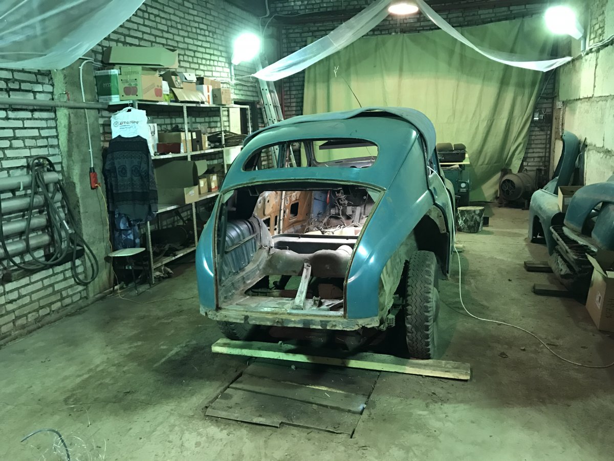

Сегодня после работы быстренько снял лобовое стекло и потолок. В итоге салон уже совсем голый!

Замечательно день прошёл!!
Разобрал всю заднюю часть у авто.
Приступил к разборке навесного на двигателе.

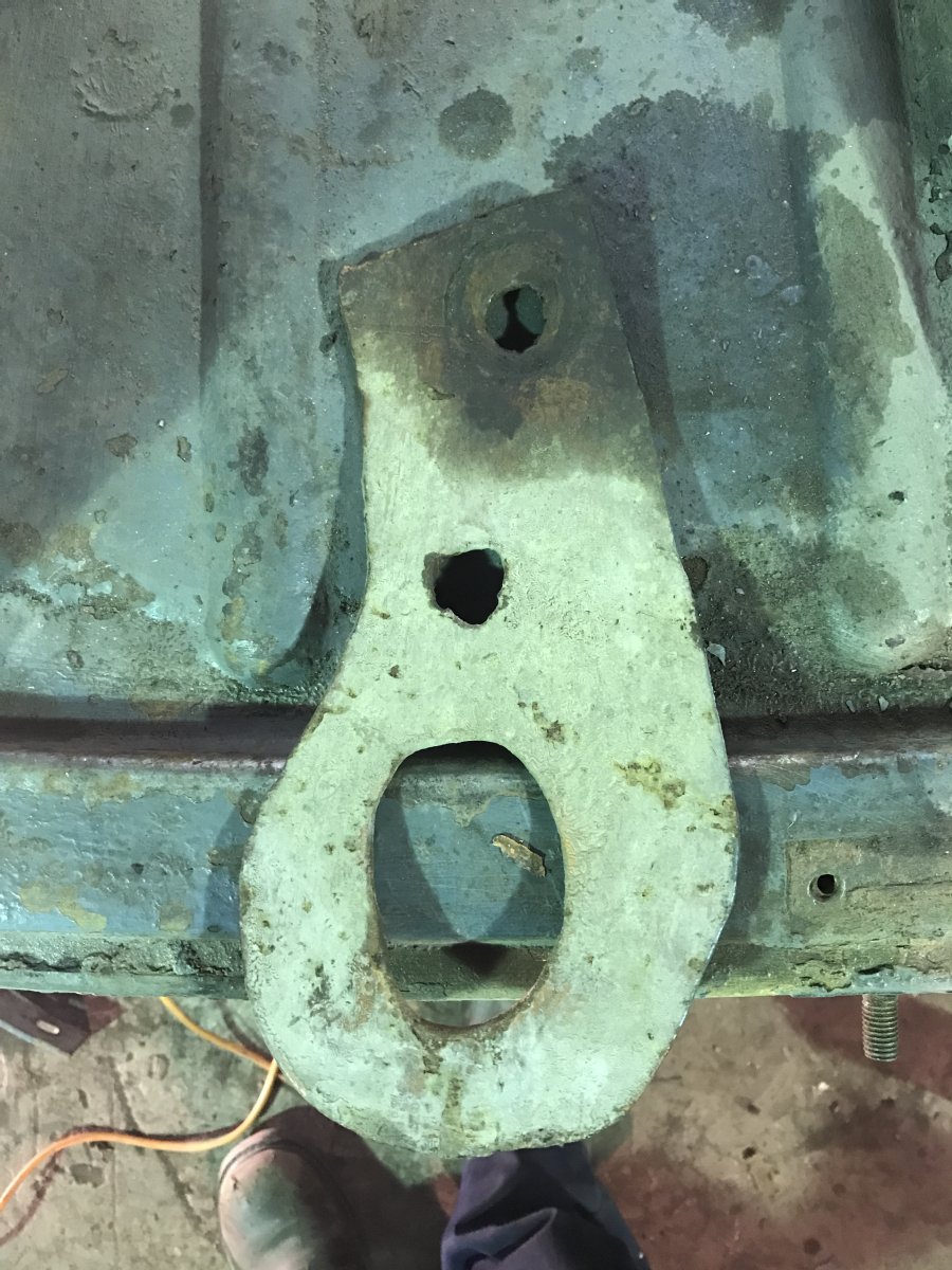

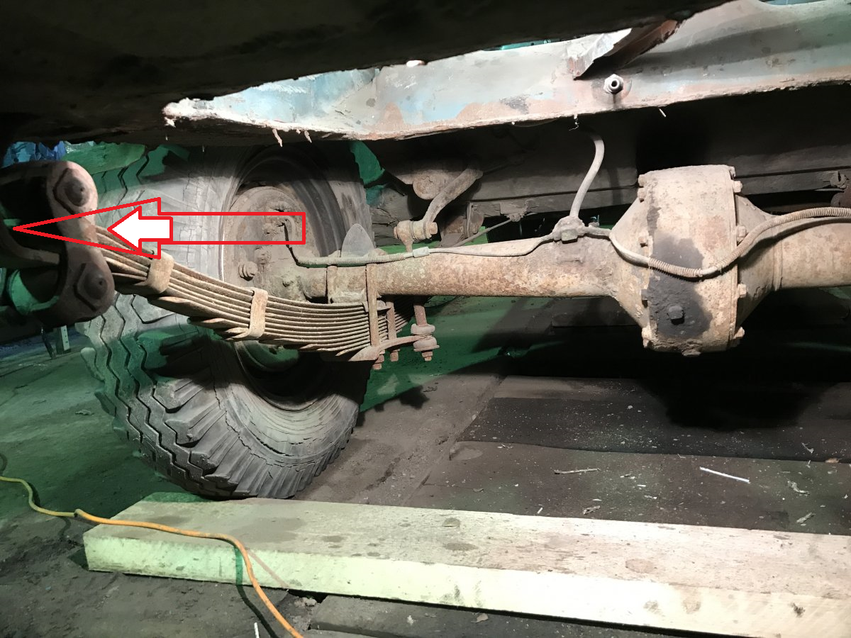

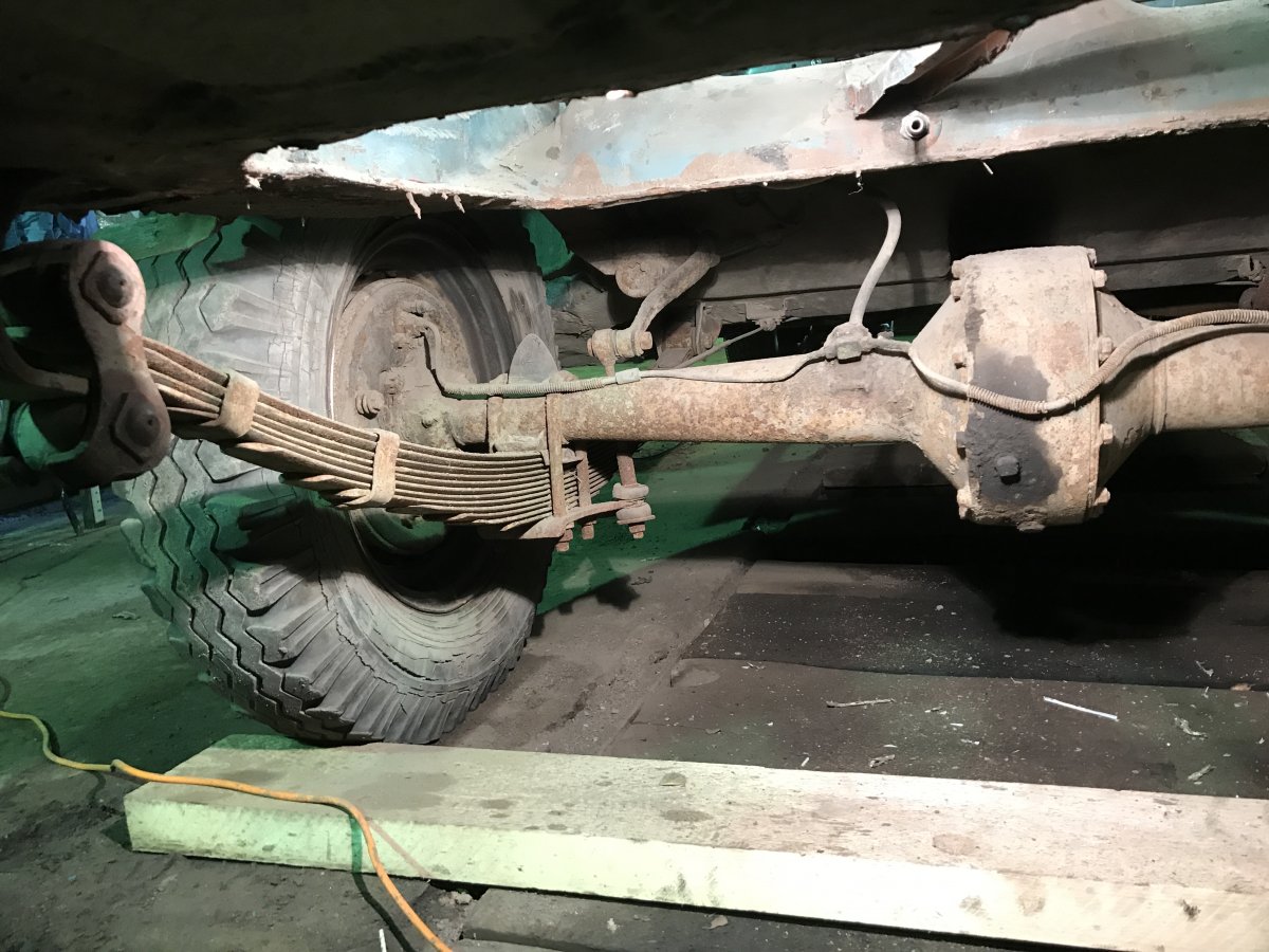

У меня вопрос: какой крюк должен быть для буксировки с зади??
У меня такая порнография прикручена была:
А спереди две буксировочных петли, вот таких красивых заводских:
16 206
10 161
крюка не было за ушко рессоры цепляли:)
Реакции: LORA и Зубр

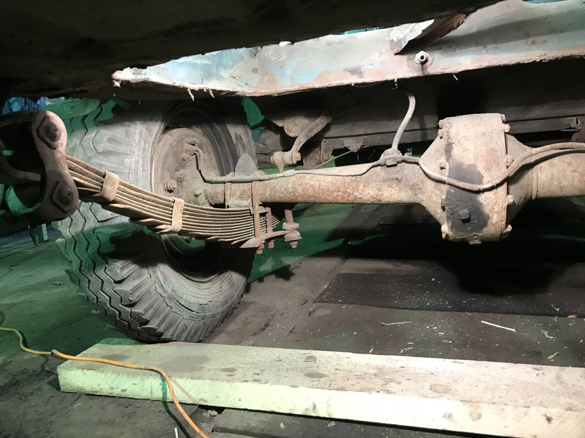

9 165
9 590
Листов в рессоре на 2 больше ...должно быть 10

Разбирать - это легко) а вот потом вновь поехать ....
16 206
10 161
вот за это место обычно цепляли "буксир".
Реакции: LORA и БЕГИмот
