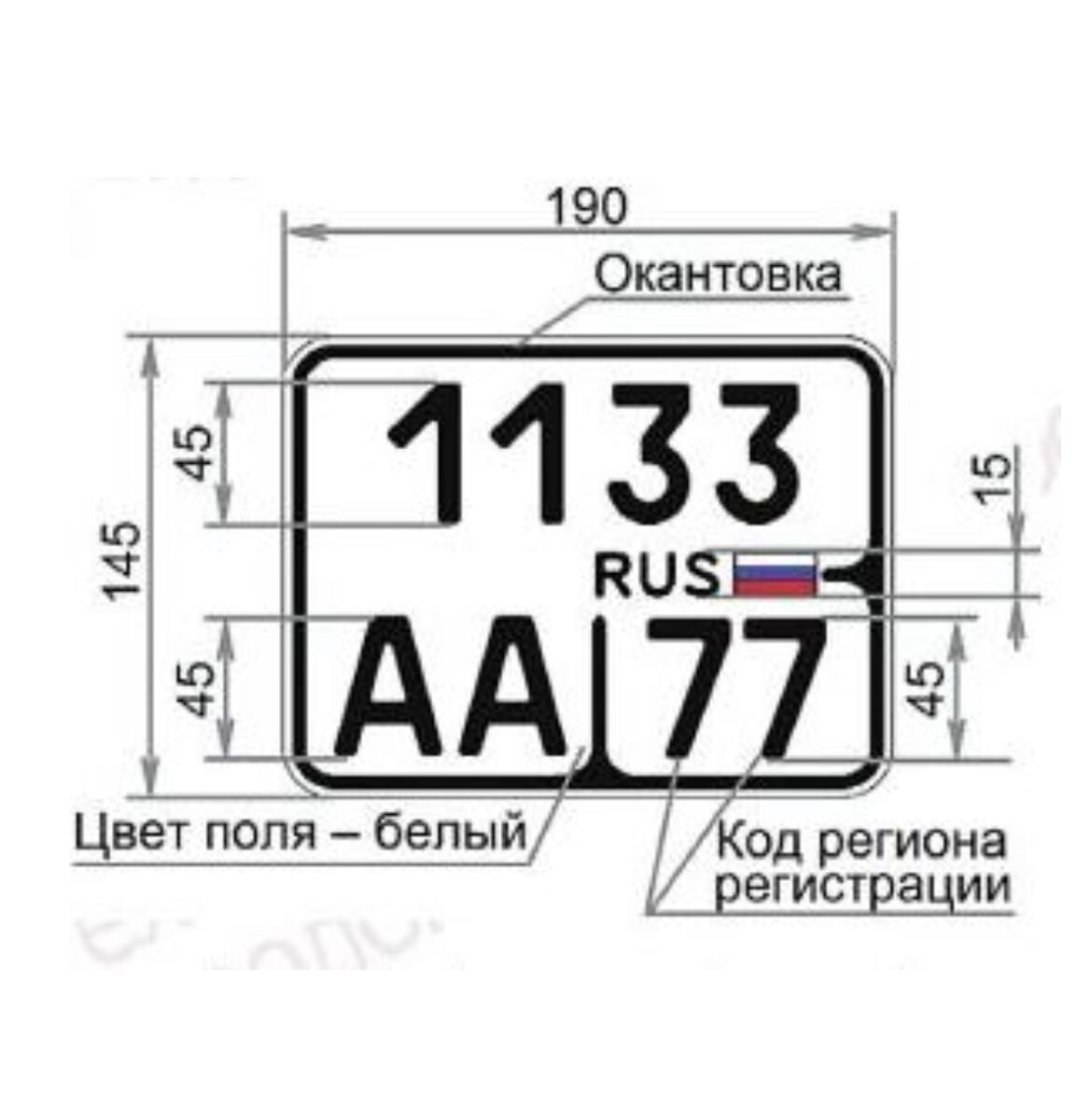

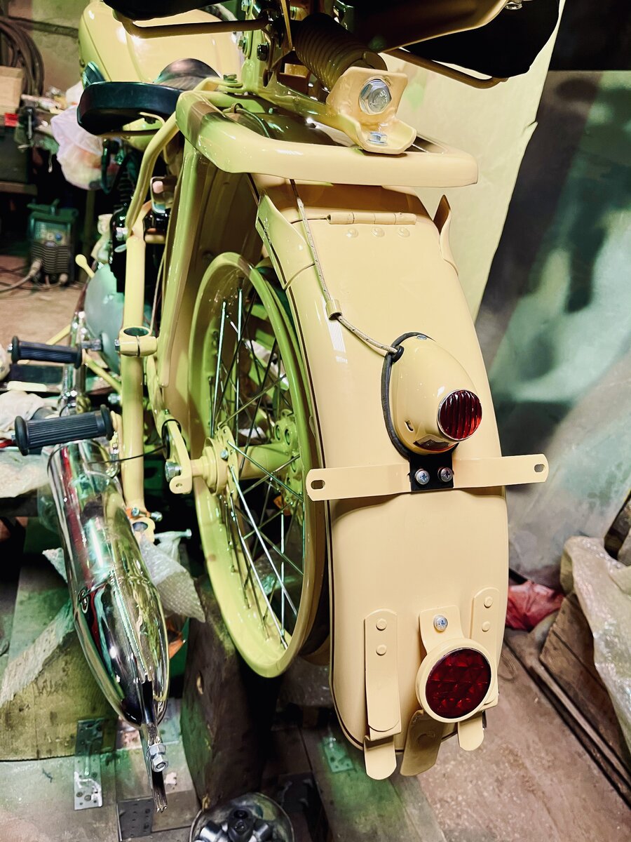

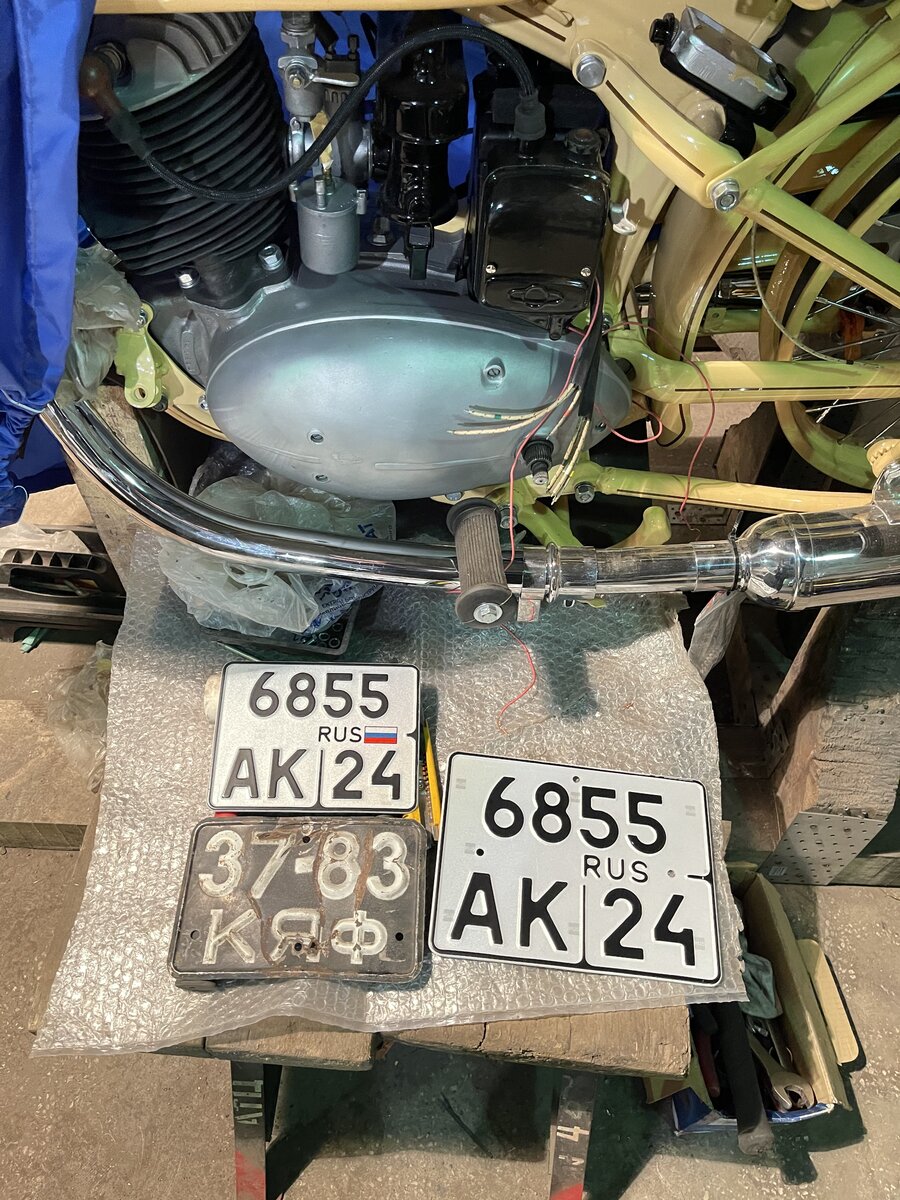

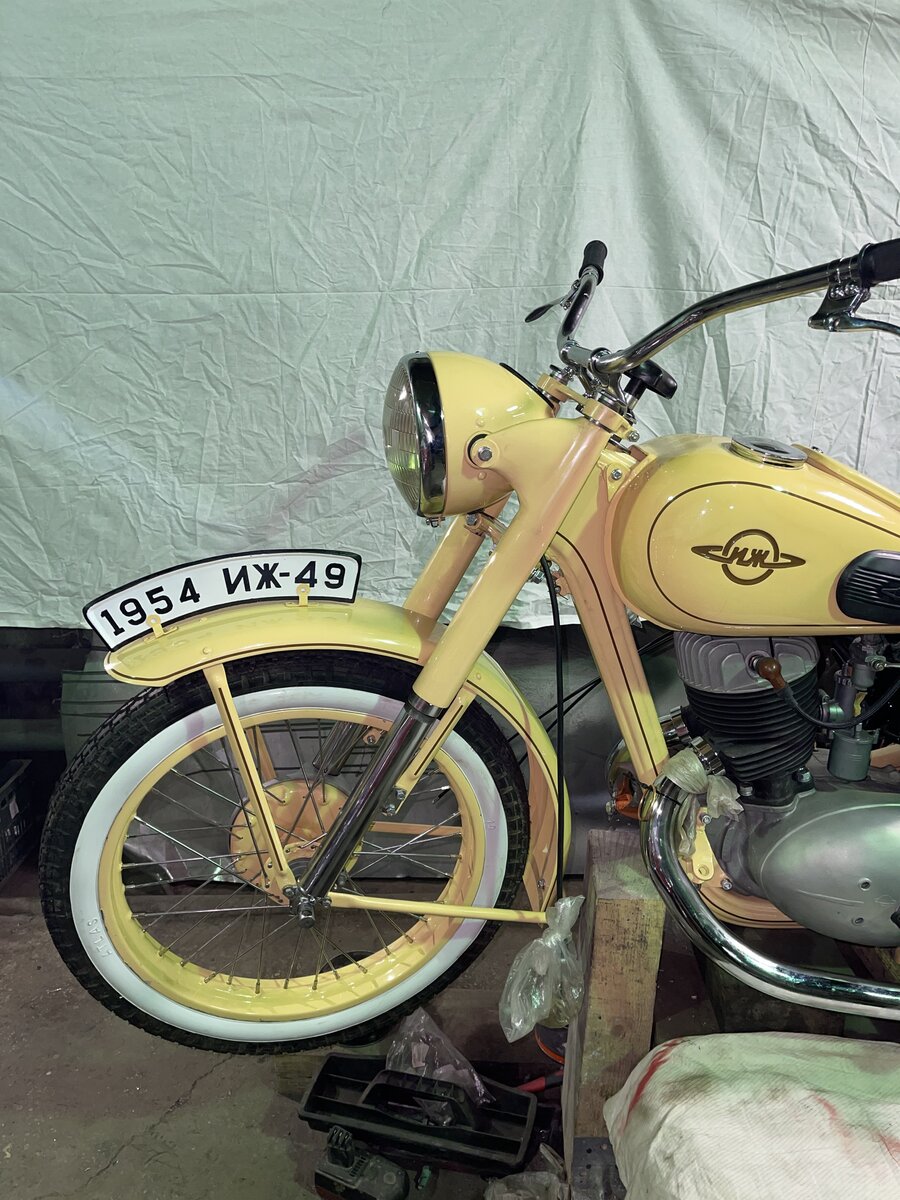

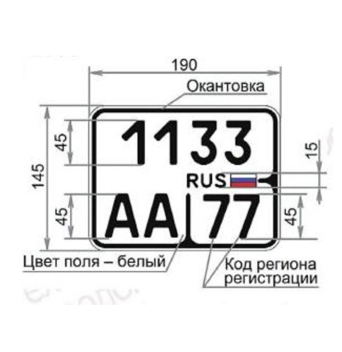

Олег, а номер который чуток поменьше с флагом - это назад ставится? а который больше без флага куда? и почему они по размеру и флажками отличаются?
3 652
6 051
Привет! Большой - это старого образца, маленький- нового образца 145*190
Ставятся оба на зад

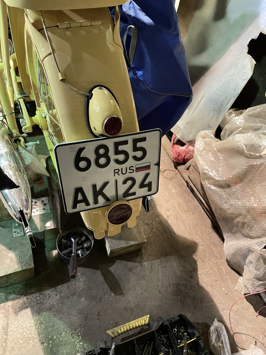

Привет, номер как закрепил, не видно крепежа?
3 652
6 051
Реакции: TUNER
Штырь
11.02.2011
401
121
а к планке чем?

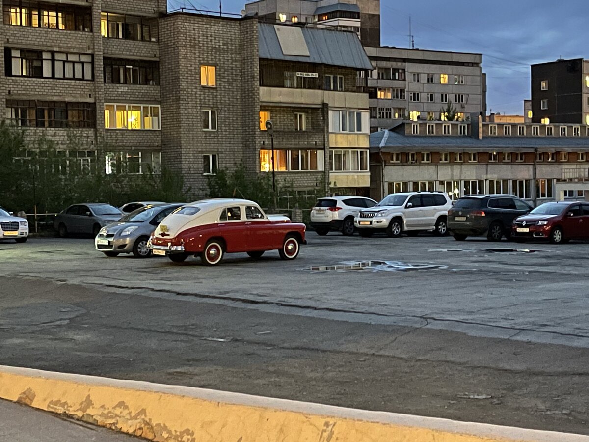

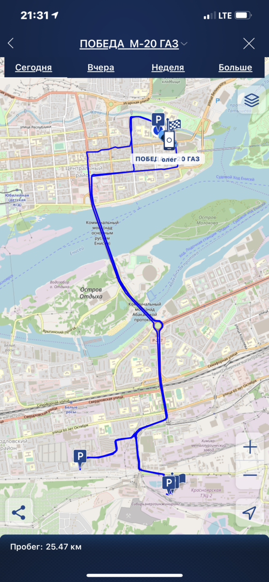

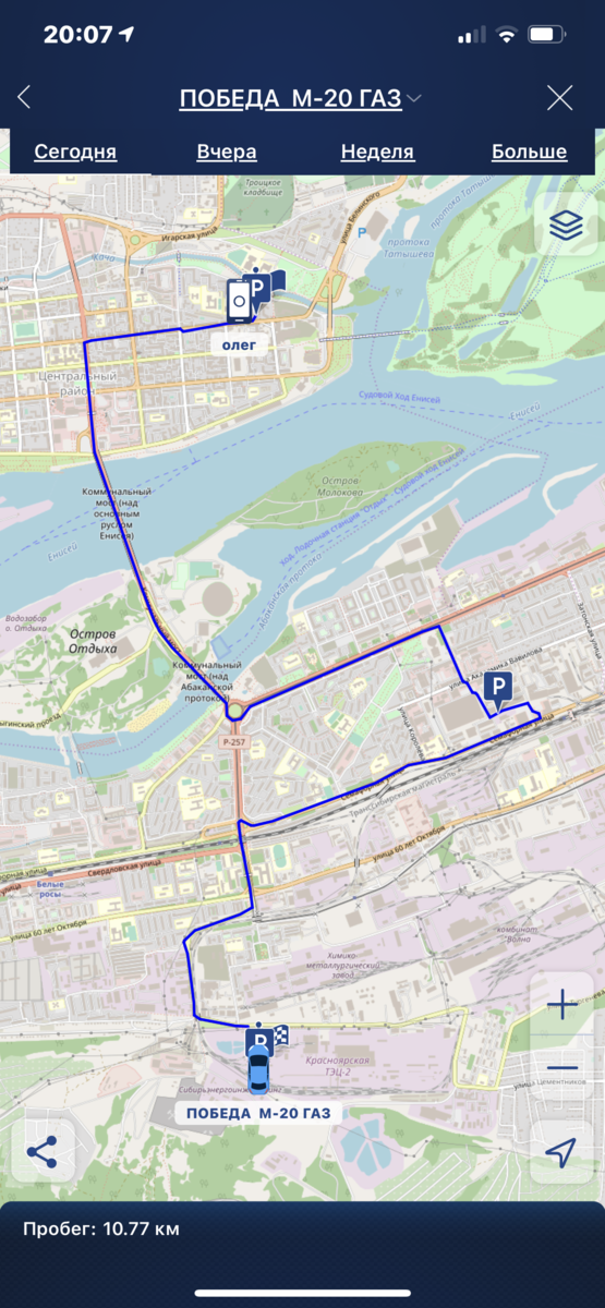

Так как разобрал свой ежедневный автомобиль в выходные перемещаюсь на Победе!! За день 25 км по городу
3 652
6 051
После дневных поездок и дел машина первые за 4,5 года ночует не в гараже, а на стоянке:
Старик Макгаккет
1 798
3 989
Как себя ведёт машина в городском потоке? Не греется? Зарядка АКБ достаточная?
3 652
6 051
Еду как все 40-60. Пока не греется, у нас холодно +10+15*С. Летом при +30 посмотрим.
Зарядка тоже нормально.
На ХХ если фары включены то заряд в «минусе», но при движении в «плюсе».

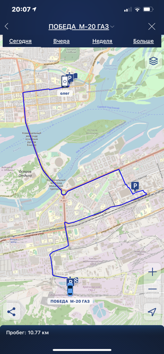

Сегодня поменьше проехал:

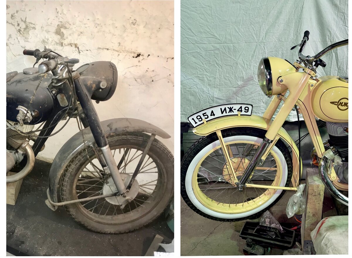

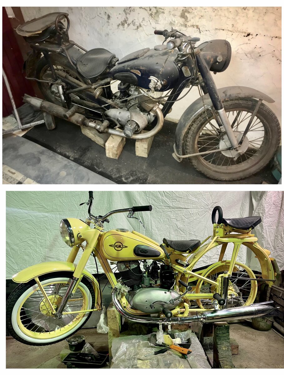

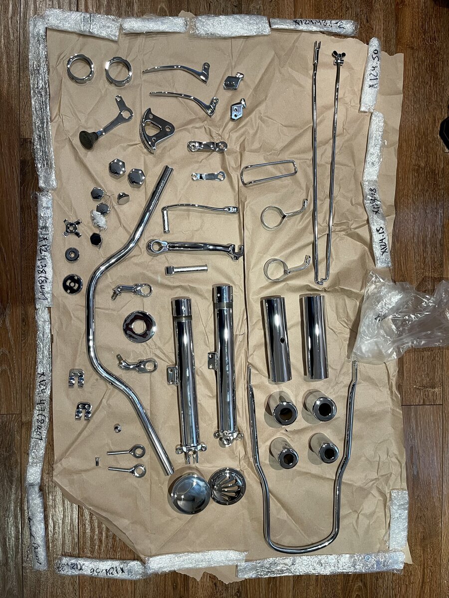

Пришла долгожданная посылка от Солитона с деталями для ИЖ-49 , красота!!
Отправлял на хромирование свои оригинальные детали.
3 652
6 051

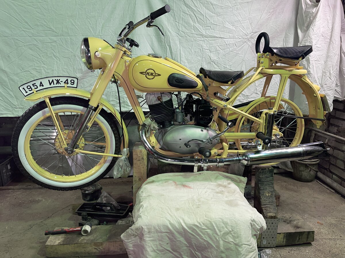

Установил после получения деталей с хромирования кучу прелестей …. И амортизаторы. Прямо стало видно скорое окончание и этой истории :)
