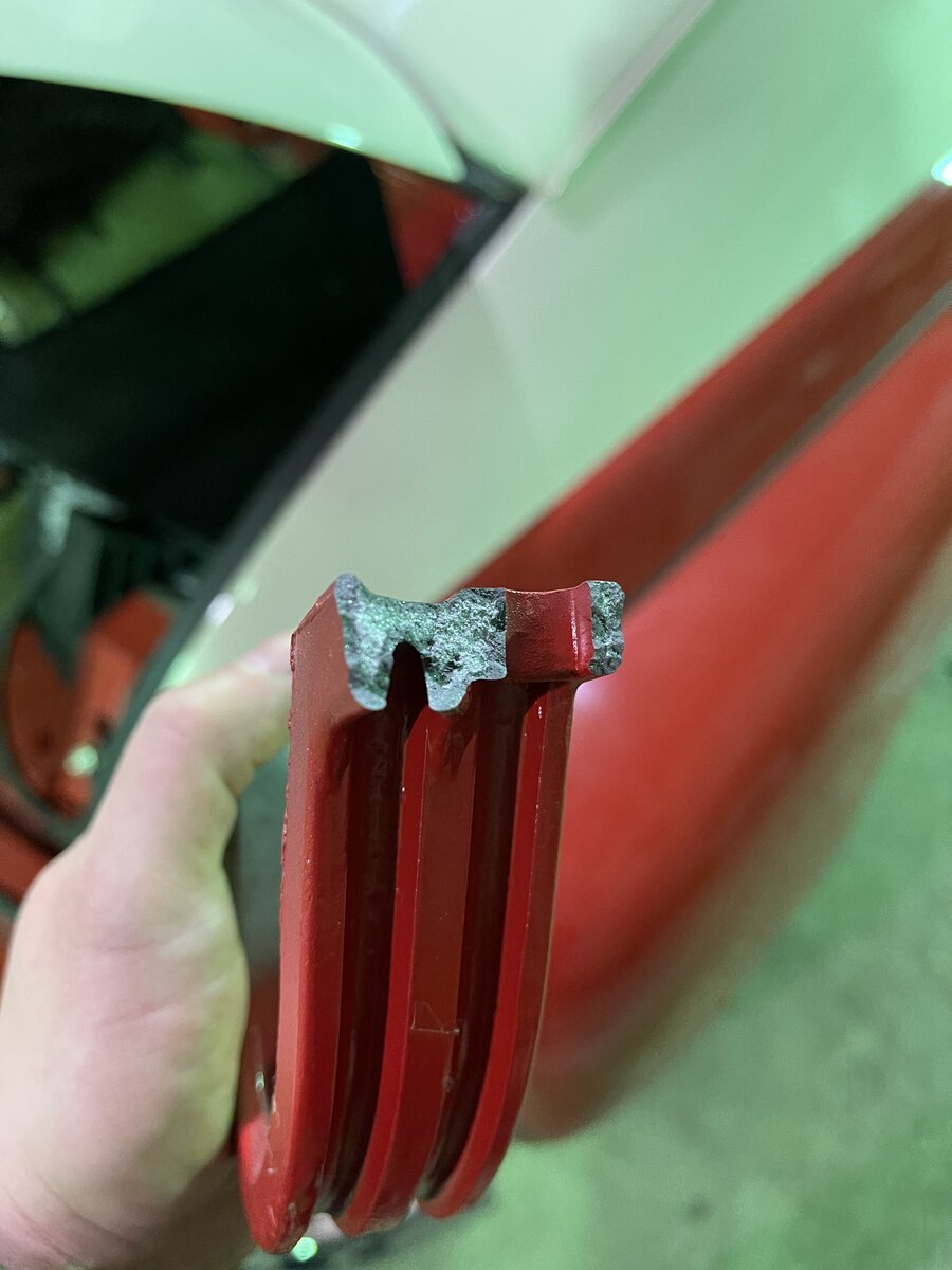

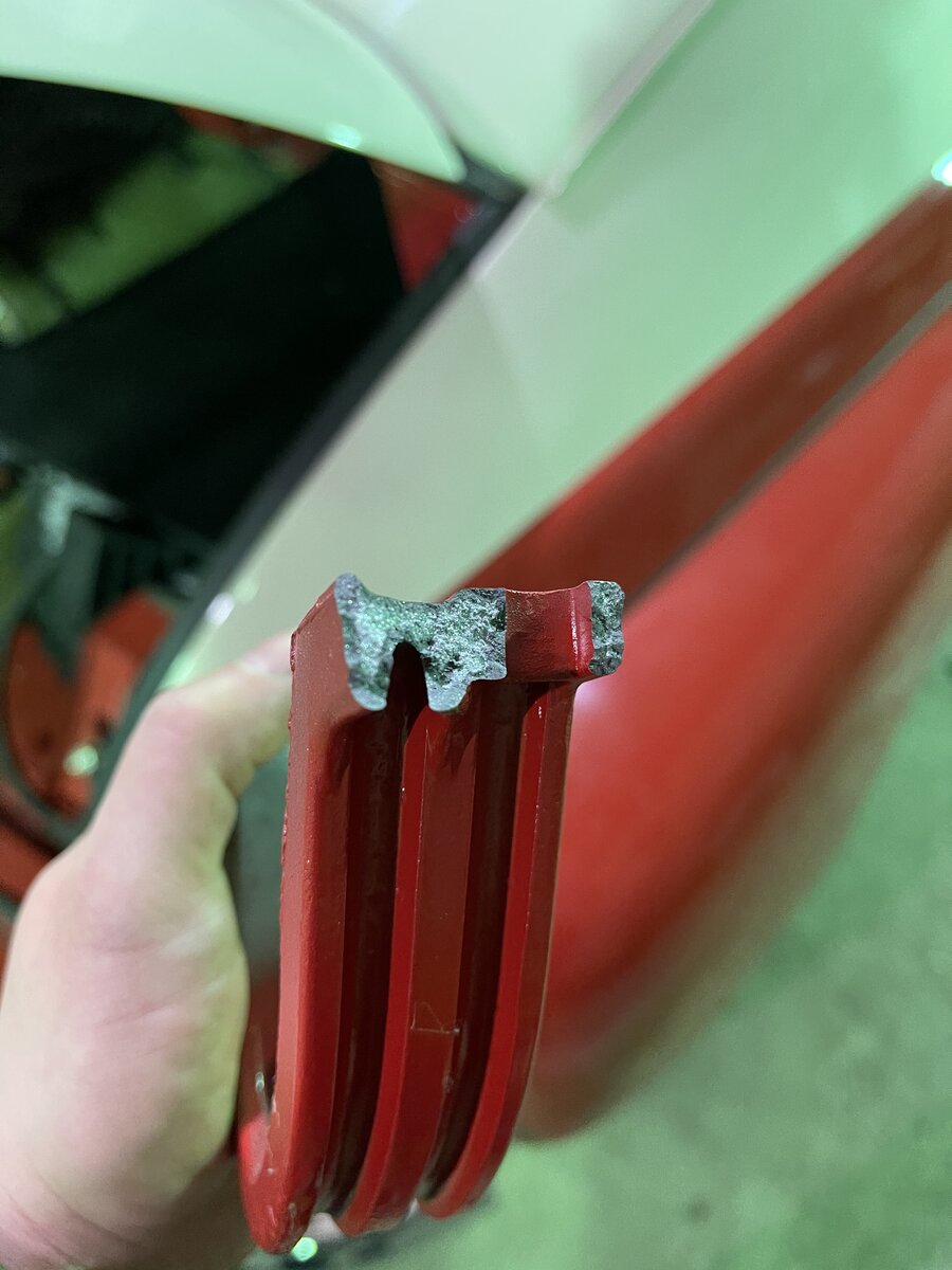

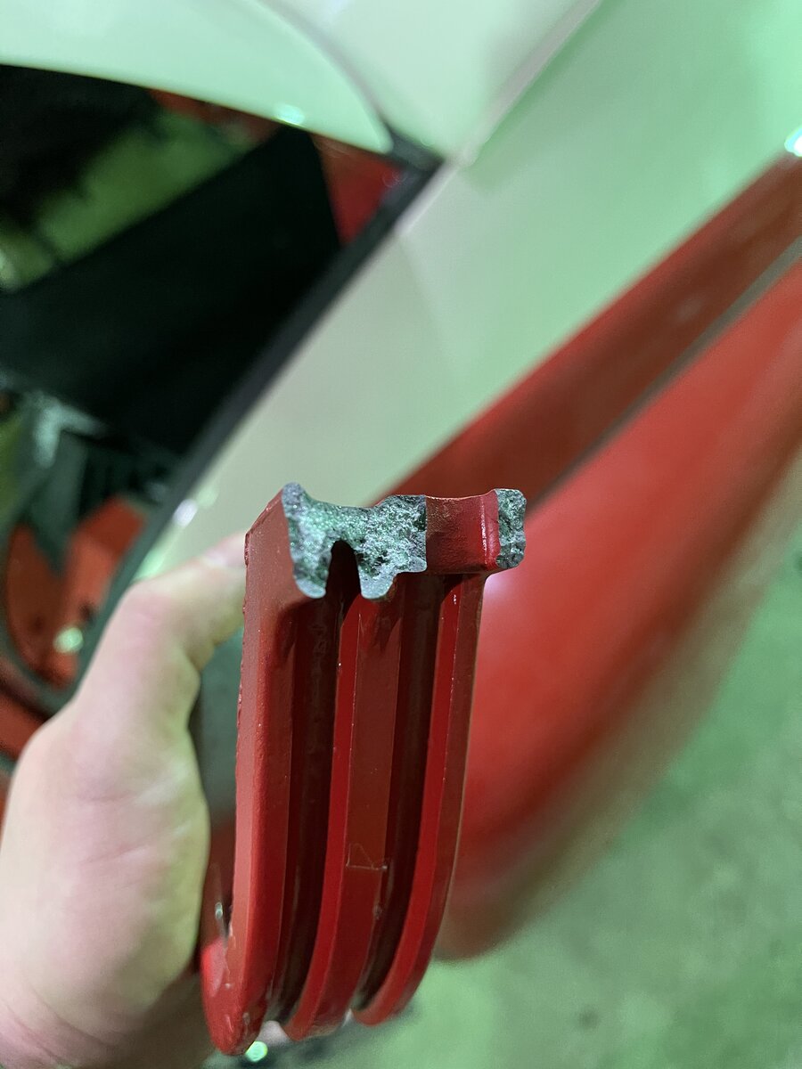

Беда... без объявления войны друг весом 150 кг всем своим весом пытался закрыть открытый и стоявший на упоре багажник, как результат поломка петли ;(
Подскажите петля варится?? Или поиски левой петли меня ждут??

Второе, к сожалению. Только не помню, чтоб петли багажника на левые и правые делились.

Петли варятся ТИГом успешно. Надо уметь варить, и правильно подбирать режим сварки.
Однако, далеко не каждый сварщик умеет варить аргоном ЦАМ.

Меня с ЦАМом три не знающих друг друга сварщика по очереди послали . Т.е варить отказались . Думаю ничего хорошего из сварки не получится . Ищи другую. Правые и левые одинаковые . Если что то подходят от газ21. Они металические но не оригинал

Вообще их кто-то делал мелкосерийно из Д16Т, что более, чем достаточно.
У меня родные были обе сломаны, поэтому поставил от ГАЗ-21.
Отказались потому что не умеют и не хотят научиться.

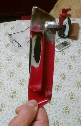

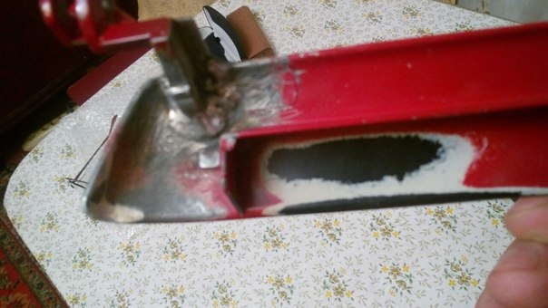

Мне даже женщина заварила лопнувший бумеранг ТИГом.
Ниже - фото из инета.
3 290
2 058
ТИГ- 18-20 ампер и вперед, варится с расшивкой и хорошей подготовкой
обезжиривание-нагрев-зачистка-сварка

Проблема оригинальных в старости металла,, он охрупчивается. Сварка разрушит металл рядом со швом и опять лопнет. Есть новодел из люминия, на рынке можно найти.
