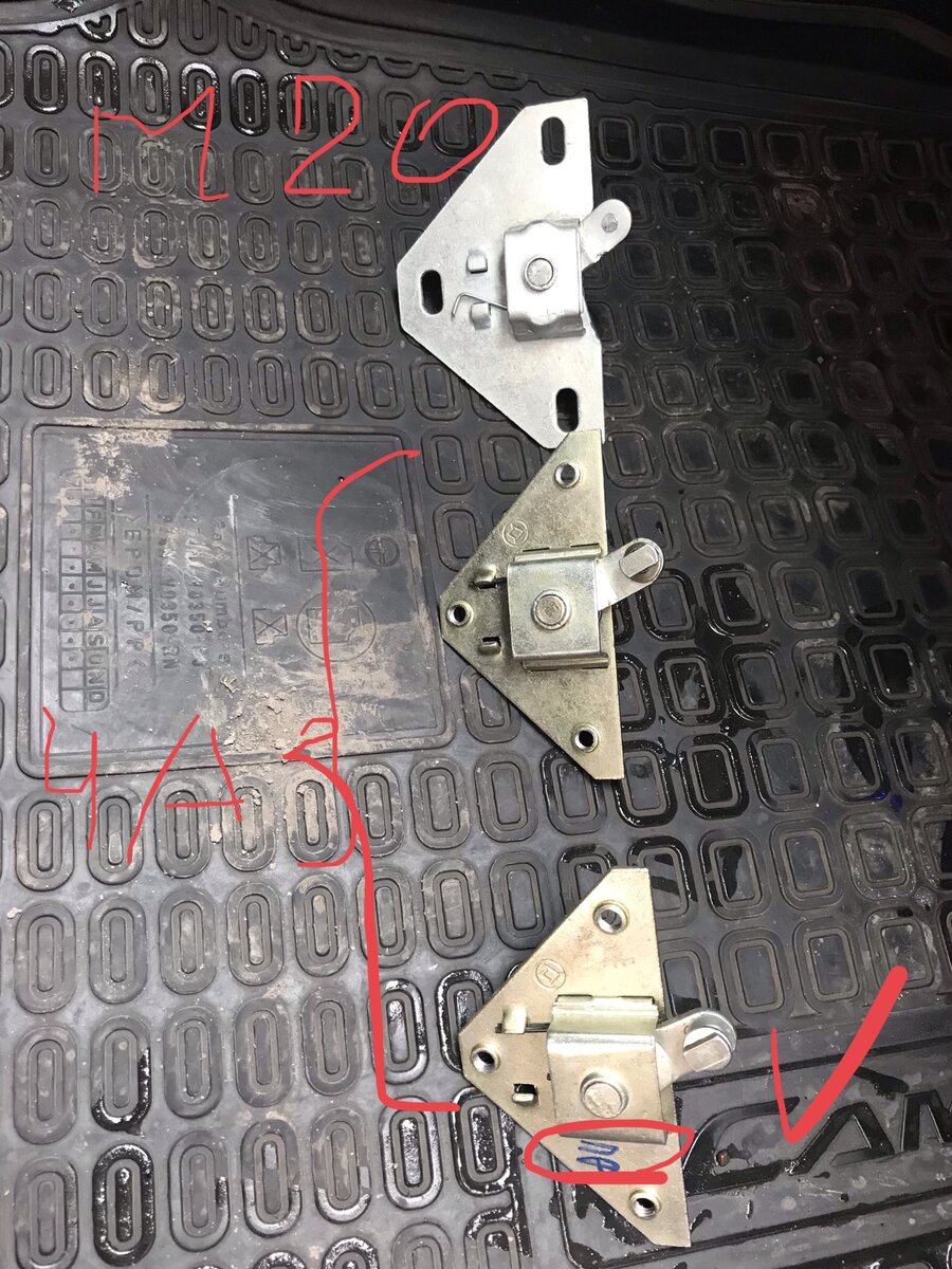

кста, пружины у 21ых такие же

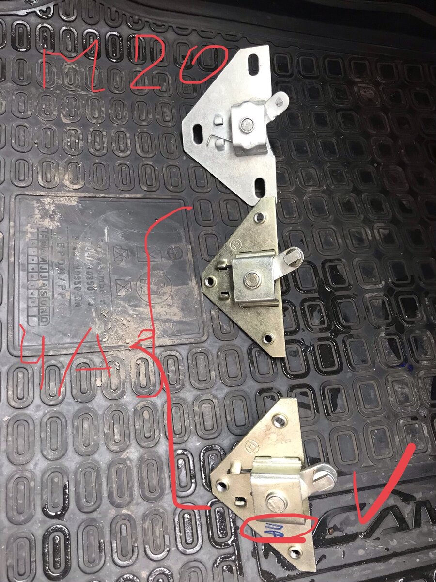

Я тоже от буханки ставил. Но у буханочного механизма отверстия не совпадают с дверями. Переставил сами пружинки в родные механизмы.

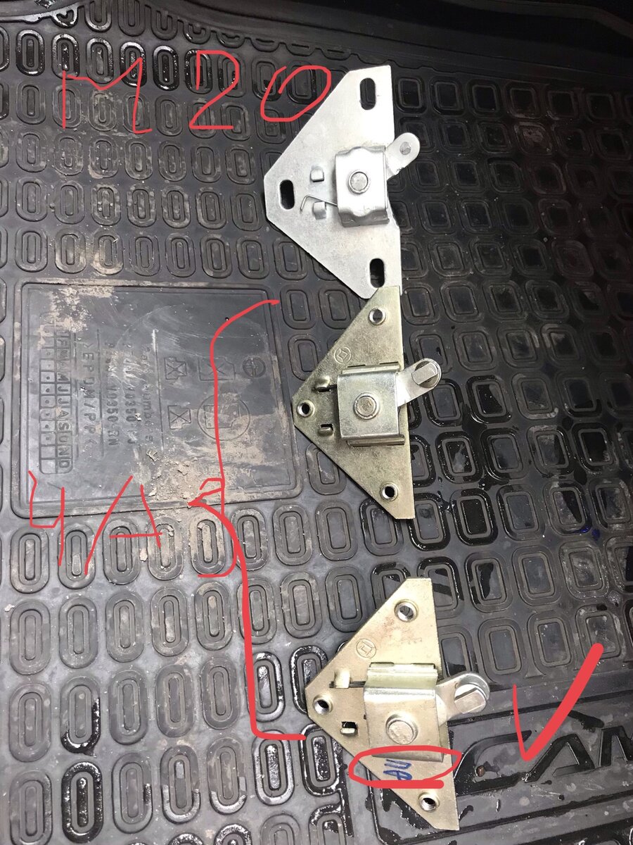

От "буханки"подходят,а оригинал тут вам как золотые продадут)))
Купил от УАЗ... только не понял отличия по правым и левым... вроде язычки должны быть в разные стороны. А тут в одну. Правый подписан фломастером :)
Всё таки как они отличаются?? В магазине пояснить не смогли. Маркировок нет.
16 462
11 421
отличаются правый и левый, на фото правые, отличие в пружинке и положением язычка.

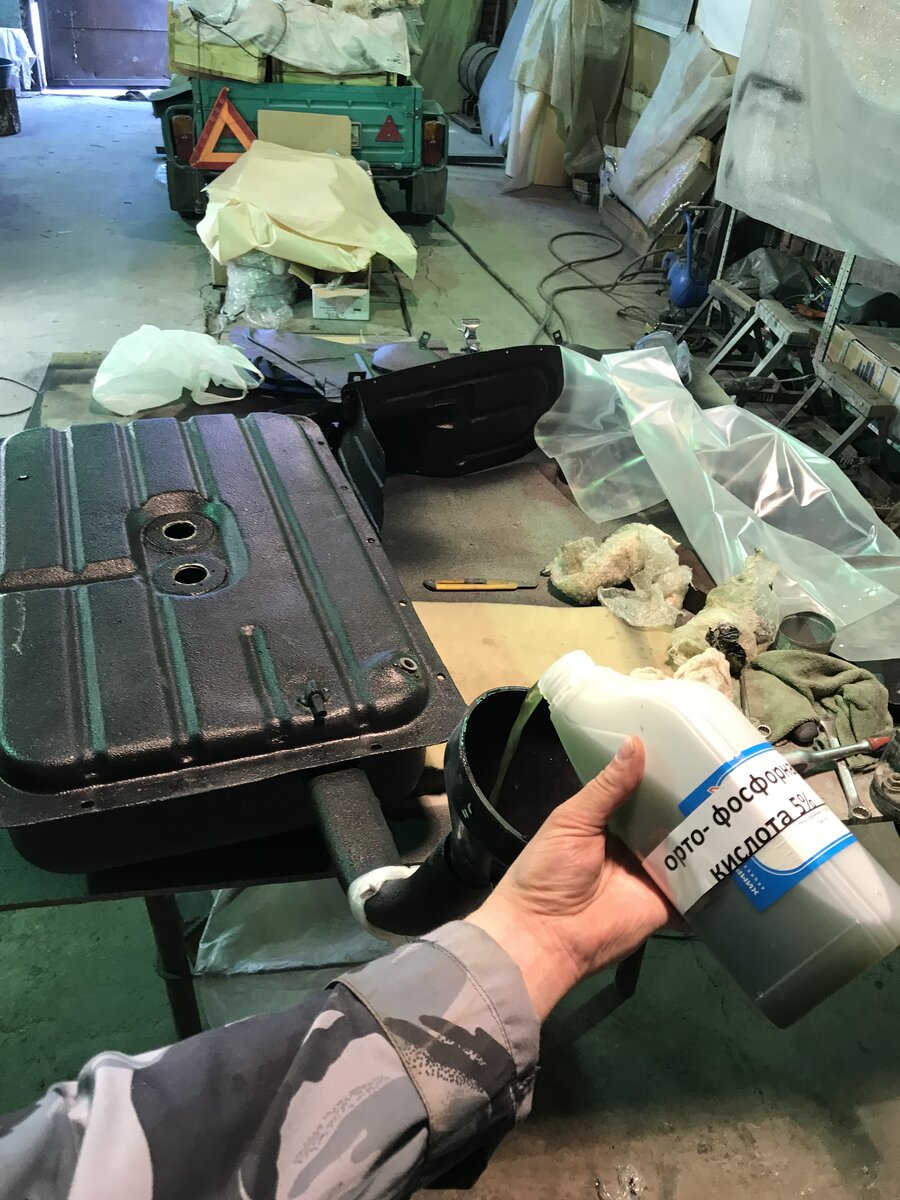

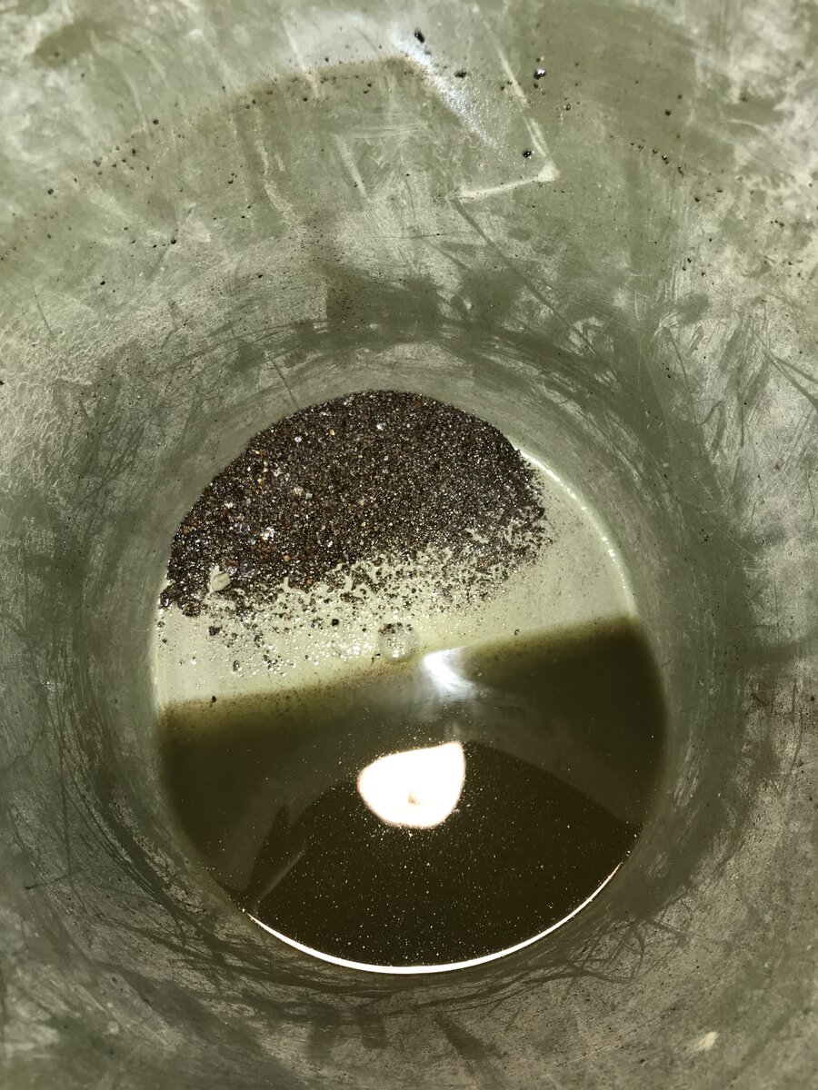

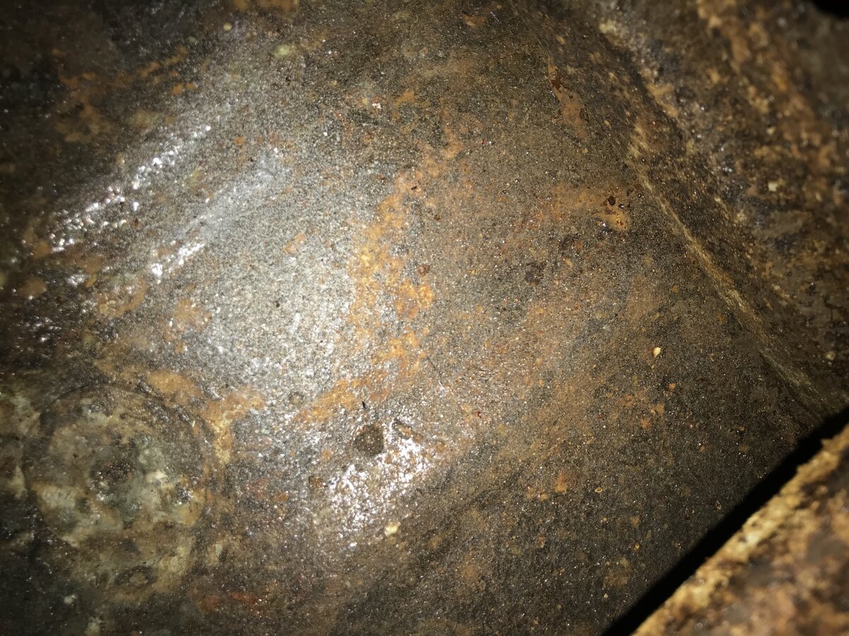

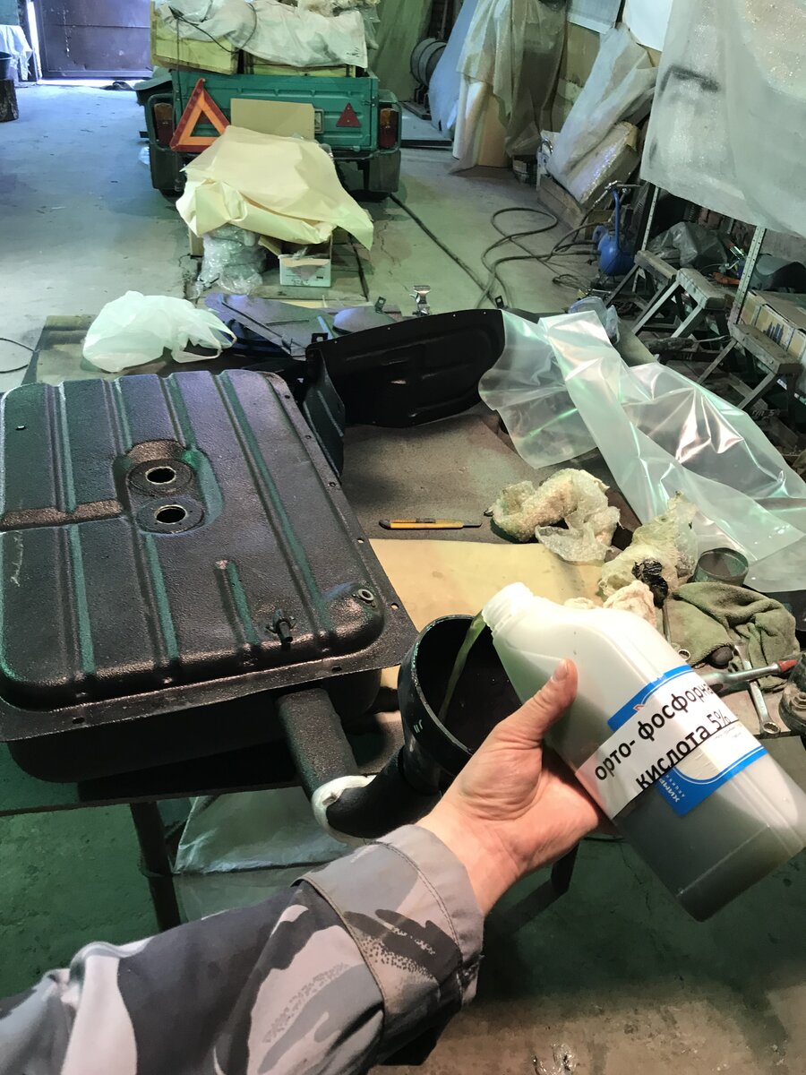

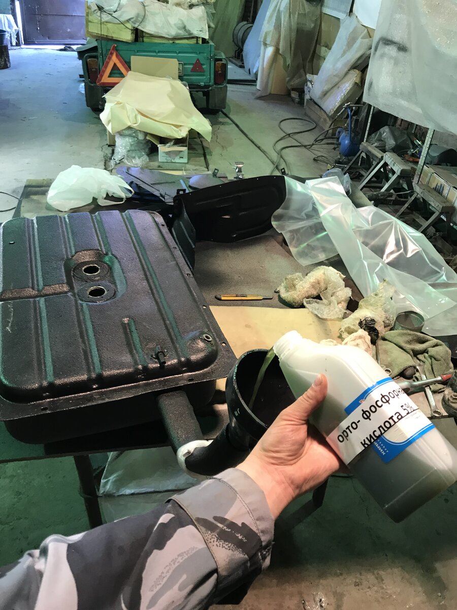

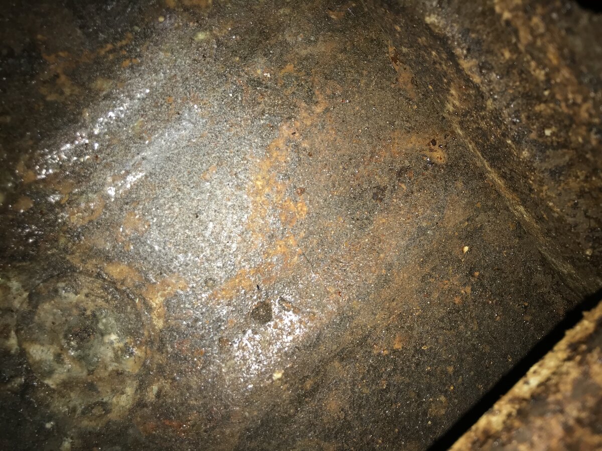

Первая заправка бака... 5% ортофосфорной кислоты. Убрать ржавчину и сделать оксидную защитную пленку. Много мусора вымыл !
Нет, прокладка бака между кузовом это куски войлока

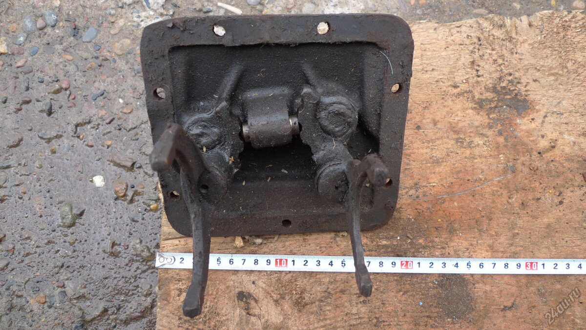

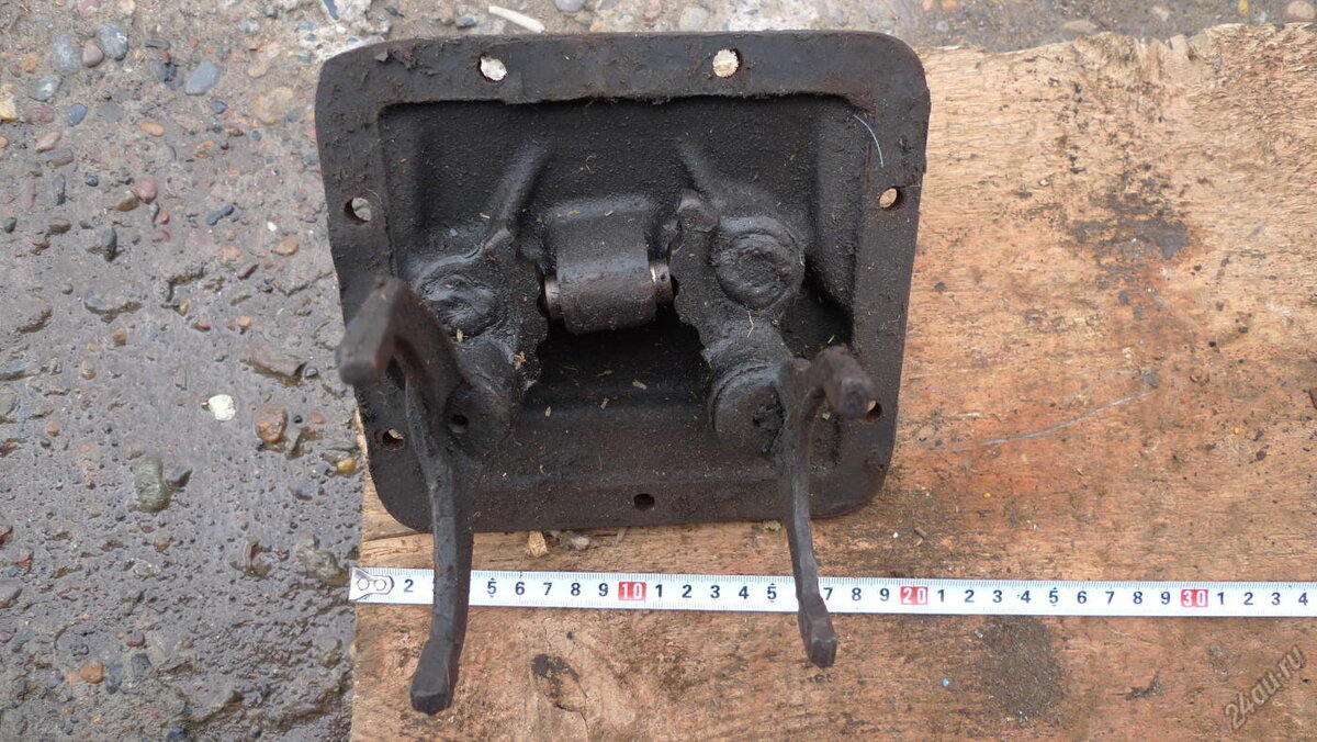

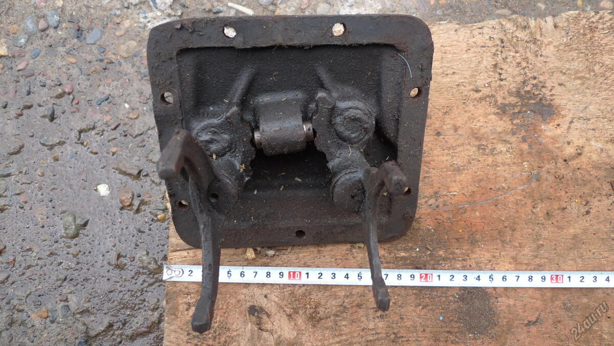

Добрый день!
Нужны запчасти для переключения КПП с рулевой колонки. Начиная с крышки КПП ... тяги... хомут ... и заканчивая ручкой переключения.
У кого что есть??
Готов купить за адекватную цену :)

Добрый день!
У кого что есть??
Добрый, посмотрю у себя что есть, крышка была точно.
Реакции: БЕГИмот
5 384
3 691
У меня есть приблуда ,что крепется на рулевой вал с рычагом без шарика на ручке....Посмотрел у меня она ремонтировалась. Тебе не подойдёт.

Олег с этой стороны они близнецы)
Давай с обратной.
Если оси для тяг смотрят на тебя, то 21, а если одна на тебя, а вторая к крышке то 20
