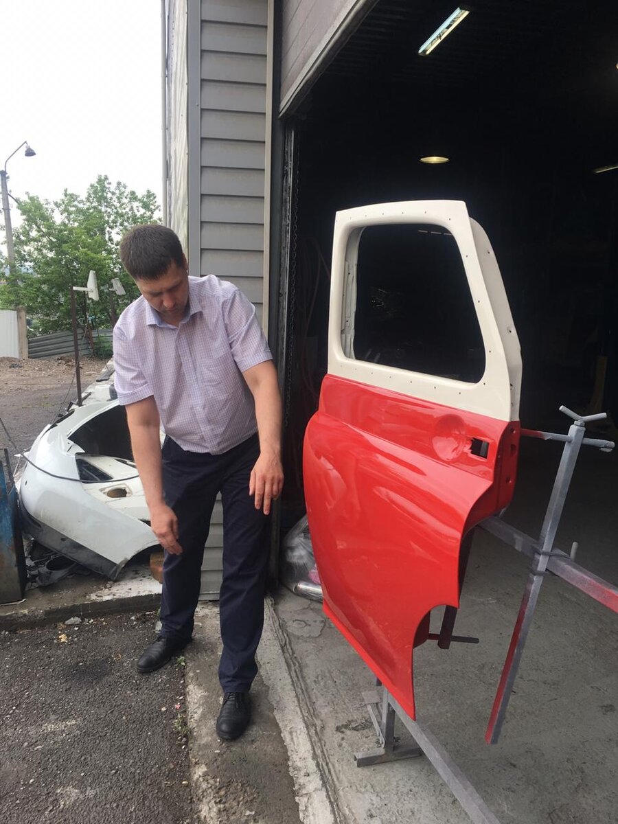

Имей в виду - в оригинале дверь пополам с внутрянкой в два цвета не красили, только наружная шуба, выступающая видимая задней часть арки, порог внешняя часть и так далее
Да, читал на форуме и фото скидывали. После примерок решил так красить. Моё решение.

разрешите вопрос - сверху лаком будет заливаться( а то как- то не гладко, шагрень. или мне так кажется)?
Акрил можно полирнуть, тут видимо в первую очередь был вопрос в сочетании цветов
А акрил лаком заливается?? Я считал только база.
4 377
6 552
Акрил на основе лака с пигментом, можно полирнуть.
Лаком тоже можно покрыть, но при ровной поверхности- масло маслянное)

Дело не в шагрени. Она все равно будет, дело в ее равномерности и однородности.
Что по цвету , главное чтобы владельцу нравилось :)
4 258
9 256
Акрил тоже вскрывается лаком,эффект блеска бомбовый получается!
Можно и не полеровать,но если отполеровать,это очень непередаваемый словам красивый эффект.

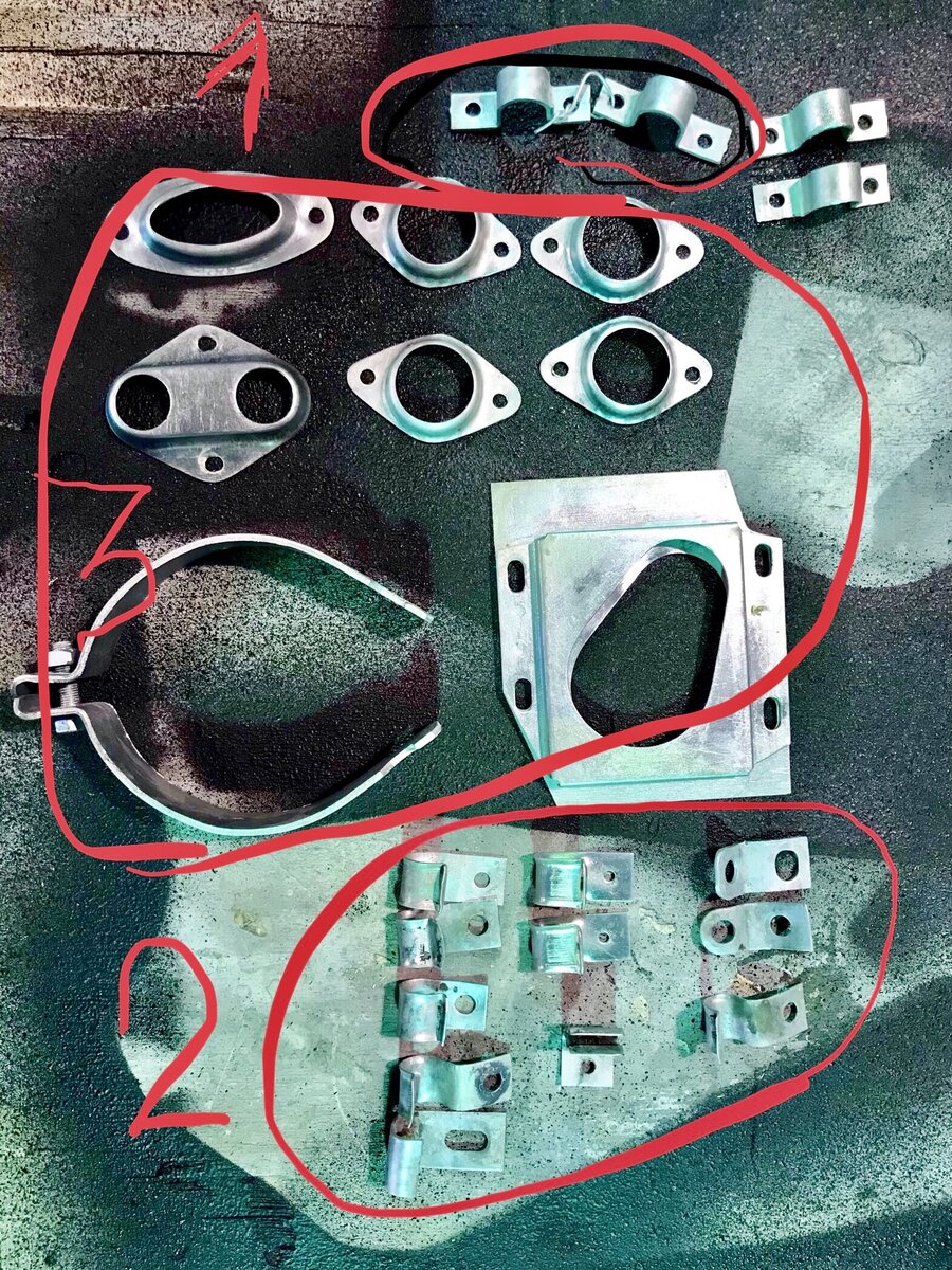

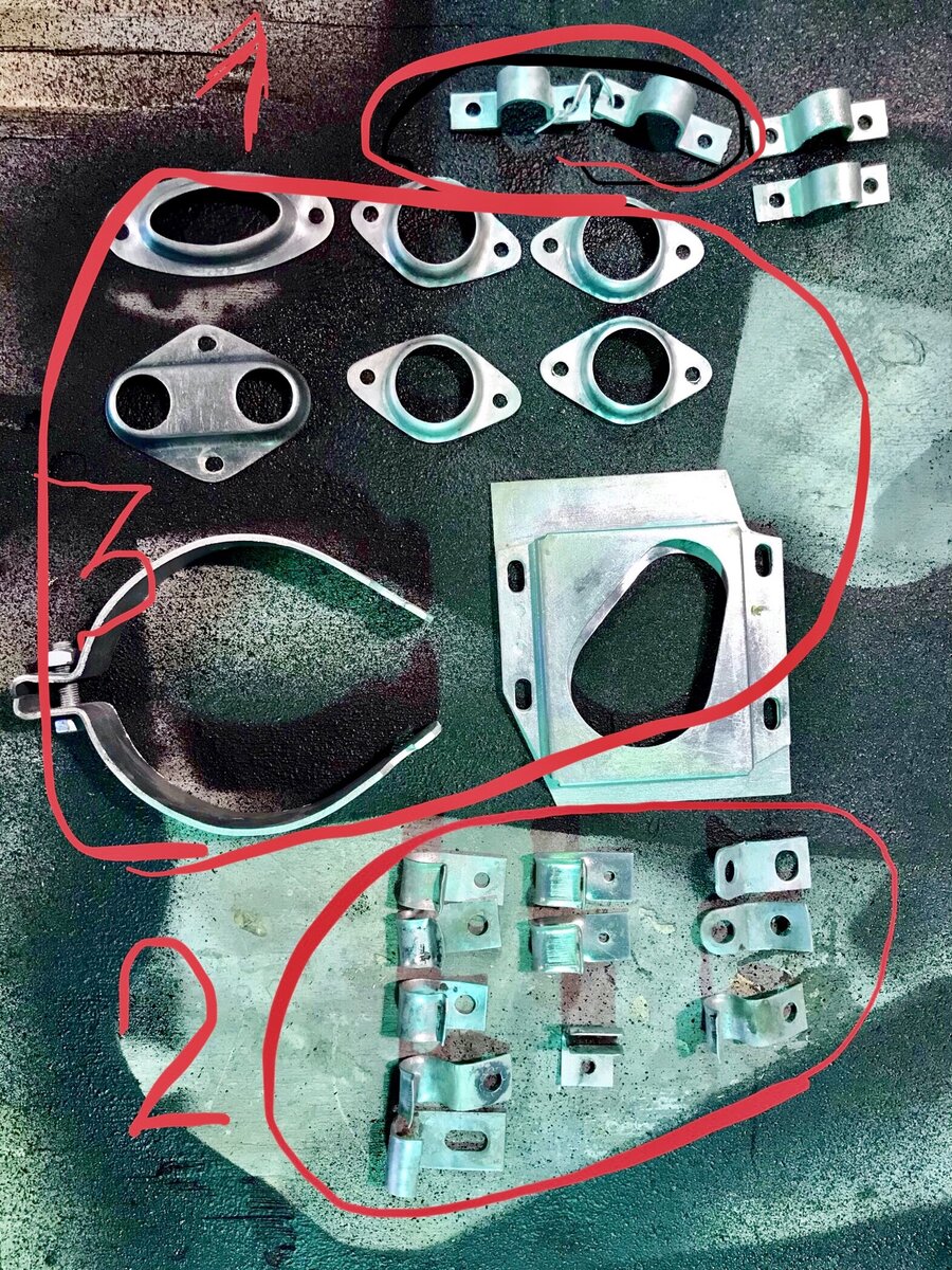

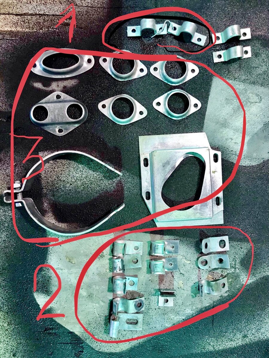

у меня вопросы по правильной покраске деталей на фото :
1 - крепление тяги дроссельной заслонки в цвет кузова или чёрный ??
2 - чёрный ??
3 - крючки и крепление подставки капота в цвет кузова ??

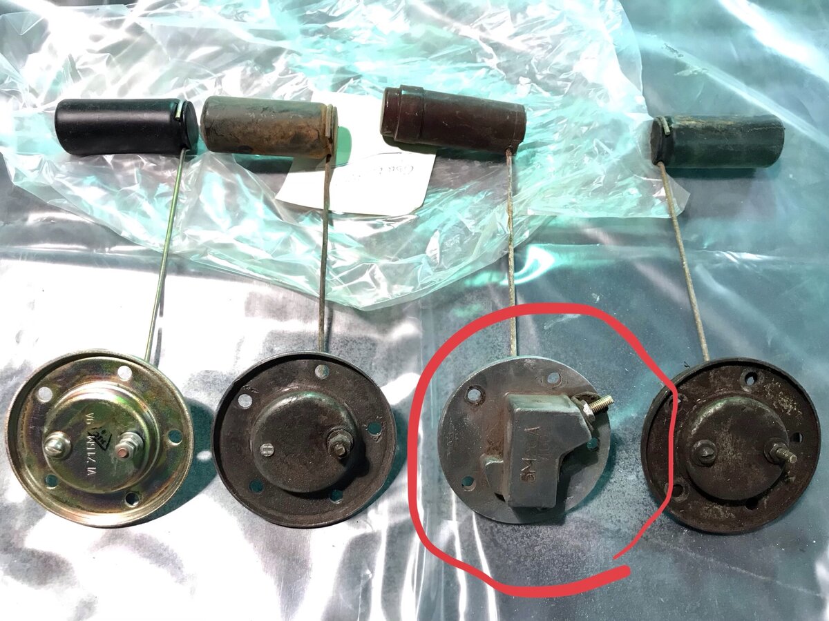

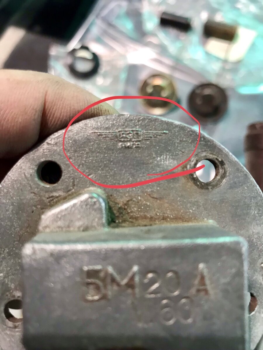

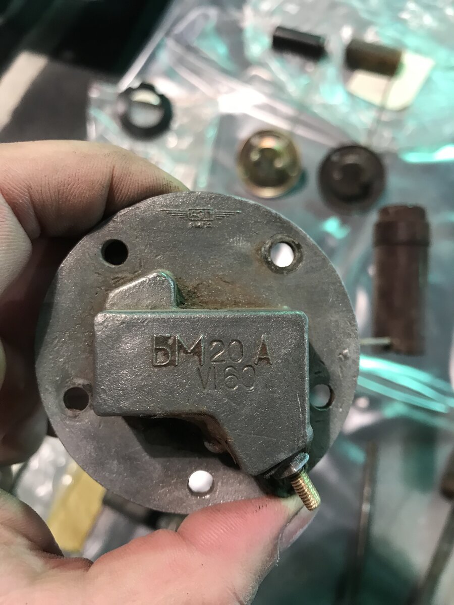

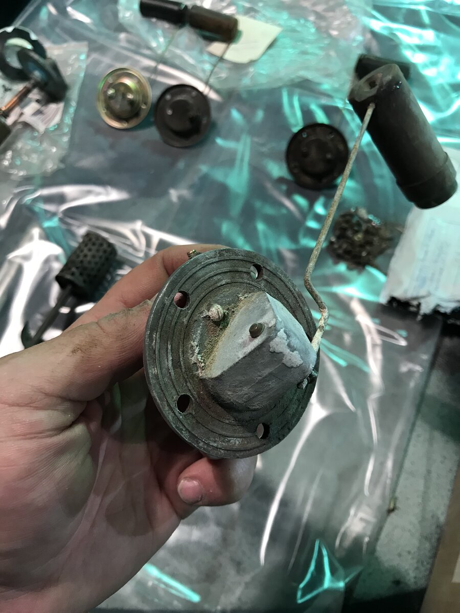

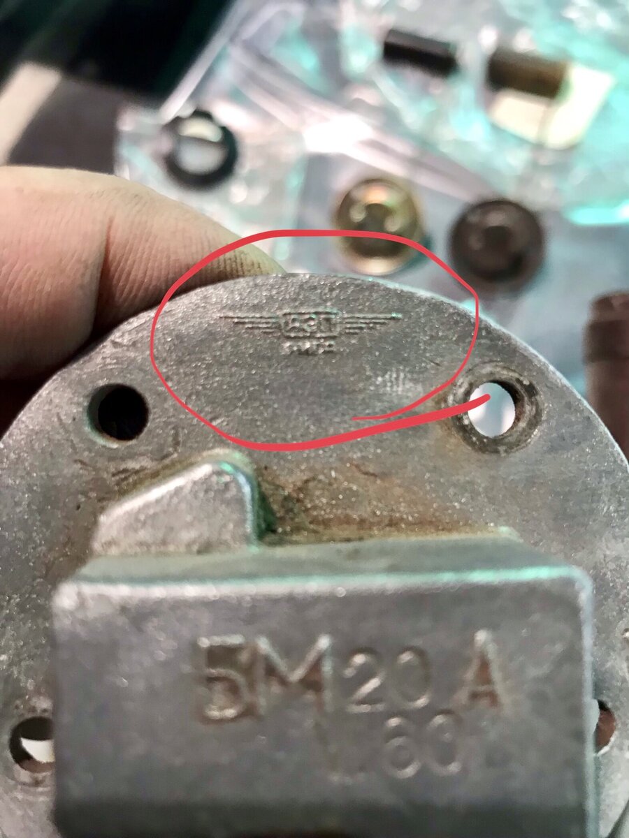

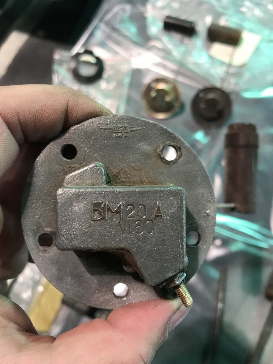

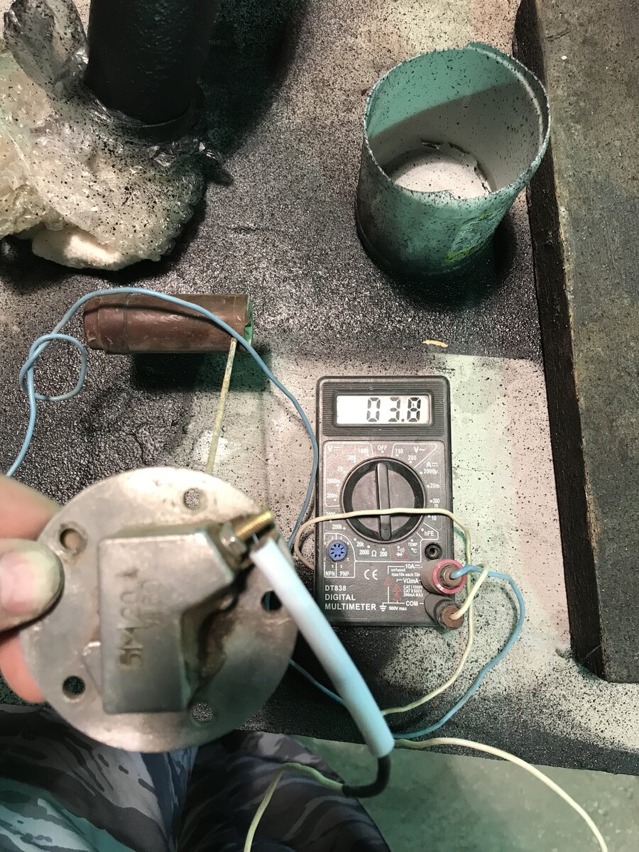

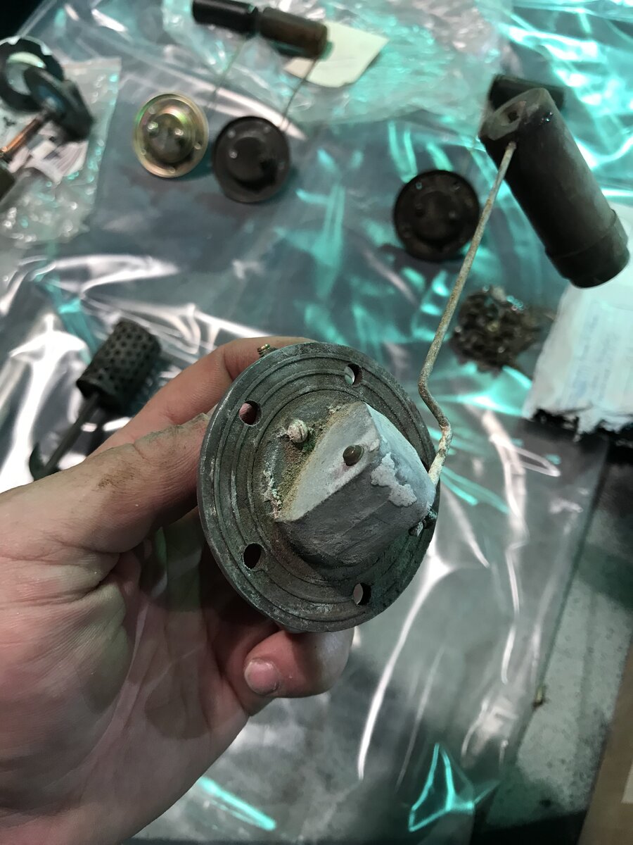

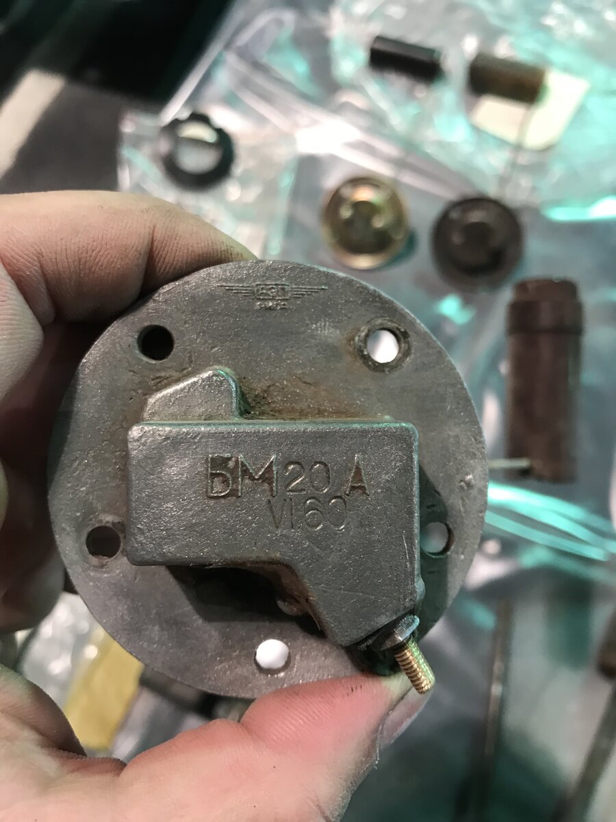

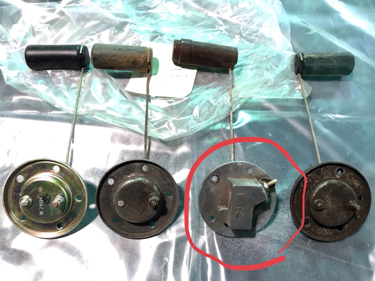

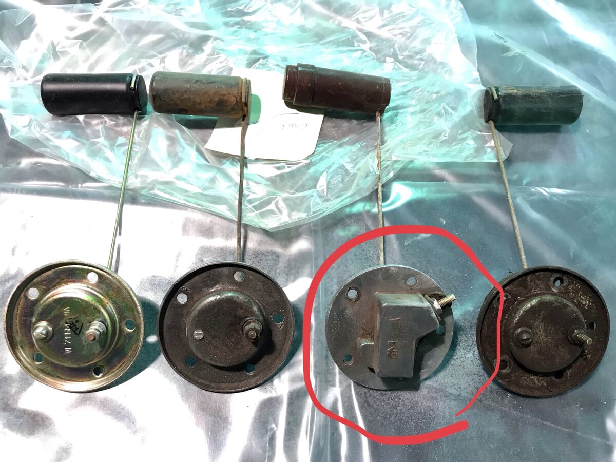

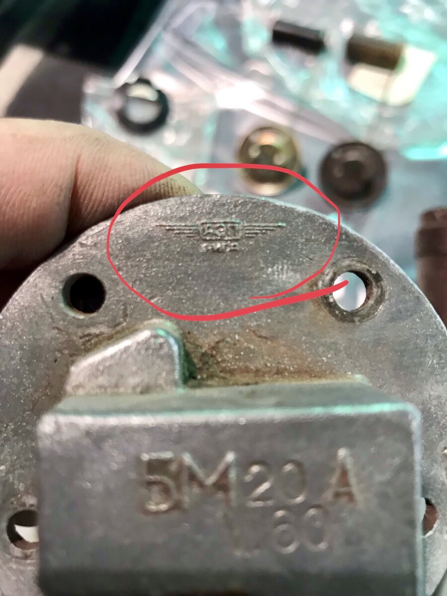

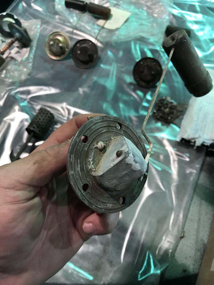

Какой уровнемер бензина в баке оригинальный?? Который обвёл??
13 420
5 879
Да, он
2 - чёрный ??
1- черный
2- в цинке крючки проводов, подставка ноги капота в цвет
3- черный

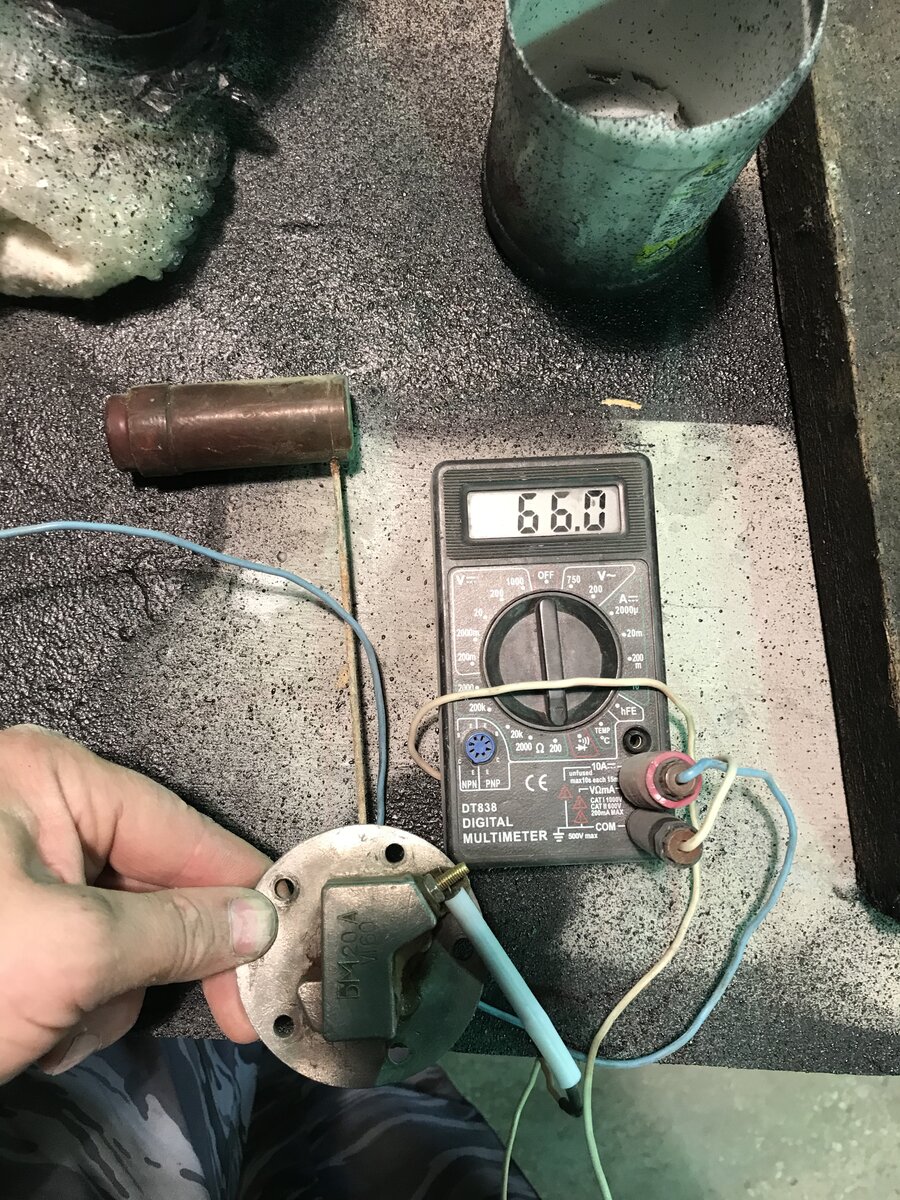

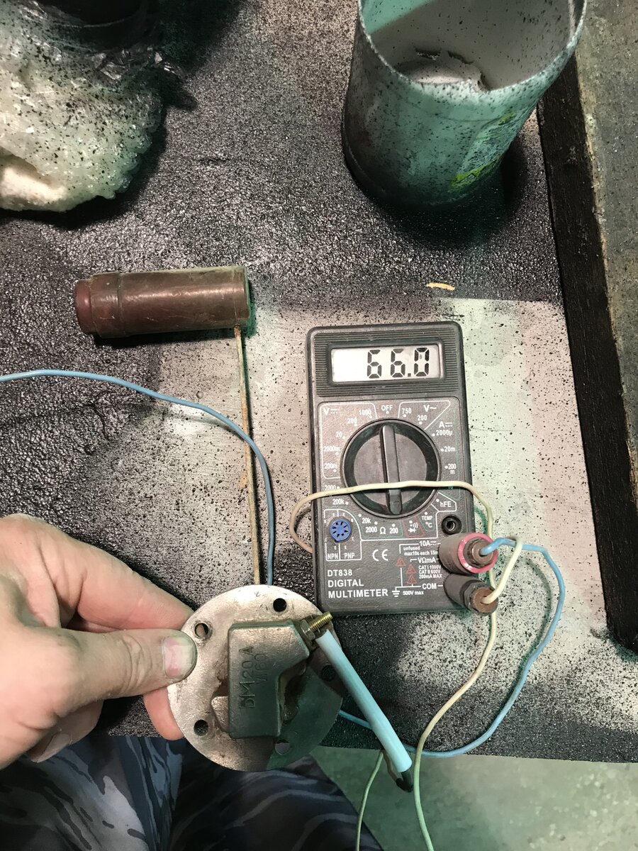

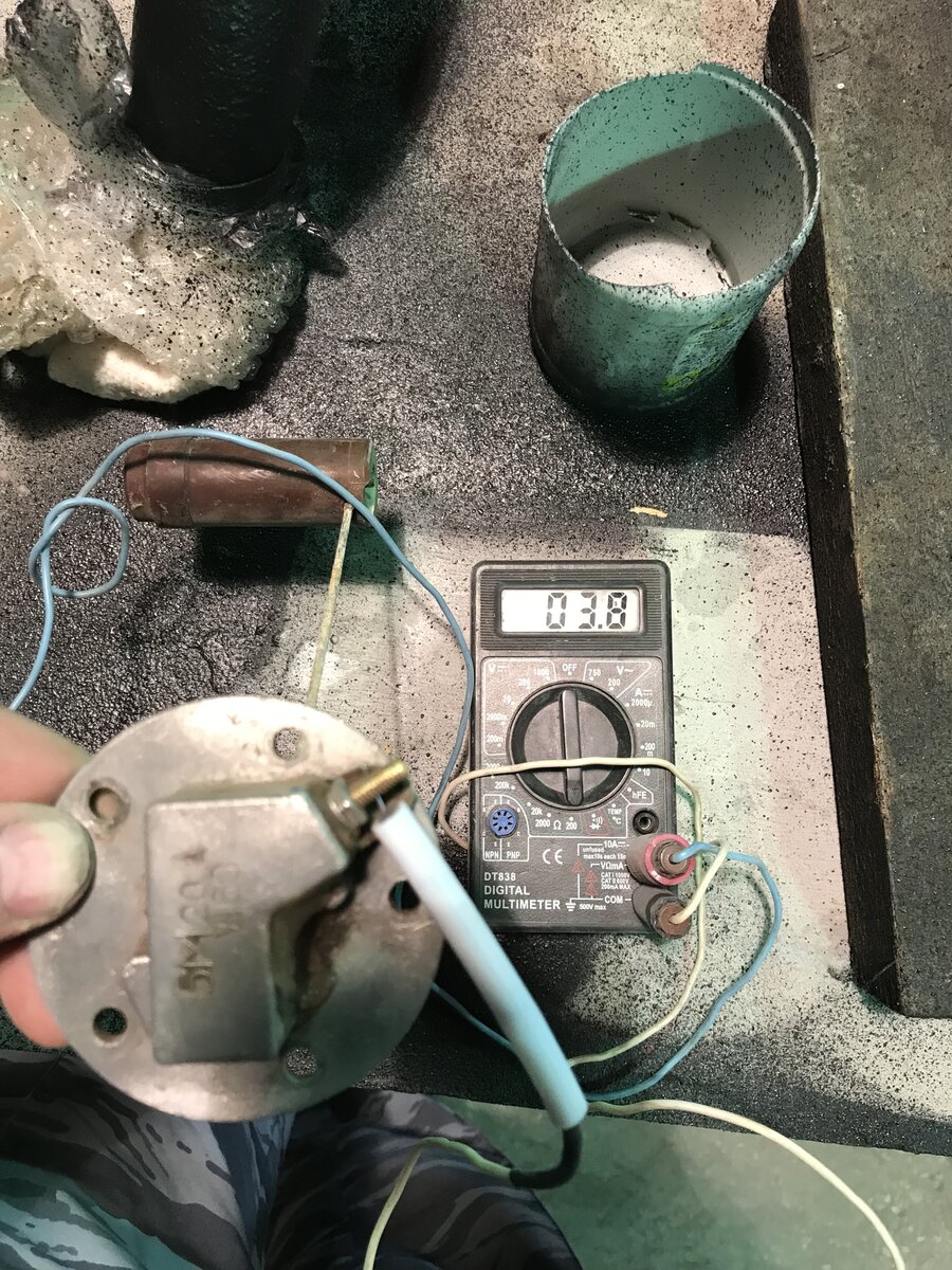

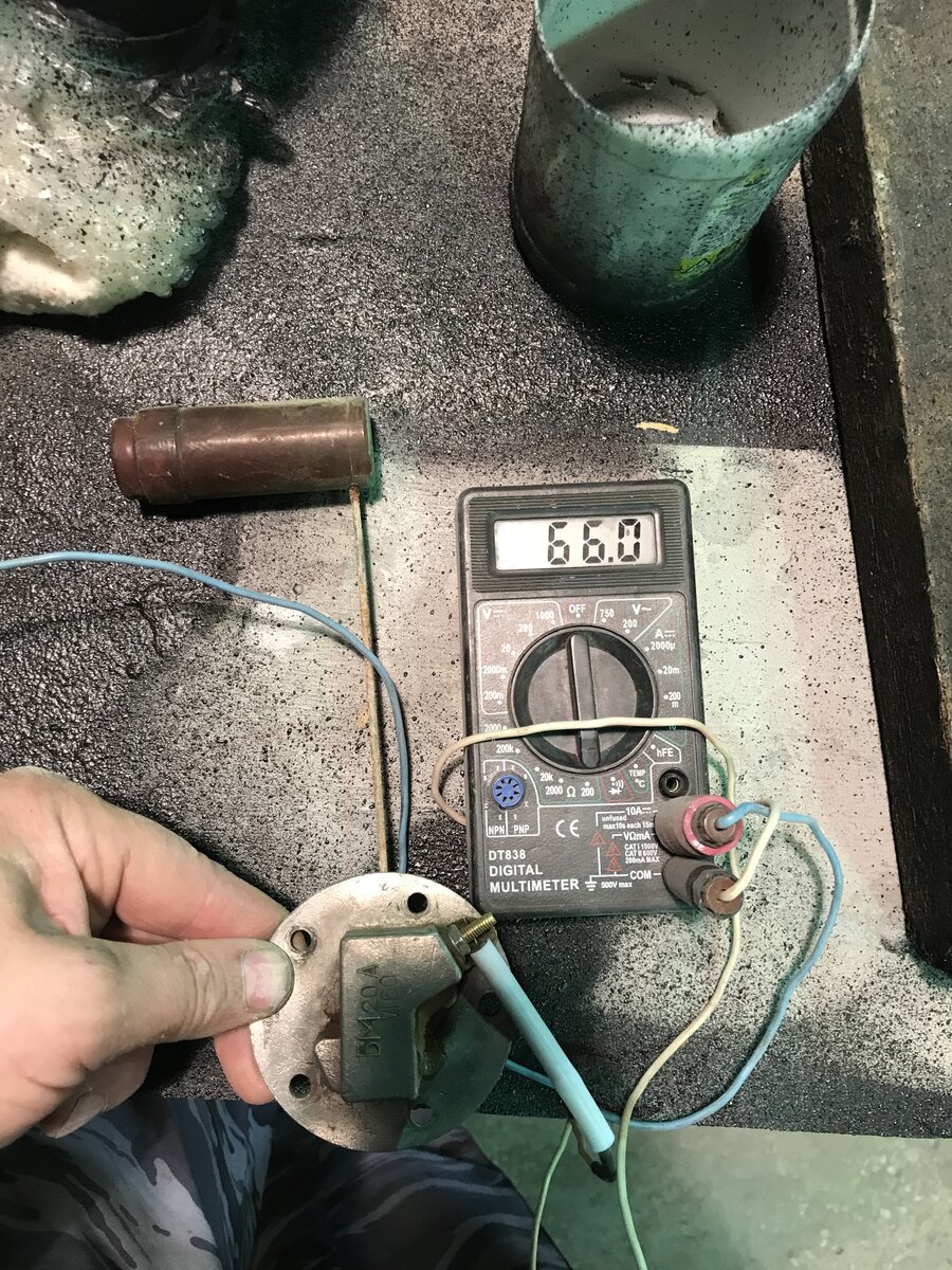

Главное, чтобы надолго хватило спирали, потом подберешь аналог
Реакции: БЕГИмот

Завод автомобильного электрооборудования Рига

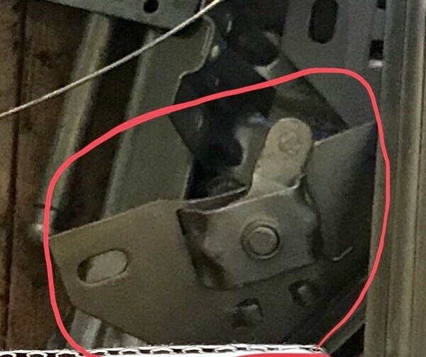

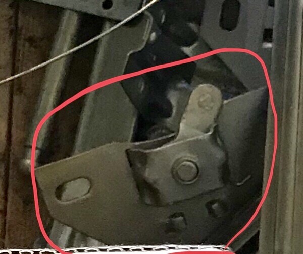

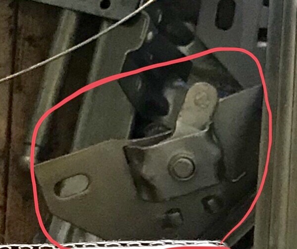

У кого есть механизмы внутренней ручки открывания двери (см фото)??
У меня там пружины «устали» работать. Надо 3 шт.
9 210
9 816
Тож задняя дверь)
