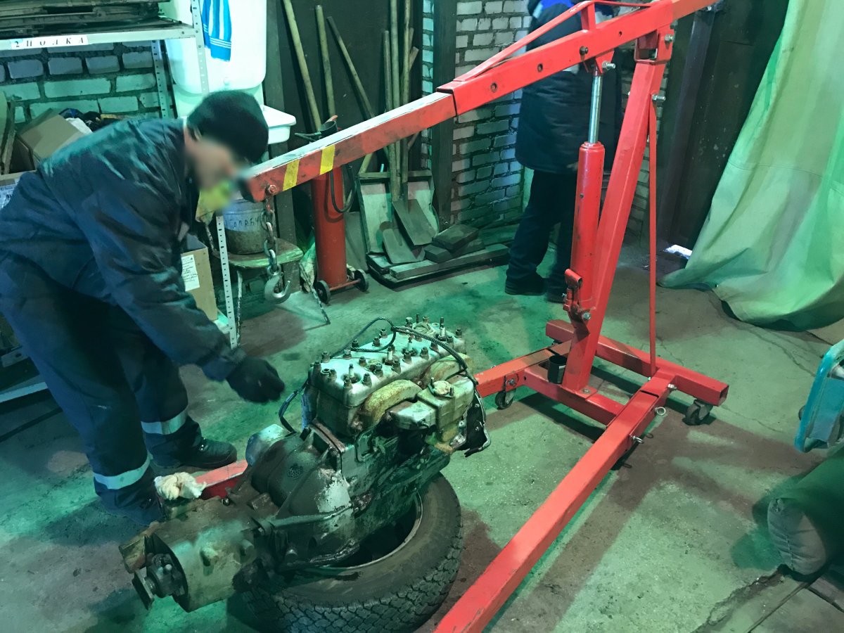

А навесное зачем сняли? Я двигатель со всем навесным снял и на деревянный поддон в угол гаража, чтобы мелочевку и болты не потерять. В сборе целее будет.
Буду всё навесное разбирать и дефектовать: стартер, генератор, помпа, маслонасос.... все крепления - болты, разложены по пакетикам и подписаны :)
И двигатель в ремонт, или вернее на дефектацию для определения степени его "живучести" или "труп".... надеюсь живой!

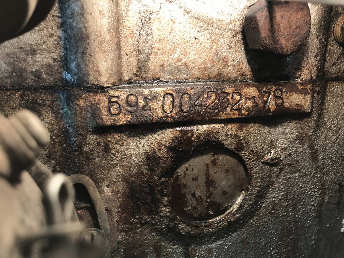

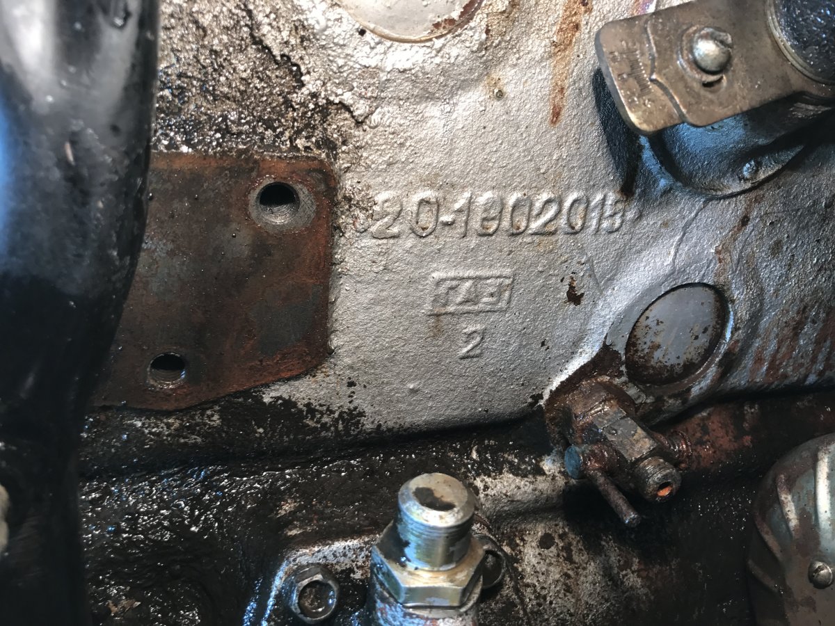

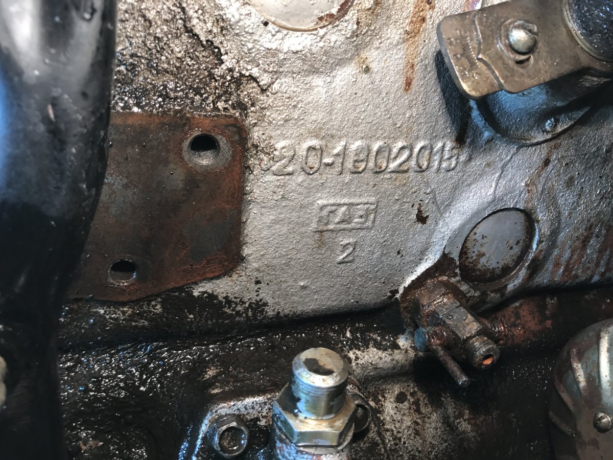

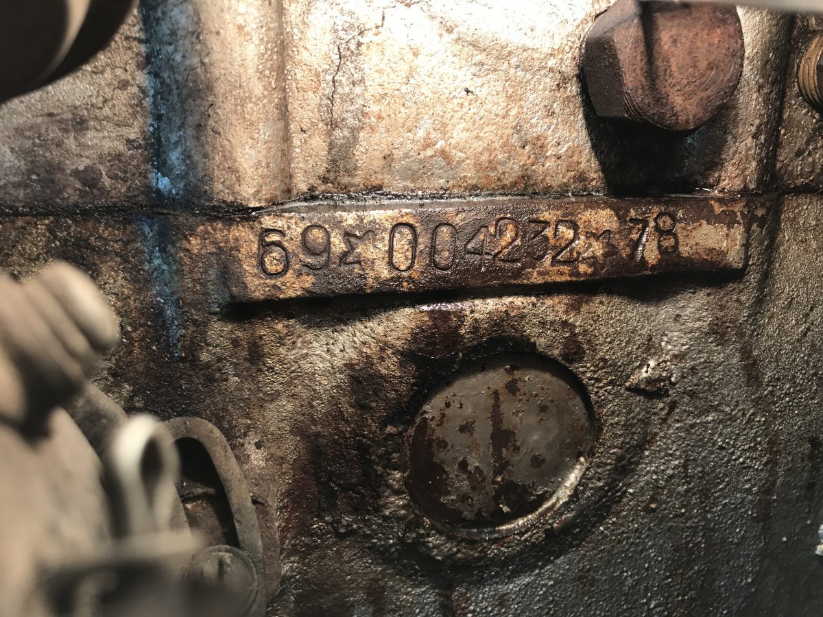

А двигатель у меня родной Победовский или от ГАЗ-69 ??
Что означает маркировка 69 и 78 до/после номера??
Запутался в номерах, на блоке выбито два номера:

1 008
1 988

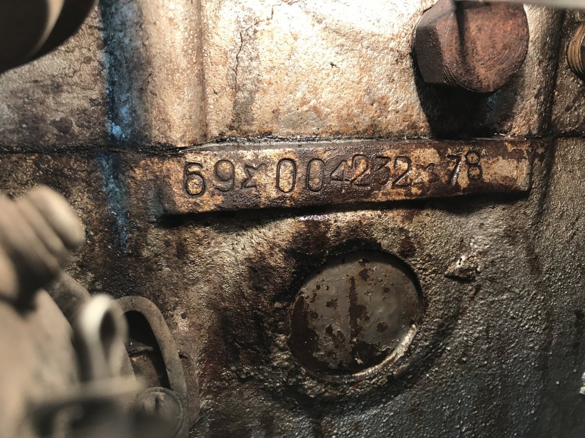

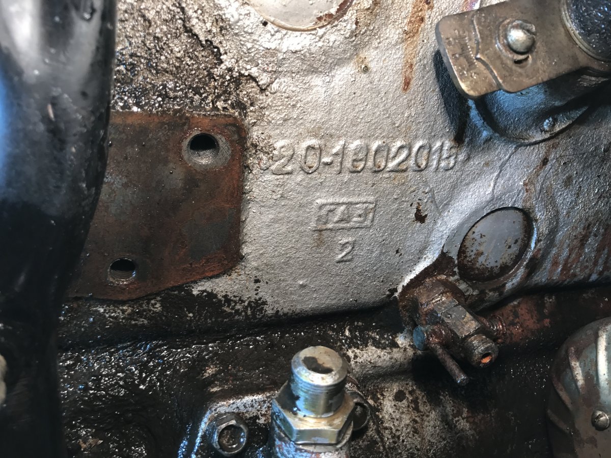

Не выбито у тебя два номера.Нижний на блоке-это отливка блока 20-1002015..отливается вместе с блоком..
Набито вверху: 69 -модель двигателя*серийный номер двиг.*78 -год выпуска двигателя.
Так что это, запчастевый 69 мотор..

.....Набито вверху: 69 -модель двигателя*серийный номер двиг.*78 -год выпуска двигателя.
Расстройство... я думал двигатель "родной" :(

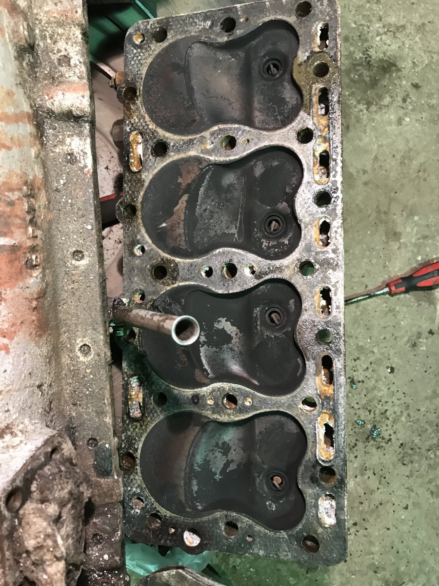

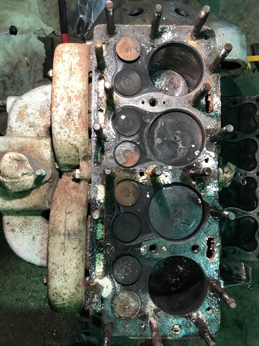

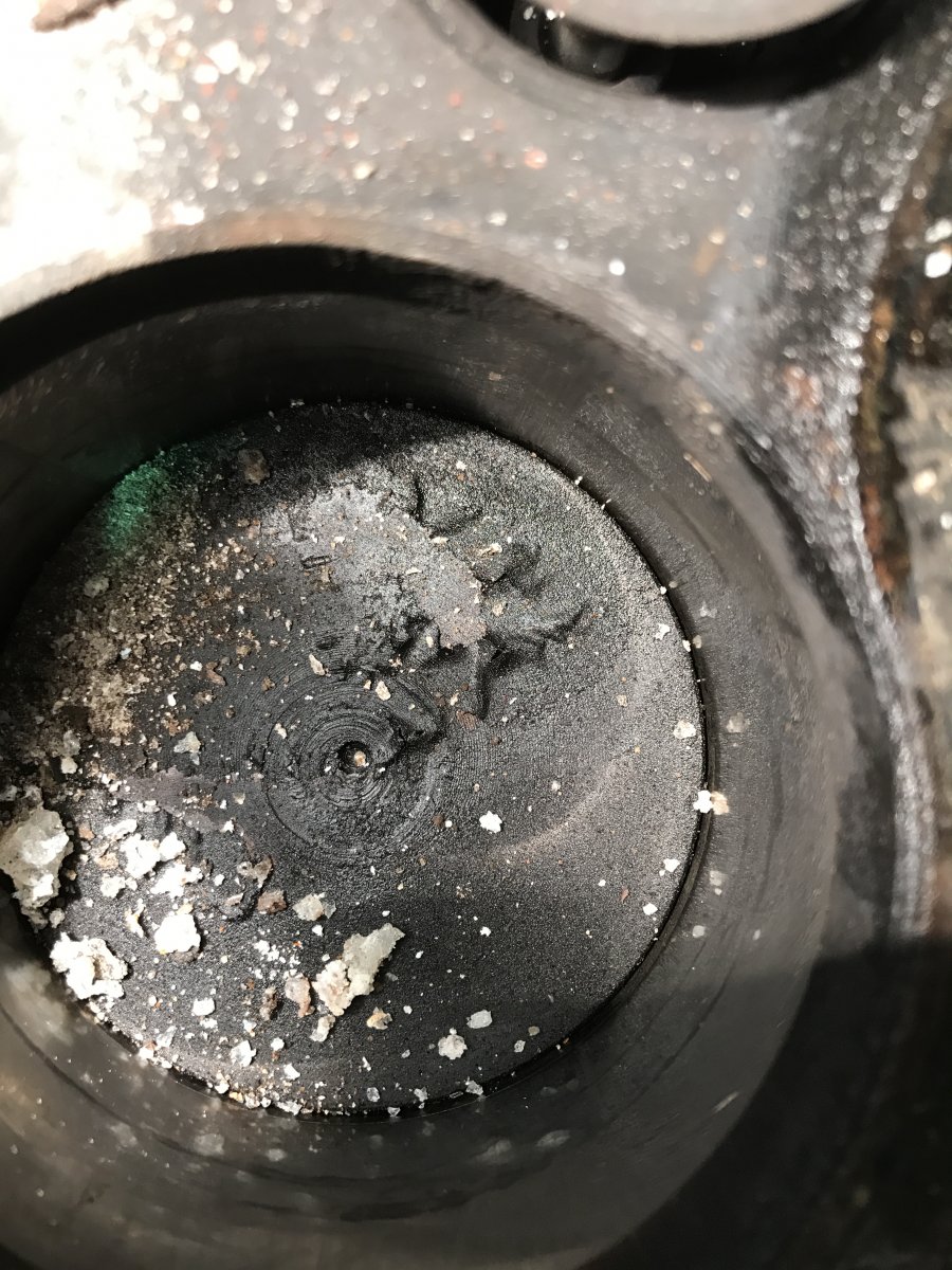

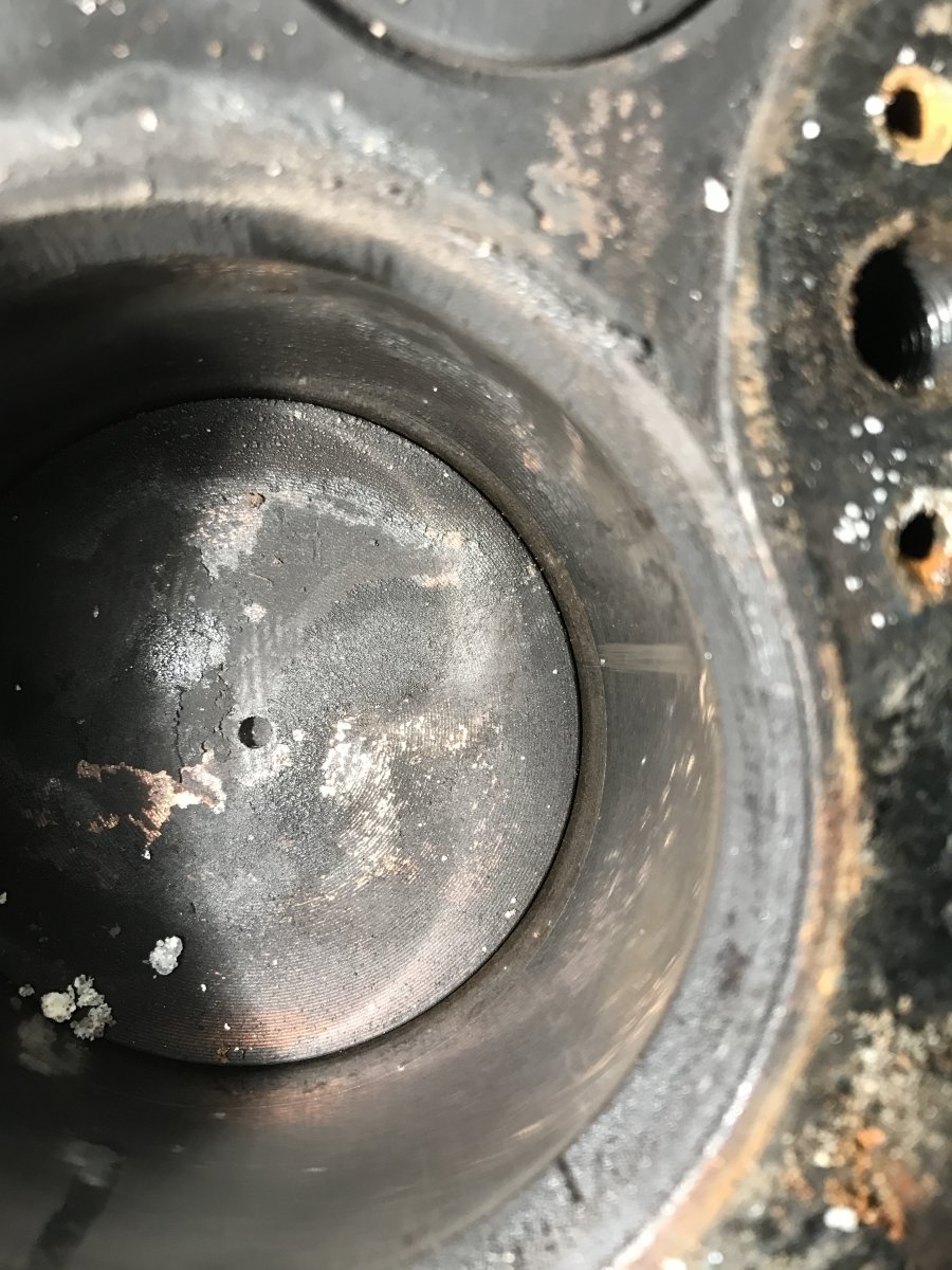

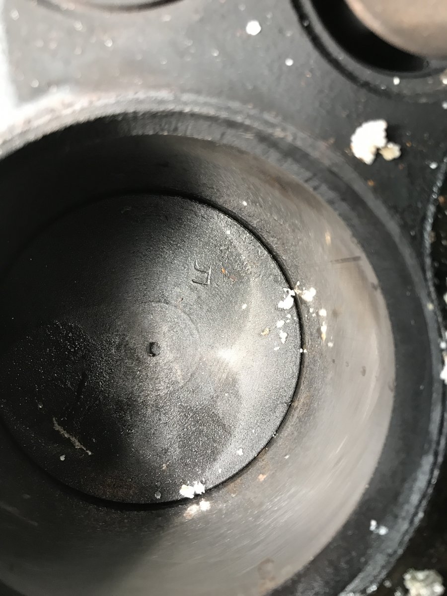

Душа не вытерпела, сняли голову....ждало жуткое удивление и шок по каналам охлаждения: все забиты кристаллами соли. Как будто на морской воде ездили или как минимум Боржоми... по идее должен быть двигатель перегрет!

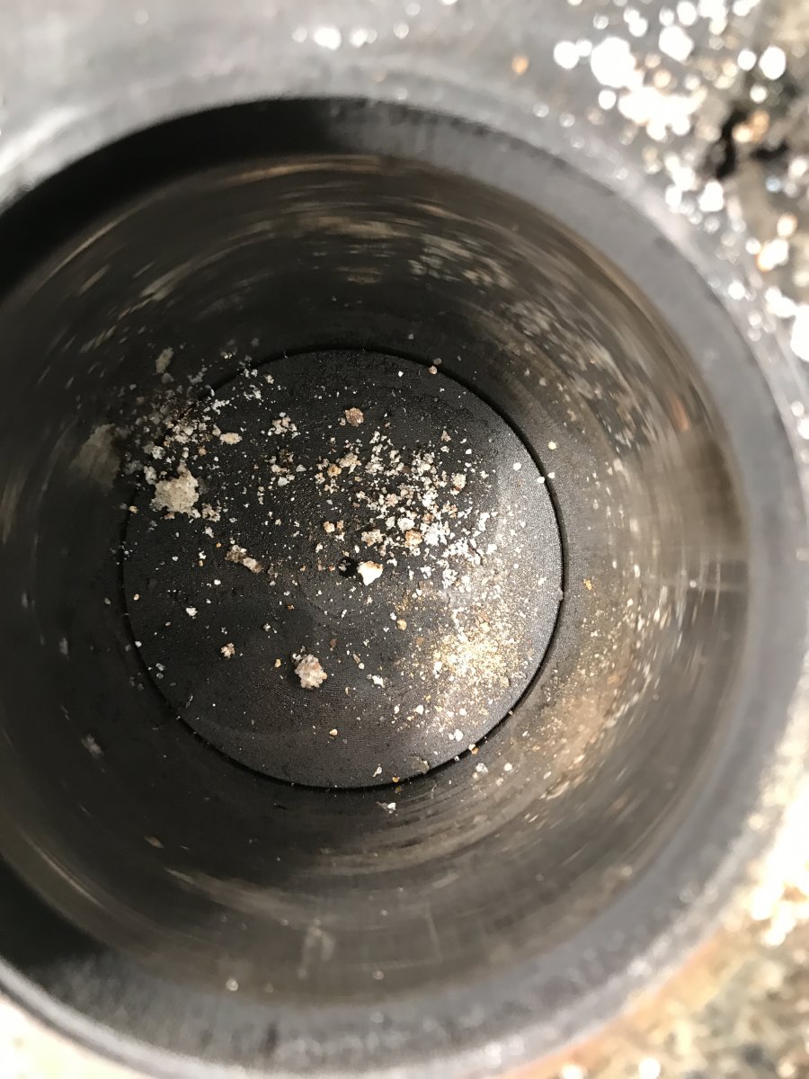

Состояние цилиндров отличное, задиров нет, поршни как влитые. Клапана и седла визуально живые, все работают при проворачивании...
Двигатель работал на сильно обогащённой смеси- нагар слоями!

Расскажу я вам одно историю )
Эти моторы по-другому выглядеть не будут!
У вас 50 лс вы давите педаль, льется бенза и не сгорает... получается нагар.
Для того что бы его не было нужно проехать 200 км по ровной дороге без нагрузок!
Это же не электроника! а механика ))))
В современных двигателях все по-другому работает - поэтому нет такого нагара.
И двигатель вряд-ли перегрели. Соли - это окислы алюминия, от того что в нем был скорее всего антифриз.

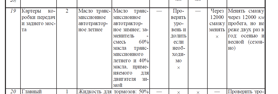

В коробке было залито масло в состоянии "мёда", на какое современное по вязкости масло его меняют??
9 271
10 204
это нигрол
на него и менять нужно ))) ... но его нет )))
ищи 85W90.... оно не как мед... но должно работать )

Инструкцию сразу посмотрел... вязкости не нашёл.
А если 85W90 более жидкое - не будет бежать "со всех щелей"??
