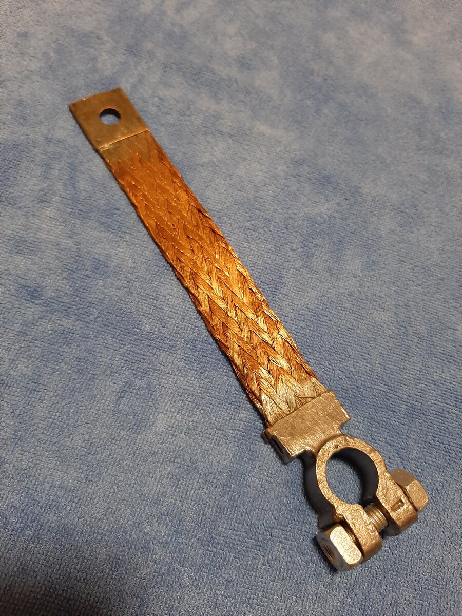

Есть и у меня такая задумка. По фотографиям не понятно. Настоящий плюс в Вашем случае на кузов? Почему плетёнка с клеммой минус? А есть ли у нас кто-нибудь эксплуатирующий Победу с плюсом на кузове? А не размагничивается ли генератор от долгого стояния без дела? А после этого, долгого бездействия как аккумулятор можно поставить? Поставить правильно или задом наперёд? А генератор намагнитится обратно? А как лучше? С Уважением, Олег. У азиатских АКБ шипы под клеммы дюймовых размеров по моему, а у европейских миллиметровые. Разница не большая, но всё же...

У Победы + на кузов, а косичка ( верно подмечено) - минусовая другой для этого проекта не нашлось к сожалению все как на зло с минусом( нужно видимо перебить😎

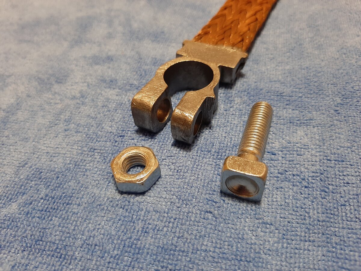

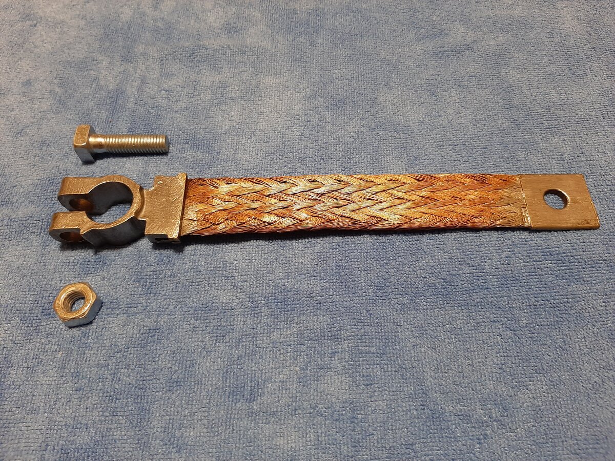

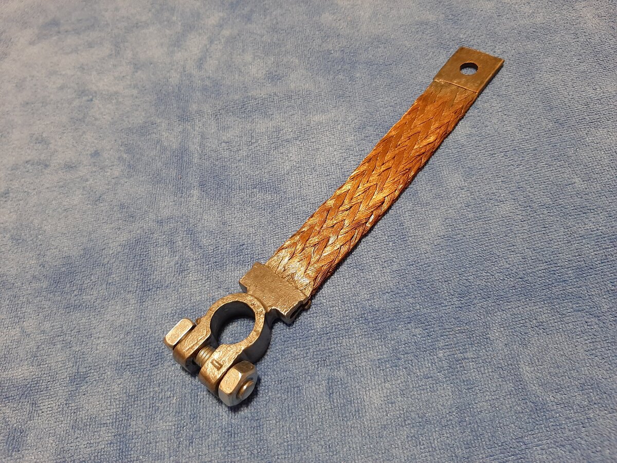

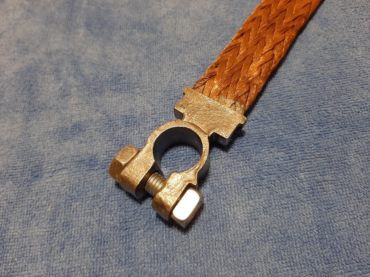

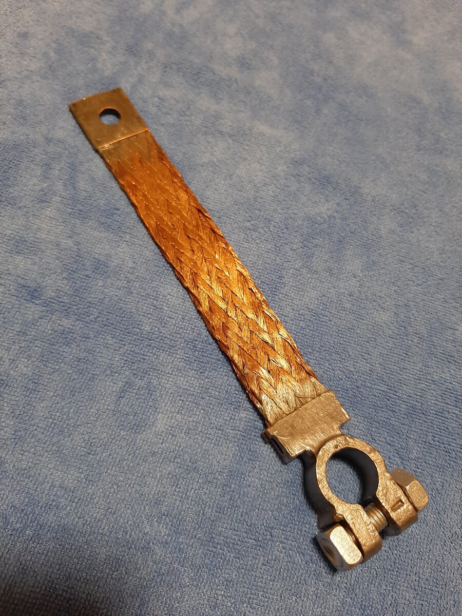

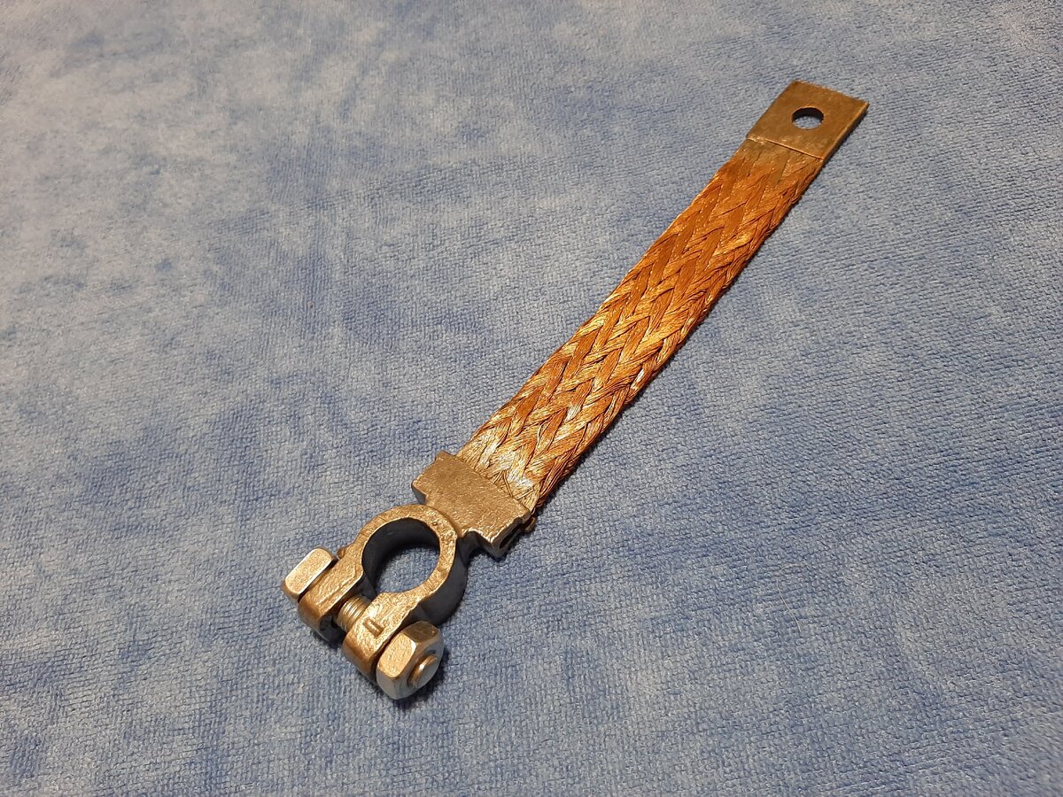

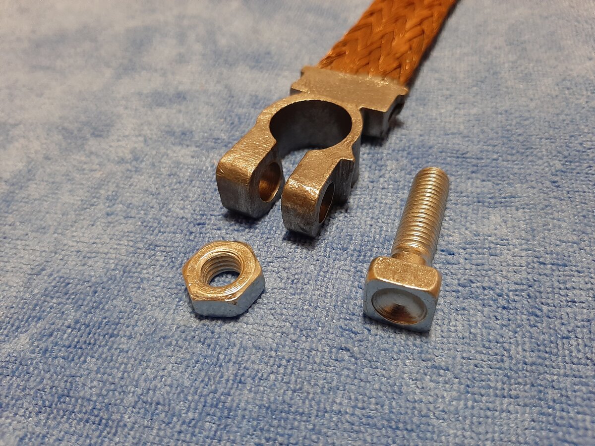

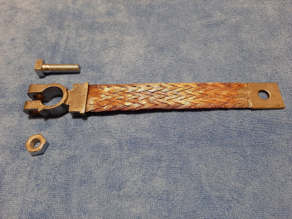

У Победы + на кузов, а косичка ( верно подмечено) - минусовая другой для этого проекта не нашлось к сожалению все как на зло с минусом( нужно видимо перебить😎Посмотреть вложение 229084Посмотреть вложение 229085Посмотреть вложение 229086Посмотреть вложение 229087Посмотреть вложение 229088
Блин. Там диаметр отверстия клеммы должен быть больше. Будет не красиво, и болтик будет колесом.
Согласен, но пока оригинальной ( правильной косички не нашлось) спасибо, что указали на этот Минус
