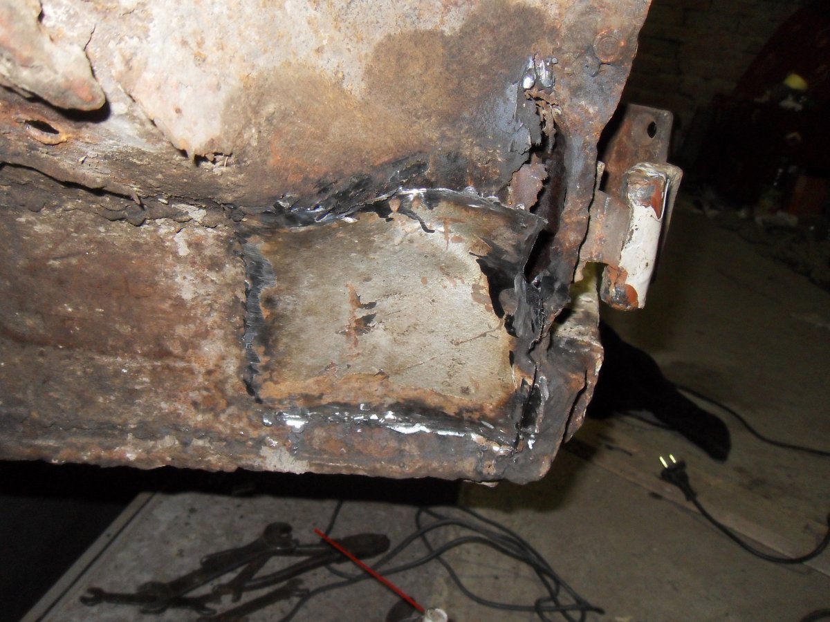

Не в этом дело. У меня туда руки не залезают. Надо что то узкое придумать. Достать к примеру их можно. А назад вварить туда сварка не пролезет.

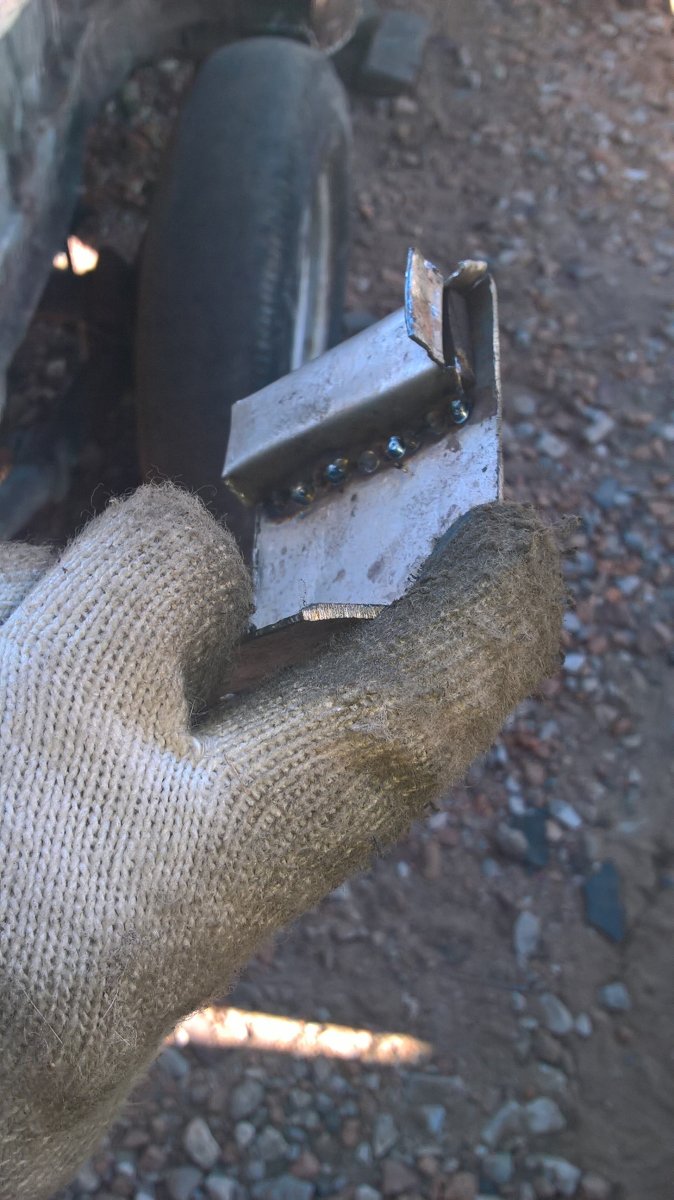

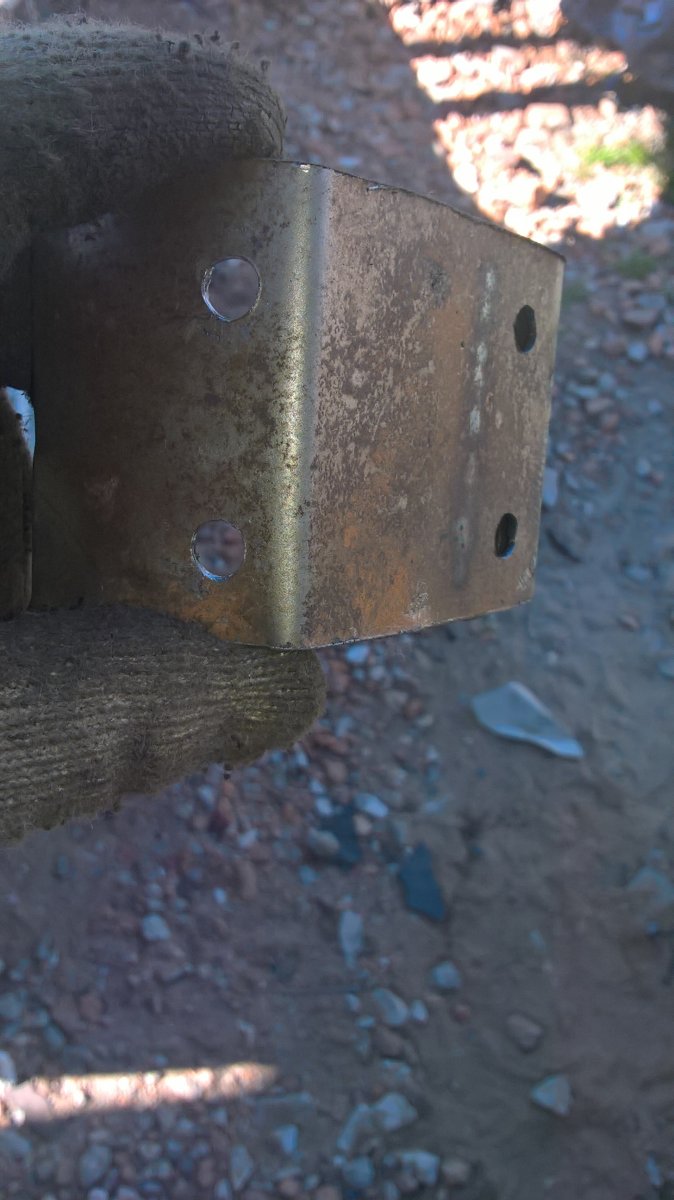

В моей Победе те части стойки, которые под петлями местами приобрели сквозную корозию. Можно, конечно, было сохранить их. Но обоймы закладных сгнили и сами закладные тоже подисходились. Поэтому пришлось срезать эти части стоек и сделать конверты как на фото.

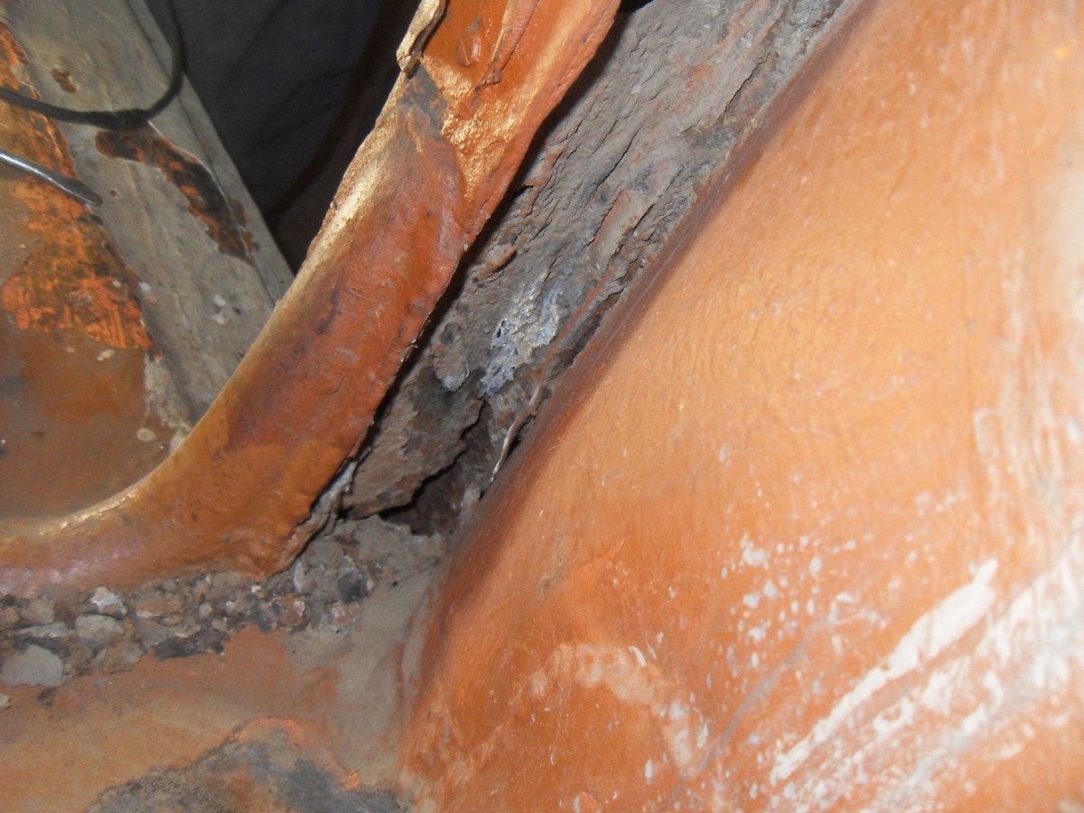

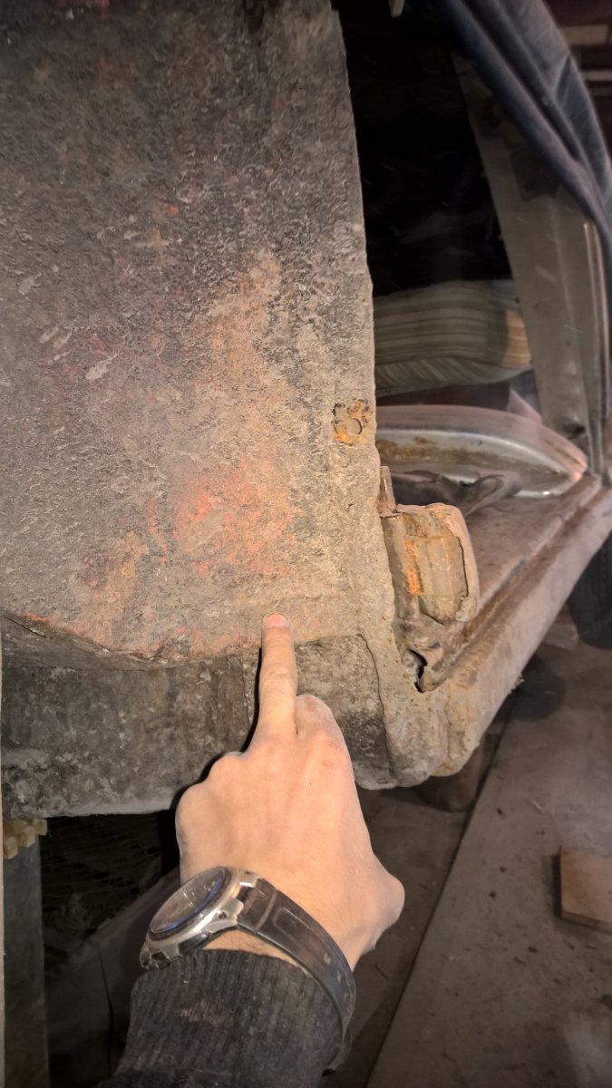

Вопрос по поводу закладных ещё не закрыт. Залил преобразователем и замочил керосином. Не помогло. А если я выпилю дырку там где на фото палец. Под верхним слоем еще один слой стойки окажется?

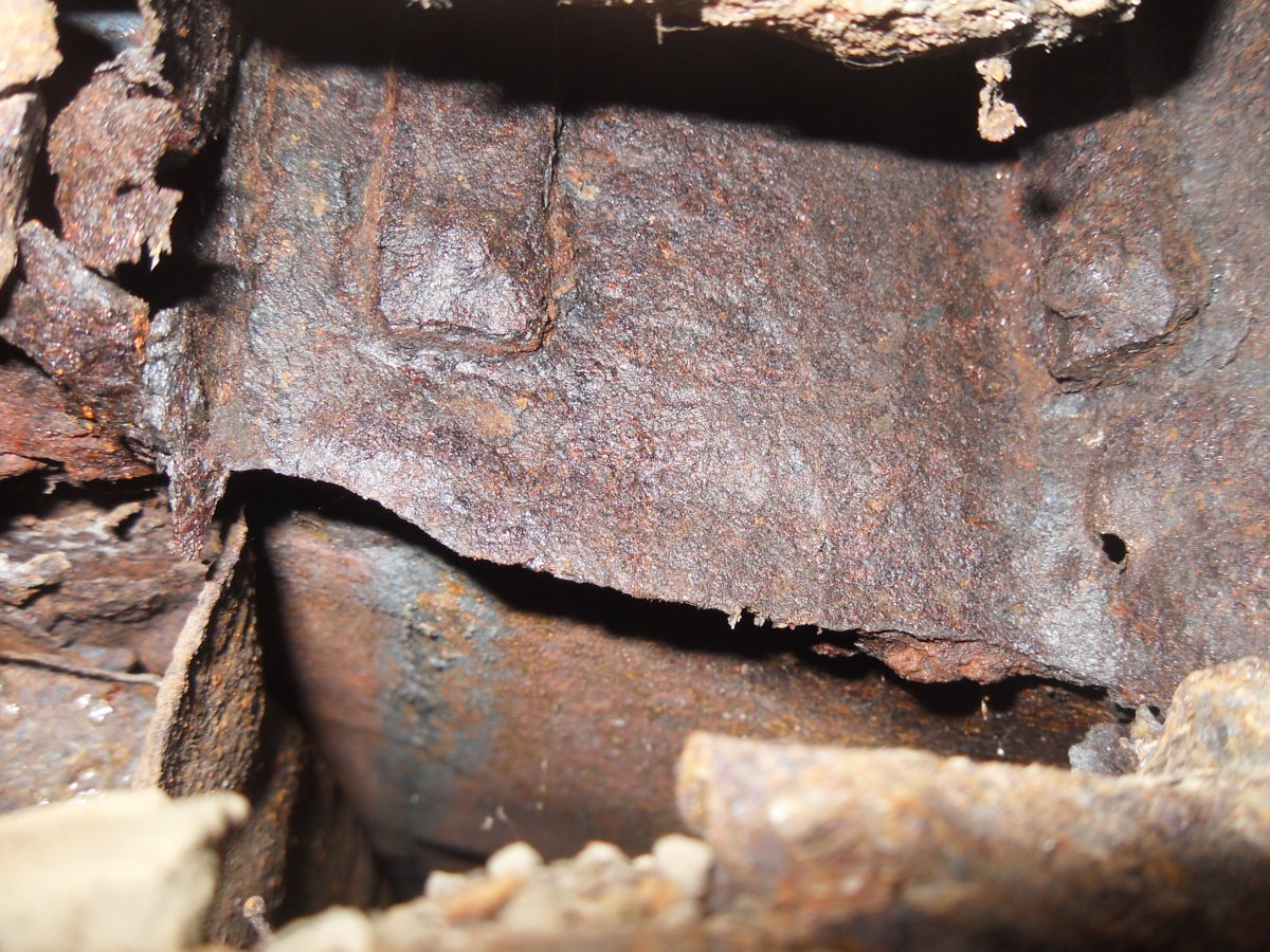

Не поможет. Гораздо проще высверлить болты. У меня в этом месте была заплатка, ох и помучился её отдирая... Оказалось, низ стойки сгнил напрочь, но не смотря на это подлезть к закладным оказалось почти невозможно.
Реакции: Hunter
Вадим Б.
28.09.2008
365
828

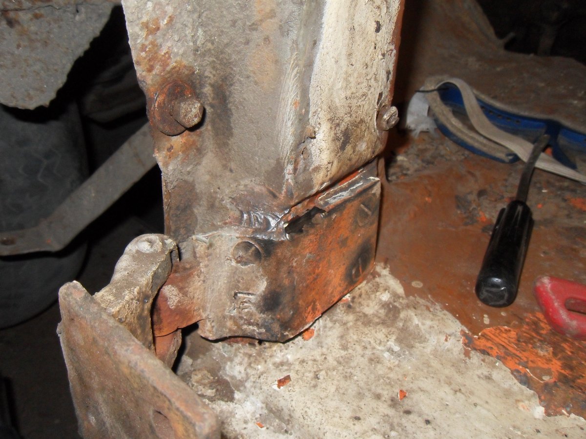

Проскуров
Сама петля была приверена к стойке. Высверлил болты, остатки закладных сами выпали. Пока не знаю как всё это собирать буду.
