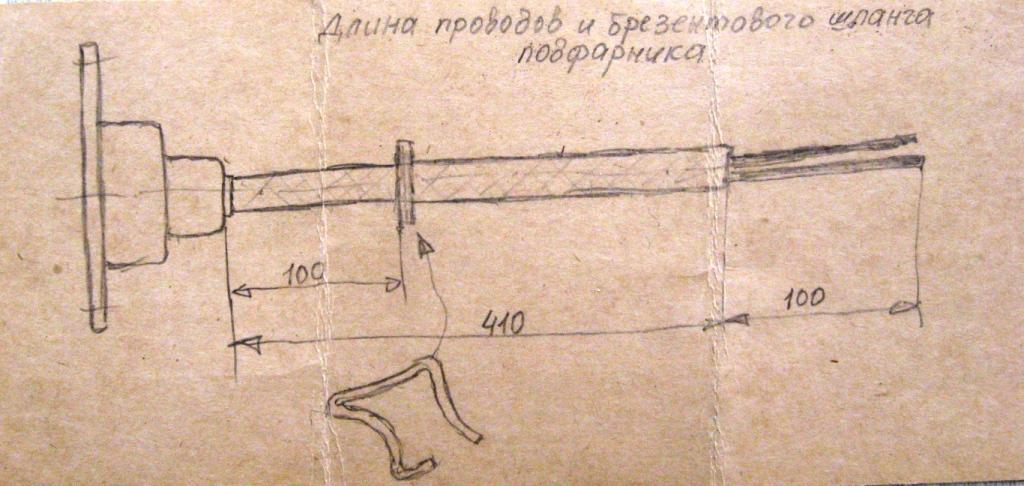

Может кому то будет нужным при востановлении,длинна проводов подфарников (поворотов)
3 150
У меня было все в ужасном состоянии, это скоба нарисована?
Какое ее назначение?
В задних фонарях также все выглядит?
4 870
1 823
У подфарников и фонарей разная длинна проводок.
Под рукой есть только подфарник, оригинальный, победовский.
Длинна рукава 440мм длинна проводов 640мм. Ну а стяжка расположена на 150мм.
У фонаря все короче.
У ремонтных подфарников с пластиковой оплеткой проводов длины рукавов другие, длина проводов такая же 640мм
3 150
SMV сказал(а):
Спасибо, Михаил.

SMV сказал(а):
У меня стояли оригинальные,дллина была такая как на чертеже. 640 и 460 существенная разница !
