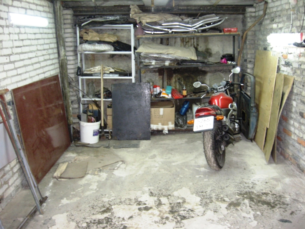

У тебя и байк есть))). Места хватит всем?
Байк не мой ) просто попросили поставить пока место есть..

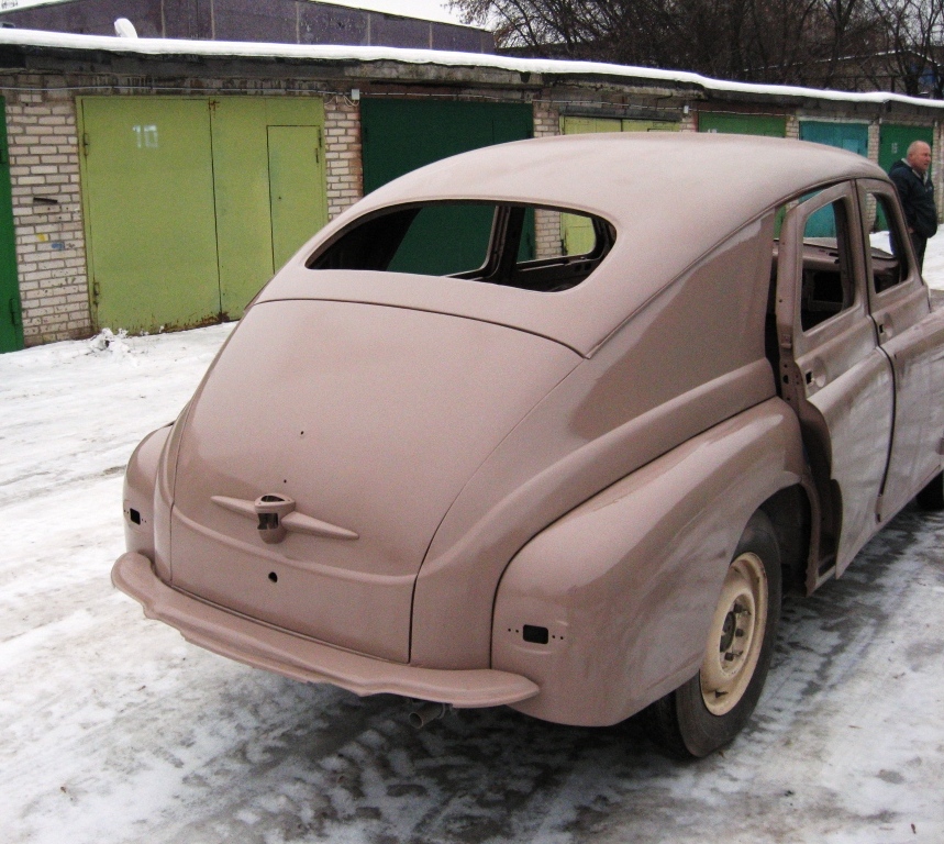

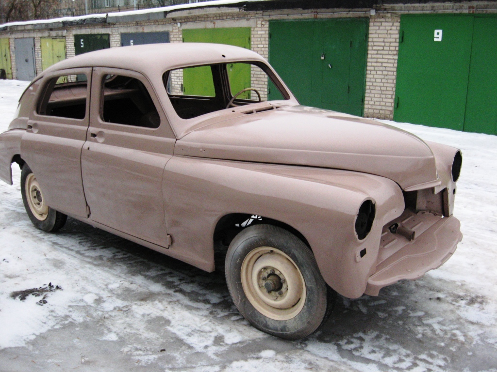

Покрасили второй слой... есть недочеты мелкие и кое где есть подтеки(самое обидное).Вобщем я ее забрал в свой гараж и по весне буду заканчивать сам - шпатлевать и класть еще третий слой,когда станет тепло.Пока есть чем заняться кроме кузова.

Красота!
Весной посмотришь и всё понравится! :D

да отлично получилось. :D цвет на фото непонятный меняется постоянно.
Вроде одинаковый ... без вспышки фоткал,на последнем просто немного темнее получилась фотка.

ash-oldgaz сказал(а):
Красота!
Все равно есть очень много недочетов которые я буду исправлять.. общий вид в целом конечно нормальный,но из мелочей складывается целое )
16 358
10 926
просто на улице пасмурно.
9 474
13 205
Красота!
Ну в общем ДА! Но практика показывает, что после сборки какие-то недочёты в окраске совсем не бросаются в глаза. Всё зависит от твоих финансовых возможностей и амбиций!
