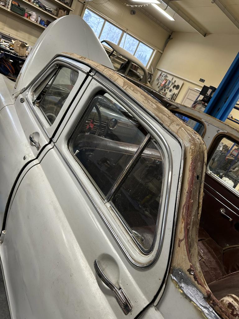

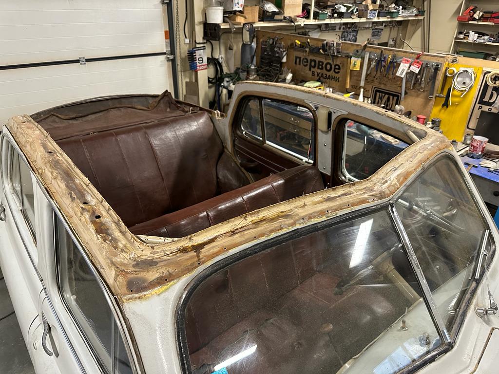

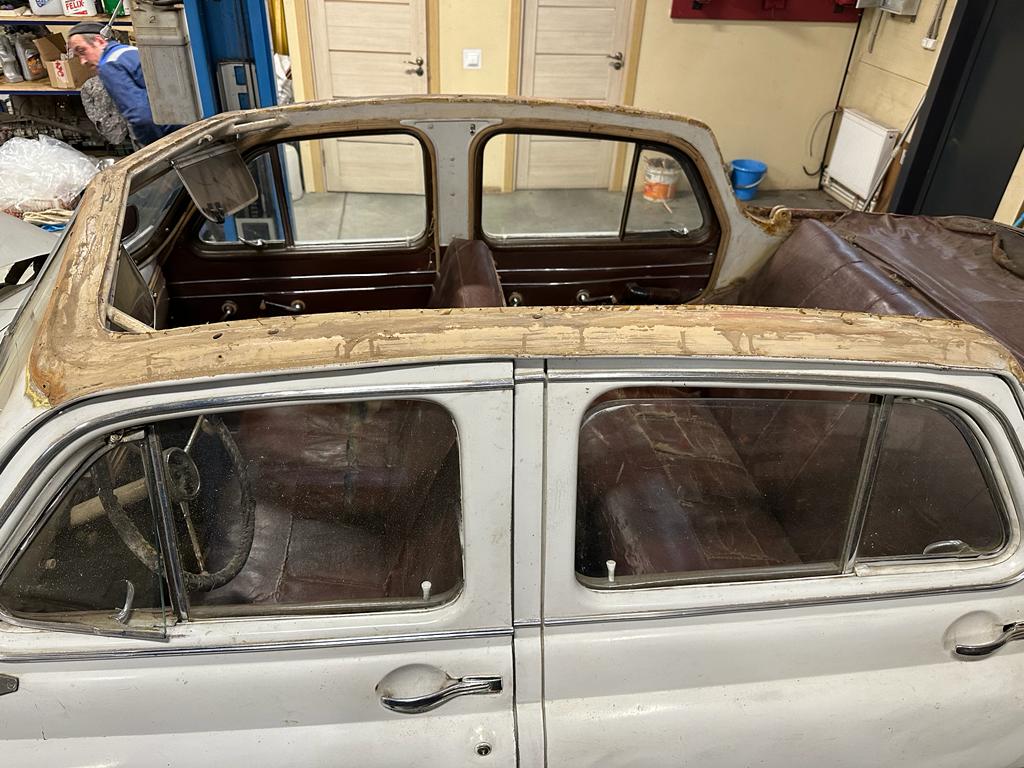

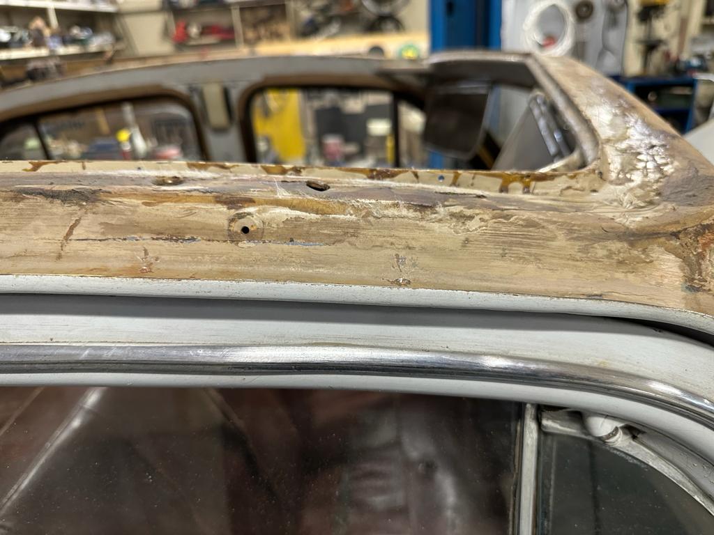

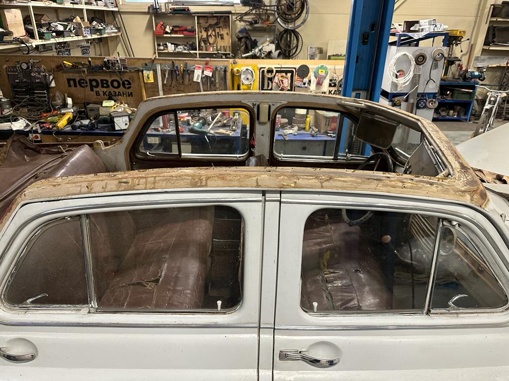

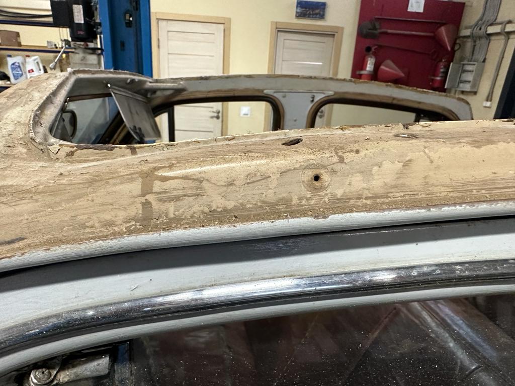

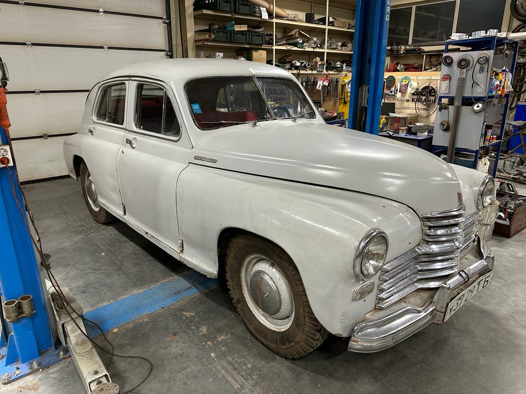

Крыша была нахлобучена без сварки на заклепках, стыки пропаяны оловянно-свинцовым припоем. Вот состояние после демонтажа

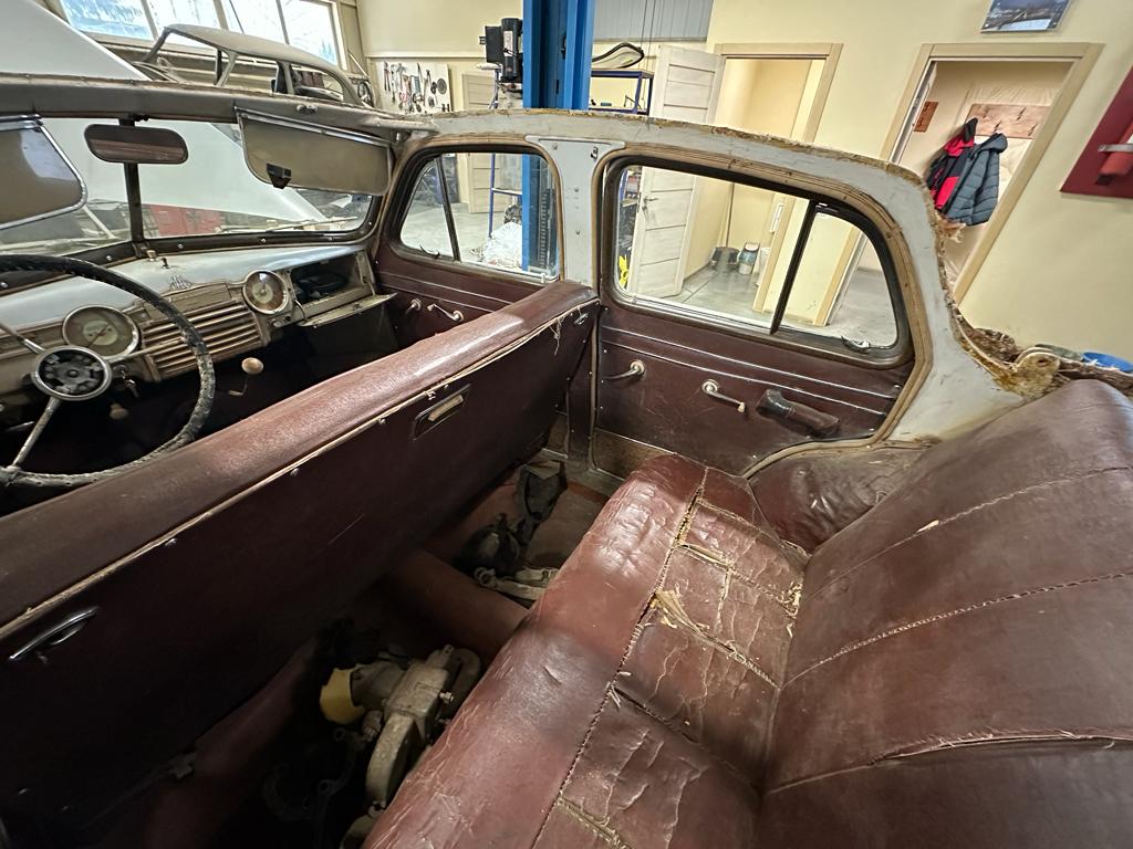

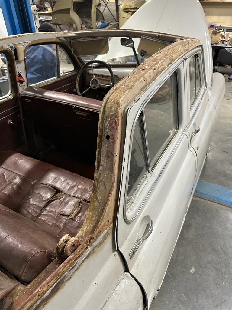

Оказывается на верхнем коробе кузова над дверями только одна кнопка должна быть. Сколько видел реставрированных машин, везде по 3 на сторону. Посмотрел оригинальные фото тех лет, попадаются и с тремя. Скорее всего изменения по годам. Но здесь 100% кнопка одна на сторону в оригинале. Автомобиль 1950г выпуска, шасси 36569, кузов 6588

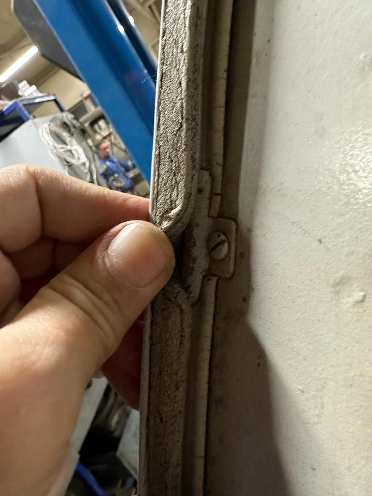

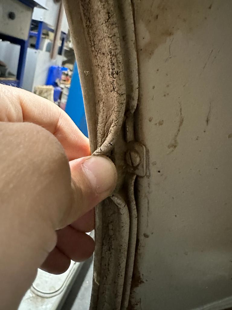

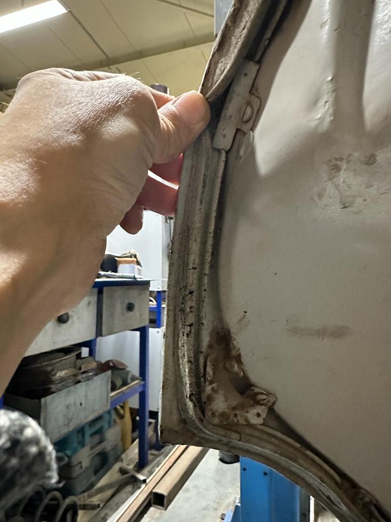

Никогда раньше не видел - хитрые пластинки прижимают уплотнители дверей. Везде одинаково симметрично, похоже на завод. Похоже тоже с какого-то периода изменили крепление уплотнителей.

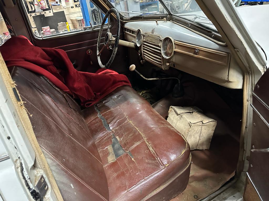

Поздравляю, хорошая машина. Многому можно поучиться у нее. Сделайте 1000 фото перед разборкой. На ней есть информация, которой нигде больше нет. При сборке станет понятно о чем я говорю ))

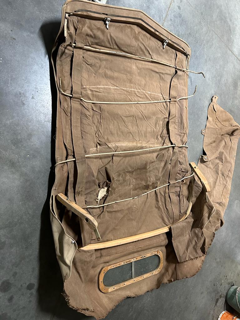

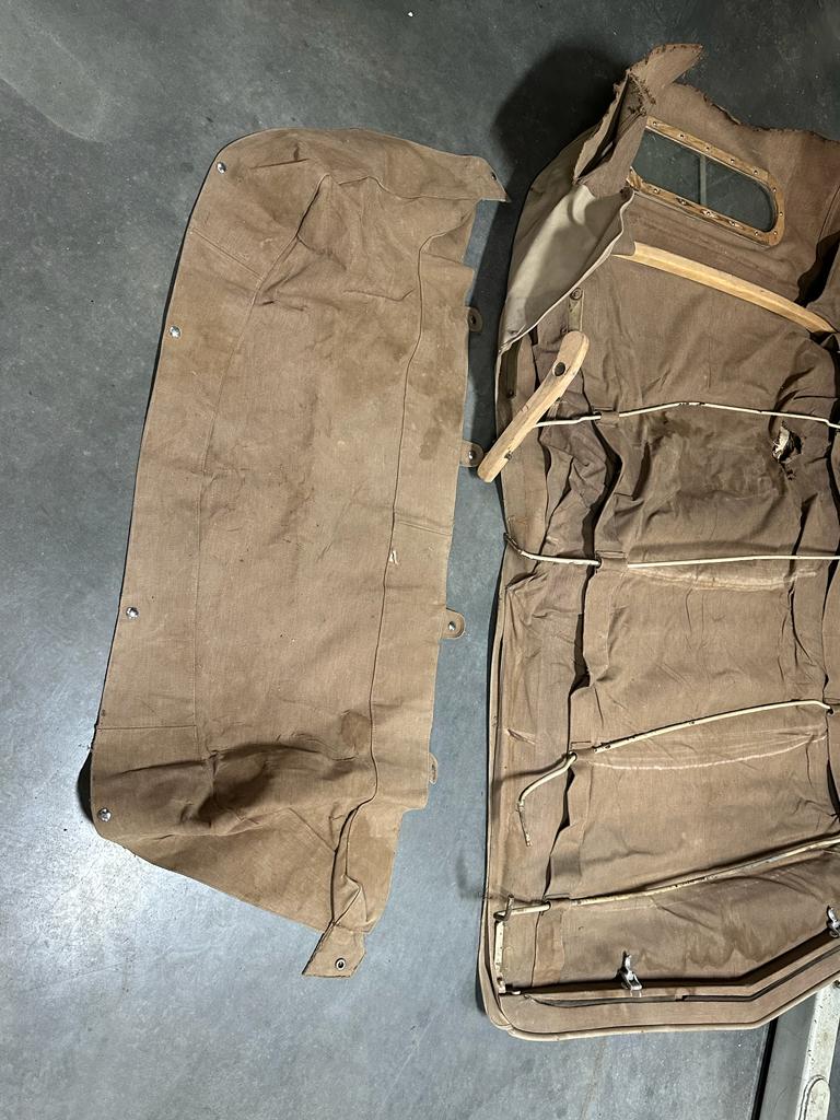

и тент, с капющёном, остался новый.
естественно, использовать на отреставрированной машине его будет невозможно. Но понять правильность шитья, для изготовления нового, очень годится

Держатели уплотнителей упразднили в 50м году
Albert
19.10.2011
20
Реакции: Александр3151
13 031
4 805
Да, на все ранние

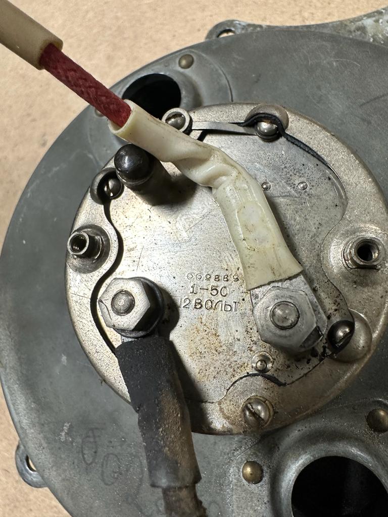

Возможно будет полезно. Часы АЧП уже выпускались в первом квартале 1950г. А этот кабр был выпущен, вероятно, в мае 1950г. Отец предыдущего владельца пригнал автомобиль в Казань в июне 1950г из Москвы.
