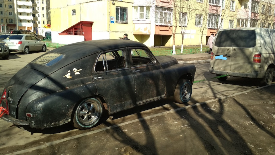

Поэтому было решено отдать другому электрику. Вызвал его к себе. Он оценил масштаб работ и сказал, мол пригоняй.

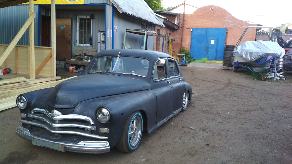

Ну раз так, то надо и машину к перегону подготовить. У меня тут как раз выдалось несколько свободных вечеров ибо я потерял свою любимую помощницу на время.(не будем об этом)

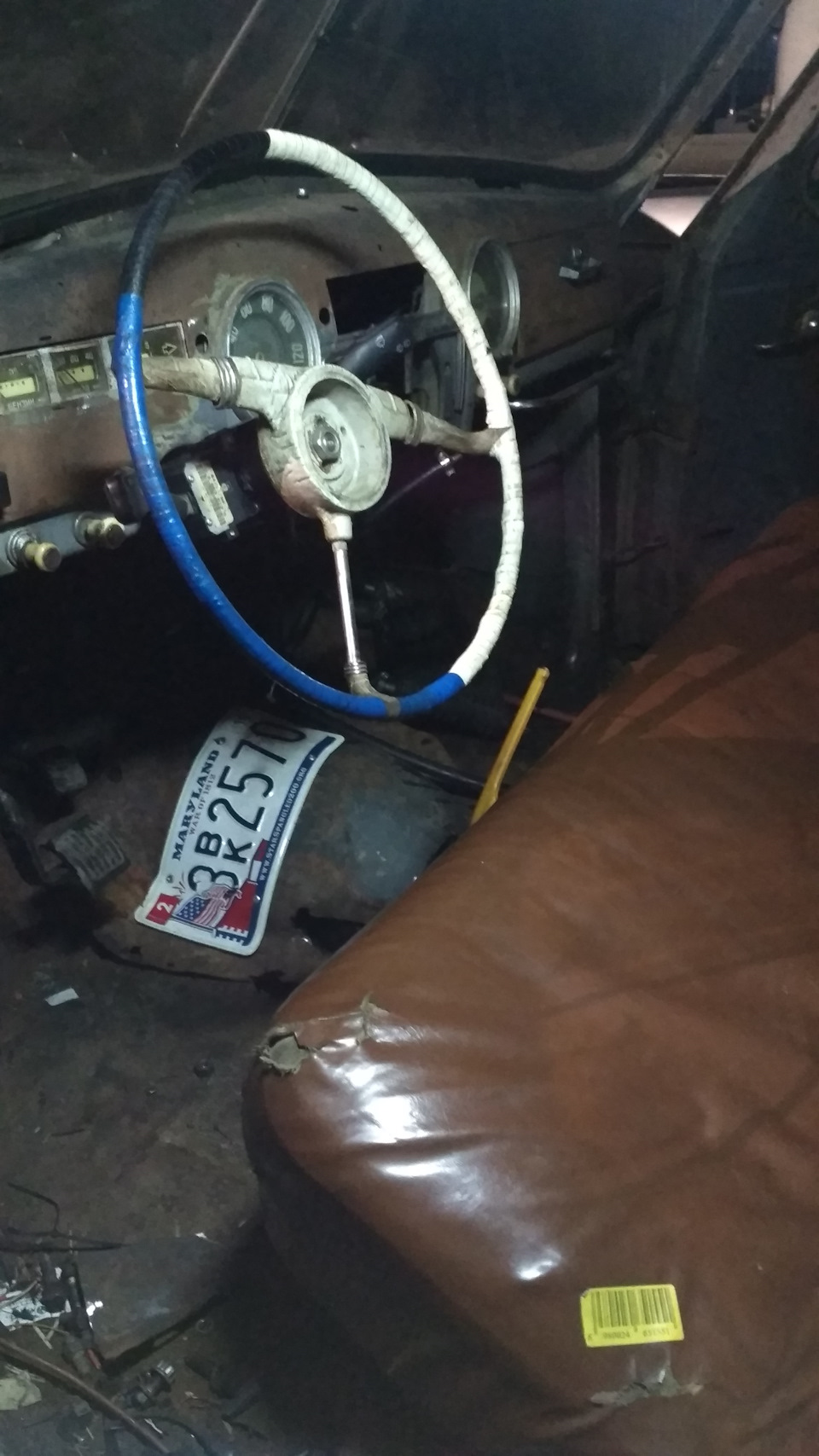

Первая задача была — выгрести весь хлам из "СтарогоЧерепа" . Прошу заметить, что это заняло у меня около 2 часов! Сколько же ненужного барахла там лежало. Это и рулевые карданы и тяги, рычаги, тросы, трубки. Все что мне казалось нужным оказывалось внутри .
Вторая задача. — зафиксировать сидение, так чтобы ноги в руль не упирались. В итоге, я его на спинку положил сижу теперь низко, зато удобно . (для справки — сидение у меня пока болтается временное от какого-то мелкого шевролета)
Третья задача. Устранить течь антифриза. А тек он, так как корпус термостата был плохо притянут. А плохо он был притянут, так как в том году болт не по резьбе пошел и после совсем резьбы не стало в теле впускного коллектора.соотв. болт там просто держался на герметике.
Тут у меня и был затык. Не нашел метчика и дрель (чтобы рассверлить) закрыта была под ключик на складе. А ключик у механика. А механик дома. :)
Третью задачу я переложил на следующий день. Ушел я домой часов в 11 вечера. Но оставались силы на следующий день.
Соотв.как только работа кончилась, я приступил к недоделанному делу. Теперь уже прикупив метчик и заимев дрель. ( Честно, боялся, что ничего не получится, так как выяснилось, что помимо резьбы сорванной, там еще с прошлого раза оставался кусок болта и он может мне всю малину испортить :) Но тьфу тьфу. похоже, что нет. Рассверлил. Какую-то резьбу сделал. Притянул. И пока проблем нет. (и надеюсь не будет)
Далее, проверил держат ли баллоны воздух. И на всякий случай подпер зад.
В целом, машина на мой взгляд была готова ехать.
На следующее утро я заехал и закупился всякой мелочевкой по электрике. Фонарики, птфки, стопы. Лишь бы было с чем ребятам работать. Также купил огнетушитель и знак аварийной оставновки! Для транспортировки (на всякий случай)

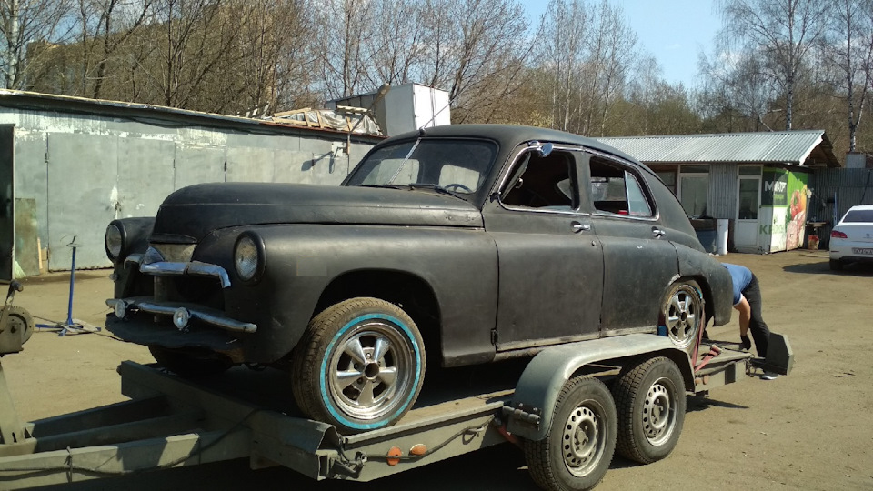

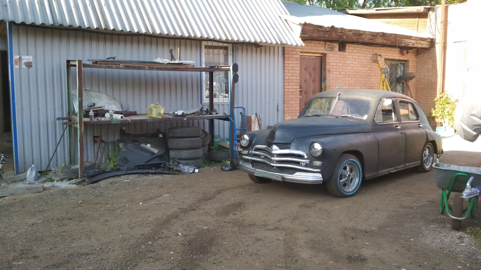

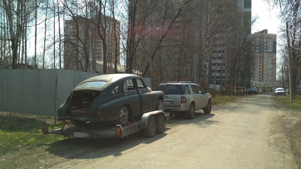

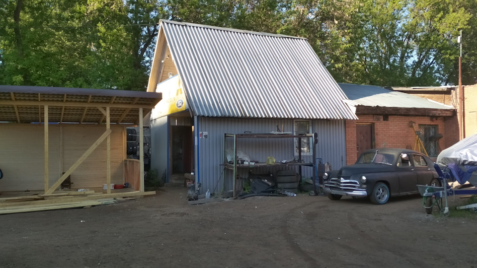

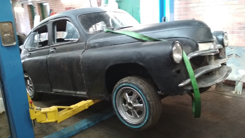

Начали готовить вариант 3 подкат был разобран (для удобства хранения мы его всегда ставили вертикально и колеса снимали ). Я попросил своих сотрудников собрать его . Пока они собирали, я с коллегами решал как же все-таки ее тащить. Жопой на прицепе или мордой. Методом "подъема морды на подъемнике до высоты подката", мы определили, что можно тащить "мордой" вперед.
140945

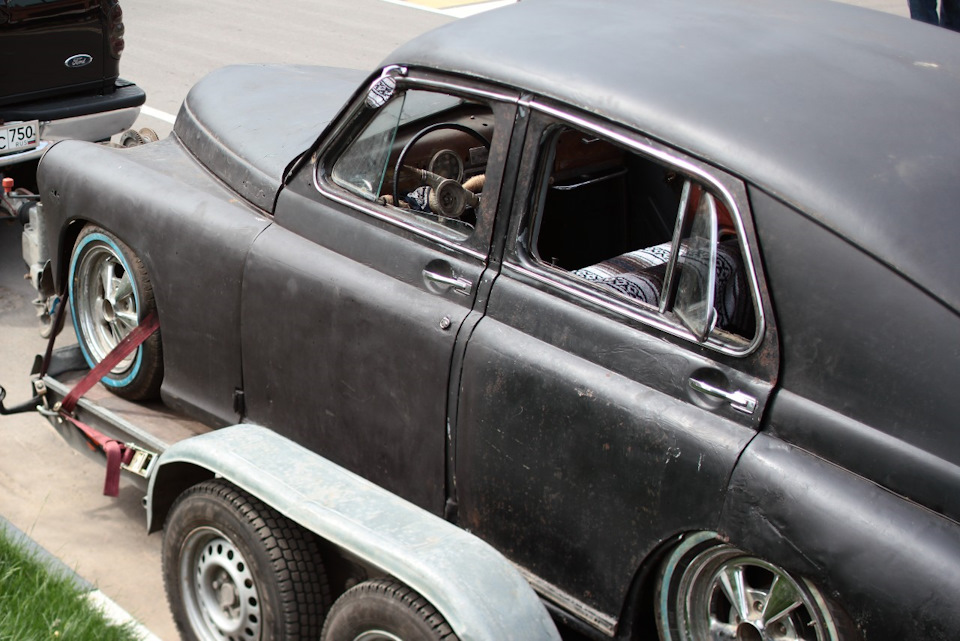

Ну теперь оставалось только выгнать тачку и затащить ее на подкат.ну и что вы думаете. Замял фартук. Обзорность никакая. Карб не настроен, то рвет, то глохнет. По итогу, советчики-регулировщики наговорили, насоветовали, и я фартуком наскочил на стоящие у забора запчасти.

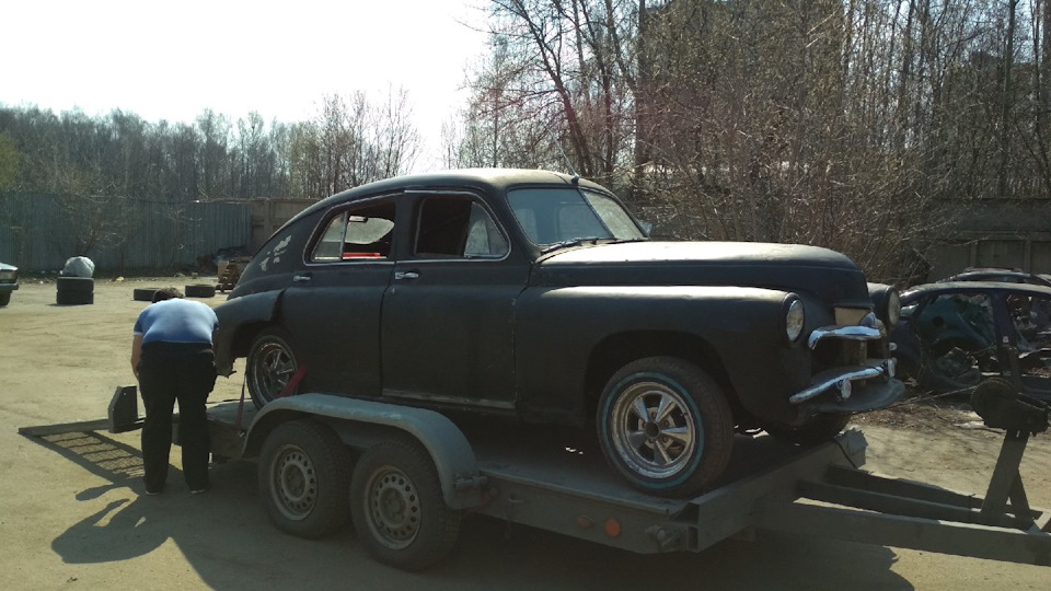

Ладно. Затаскиваем на подкат . Рвется трос… дальше… с горем пополам, я на подкате, машина тащится. Выезжаем.
И опять не успеваем проехать 100 метров, блокируется заднее левое колесо, я понимаю, что суппорт трет об диск. (видимо плохо проточил) . Я бегом за диском от соболя. Ставлю это запасное колесо и мы едем дальше.
Пока стоял менял колесо подошел дедушка, предложил купить победу без доков на запчасти. Мол мне еще пригодятся, моей-то победе считай конец) Обменялись телефонами.

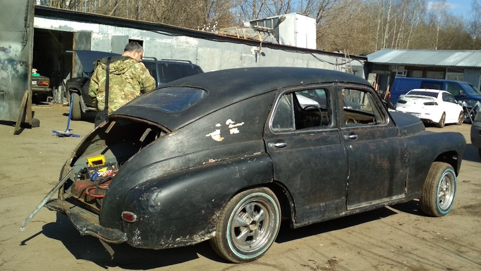

В итоге, в 3 часа дня мы добрались до электрика. ( для справки, вышел я сегодня на работу в 8) Честно. Лучше бы эвакуатор вызвал :) А я хотел. Но все меня отговаривали. Нуууу зато с приключением.
Когда приехали к электрику все местные были в шоке от увиденного. Кто-то говорил, что это мерседес, кто-то говорил, что это Волга. У всех автомобиль вызвал бурю эмоций.

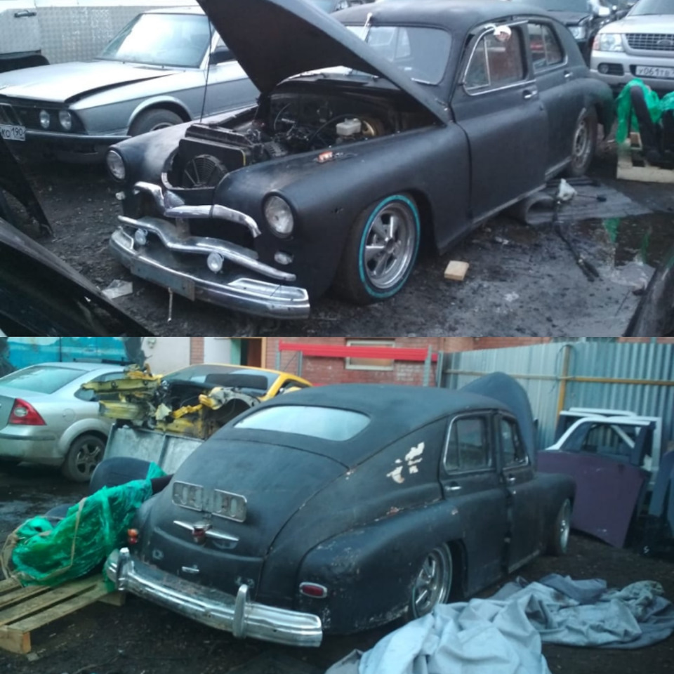

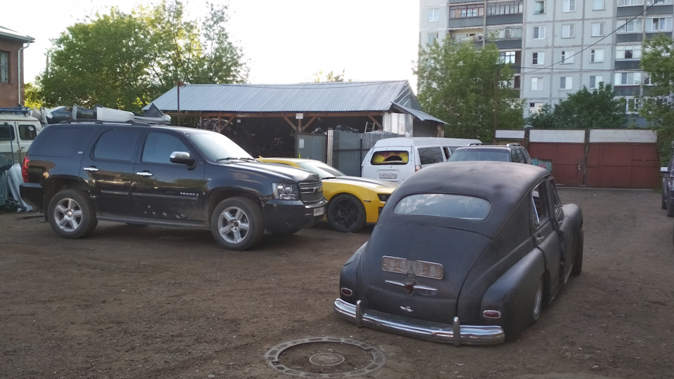

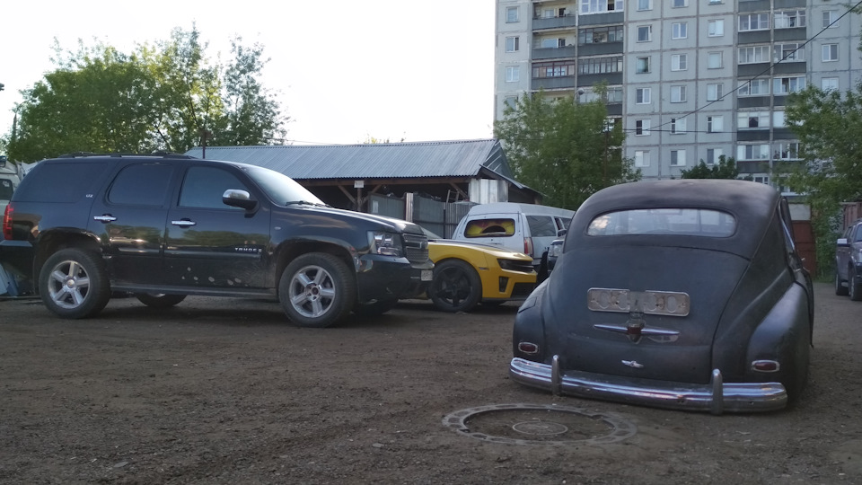

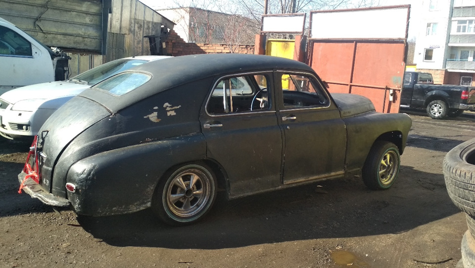

Я сегодня в Инстаграм выложил несколько фоток … и посыпался шквал вопросов.
Здесь я постараюсь объяснить, что произошло.
Для многих мой автомобиль — это хлам, груда железа, металлом. Для меня это нечто большее. Я стараюсь сделать стильно (пусть и выбрал я не совсем верный и понятный для многих путь). До сих пор не могу понять правда, насколько грамотно можно применять слово Rat к моему проекту (да и вообще этот термин в России). Рэт роддинг это не совсем про эту машину. Это про ржавые родстеры со свалки с нормальным злым мотором. Rat look настолько широкое понятие, которое нахлестнуло нашу страну в 2010-2014 годах. Что понять, что привязанная ржавая лопата к бамперу и вырезанная ржавая дыра в капоте в виде серпа и молота — это треш. А выгоревшая краска и следы от ржавчины, при этом идеально открашенная подкапотка — это стиль…
Именно такие чувства переполняют меня сейчас. Меня одолевает печаль. Что я не совсем верно донес идею и мысль до электриков (философию постройки :). Сразу скажу, что вопросов к ним у меня нет. Вообще никаких. Они четко выполнили свою работу. Им сказали сделать свет — они сделали. Сказали сделать так, чтобы поворотники и стопы работали — они сделали…
Скажем так. Я их просил сделать основу! Они сделали.
Вину беру полностью на себя. И постараюсь исправить.

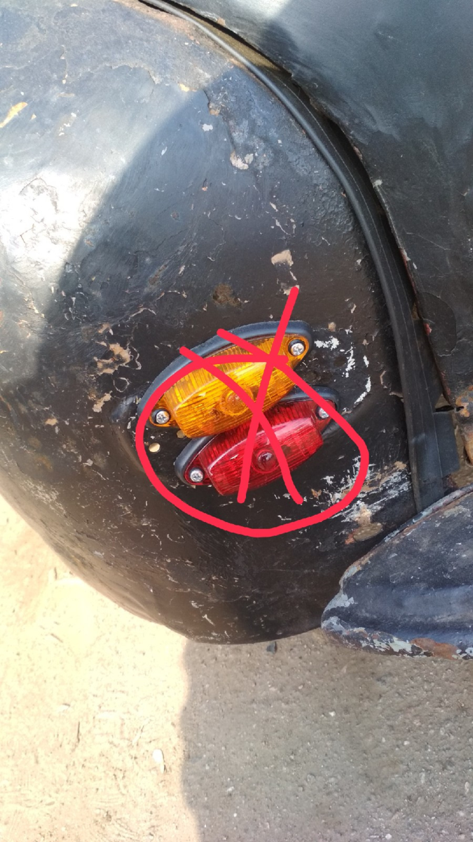

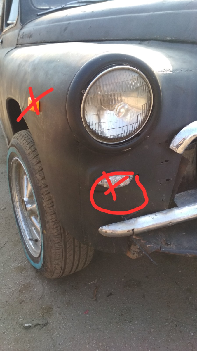

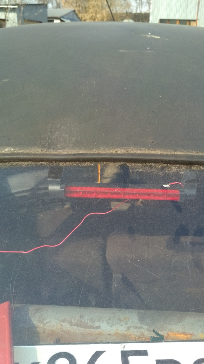

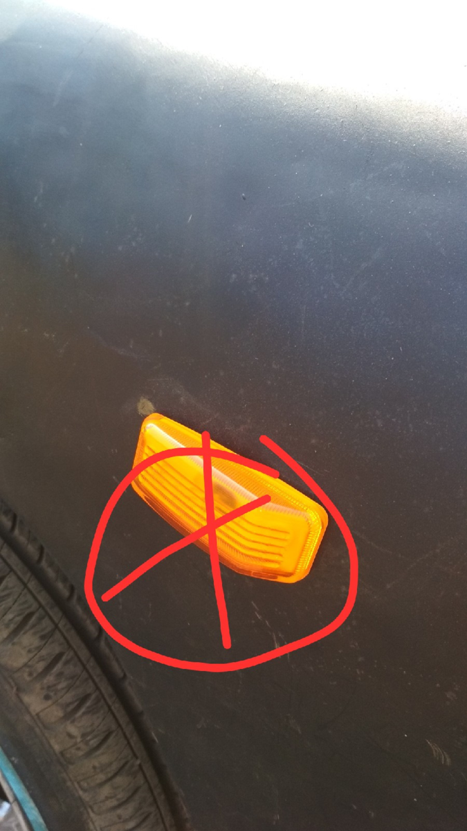

1) Ребята просверлили крыло и поставили повторитель. Моя вина в том, что когда отдавал им горсточку светотехники… я подсыпал им туда пару повторителей…, ой, не нужно было это делать :) Видимо дыра в левом крыле была руководством к действию… хотел я ее заварить еще в том году. но поленился… зря)
140947
140948

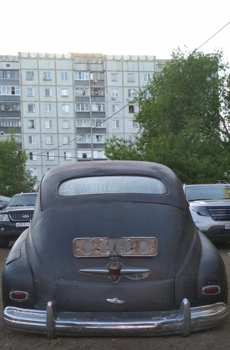

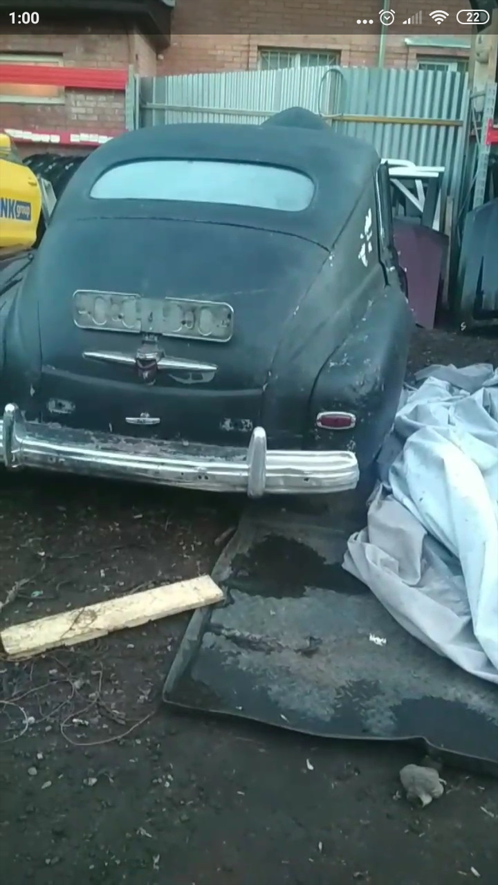

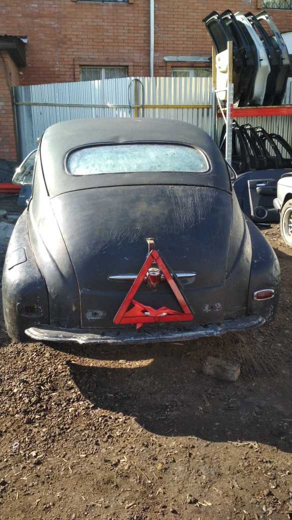

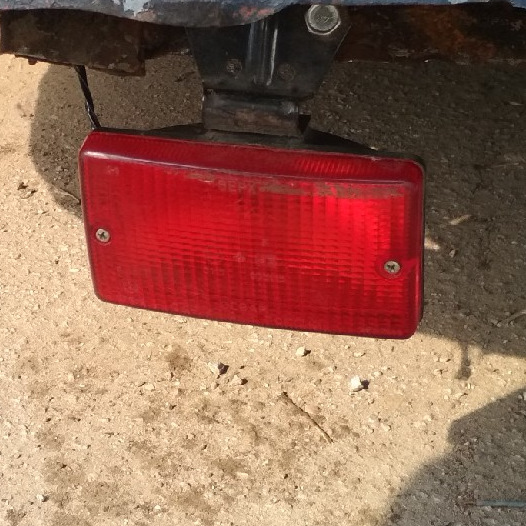

2) соответственно, такая же "печаль-беда" произошла и сзади. Когда я им давал 3 фонаря . Я не хотел, чтобы они ставили все :) А проявили фантазию. Типа этот подходит. а этот нет. :) Но увы! Видимо . Стоило им объяснить… а я спешил .
140949
благо дырки маленькие, заварим. Эх . надо было им стоковые фонари дать… Ладно сами поставим.
хотя опять же мысль такая, что можно вообще все как на ледследах заварить. И сделать стопы в бампере.
Но смотря на флитлайны. И на победы. Я понимаю, что фонари стоковые достаточно гармоничны.
Сами поворотники я думал под заднее стекло поставить. Типа вроде как и есть. И вроде как и в глаза не бросаются. Например вот этот стоп сигнал я пока даже оставлю…
140950
Хотя есть мысль сделать вокруг номера, стоп и поворотник.
3) Вот это я вообще не понял. Таких пожеланий не было
Они видимо не поняли, что машина ложится на брюхо. Хотя говорят, что она застряла у них на въезде в бокс :)
4) Беда номер четыре. Эх. Вот как раз тут у меня вспоминается RATLOOK Хахахха. прям вот самый что ни на есть адский "Русский кастом". Такой, что аж глаза режет. Вот оно. То чего я боялся. Просил тумблеры и переключатели поставить простые, от уаза например. Но увы. Тут мы совсем не поняли меня, что стилистически, пусть это даже гнилое старое ведро с профилями, это никак не вписывается. Ну убрали бы куда нибудь под торпеду. Увы, нет.
Видимо придется мне это прятать.

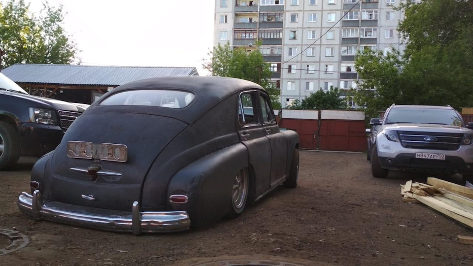

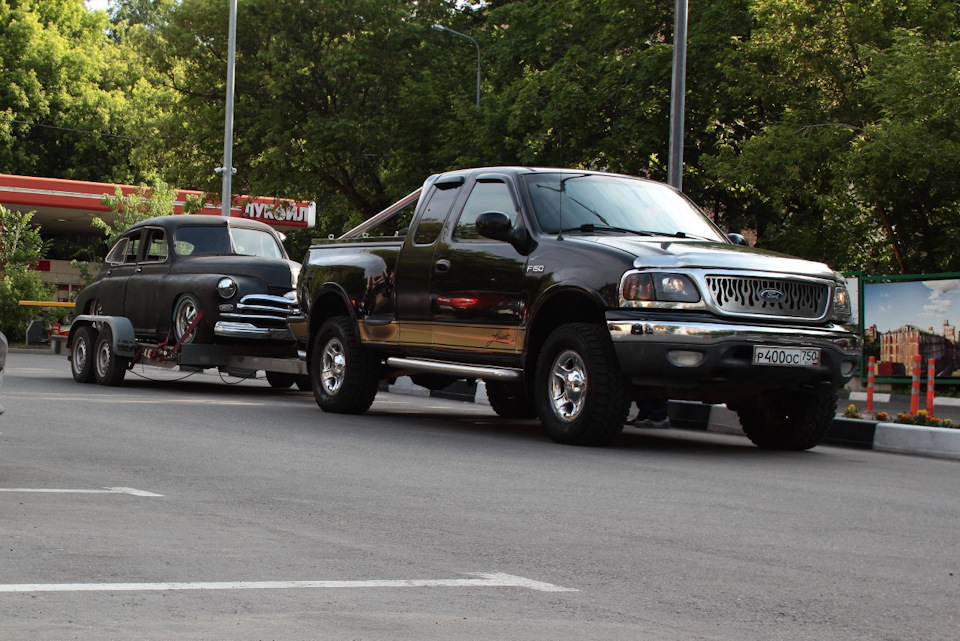

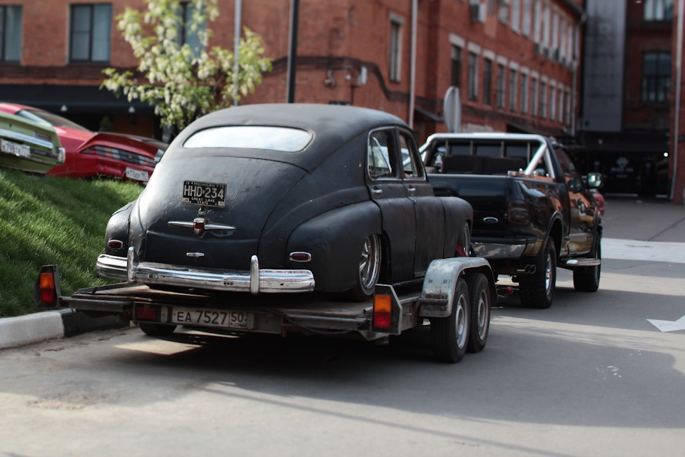

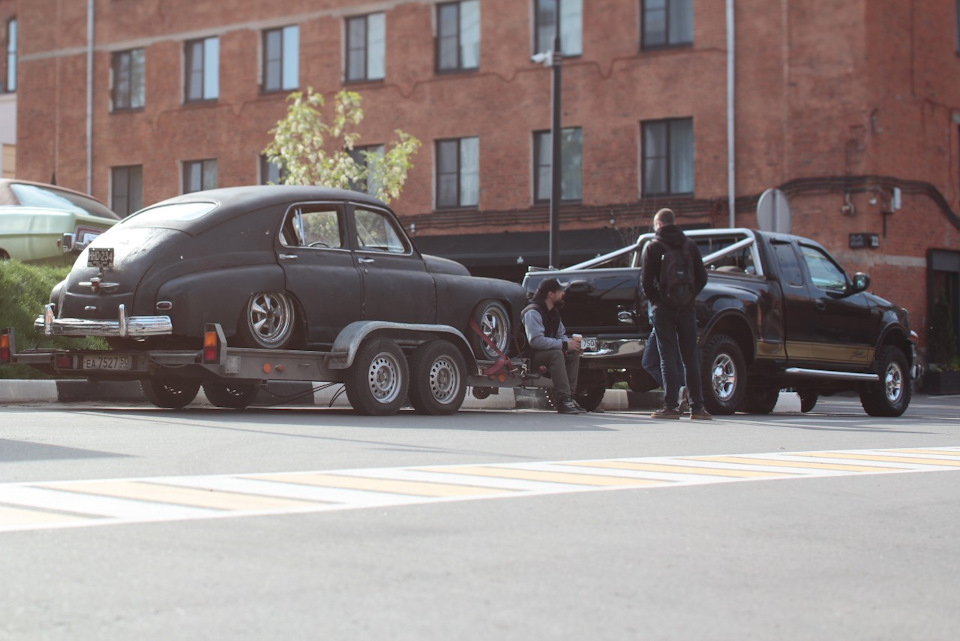

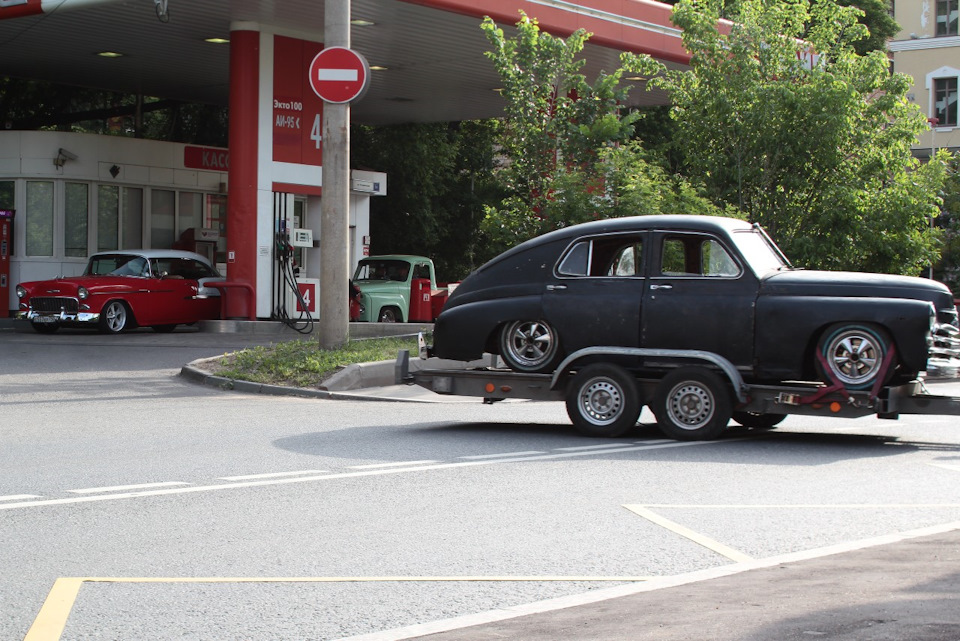

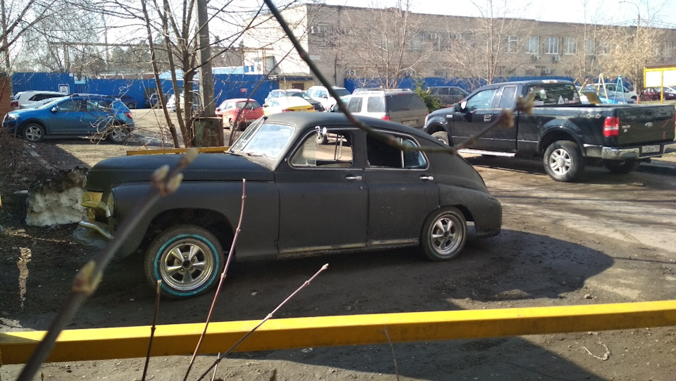

Ну и парочку прикольных фот победы на лафете.
Вот такое мне нравится. Америкос тащит на лафете Лоурайдера Бомбу…ой ретлук хахахахах…
Форд кстати такой же как у меня.
замазал колхоз типа как должно было быть хахахахах
Полный размер
блин птфки не убрал. Должен был прифотошопить трушные желтые…и одну. ну ладно…
Полный размер
тут крагар еще заместо запаски поставил (я вроде рассказывал ранее, что суппорт задний левый шоркал о диск)
Полный размер
какие-то такие дела.

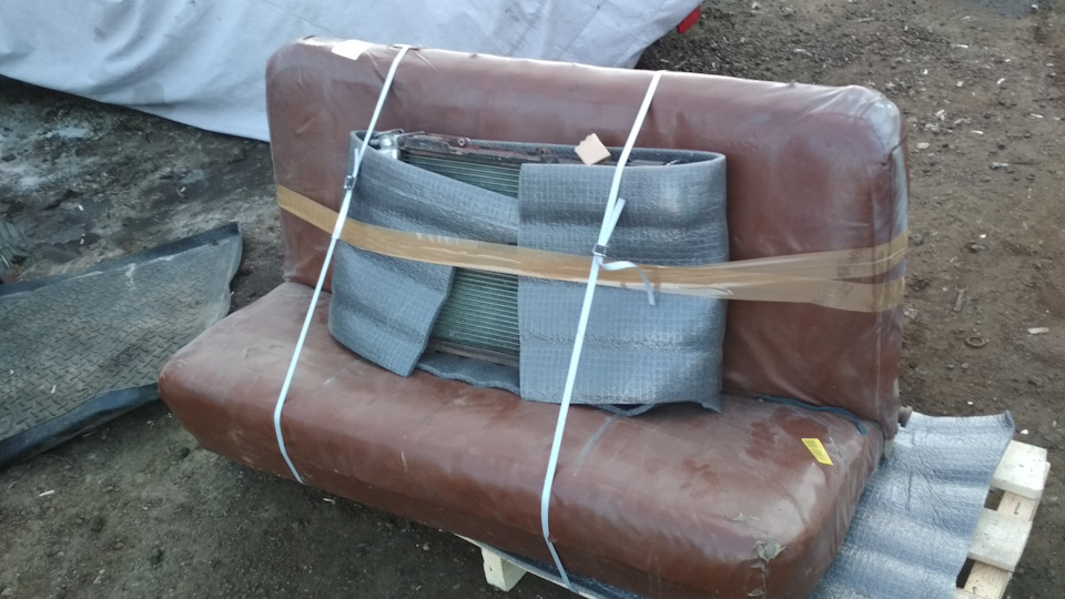

Как же я благодарен Апрелю. Не припоминаю, чтобы я в 12 часов ночи в толстовке ковырялся в этом месяце раннее ( "в этом месяце" — я имею ввиду апрель как весенний месяц вообще.)
Сегодня пришла большая посылка от Вани Тэга .
140961
1. Это я у него купил радиатор на 3102…
2.он мне за халяву отдал диван победовский.
Как же я был счастлив, когда сегодня забрал его…
Ибо диван, который стоял ранее мы подготовили под перетяжку. (Нарезали паролона и ткани.- Только степлером скрепить)
— если мы его поставим он быстро запачкается. Ибо ткань там такая… маркая… К тому же черно-белая.
Поэтому диван Вани идеальный вариант. Он легко оттерается.

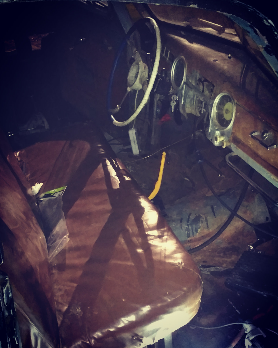

Что я сегодня сделал.
Первое — снял" шифтер", поставил диван (прикрутил на 2 болта)
Так как диван теперь на месте, можно замерять расстояние до шифтера. Что я и сделал.
В итоге тягу укоротил.
Шифтер передвинул вперед. Закрепил. (Насверлил дырок и болтами прикрутил )
Далее поставил кожух коробки выпилив лишнеее
Все это примерно выглядит так.
Пледом мексиканским накрою.
Самое главное теперь на ходу проверить.
Скоро просверлю впуск вставлю штуцер и выведу норм на вакуумник
140962

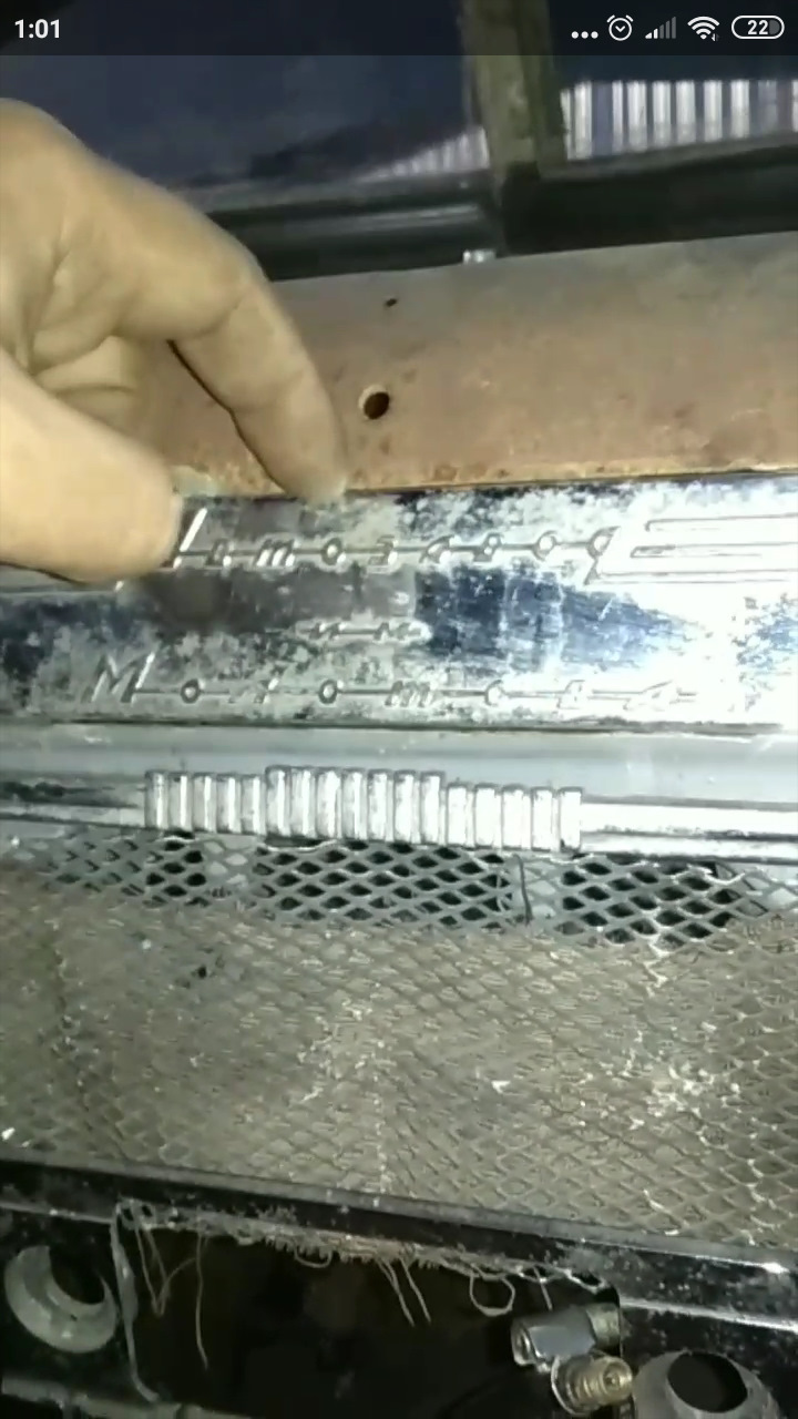

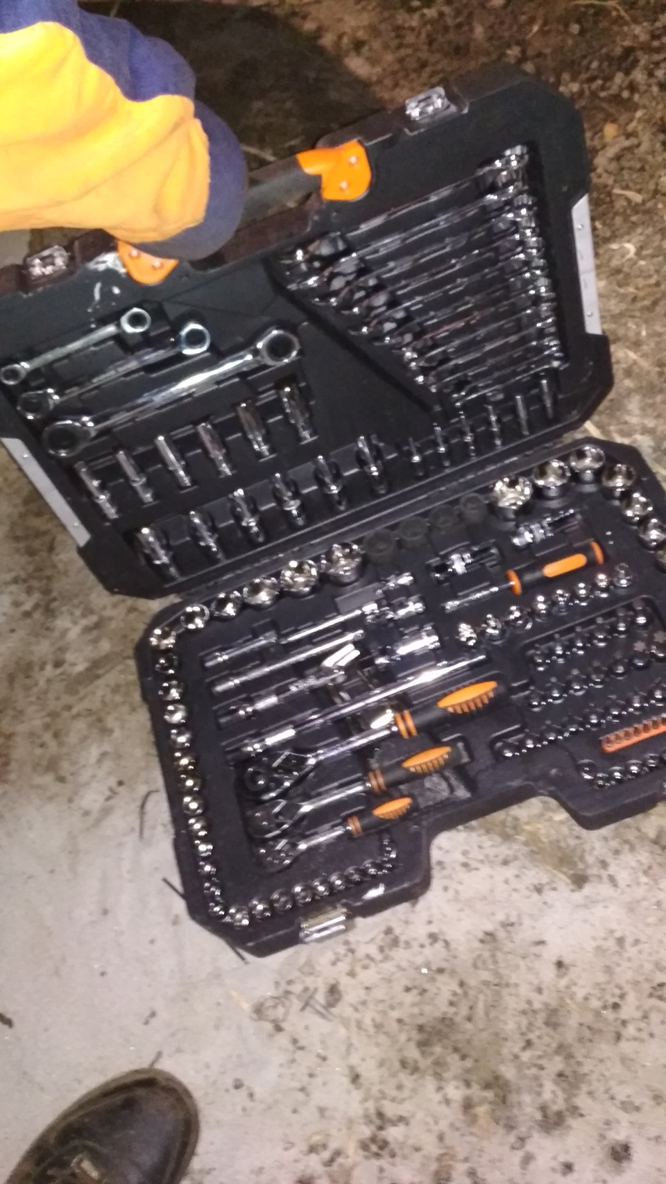

Достал из кладовки набор, который мне в свое время подарила Алена.
За что ей низкий покон
Полный размер

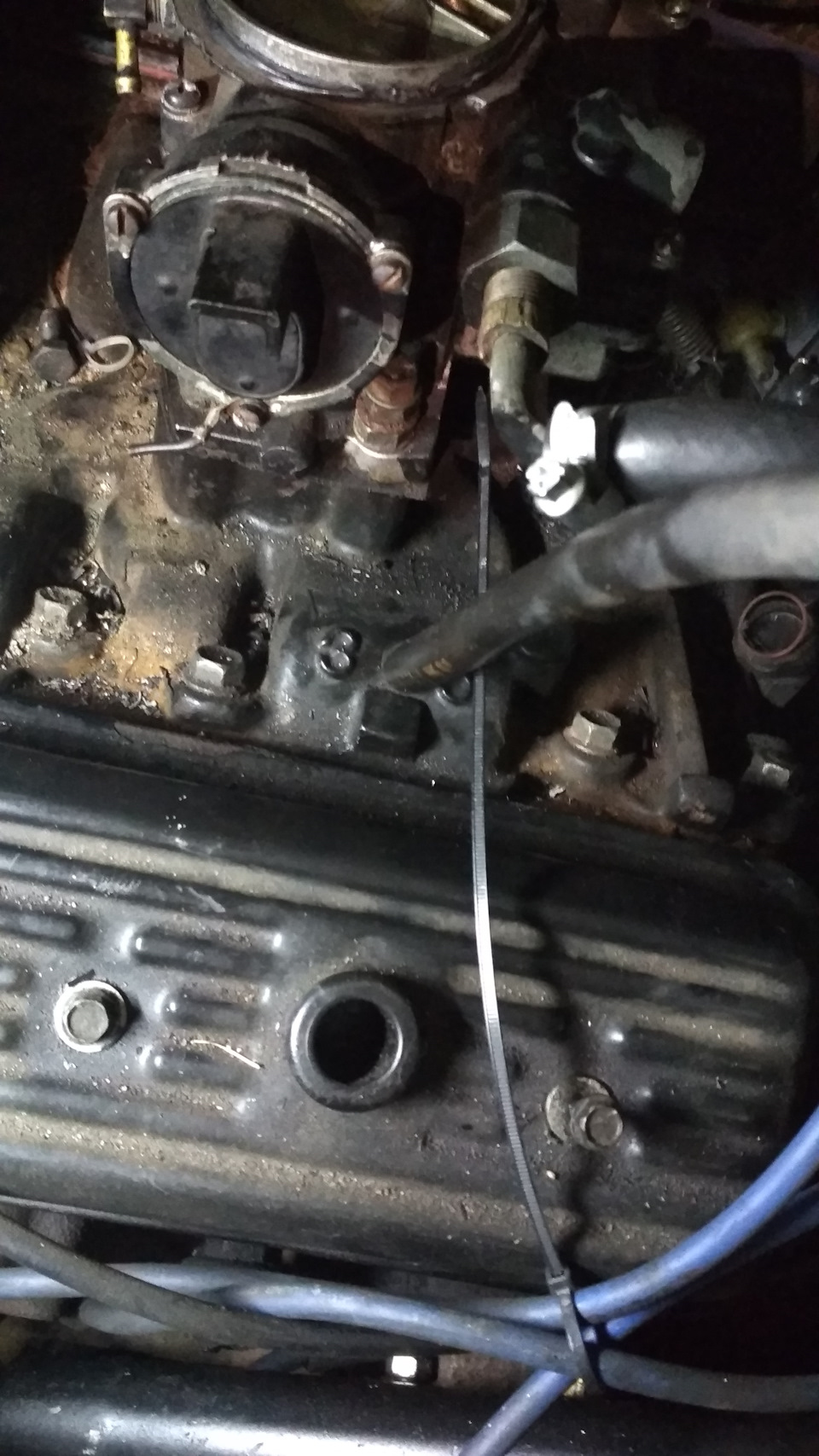

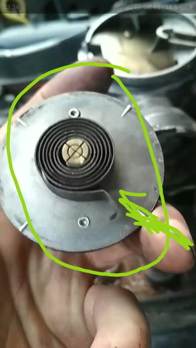

И начал ковырять карб . Осмотрев другие карбюраторы подобного типа заметил, что верхняя заслонка замечательно отпружинивает, моя же не хочет отрабатывать назад из большинства положений. начал ковырять, точно! Пружина провернута. По итогу провернвли ее и заслонка начала отпружинивать. Как я понял теперь все это нужно четко отрегулировать вместе с ' винтом " холостого хода. Ведь я том году навертел много всего лишь бы она работала.
Потом вроде как пружинка нагревании разворачивается … Так что все окей.
В общем, буду ковырять, но не ночью, а ьо всех соседий распугаю .

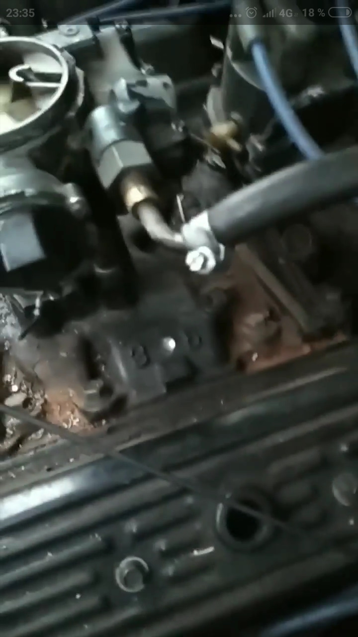

Пока с карбом первые подвижки произошли… Настроение поднялось и я решил доделать отверстие под штуцер на ваккуумную трубку . Просверлил впуск, нашел болт с отверстием, отпилил шляпку, рассверлил дырку и подсоединил… пока без хомутов.
Будет работать? Как думаете?
Я пока стоя на месте изменений не заметил.
Опять же все это надо проверить на ходу!

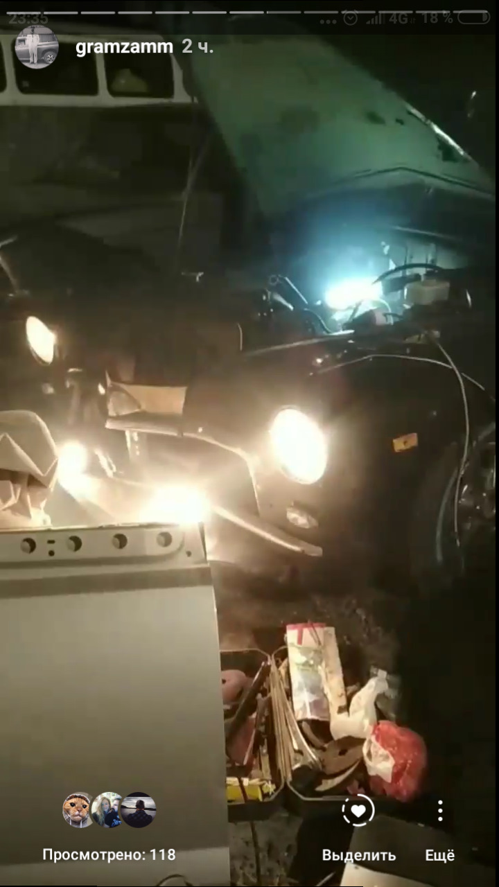

Ну и прикола ради. Точнее, ради того, чтобы душеньку порадовать приклепал номер на дыру крышки кпп. На многих ретродах видел подобное, всегда нравилось; дома номер лежал Америкий… я и решил мол "почему нет? ".
Полный размер

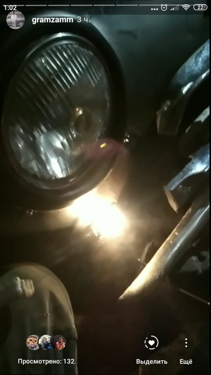

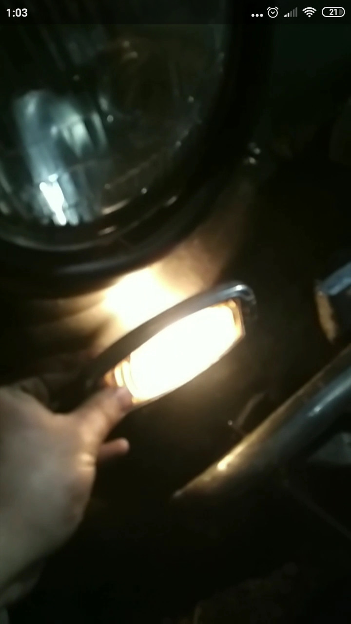

Ну и смотрел как фары воркают

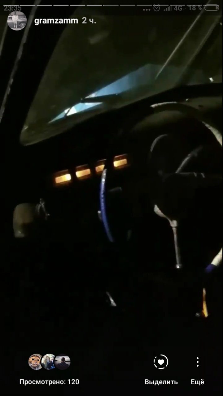

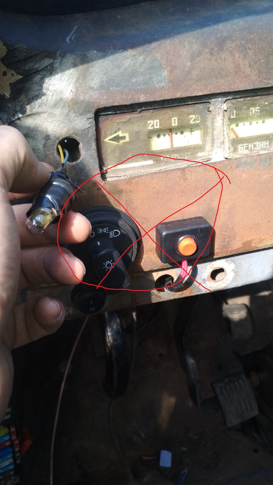

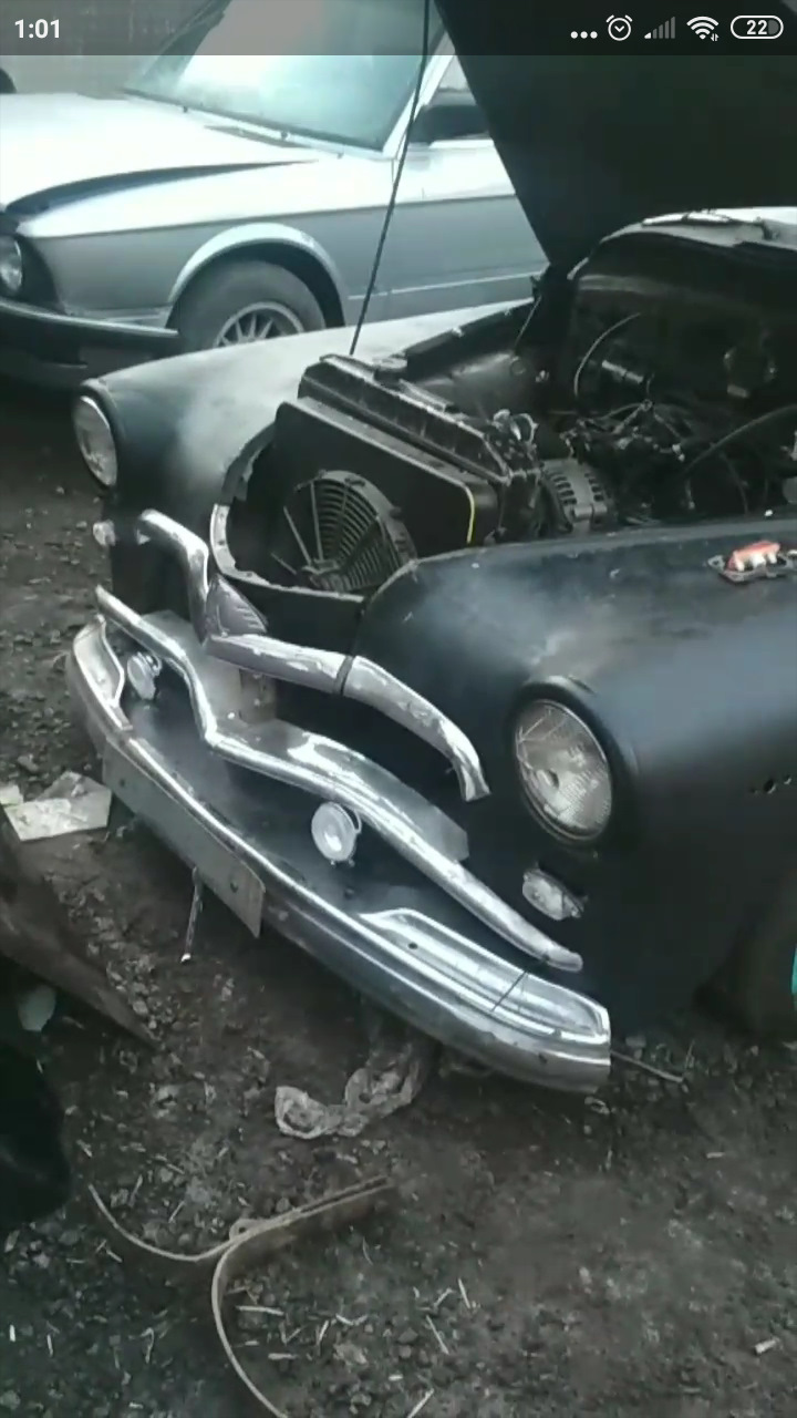

убираем фонари, которые нацепили электрики и делаем вот так.
Не скажу, что все сделал качественно. Но вид сразу другой. И на душе приятно.
также убрал красную кнопку с торпеды. и лампочку вниз убрал.
А вот с переключателем света печаль. Я его снял, а за ним дырень см 7 в диаметре. Ребята постарались. Пока оставлю.
Очень долго искал в своем бардаке подфарники. Искал и нашел! Ура.

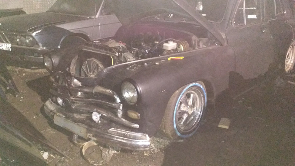

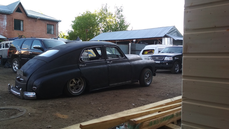

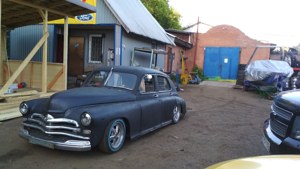

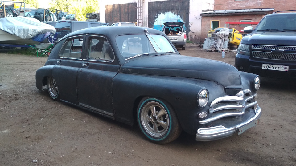

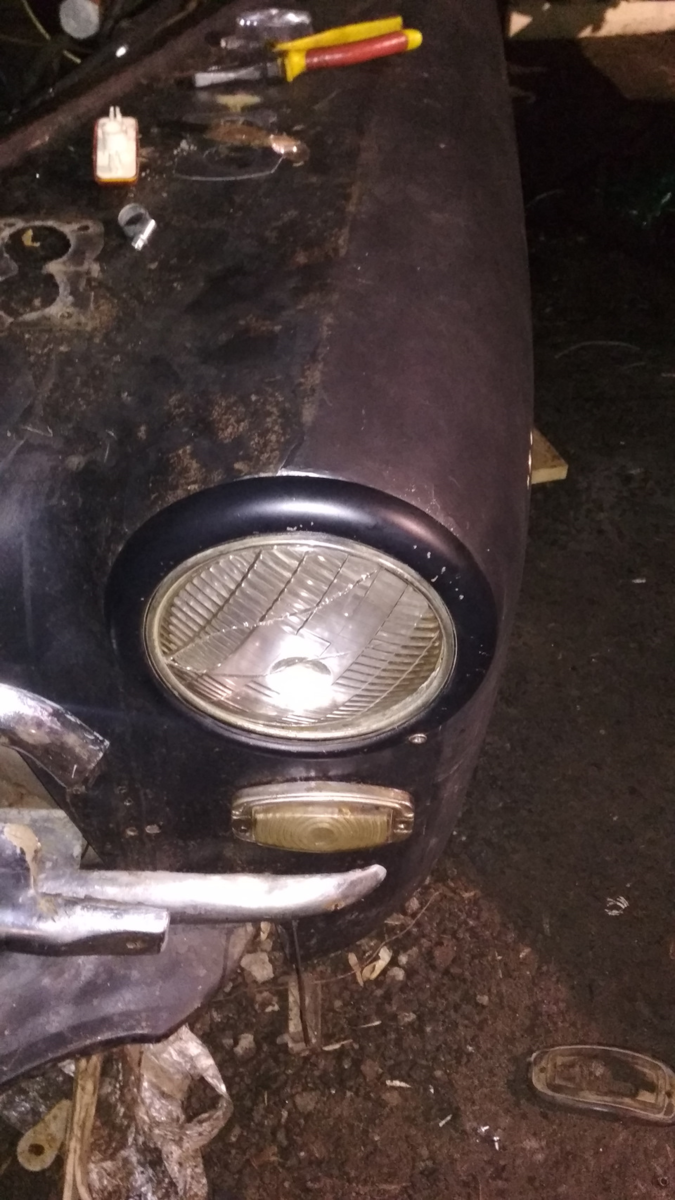

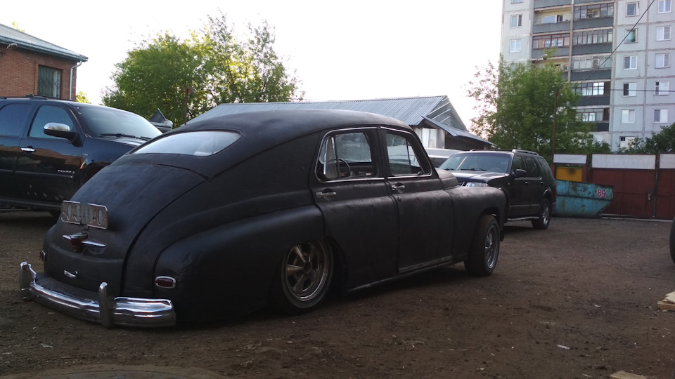

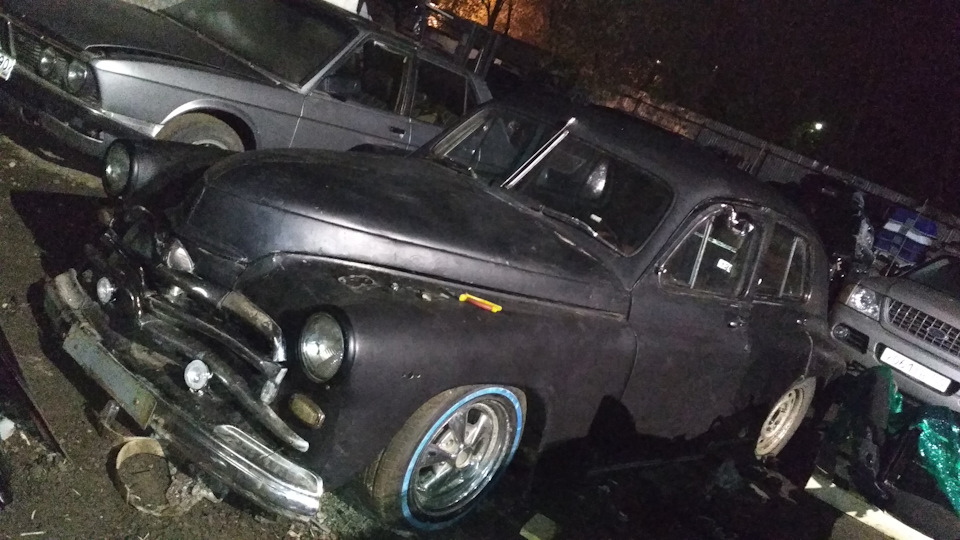

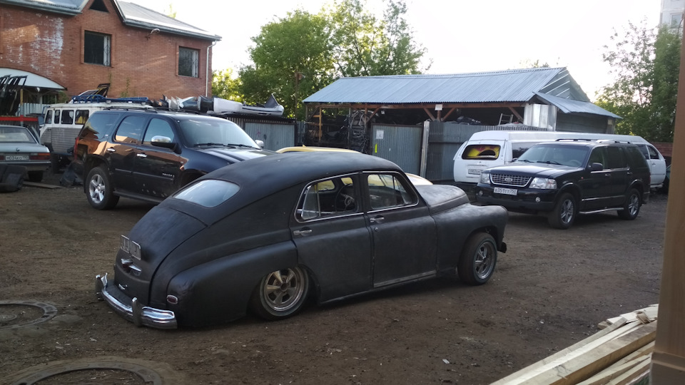

Собственно … поставил подфарники на ту основу, что осталась после электриков.
Конечно, не привычно. При этом есть один занятный и странный для меня факт… :
Я точно помню, что на левом крыле(по ходу движения) при покупке стоял подфарник. Почему сейчас он не встает как надо не ясно(дырки не совпадают). Нужно дырки пересверлить. при этом
Правый встал отлично! (Спасибо Алиби за крыло ещё раз… )
Кстати говоря, это в ход пошли запасы, которые мне ребята подогнали в свое время ! Это радует. Залез сегодня туда и понял, что мечтаю разггрести все и половину пораздавать и попродаватьь. Там добра хватает.
Но пока рано! Авто в процессе!)
пока искал на складе подфарники и фонари наткнулся на бампера… И руки зачесались …
Честно, не знаю, мне не привычно. Кажется все нагроможденным. Здоровым. Лишним. Хотел делать бампера как у шеви (поставить передний от уаза)
Ну а пока так.

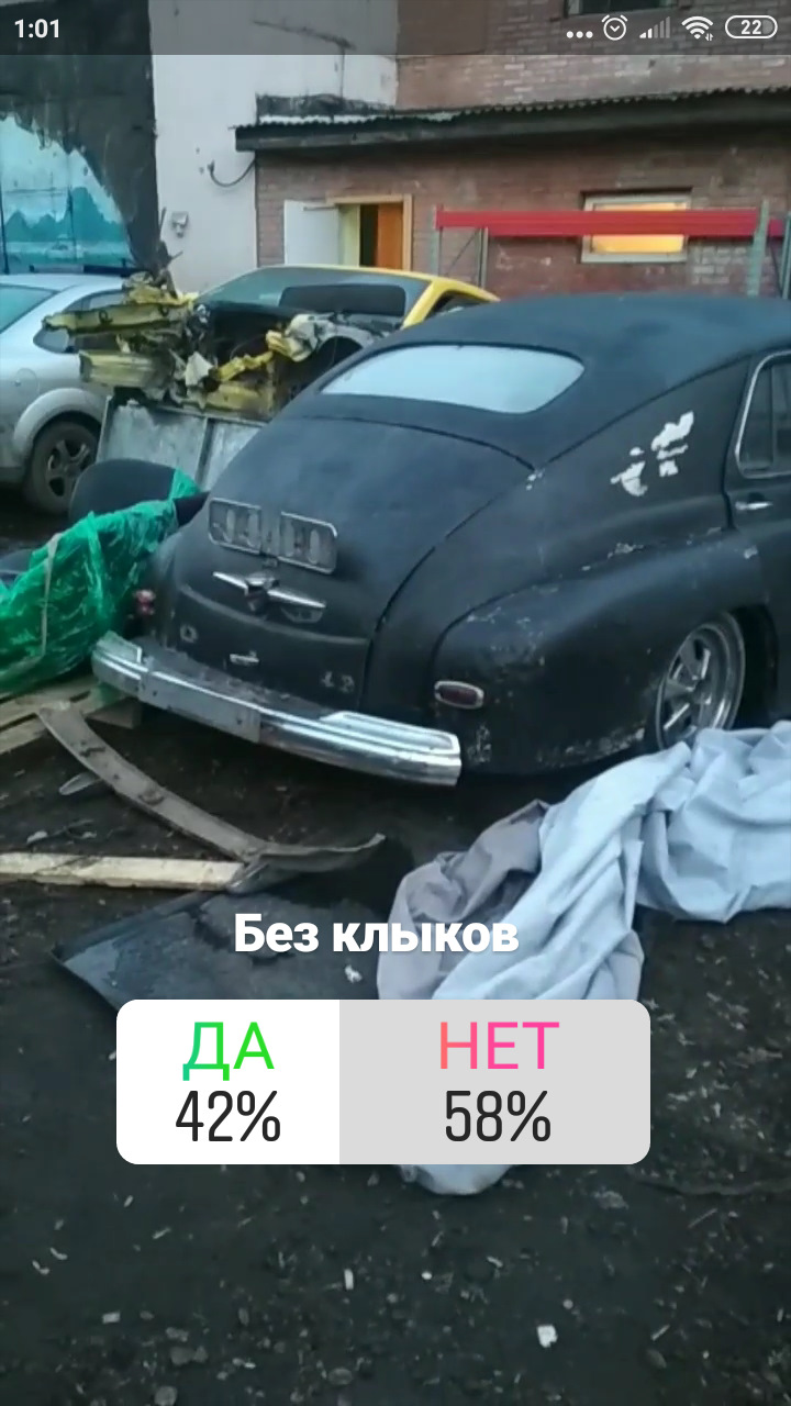

Кстати, сзади клыки оставить?
И да. Бампер передний сзади широковат.
И да. Фара неправильно стоит. (Нет горшка)

Бампера ставь Победовские, лучше их ничего нет, и с клыками, без них куцо как-то)))

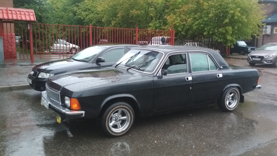

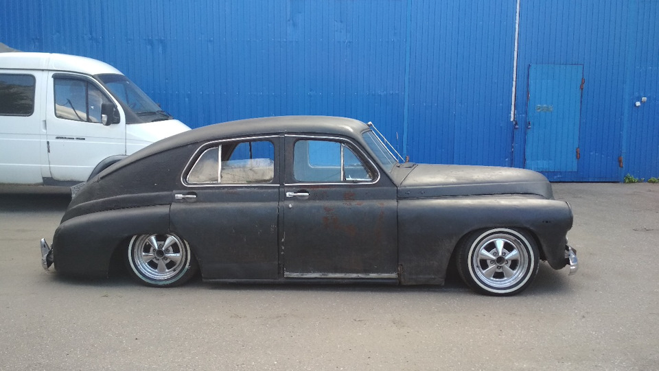

Я за Это лето сделал много , для того,чтобы автомобиль поехал.
Новый Карбюратор, Новый бензонасос, новый генератор.
Работы по выхлопу и другие мелочи.
И имею определенный результат.
но как показала практика есть над чем работать.
еще купил волгу. колеса.... поменял салон...
Но это так. Чисто покататься. Скоро продавать буду.
145218
не зашло. Победа намного больше вставляет.
