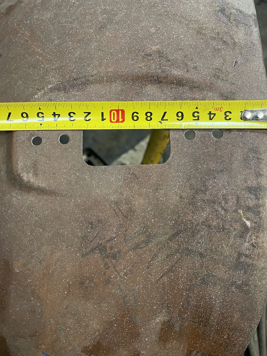

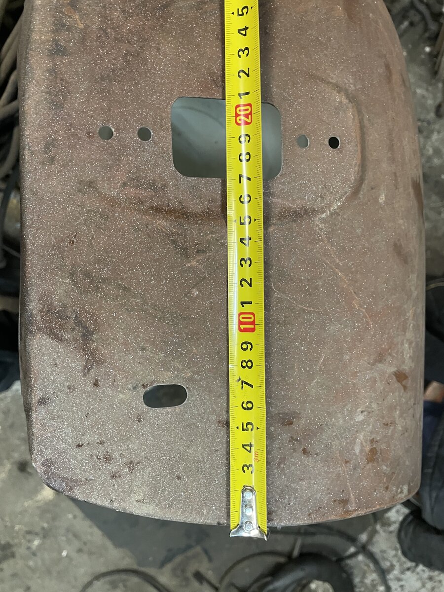

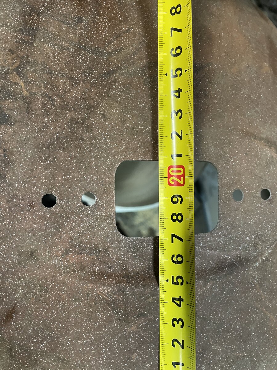

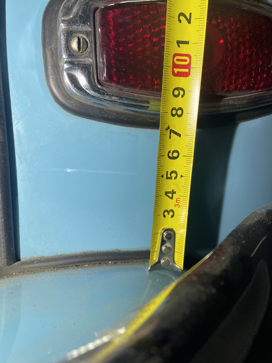

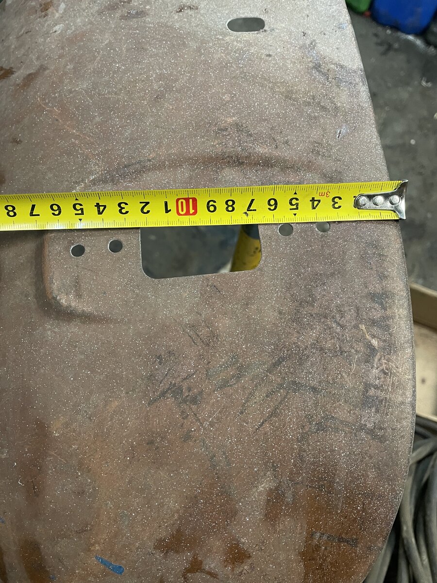

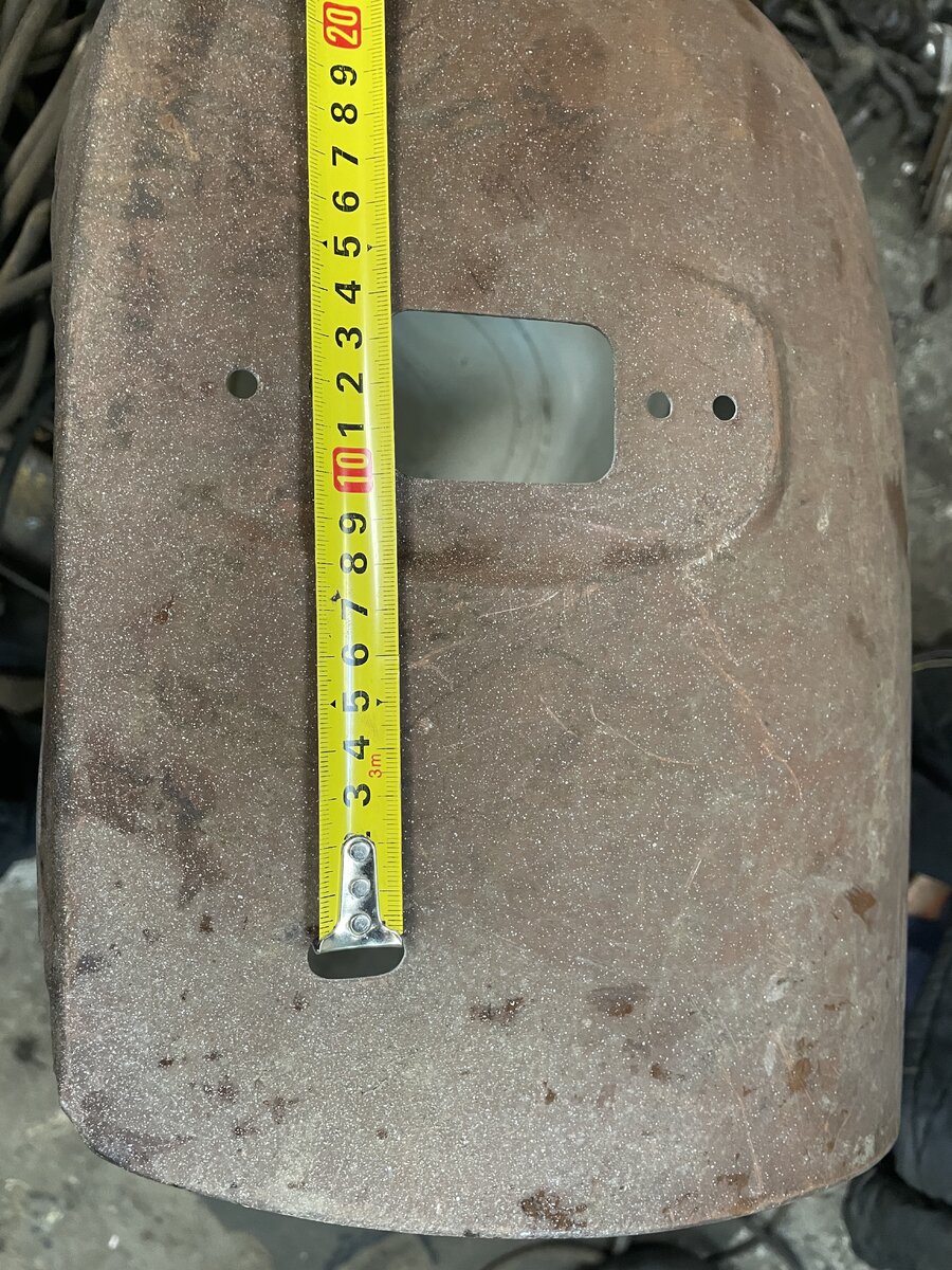

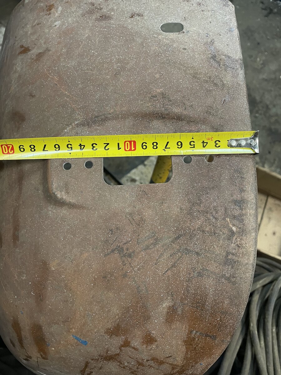

Для начала нужно снять задние фонари и посмотреть что осталось. Может там что-то осталось от места крепления родного фонаря.

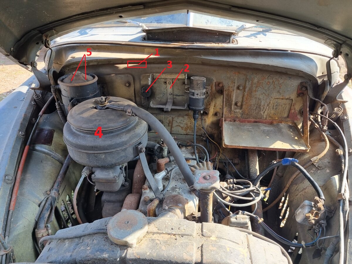

Если кузов 1951 года, то под капотом должна быть напаяна оловянная площадка с номером кузова. На фото ее не видно. Многие детали от "Победы", но уже 55-58 годов. Много польских и немецких деталей. У Вашей Лу была бурная молодость! ;)
Хотя на ГАЗ-21 для экспорта номер кузова всегда ставили на передней левой стойке. Может и на "Победе" так делали, я не знаю.
Реакции: Старик М. и СЭМ
9 832
14 442
!. Где-то в этом месте на обычных "Победах" до 1954 года была площадка с номером кузова. Вполне вероятно, что для экспорта номер могли сразу набивать на стойке водительской двери.
2, На "Победе" не было омывателя стекла. Эта деталь лишняя. Под ней закладные гайки для крепления катушки зажигания и подкапотной лампы.
3. На розетке можно найти год выпуска, две цифры.
4. Воздушный фильтр уже более поздний. Скорее всего он достался машине вместе с новым мотором.
5. на крышке фильтра есть ребра, они появились только в конце 50-х годов.
Генератор и реле-регулятор уже не советские.

про задние фонарики - пока так..

На розетке стоит вроде 63г
Под креплением для омывателя стёкол видно следы что там что-то другое до этого крепилось.
Где стояли номера кузова на Варшаве?
Машину перекрашивали может ещё найдутся какие-то номера.
