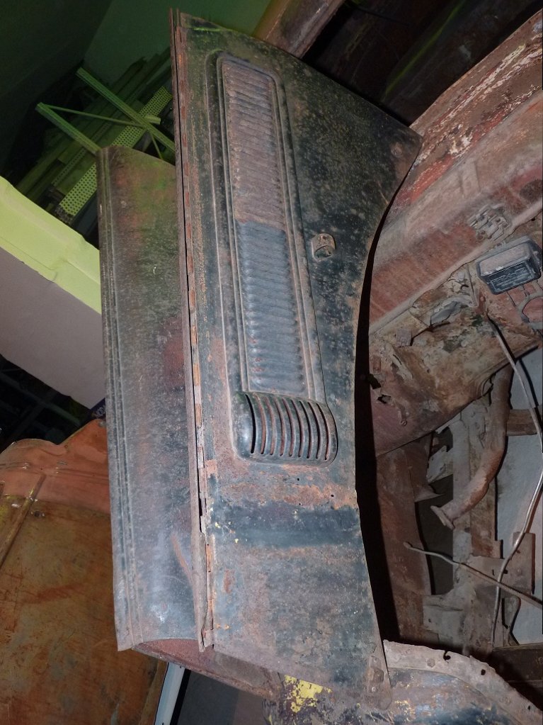

капот такой никому не попадался
ВОВАНЫЧ
09.01.2013
112
20
Спасибо - буду знать

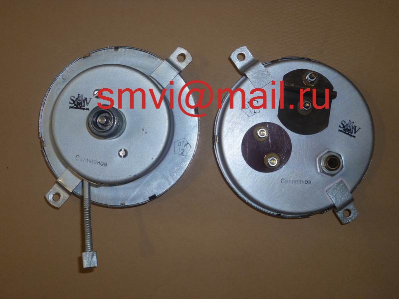

Вот это да. Такие приборы и в современном бы авто очень органично смотрелись. SMV, здорово!
SMV сказал(а):
Отреставрированы оригинальные приборы М1 для Gadzilla
Миш, со спидометром что-то делал?
Разве там был одометр со счётчиком дневного километража?

Друзья приборы – бомба! Встретился с Мишей забрал! В общем к фото добавить не чего! Шикарно вышло! Мих еще раз огромное спасибо! Счастлив! Я там бубнил про сроки – дунул с горяча забрал обратно! По приборам видно что работа проделана титаническая! Нет слов! Ты гений! Для информации от 11-73 Мише отдал будем ждать новых фото!:)
Gadzilla
19.08.2008
555
3
одометр на моих был так что все сохранено в оригинале!:)

Mankus сказал(а):
На довоенных приборах был счётчик суточного пробега, причём до 100 километров... Это на послевоенных, которые шли в запчасти, упростили и не стали ставить счётчик суточного пробега. А вот барабанчики всю жизнь были светлые с чёрными цифрами!!! :shock:

Кирилл, спасибо за оценку!
Приборы имеют именно тот вид в каком они вышли с завода. У меня три спидометра с черными барабанчиками и светлыми цифрами, но есть также и спидометр со светлыми барабанчиками и черными цифрами. как было на победовском. Эти приборы со счетчиком суточного пробега, также есть и без суточного. Постараюсь собрать имеющуюся информацию по приборам и выложить отдельную тему.

На моих двух спидометра барабанчики черные.Так что думаю все верно.
9 846
14 476
Мне попадались только с жёлтыми барабанчиками :oops: . Вколхоженные в родной корпус более современные спидометры не в счёт...

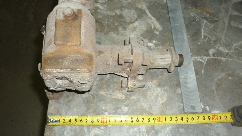

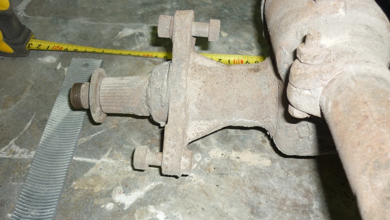

Помогите определить от Эмки или Полуторки?

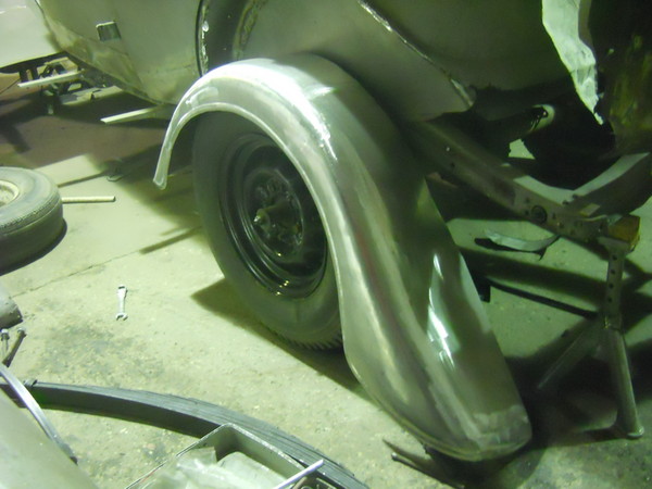

ну и тут не глохнет))) вот, крылья почти оперились)))
9 846
14 476
Дразнитесь!...
А с подножками и резинками на них что думаете делать???
