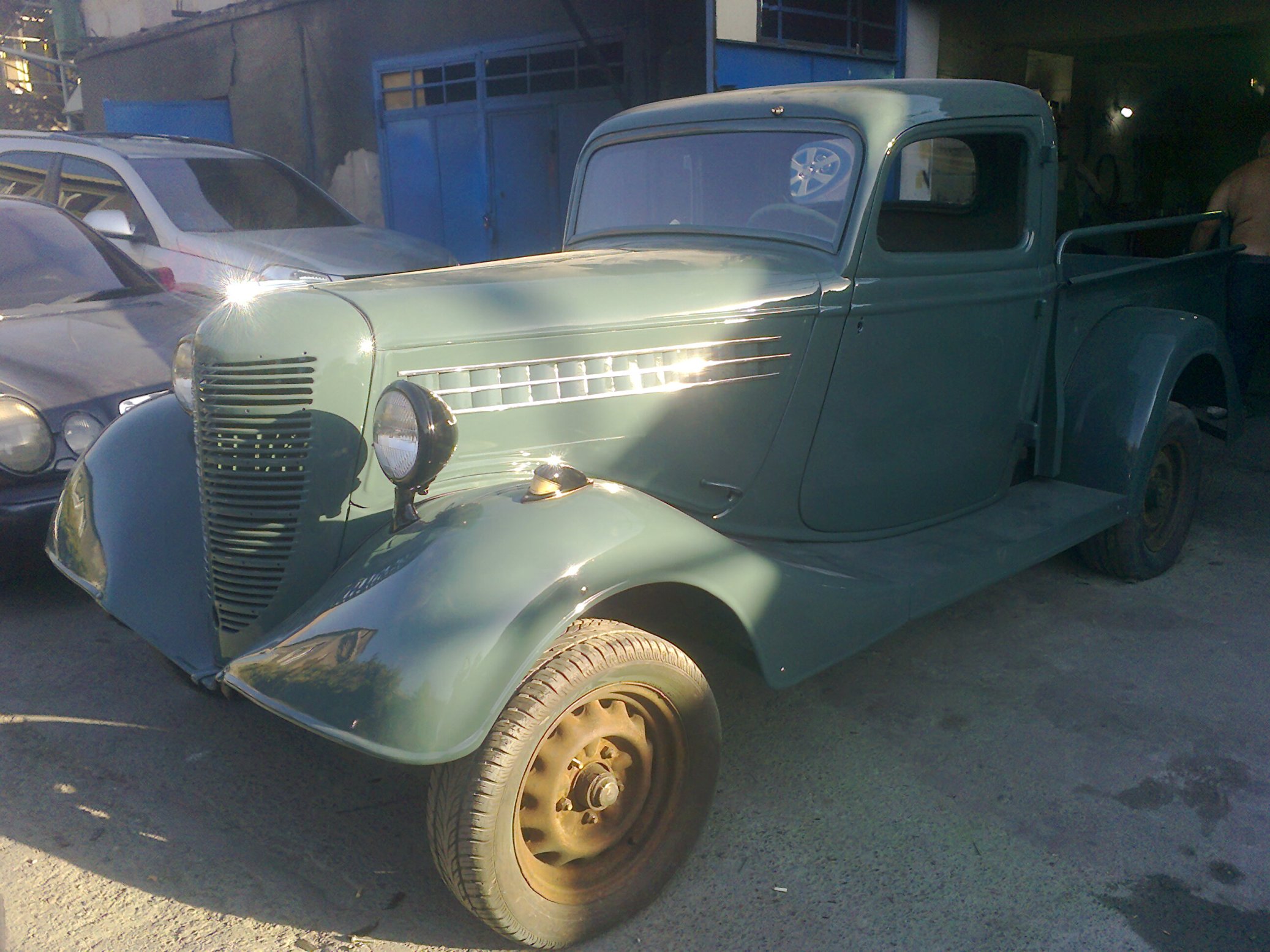

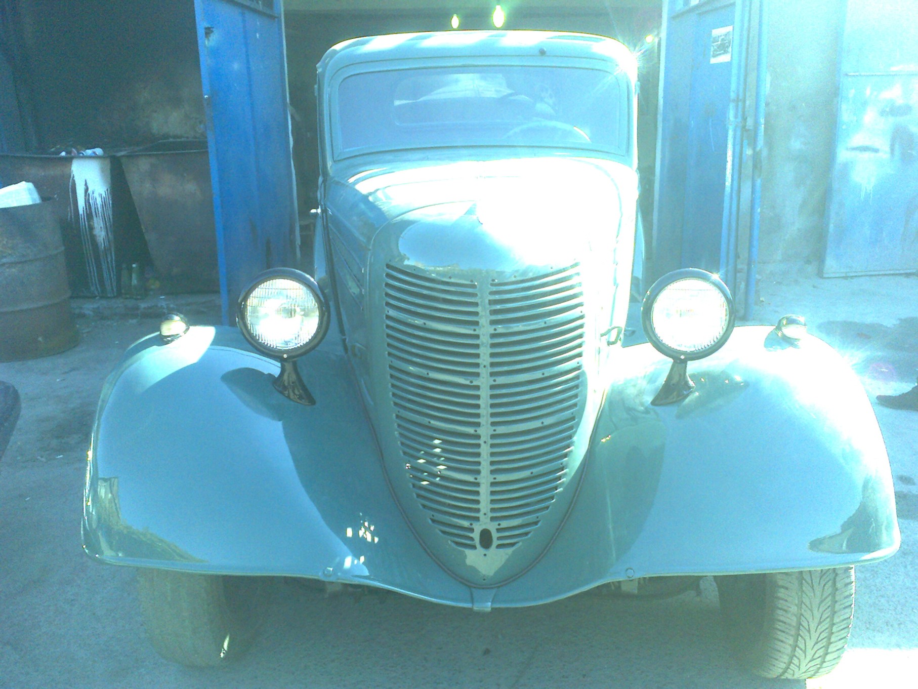

Поздравить можно, спасибо. На фото два разных вида, оба раскладываются :?: :)

61 это... прими поздравления! мего круто! засветишь фото? думаю всем интересно! про сиденье... я склоняюсь что это переделка советских времен на эмках просто корыто! рассуждение простое на заводе в конце 30 ых, а тем более в послевоенное время морочиться откидывающимися сиденьями бы не стали, а вот водителям особенно когда уже пошли 21 волги хотелось чтоб оно откидывалось вот и придумывали! но это лично мое мнение!

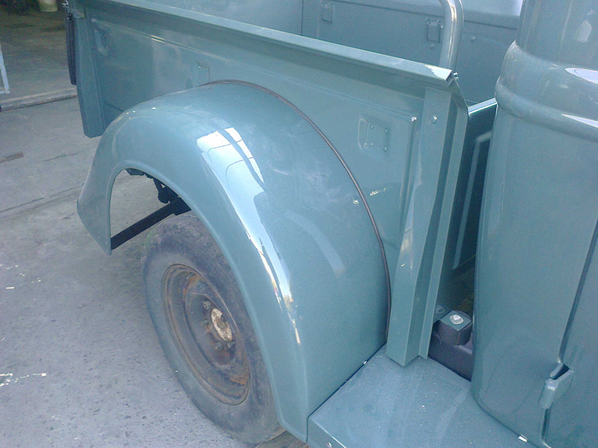

21 месяц работы и можно везти в москву!
цвет родной с родной детали в реале чуть темнее фотоаппарат у мастера извините не очень!
капец как нужен хром нам на фэйс!

Отлично получилось! Поздравляю!

Можно фото внутри салона и мотора ???

Ждём их в Москве :D

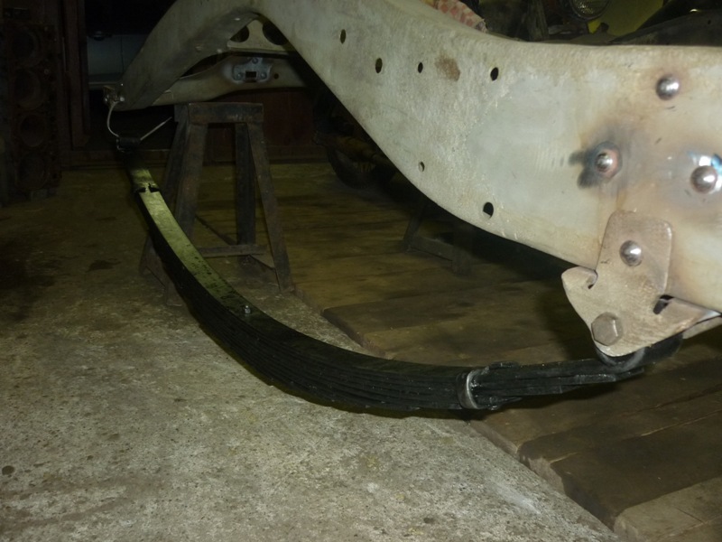

Кто может подсказать: какие сайлентблоки можно подобрать на рессоры и левую часть рамы?

Супер!!! Прям с конвейера!

а штатные резьбовые втулки почему не расматриваются? на анти-шимми подобрал на рынке и вварил в раму трубу под такие же как стояли сайленты (вроде от газели), а на ушки рессор выточил и закалил резьбовые...
9 474
13 204
То есть резьбовые будут с двух сторон? У меня на машине сейчас так и сделано, только к родным кронштейнам приварены едрёные гайки под резьбовые пальцы с резьбой М18...

В погоне за оригинальностью выточил и вварил трубки размером как на лесной раме и сейчас стандартные сайлеты не подходят, пробовал точить резину резцом не получается. С резьбовыми втулками все решаемо, выточил-закалил-загнал. Полиуретановые думал поставить, отзовы плохие

Давным давно на ГАЗ-67 была нужна резинка в верхний кронштейн рулевой колонки. Один токарь не смог выточить из резинки резцом, а второй зажал в станок ножик и легко вырезал :D
Может попробовать ножом?

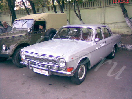

не удержался и взял! в общем болезнь прогресирует!
уговорил себя что вопервых именно на такой серой 24-ке я учился водить... первый опыт самостоятельной езды то же на ней.... во вторых год выпуска ее и мой совпадают... она в родной краске да и цена была низкой...
думаю на этом закончить с газами!:) хотя поглядываю я на 3111 красивая она.....

5 166
3 613
Поздравляю!
P.S. Это на Рогожке? Вроде летом она тоже там стояла.

Шеф, два счётчика, шеф два счётчика! :D
Поздравляю, очень симпотичная таксишка!
Дядь, может не надо 3111))

да рогожка! до среды там и останеться! такси наклейки! но идея мне нравиться!
а что имеим против 3111? еще тот раритет будет лет через...
