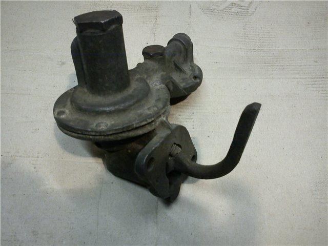

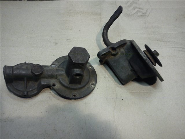

Вот такой насос ,как загадка истории ,с виду как эмовский ,интересные подробности вылезли после разборки и осмотра .....низ полностью на метрических резьбах .то есть М5 основная по фланцу и М6 гайка мембраны -не оставляют вариантов не считать его Газовским , на верхней части надпись ....патент УСА , клапана изнутри на дюймах ,верхний прижимной болт М10*1.5 и вроде как не перерезанная из дюймов ,кто сталкивался с такой экибаной ? и есть -ли у кого интерес в обмене на насос для ГАЗ-67 раннего выпуска.
С резьбами вполне могла быть такая ерунда на заводе!
А как должен выглядить ранний насос на ГАЗ-67? С отстойником как на ЗиС-5?

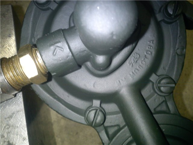

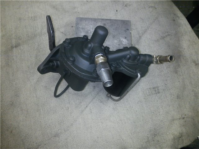

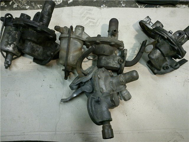

Вы правы ,он похож на ЗИСовский тоже с отстойником .....это довоенный ЗИС и 6-ти цилиндровые ЭМКИ .-насос так-же в обмене на 67-ой .
эти принято считать ,что послевоенный ЗИС и какой-то из ЗИЛов есть новые и старые ,отличаются рычагами подкачки ....они в свободной продаже ,если кому надо .
это 67-ой с трудом удалось восстановить ,собственно по этому и ищу запасной.
бывают так-же и без надписи .

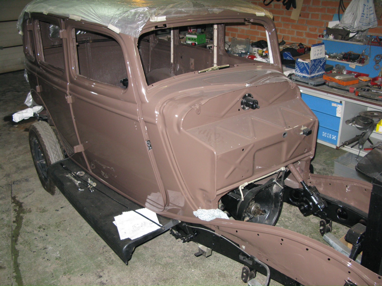

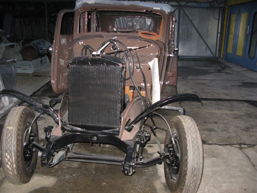

да и в этом смотрица не плохо:
9 474
13 206
Эта, похоже, шоколадная! Деталей такого цвета я не видел, а вот брызговик с остатками заводской бежевой краски у Саши я видел. :D
А вообще "Победы" двушки имеют много общего с "Эмками" по материалам и принципам отделки салона. Видимо и по цветам окраски то же самое :D

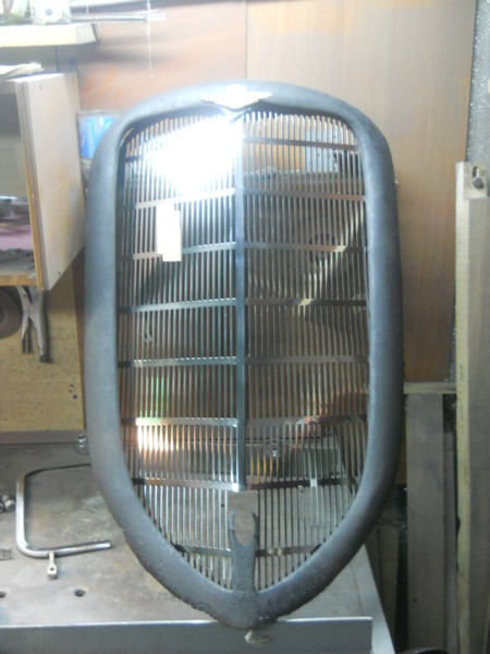

кому надо - уже увидели, вместе с шикарной решеткой облицовки радиатора М1, себе сделал - не нарадуюсь :lol:

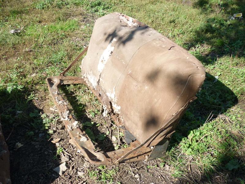

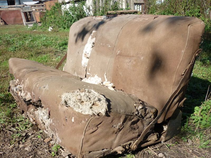

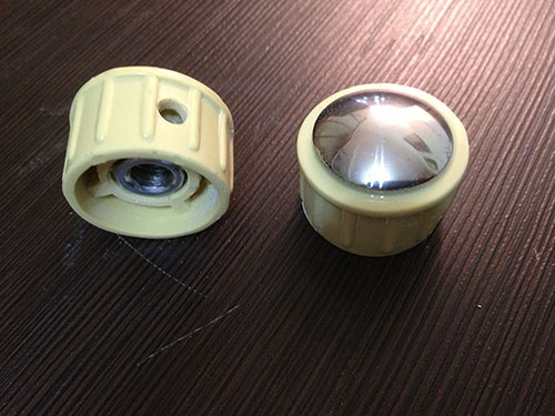

Сегодня обнаружил в своей 61-й сиденье. Оно отличается отМ1?!
денис 26
10.09.2010
273
60
Скорее Эмовский у Победы
9 474
13 206
В 61-ой? :shock:
Можно поздравить с редким приобретением?
Сиденье отличается, но сказать что оно не родное нельзя, так как были и сиденья с откидной спинкой, может быть оно как раз такое. :D
